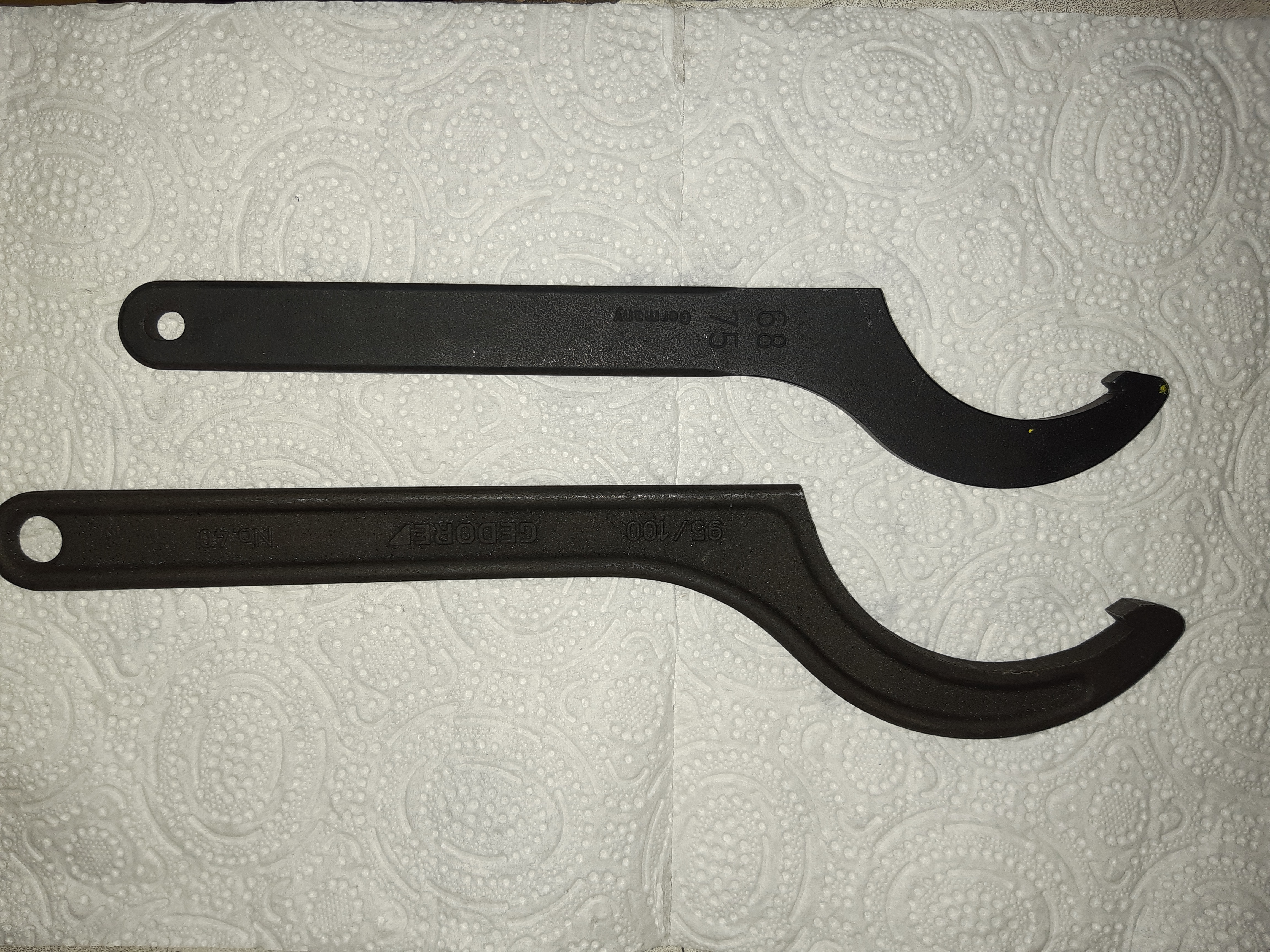

eric355
Celles-là ont parfaitement fait le job pour moi. Une est marquée 68-75 et l'autre 95-100.
audi1966
Merci eric 355 👍 je tes envoyer un message en mp en janvier pas de réponse 🤔
