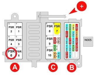

Vérifier l'état du relais PSR6. Ce relais donne le feu vert au démarrage par le TCU. Si ce relais ne fonctionne plus correctement, le moteur ne pourra pas démarrer. Par la même occassion, vérifier aussi les relais PSR7 et PSR4 en cascade.  Ces relais se trouvent tous derrière le siège conducteur.
