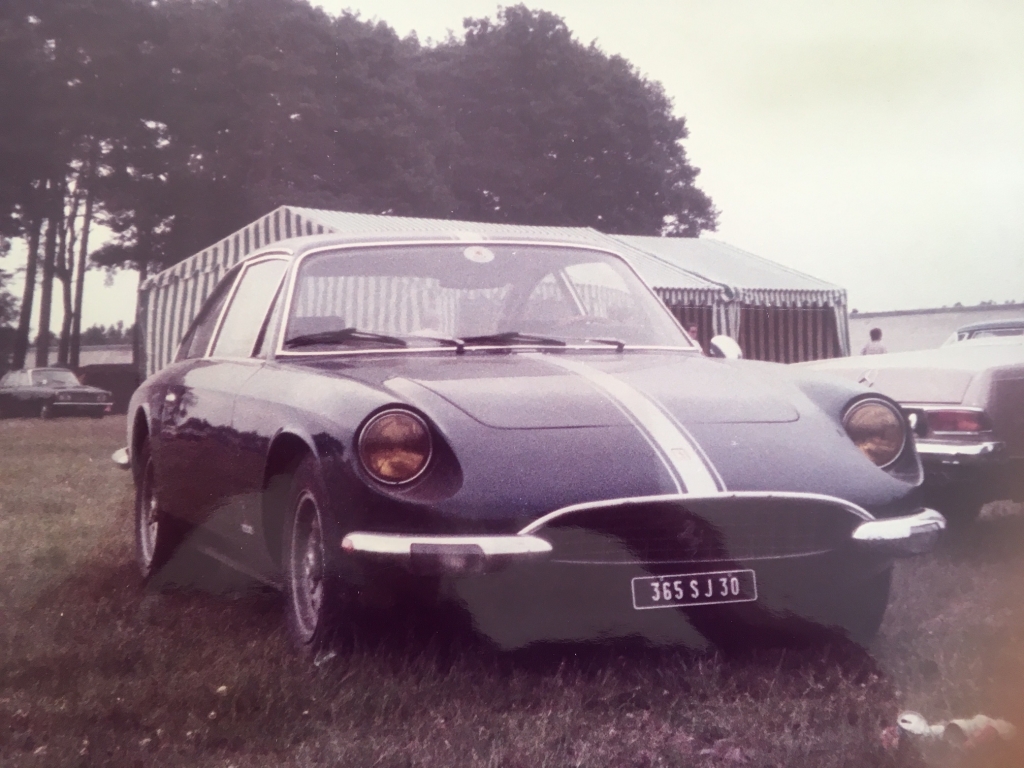

Je suis en train de faire une renovation "bare metal" de ma belle et en pleine recherche pour les codes couleurs de peinture.
Jusqu'à présent elle était bleu marine, pas d'origine car repeinte dans les années 80 à priori.
Je souhaite la garder dans cette teinte mais si possible avec les couleurs d'époque. J'ai vu notamment le Blu Sera Metallizato qui me semble pas mal. Est-il assez foncé ? question là aussi.
Mais le tout est de trouver les correspondances avec les peintures disponibles.
Si certains d'entre vous ont des pistes pour que je puisse guider mon carrossier ce serait top. Merci pour votre aide.
Voila la bête en ce moment:

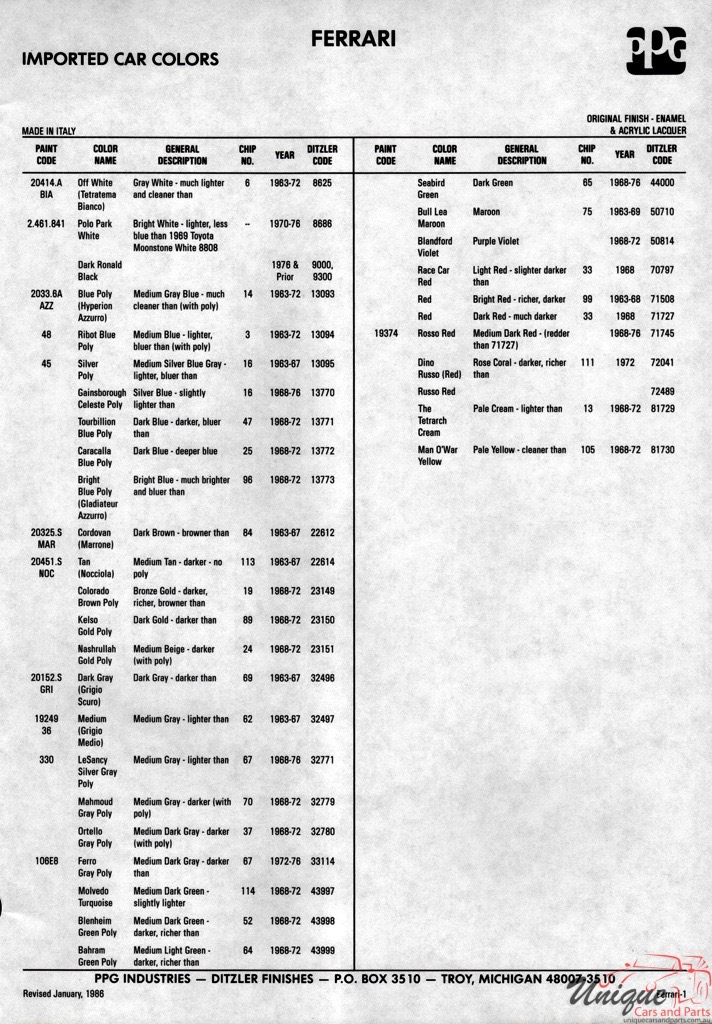

Pour répondre à la question, j'ai trouvé ça
http://www.330gt.com/encyclopedia/paintcolors.htm
On y voit que le Blu Sera à l'époque (pour la 330 remplacée par la 365) provenait de chez Italver, racheté par PPG ensuite.
PPG qui reste aujourd'hui un des leaders en peinture automobile, donc ils ont peut-être la référence actuelle de cette même couleur chez eux.
Codes couleur : 20100 (Ferrari 330) puis 106-A-18 (Dino) puis Fer 504/C Blu (Ferrari 348)
Ferrari Challenge Stradale
Une référence plus récente pour le Blu Sera : https://code.peinturevoiture.fr/5500.html
La référence FER 504/C chez Glasurit (Blu Sera années 80-90) correspond à la référence 190309 chez PPG
Source : http://paintref.com/cgi-bin/paintdetail.cgi?ppg=190309
D'ailleurs on voit ici qu'il y a du Blu Sera jusqu'en 1996 chez Ferrari avec la référence FER 504, qui serait donc la plus récente :
http://paintref.com/paintref/make/blue_Ferrari.shtml

Merci pour toutes ces infos. La difficulté en fait c'est que pour un même nom les couleurs ont évolué. Exemple du Blu Sera qui entre les années 60 et les années 80 change de référence plusieurs fois mais aussi de teinte. On le trouve plus foncé avant et plus clair dans les années 80.
Grand merci @zaz pour ce tableau que je ne connaissais pas mais il confirme ce que j'avais cerné, le blu sera n'a pas existé sur les 365. Le bleu foncé était donc du Tourbillon ou du Caracalla.

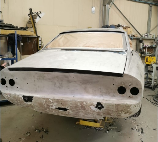

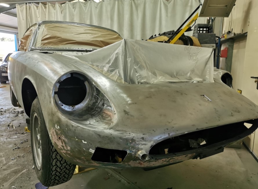

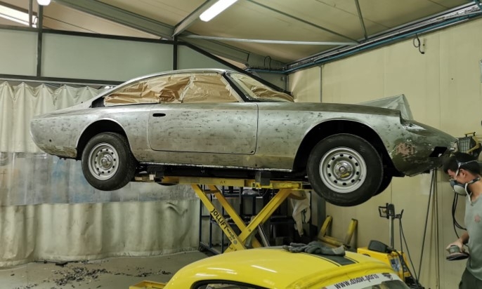

Voilà d'autres photos de l'état actuel (c'est sur que sans pare choc elle est plus courte :-))

Superbe. Pas trop de surprise suite au décapage ?
Ferrari Autre (+ de 20 ans)
365gt
Non aucune, la caisse est très saine. Il y avait juste un petit point de rouille sur un bas de porte qui va être traité en tôlerie (on l'aperçoit sur la 1ere photo ci-dessus), mais sinon tout est parfait.
C'est un peu la dernière étape car j'ai tout refait dessus : moteur, pont, boite, trains avant et arrière, embrayage, amortisseurs, baie moteur, roues, pneus, réfection échappement, freins, ouf 🙂
Il y aura un peu de travail de chromage aussi en parallèle.
La caisse a nue est assez impressionnante, notamment dans la qualité du travail original de Pininfarina chez qui elle était carrossée.

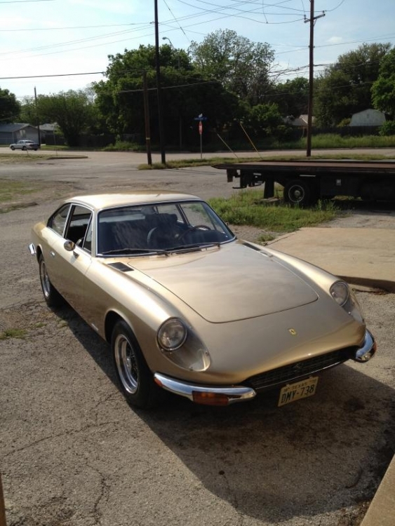

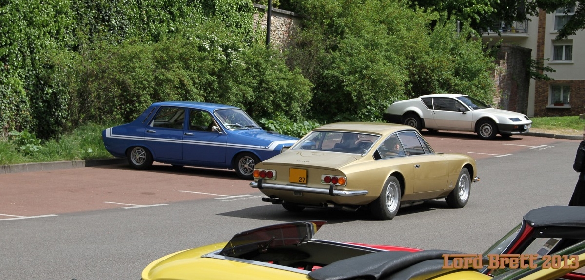

Une teinte Or (exemple Oro Nashrullah) est magnifique pour ce type de paquebot
ou celui-ci qui me semble différent

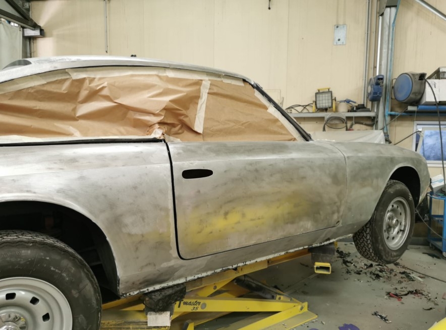

Quelques infos de la suite du chantier qui se poursuit.

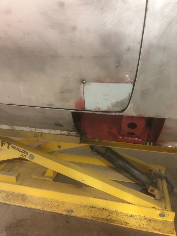

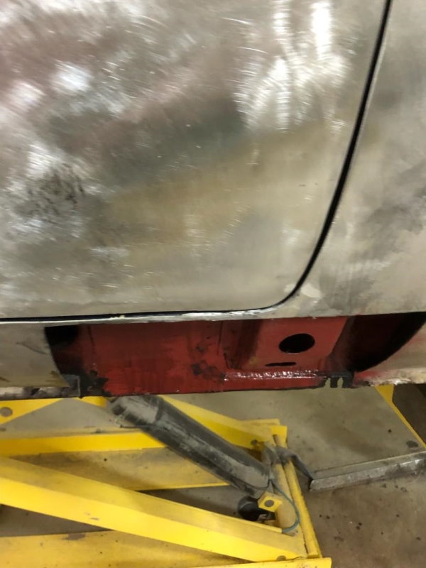

- un peu de tolerie sur les bas de caisse et les bas de portes où il y avait deux zones abimées.

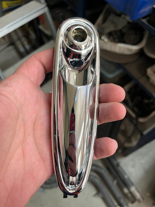

- un peu de chromage, comme cette poignée de porte (mais aussi feux arrières, pare chocs)
- changement de tous les joints (pare brise, portes, vitres, etc.)
- et puis ensuite c'est apprêt, ponçage, apprêt, ponçage, et on continue 🙂 ca va être fait en trois passes pour que la sous couche soit parfaite et ensuite ça pourra enfin partir en peinture.

le chromage m’intéresse beaucoup 😊
C’est ton carrossier qui l’a géré ?
Tu est resté en Haute Garonne ?
365gt
Oui c'est lui qui a géré, c'est sous traité direction le Portugal d'après ce que j'ai compris.

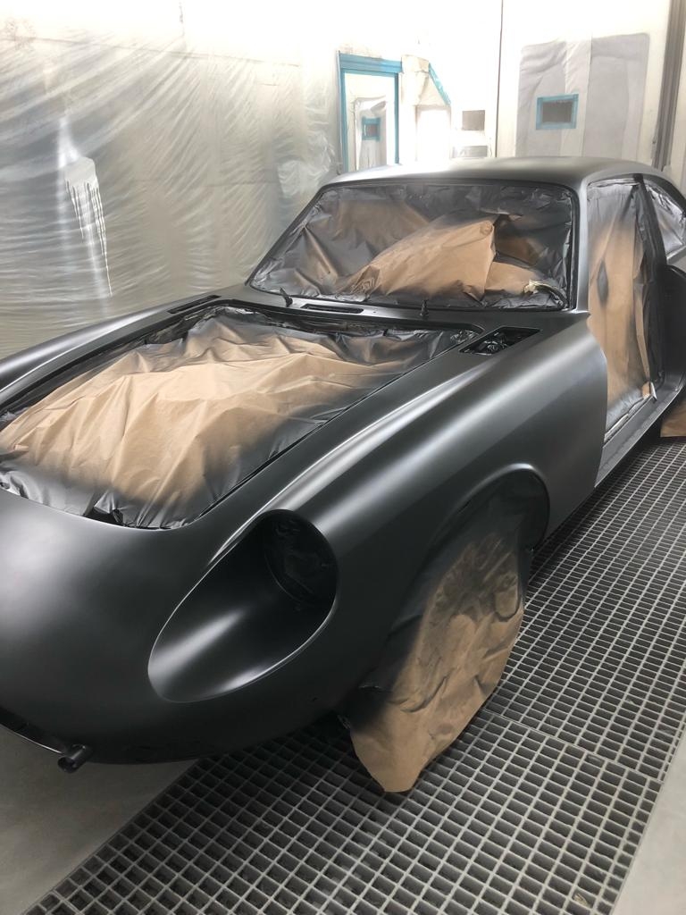

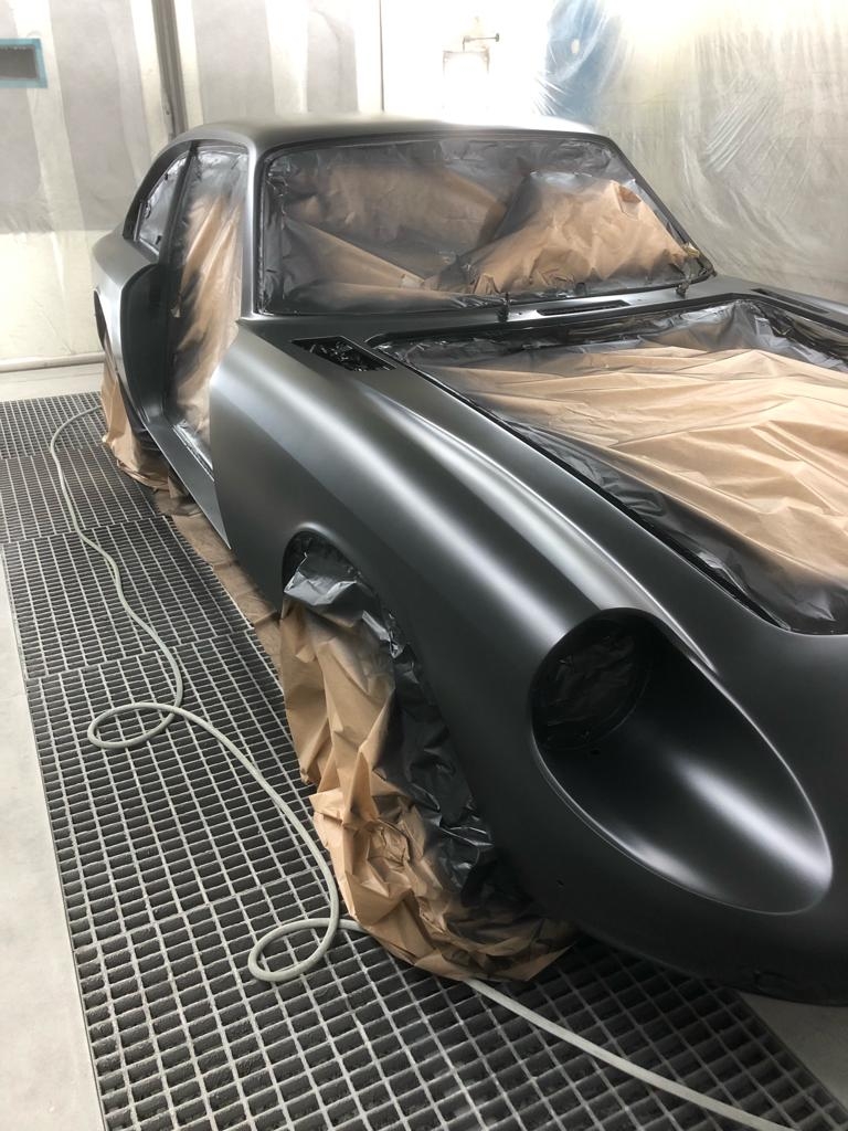

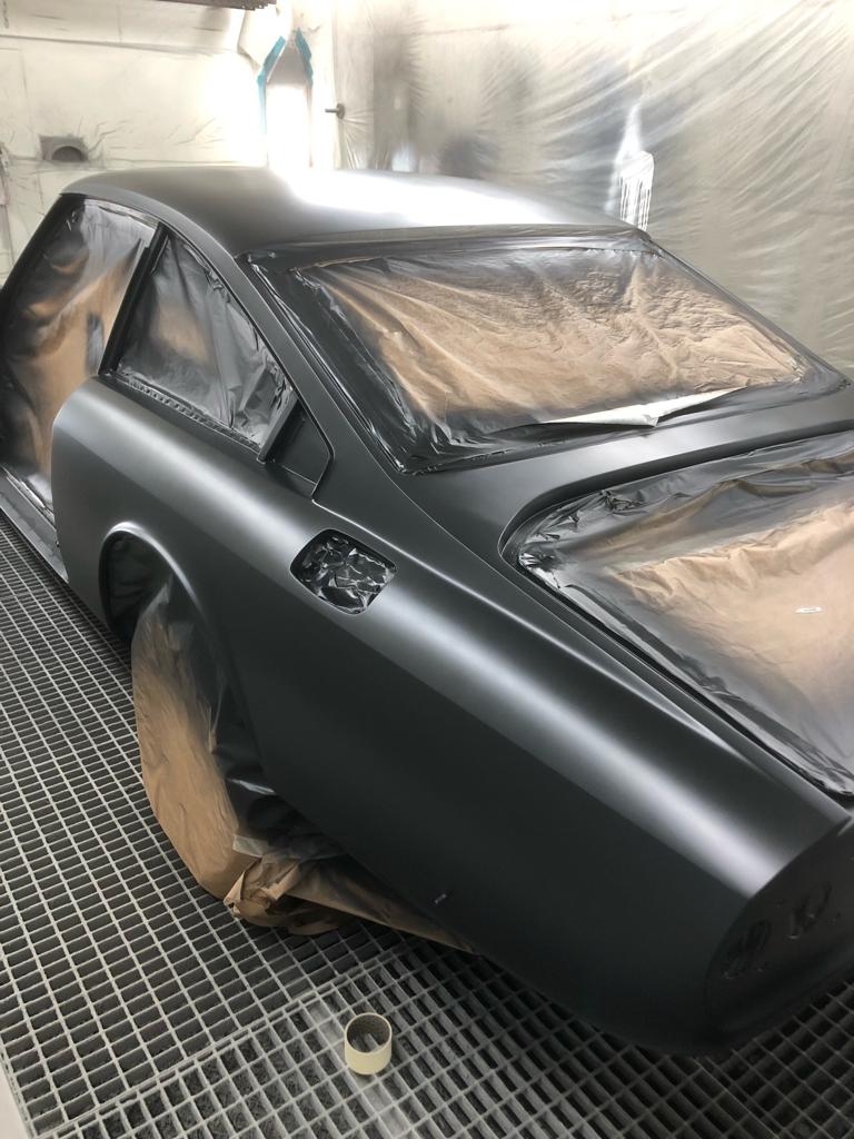

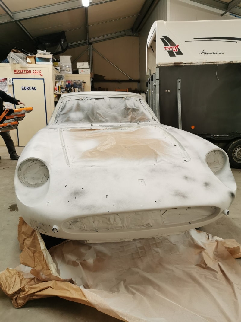

La suite de l'aventure, on passe à apprêt, première passe aujourd'hui. Le travail est fantastique, les carrossiers ont vraiment fait un travail d'artiste. Les lignes, les angles et tous les détails de la carrosserie de Pininfarina sont superbes. Me tarde le final !
