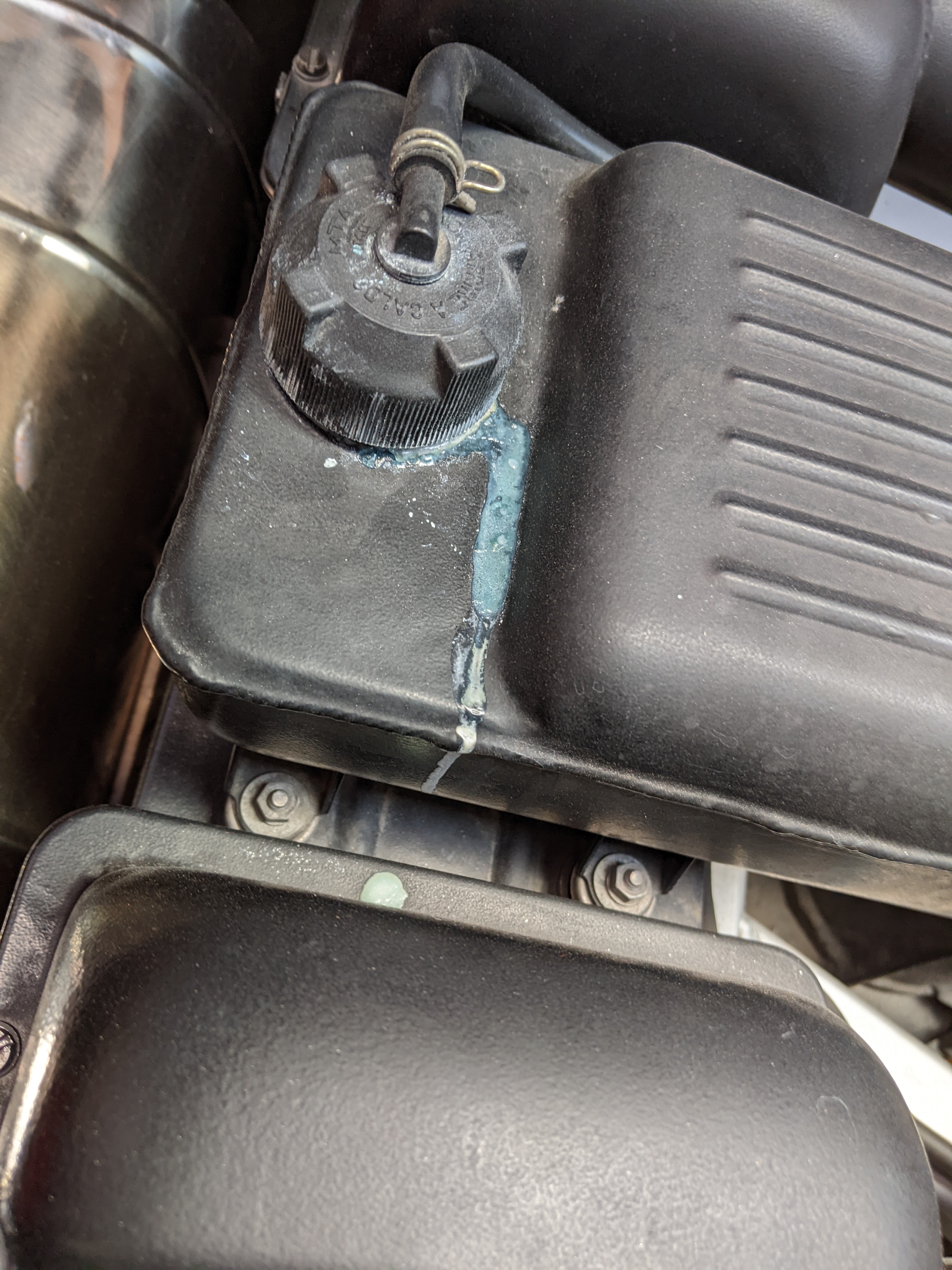

Afin de profiter du beau soleil et profiter de la bête, j'ai fait récemment une balade d'une heure environ.
Surprise au retour : j'ai remarqué une fuite au niveau du bouchon du liquide de refroidissement, pas énorme mais j'aime que ce soit propre 😆
Peut-être un problème d'étanchéité du bouchon ?
Merci d'avance pour vos conseils.
Seba
Bonjour, C'est probablement le bouchon a remplacer . En concession, il coute une quarantaine d'euros... Le même chez peugeot, coute bien moins cher 😆
Je t'invite à consulter ce sujet 😎✌️
il y a 49 minutes, loulou19 a dit :
A commander de préférence en EU pour éviter des frais inutiles
https://www.oscaro.com/fr/search?q=Gates RC213
ou Référence Citroën 1306E7 = 6.40 euros
