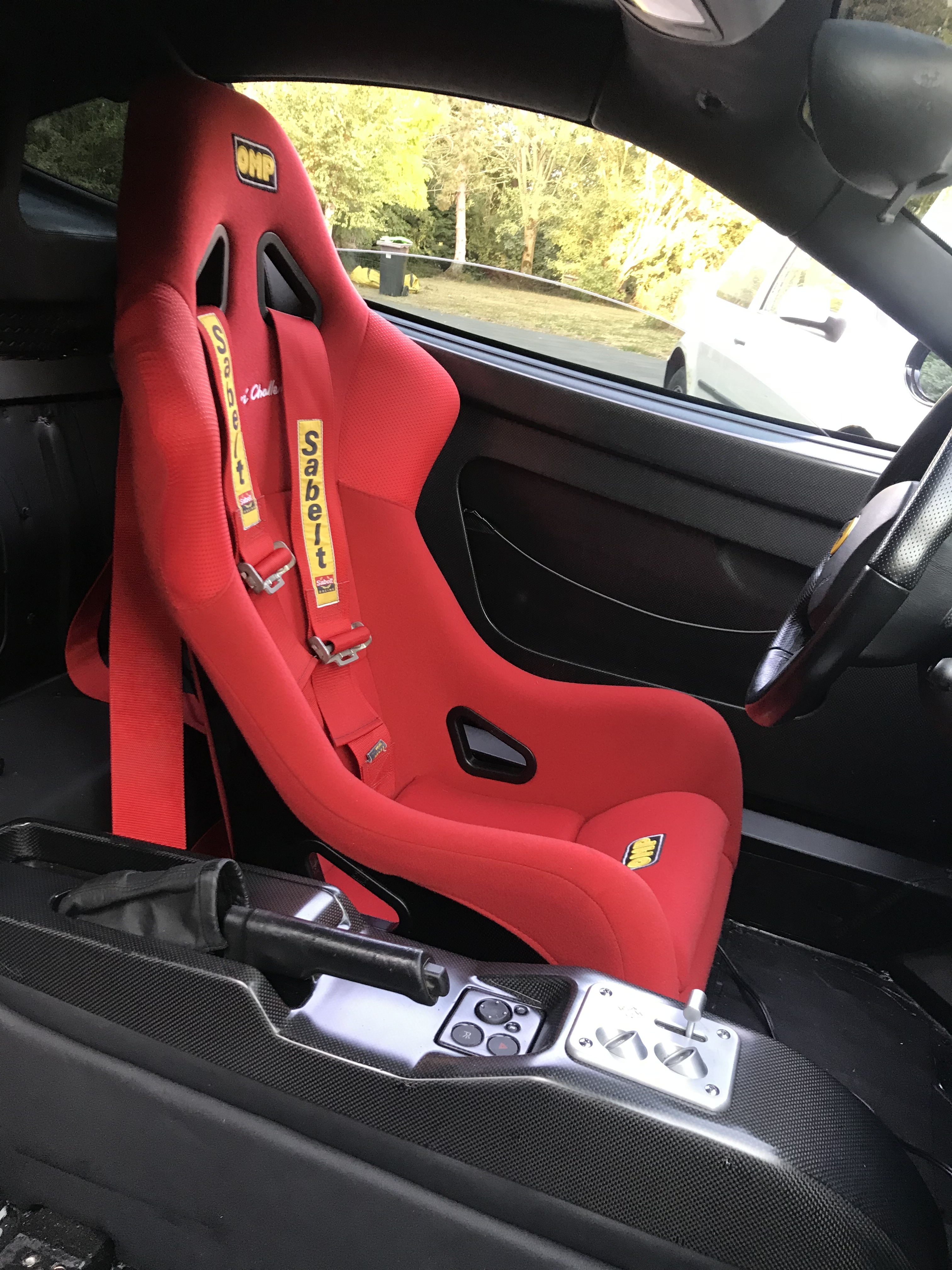

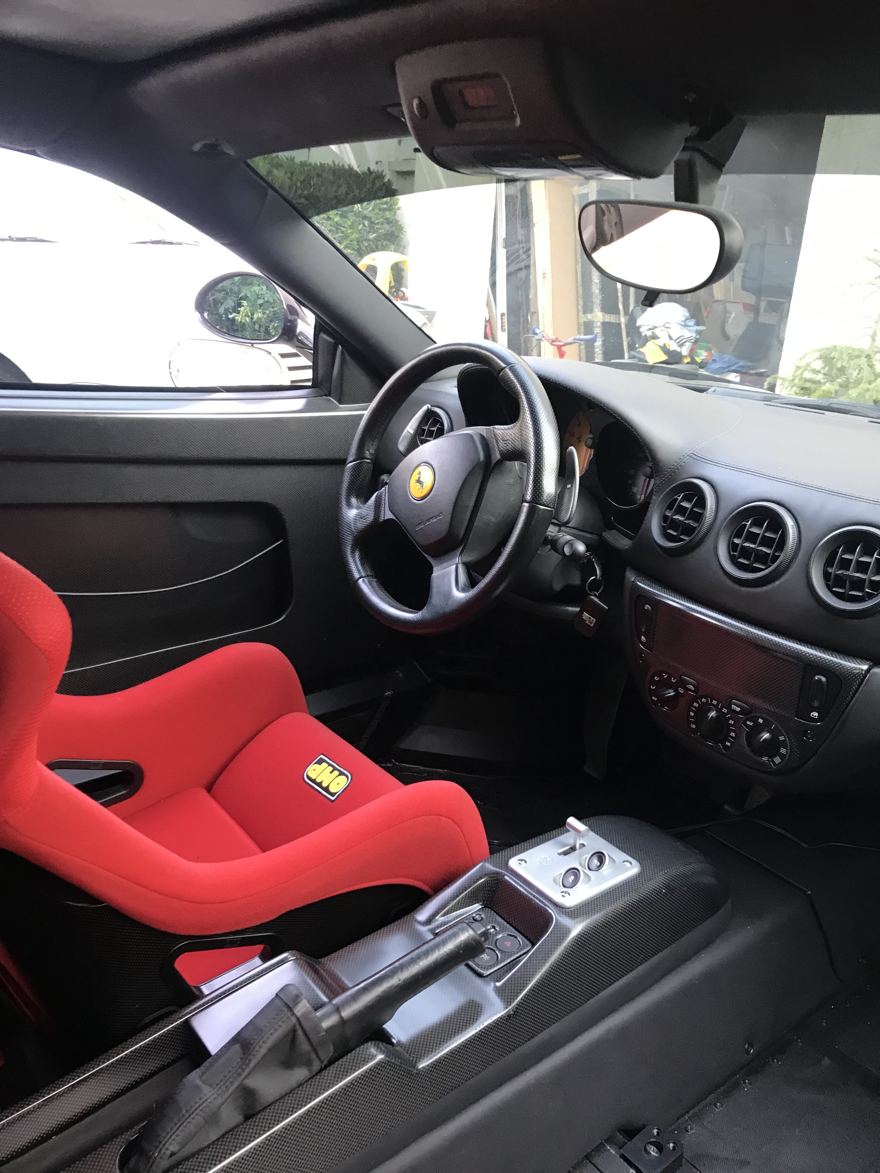

remettre la console centrale correctement pas fixée car je voulais voir si ça passait bien les sieges

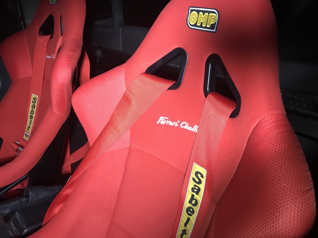

fixer les harnais

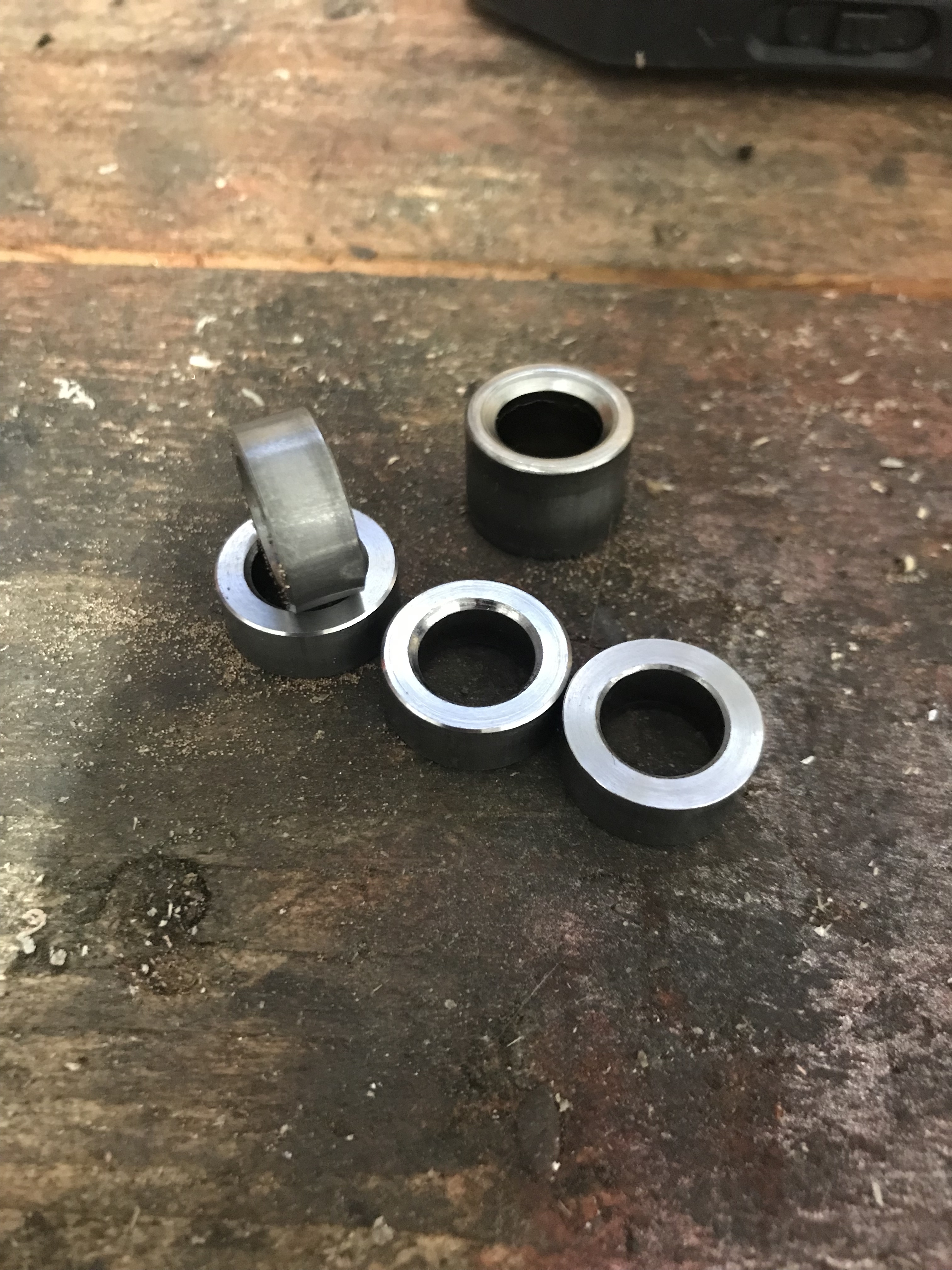

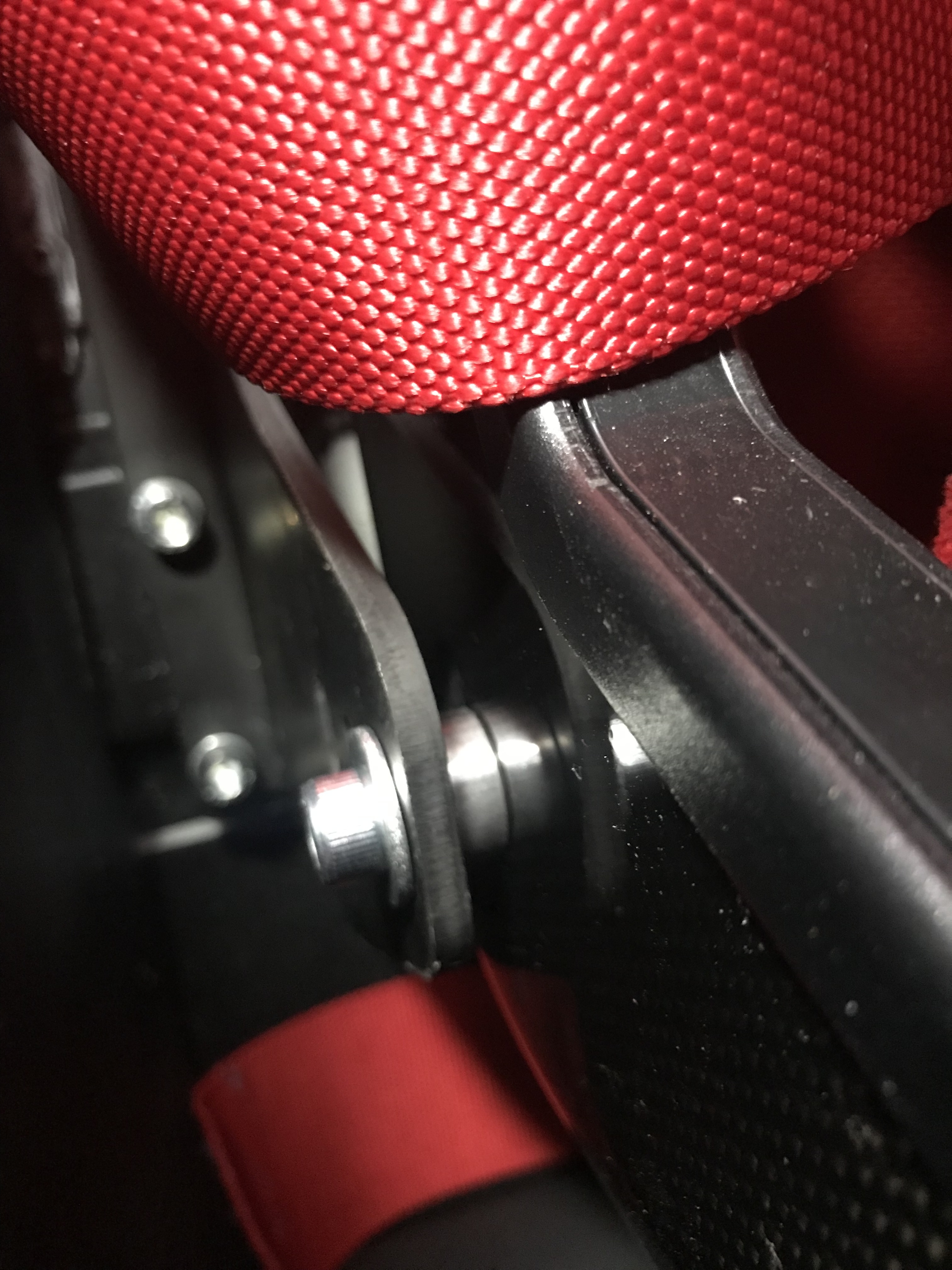

faire des cales de 10mm pour les baquets

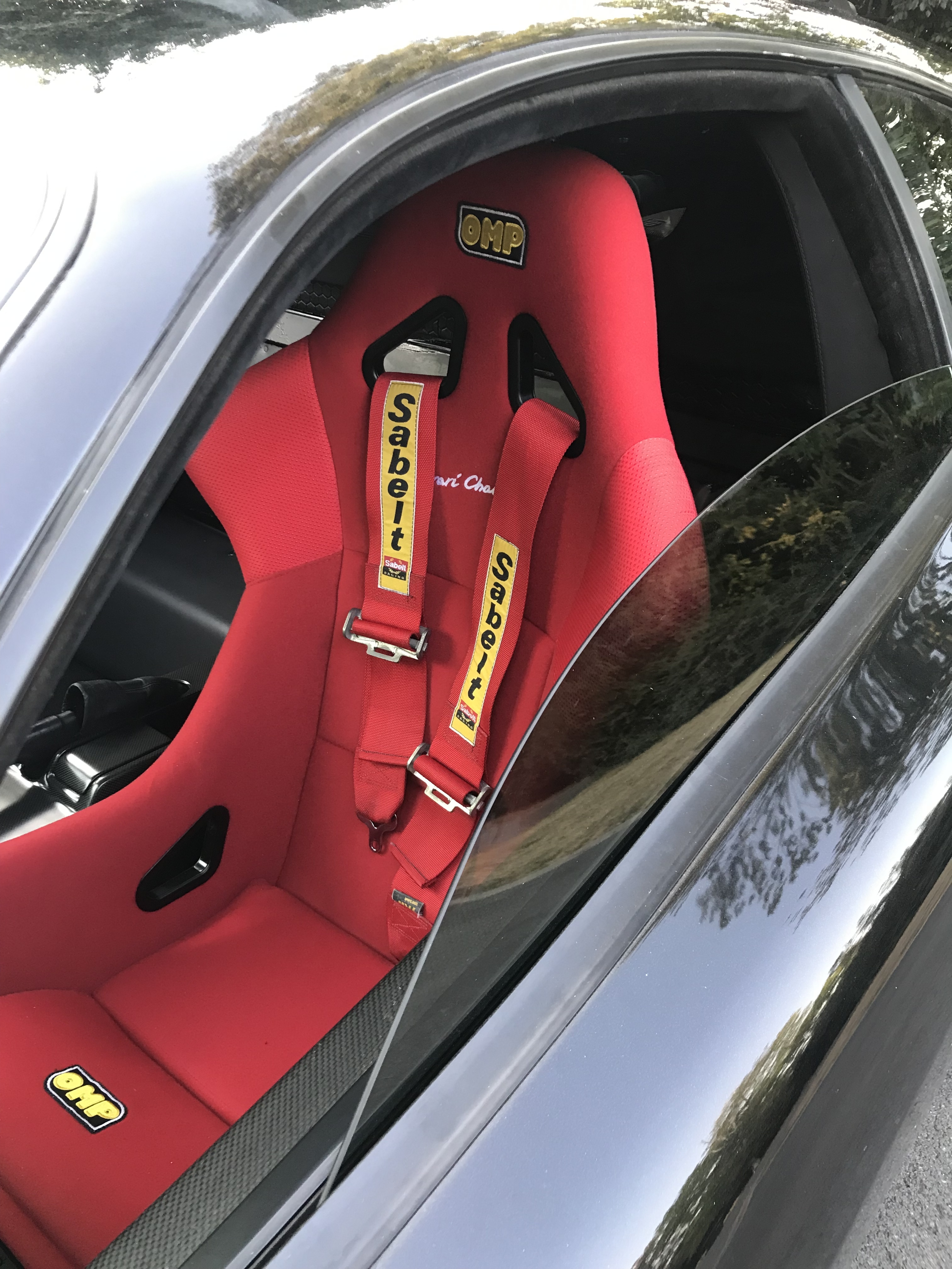

Encore des choses à faire
fixer les harnais
des trucs simples mais qui prennent un peu de temps
et après le moteur avec les turbos
"Des trucs simples" / "fixer les harnais"
Je suis preneur d'une solution relativement simple pour équiper la Modena de harnais... 😉
houston
Après c est simple
faut percer le compartiment moteur
mettre 4 œillets
et pour les autres points je me serts du kit 360 challenge de fixation baquet
avec une patte ( un plat avec un percage et un étire de 8mm) le tout galvanisé à chaud
voilà
alexARC
Oui mais justement
Percer la cloison moteur pourquoi pas mais elle n'est pas vraiment structurelle?? Même en mettant des contre plaque 7/16 pour harnais, n'y a t'il pas un risque d'arrachement ??
alexARC
il y a une heure, houston a dit :
Tout dépend où tu perces
J'imagine
Si tu as l'occasion de prendre en photo depuis l'intérieur et depuis le compartiment moteur, je suis très preneur
Merci 🙂🙂
