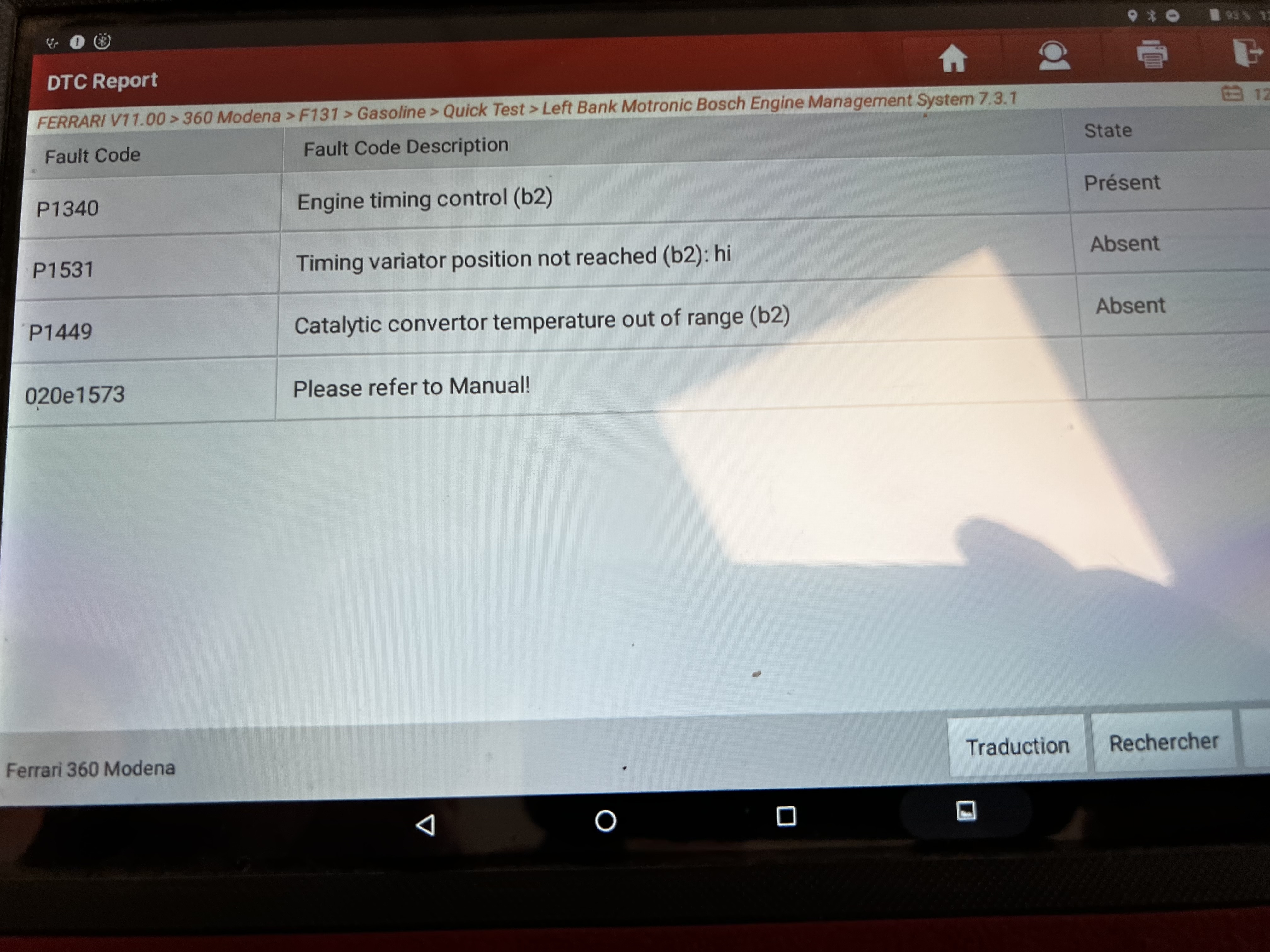

La voiture ne voulant pas dépasser les 6000 T / min et avant de faire des recherches plus précises vues sur le forum, je viens de passer la voiture a l’OBD, et j ai des défauts
l un d ‘entre vous peut il m en dire plus ?

Bonne initiative et visiblement tu as un défaut de commande/fonctionnement du variateur de phase du banc de cylindre n°2 = coté conducteur.
Je t'invite à lire ce sujet pour te documenter et vérifier en premier lieu si le rappel a été fait en vérifiant le marquage sur la culasse :

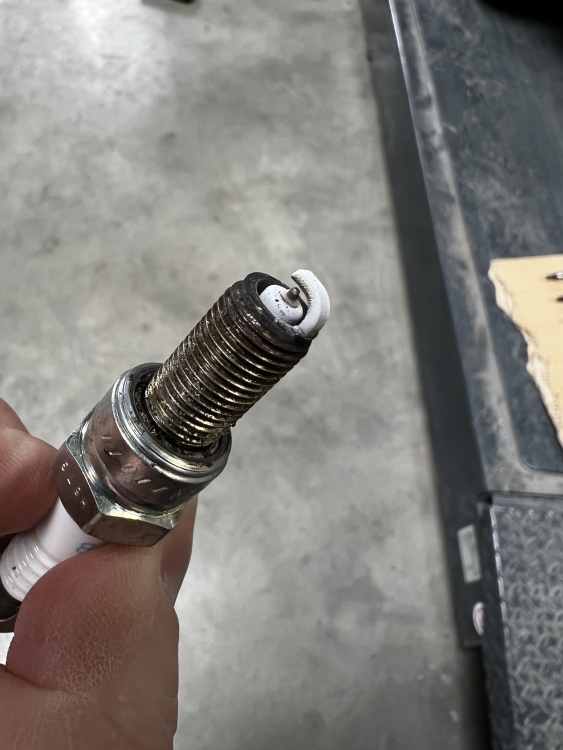

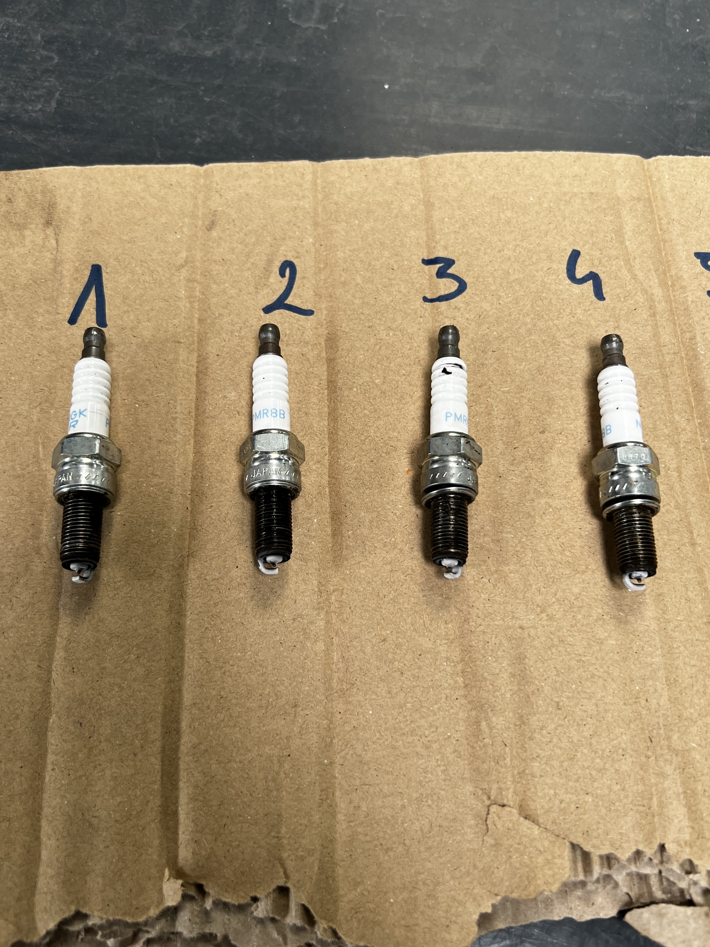

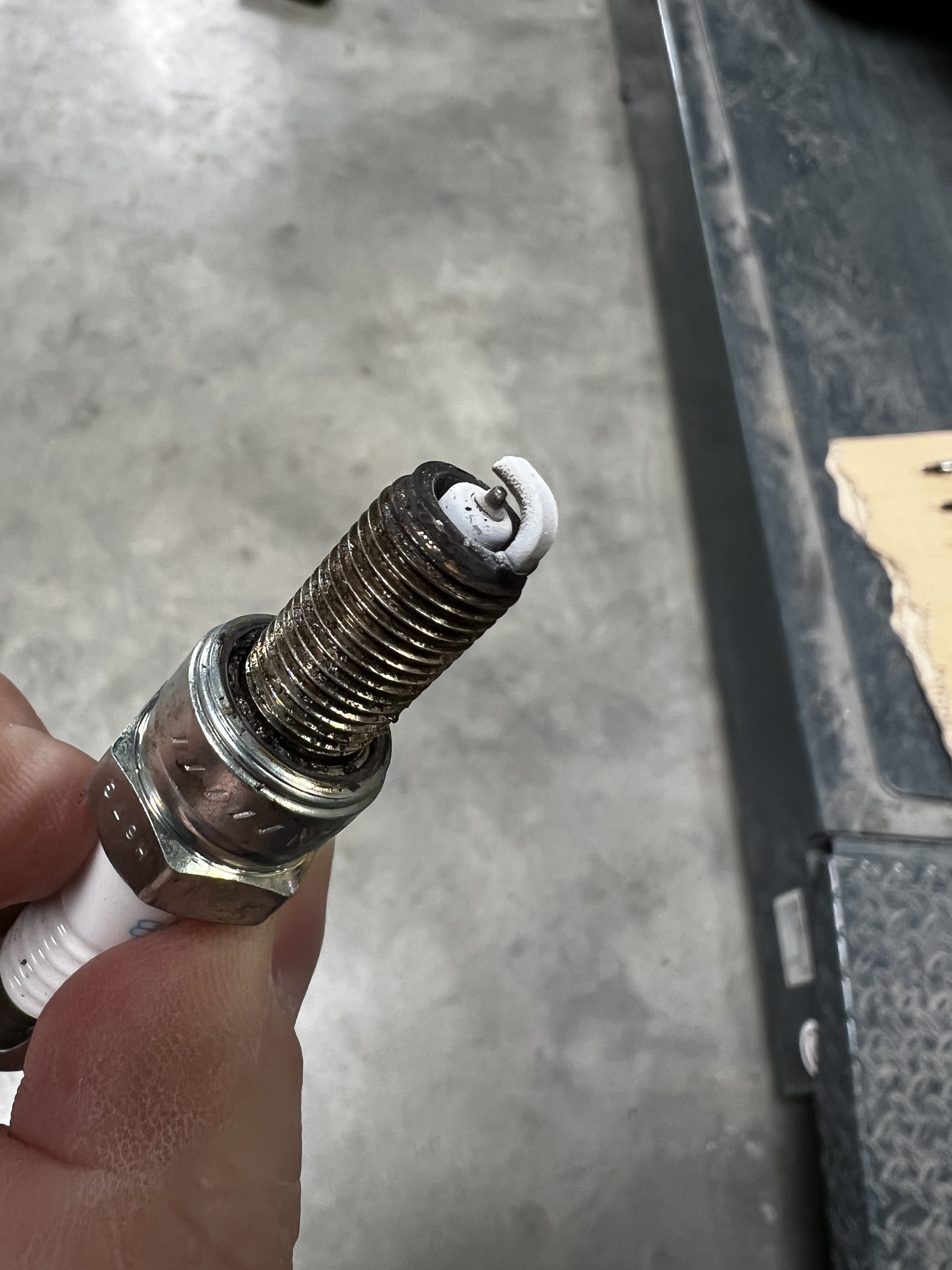

Démontage des 4 premières bougies bien blanches a l electrode
stratone
les bougies blanche
c'est souvent un signe de prise d'air sur le collecteur d'admission aussi
Grenadine
Les 4 autres bougies sont pareilles !
NGK PMR8B
stratone
c'est vrai tu as raison
ce qui est certain c'est que ton mélange est trop riche en oxygène et pauvre en carburant
ce qui provoque une surchauffe
je suis certain qu'un pro du forum t'aidera
rien de grave bon courage

J'ai remplacé les 8 bougies par des neuves NGK PMR8B.

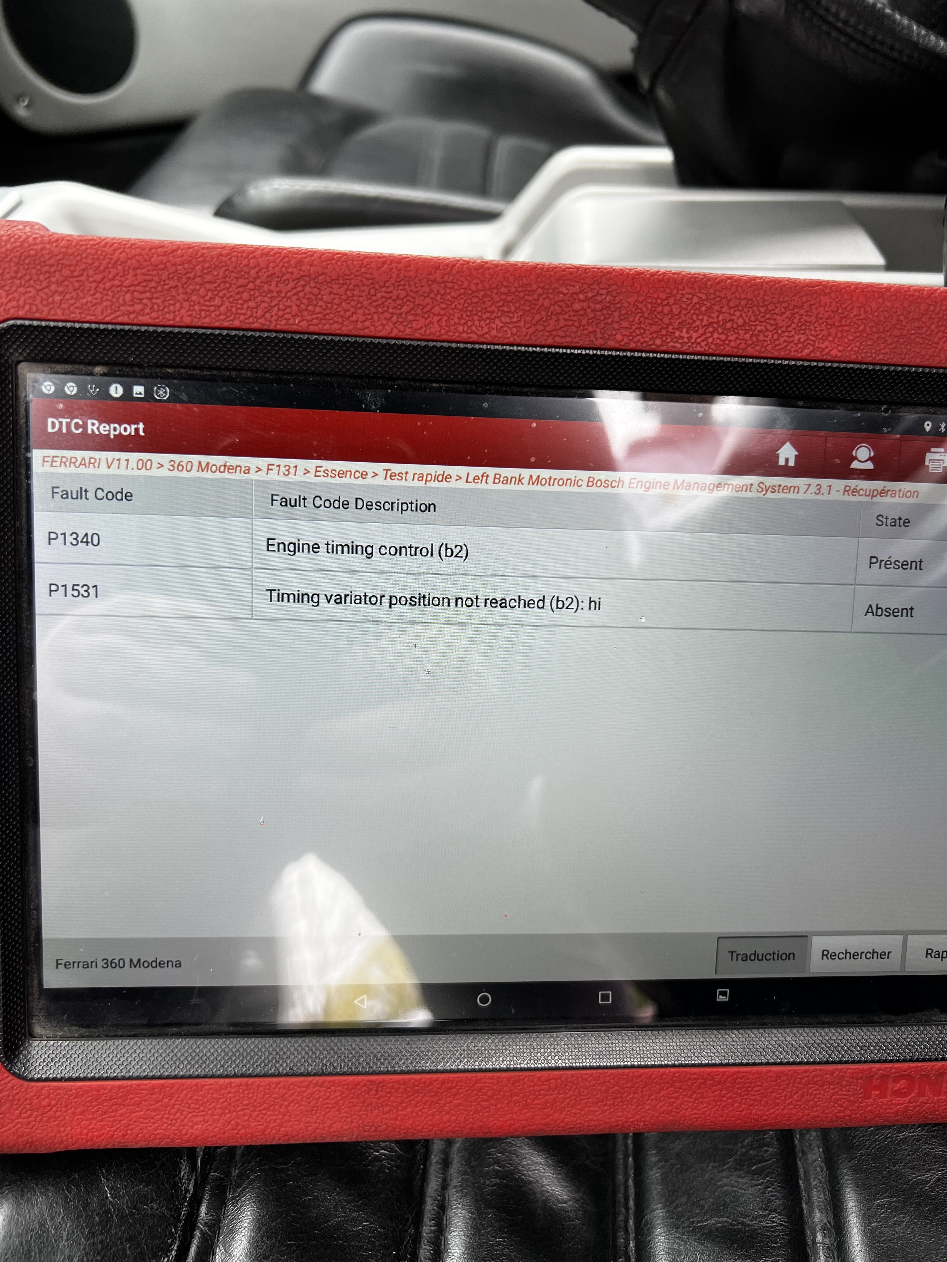

Je remets l'OBD de retour au garage et moins de défauts :
Toujours le P1340 Commande de calage du moteur (B2 ) et P1531 Position variateur de distribution non atteinte (b2) : hi
@tifosi101merci pour ta réponse je vais relire ton post plus précisément , ainsi qu'a @stratone, mais petit question  tout de meme : comment detectes tu que c'est au niveau du banc de cylindre n°2 = coté conducteur ?
Ben parce que c'est marqué "b2 = bank 2 = banc n°2" 😉

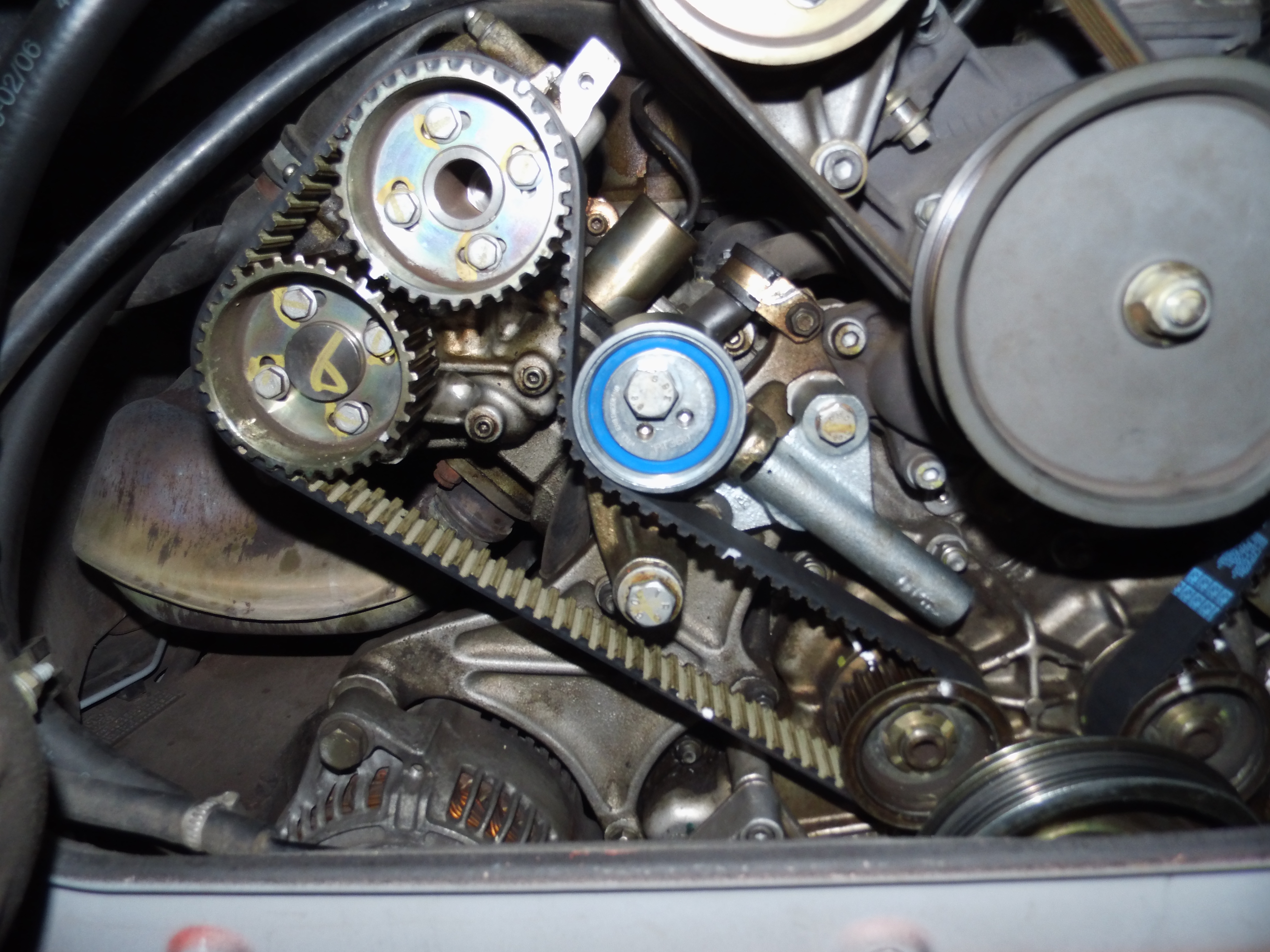

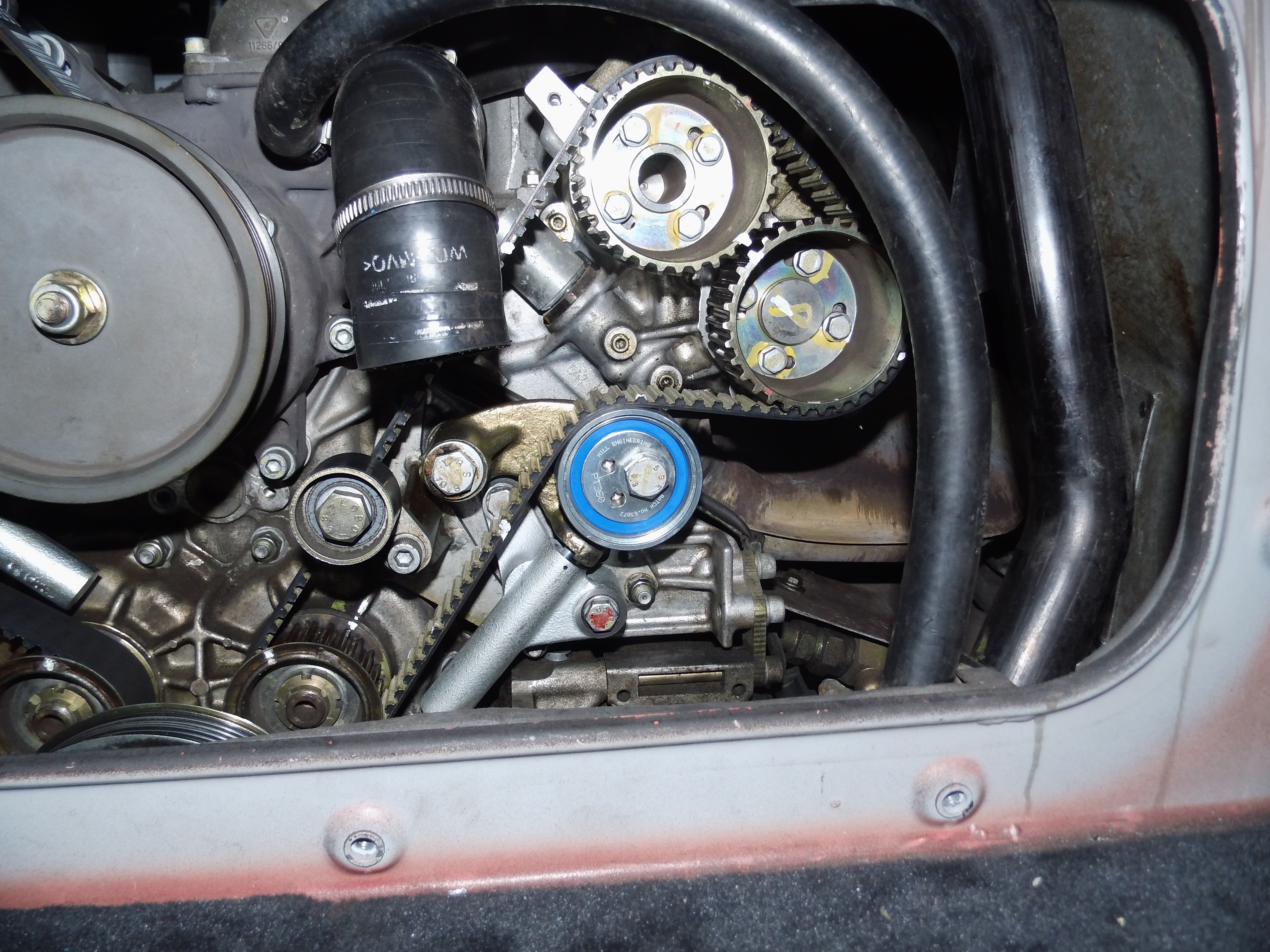

Enfin, apres avoir lu le post de @tifosi101, et je ne crois pas que le rappel concernant le  remplacement des deux variateurs de phase sur les premières séries de 360 (VIN < 123399 et le mien est concerné ) ait été fait (ci dessous la photo, je n'ai pas le point vert).
J'ai donc téléphoné à Ferrari, qui m'a énuméré tous les rappels faits sur mon auto, et il n'a pas celui la....donc je bugge/stresse et je lui ai demandé de vérifier tout de meme.
Je regarderai sur les culasses si j'ai VM ou VD mais c'est tout de meme curieux que Ferrari n'est trace de ce remplacement surtout si c'est un rappel.

Non, ce n'est actuellement pas ouvert, c'est un photo que l'ancien proprio (xmen) qui a fait la distrib.

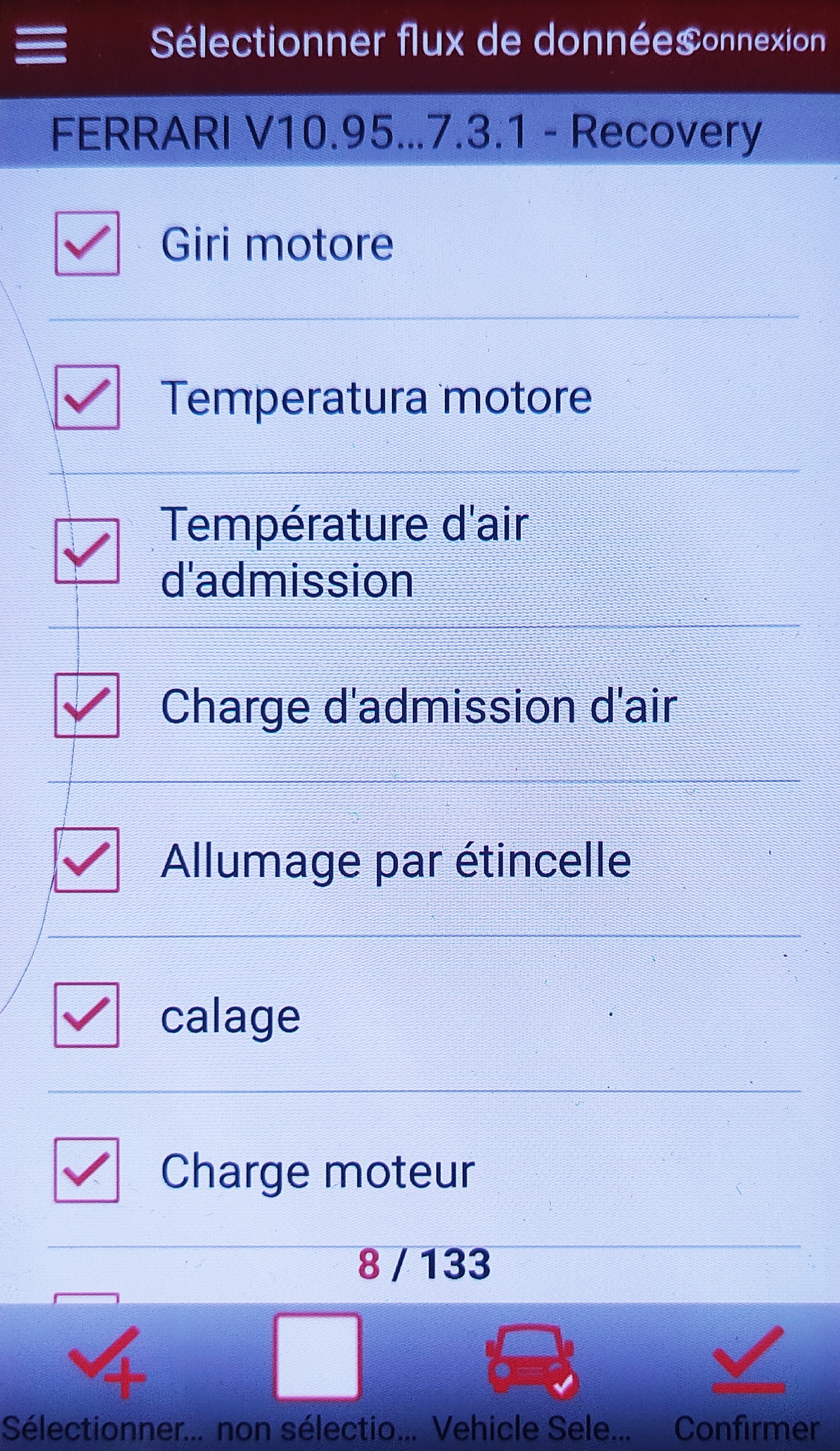

@33manu
LTFT , tu traduis ça comment en Frenchy ( j ai une launch)?
je suis devant la bécane
Sous Launch, moi-même je galère à trouver le libellé équivalent et ce sur quasiment toutes les marques automobiles.
Et pour la 360, moi-même je n'ai plus le libellé en tête.
Tellement plus simple avec un ELM327 et l'App Piston...
Il n'y a pas bcp de paramètres lisibles sur la 360.

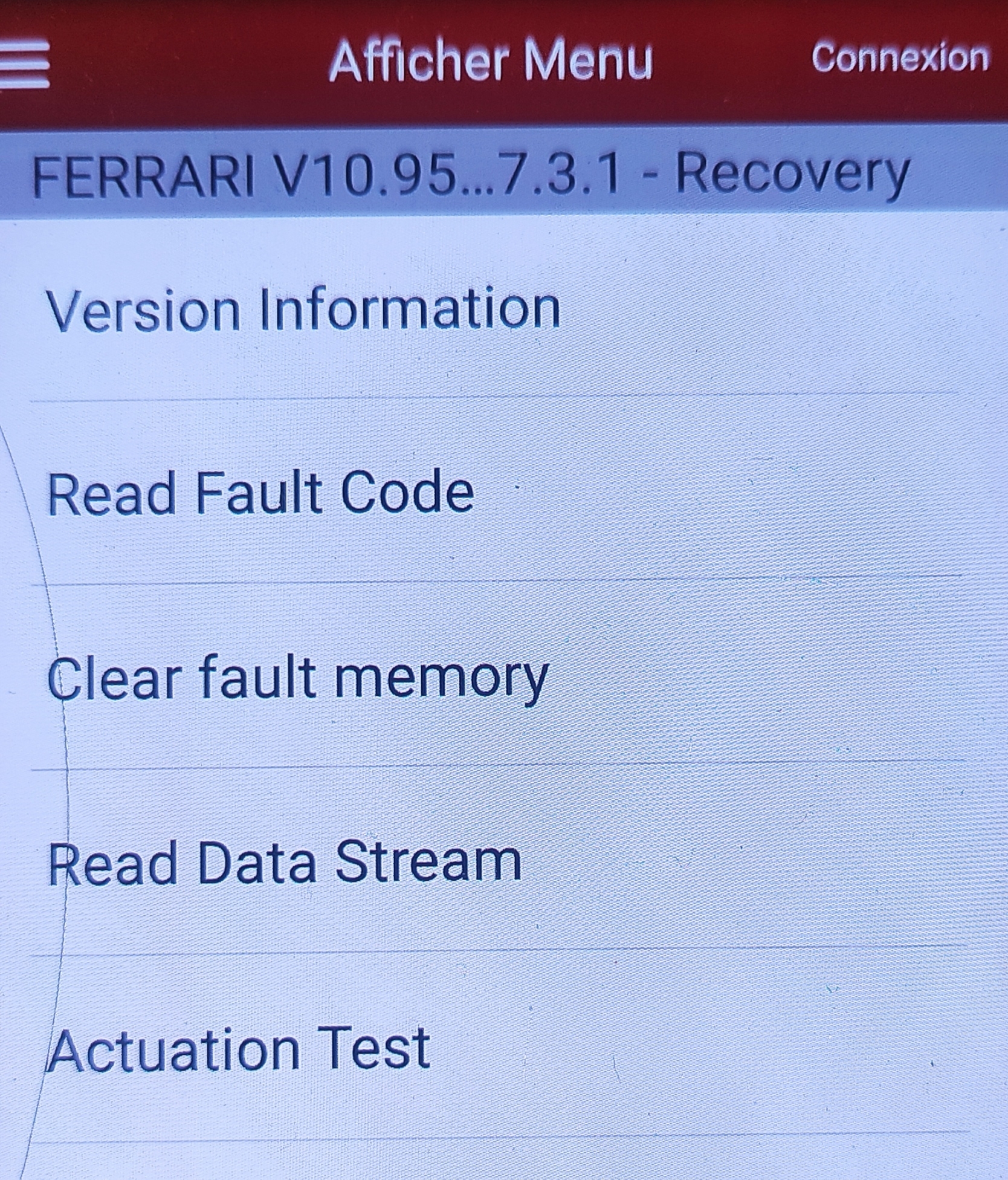

En cas mets des photos de la liste "Read Data Stream" qu'on devine derrière quel nom il se cache.
Après, perso je trouve que tes codes défauts sont assez clairs pour rester concentré sur le variateur de phase.
Dans "Actuation test" de mémoire tu peux solliciter les 2 variateurs de phases (1 sur chaque AAC échappement). Fais le.

il y a 21 minutes, Lacouelle a dit :
@33manu
Les traductions chinoises sont souvent déroutantes ;)
Essayes un truc du style "correction carburant à long terme", "correction de richesse long terme", "ajustement carburant long terme", "compensation richesse (ou carburant) long terme" etc etc ...
