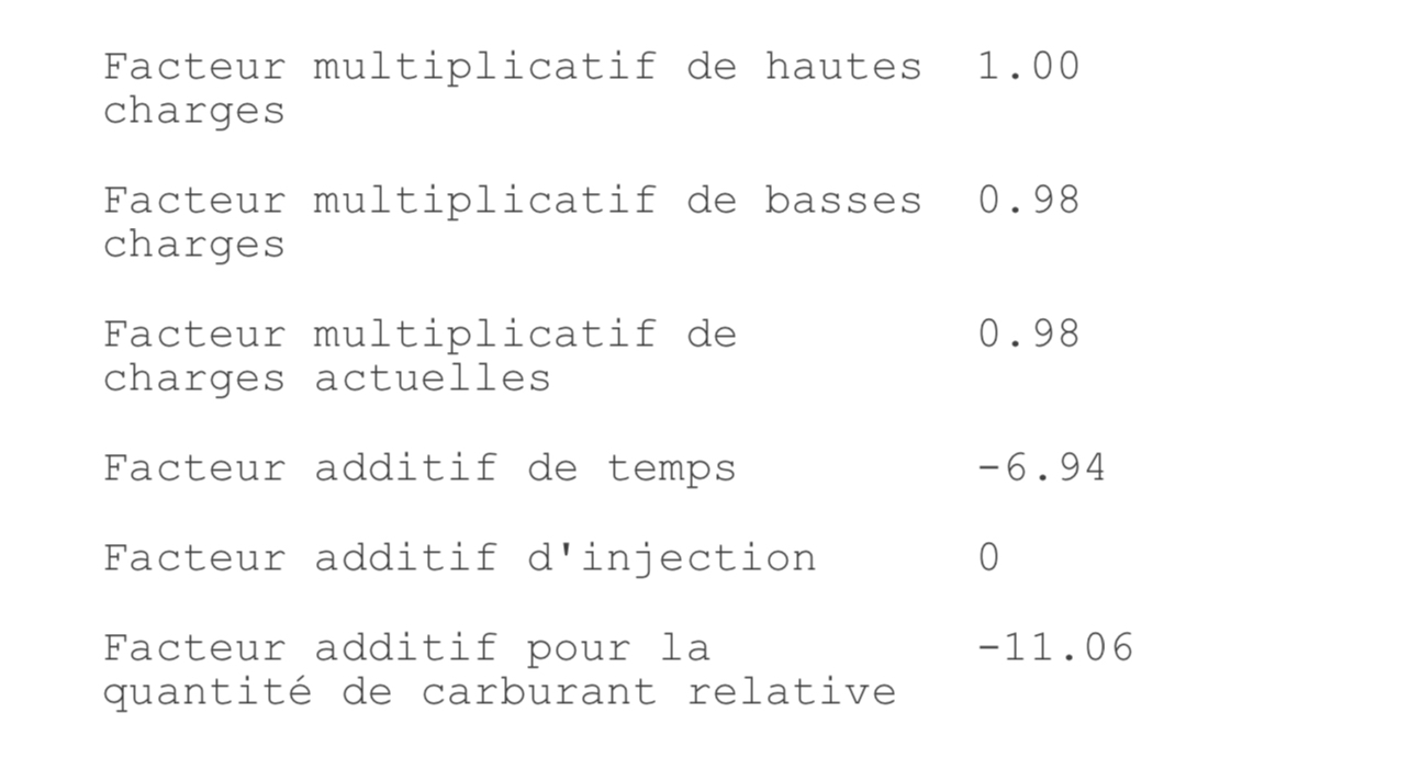

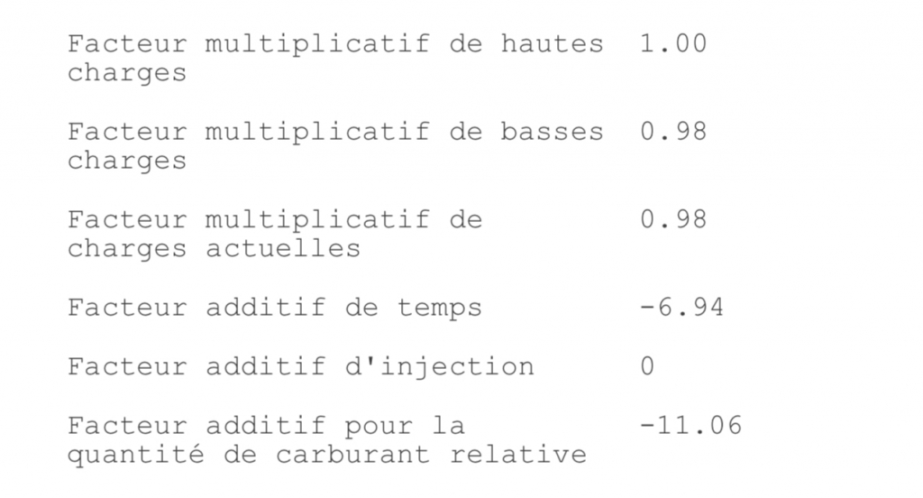

Le LTFT a du sens moteur arrêté car c'est un jeu de paramètres correctifs mémorisés mais le lambda est calculé à partir des mesures des sondes lambda, or moteur arrêté il n'y a pas de mesure 😉
Sinon j'ai regardé ton pdf, sous réserve de bien interpréter les termes utilisés, il semblerait en effet que le LTFT de ce banc soit -11,06 %
Autrement dit, il semblerait que l'ECU cherche à appauvrir car il a des informations selon lesquelles le mélange est trop riche.
Mes hypothèses: une prise d'air après débit-mètre qui fausse donc la mesure ? des débitmètres sales/morts ? des sondes lambdas HS ?

Right Bank : LTFT (ce qu'on a trouvé y correspondant ) Facteur additif pour la quantité de carburant relative :  -7.50
Left Bank : LTFT (ce qu'on a trouvé y correspondant ) Facteur additif pour la quantité de carburant relative : -6,33

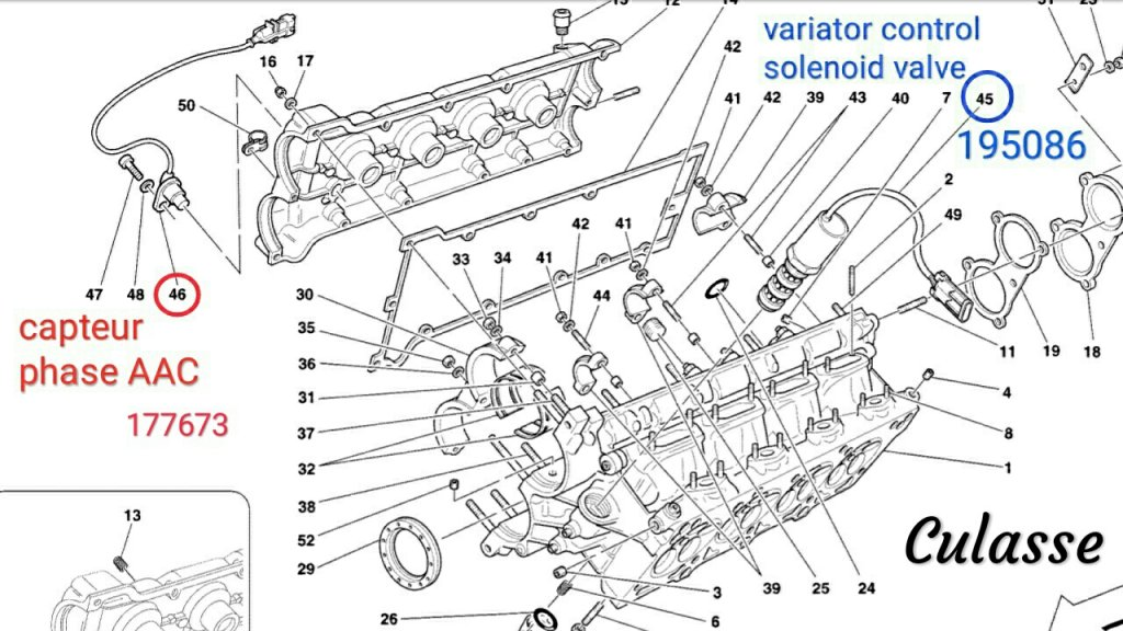

Concernant les capteurs de déphasage ( 177673 ) ,   j'ai bien mis du spray connexion sur les connecteurs.
mais ce sont plutot les connecteurs de solénoïdes de commande du variateur de phase (195086 ) que je ne trouve pas.
Selon moi , si je regarde l'éclaté trouvé dans le post de Tifosi101 , ils sont accessibles mais par le dessous, non ?

Pour les capteurs de phase je crois que tout est accessible par le dessus : http://aldousvoice.com/2013/01/23/ferrari-360-phase-variator/

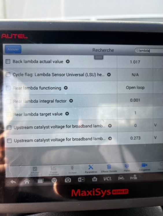

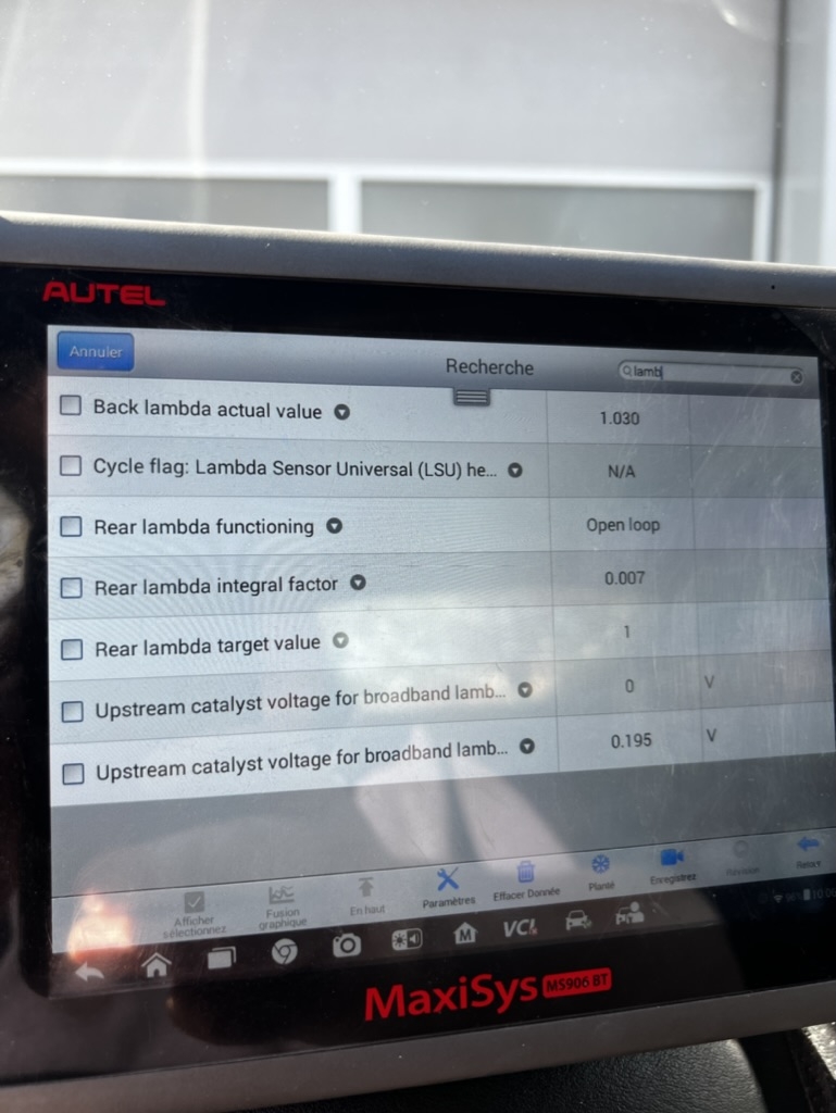

Pour palier a mes soucis de lectures de temperature moteur qui étaient négative avec la launch, je suis aller voir une garage avec des autres valises et meme avec une valise basique, il n'arrivait pas à lire les STFT et LTFT .
En face , de STFT et LTFT , rien ne s'affichait 🙄.
Euh , je commence à patauger...
Concernant les mesures des sondes lambda, Je vais essayer en roulant ( pas eu le temps ce midi ) avec une valise AUTEL qui semble etre plus précise que la launch.
Ci dessous les valeurs dédiées aux sondes lambda , au ralenti ( T° moteur ok, pour le coup ) pour les 2 bancs. J'ai affiché tout ce qui contenait lambda.
les valeurs a checker ce sont donc les 'Upstream Catalyst Voltage..." ?

Ce sont les sondes aval (downstream) que tu as à l'image, càd après catalyseur, pour l'instant elles ne sont d'aucune utilité...
Les valeurs des sondes varient en permanence et c'est normal, un instantané comme ça on ne peut rien en faire 😉
Faut les transformer en graphiques, juste ces deux paramètres mais surtout il faut les sondes amont (ou upstream) !!!!

Mai’s si je le fais en roulant   J aurai bien les valeurs upstream marquées en bas ,sur les photos,  n est ce pas ?
sinon oui j ai bien pigé qu il faut voir en roulant , faut que j ai le temps ,
c était juste pour montrer toutes les valeurs avec ‘ lambda’ dans la dénomination

Les deux labels en bas de liste semblent très proches et pourtant les tensions sont différentes, faudrait avoir leur signification en entier 😉

Le 15/04/2022 à 18:16, 33manu a dit :
Hello
J'ai regardé hier et le premier upstream qui est à 0 est celui du left bank, et l'autre celui à 0,273 du right bank quand on va fouiller précisément les significations ; A noter que c'est au ralenti
Je vais essayer de trouver quelqu'un pour filmer les datas de la valise en roulant comme suggéré par @33manuavec un iphone...
