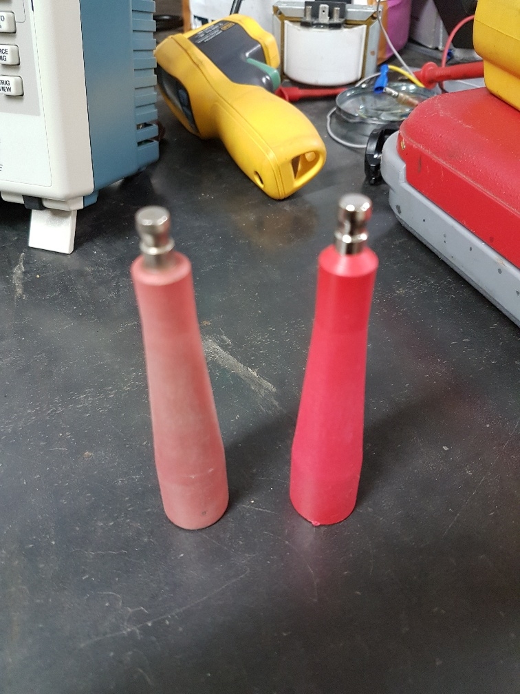

Pour les ratés de fonctionnements qui peuvent encore apparaitre, j'attire ton attention sur ces quelques éléments un peu cachés des regards. Il s'agit des prolongateurs de fils HT qui possèdent accessoirement une fonction antiparasite. Avec le temps, ils peuvent être la cause de nombreux dysfonctionnements.
Avec un oscillo ou un appareil spécialisé, la vérification en dynamique de ces éléments s'avère facile et rapide.
Pour ma part, sur les huit prolongateurs, quatre étaient HS dont un qui bloquait quasiment tout transfert d'énergie à la bougie. Malgré cela, le moteur tournait mais il ratatouillait au delà des 4000 tr/min soutenus. Je les ai tous remplacés et les désagréments ont immédiatement disparu.
Ce sont ces choses :
