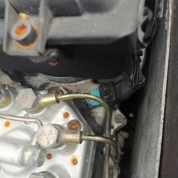

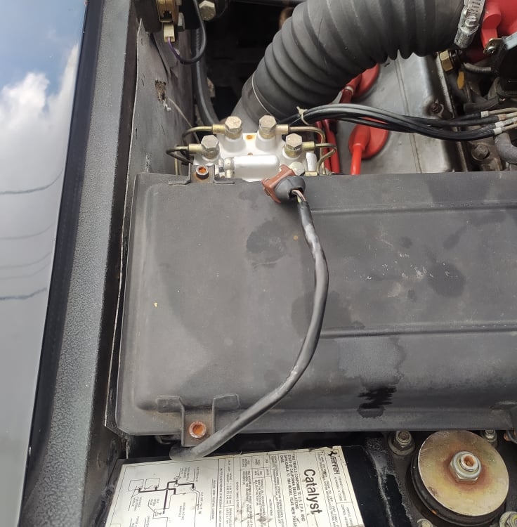

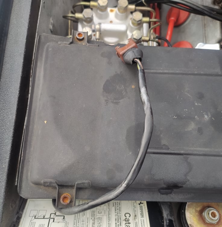

j ai une fiche electrique qui se ballade derriere la tete d'injection , sous le filtre a air..pourtant je ne vois pas ou la brancher ? il y a deja une fiche branchée dessus voir derniere photo..savez vous ce que c'est ?

ta voiture est une version catalysée on dirait
en principe , au niveau de la tete d'injection , coté circuit de retour au reservoir , il y a une electrovanne "pulsatoire" qui module le debit de retour vers le reservoir ( et donc fait varier la pression de commande ) , en fonction des infos recues du boitier de la sonde lambda
ta prise qui se balade toute seule est peut etre celle qui se connecte à l'electrovanne de retour reservoir ?
te fiche branchée sur le connecteur bleu , c'est le circuit de securité qui gere la mise en marche de la pompe à essence

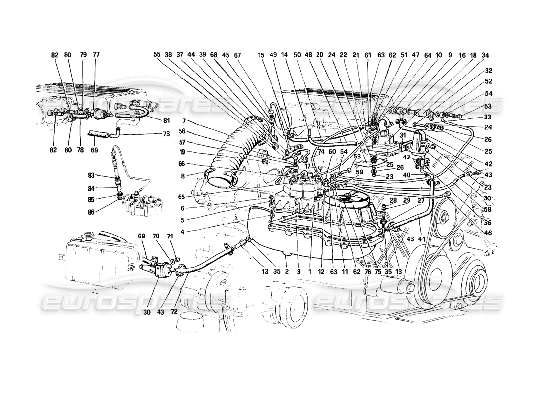

je te joints un shema  du circuit peux tu m indiquer ou se trouve cette electrovanne ? Merci a toi..

la fiche bleue realise simplement la coupure d'alimentation du relais de commande de pompe à essence   , afin d'interdire son fonctionnement si le moteur ne tourne pas
l'electrovanne dont je parle ne figure pas sur ton schema car pas la bonne version du manuel pieces de rechange .
en principe elle est placée du coté coté droit du manchon d'arrivée d'air au boitier papillon des gaz , tout prés du coté gauche de la tete d'injection .
sauf si ça a deja été bricolé ( supprimé ) , ce qui est frequent sur les versions US importées en europe .

je suis a l ile d ela Reunion  et cest la seule mondial que j ai importe moi meme des USA. (donc peu probable que ce soit supprimé ).donc tu comprendras la difficulte pour les infos car deja aucun garage ferrari ici..cest pour vcela que je te remercie vivement

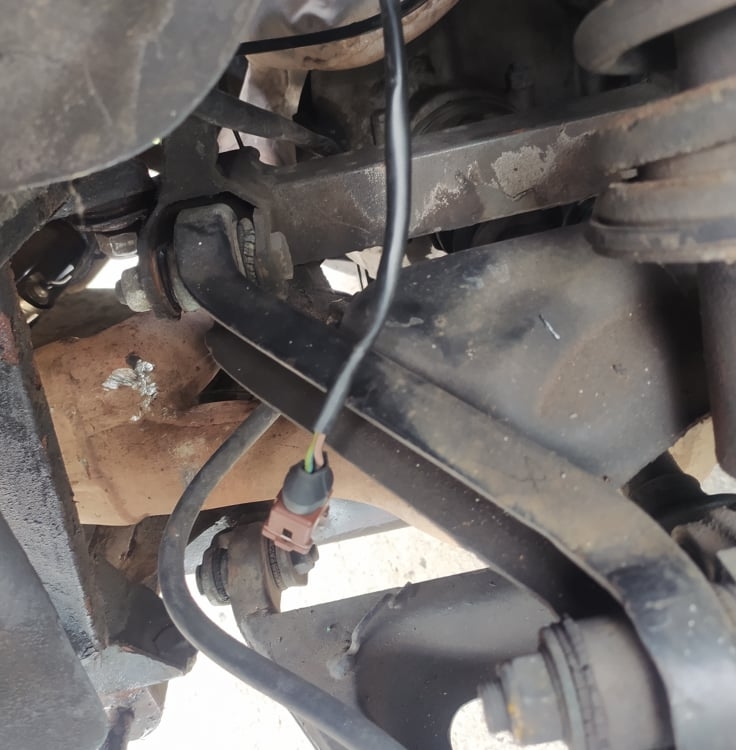

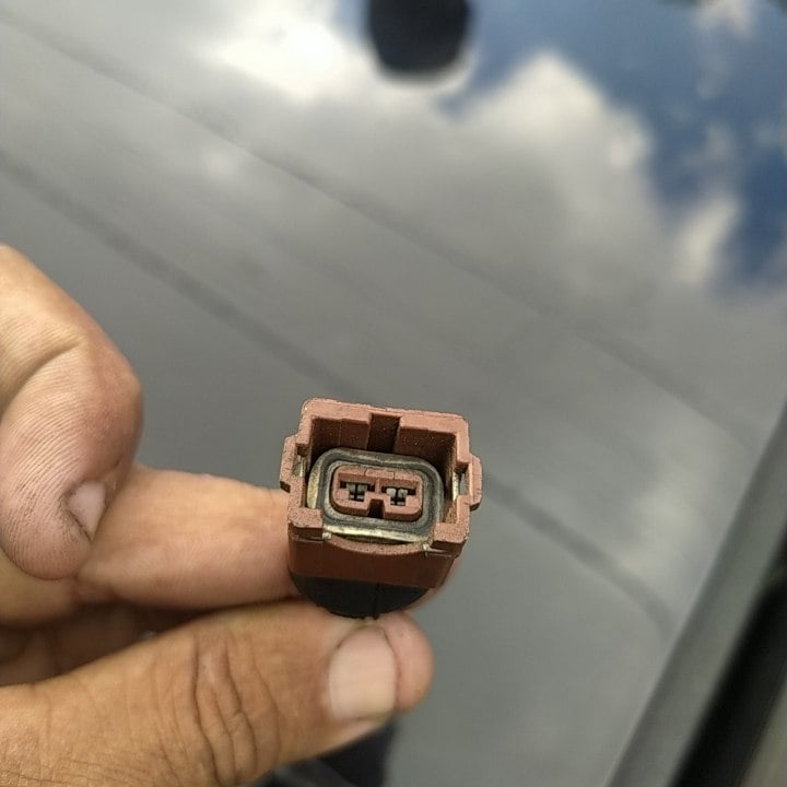

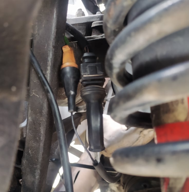

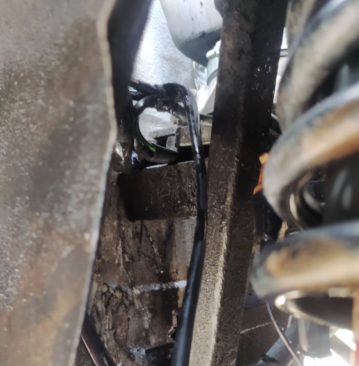

bon j ai repris des photos et cette fiche arrive d280606600_7306523272756184_3752389894947821498_n.jpg.87ec547886a85d59bdd065876f949fe6.jpgans une gaine (cote droit) avec 2 cables relies a des fiches dont voici les photos  la fiche jaune il y a un un petit cable  qui part vers le pot catalytique je pense..
