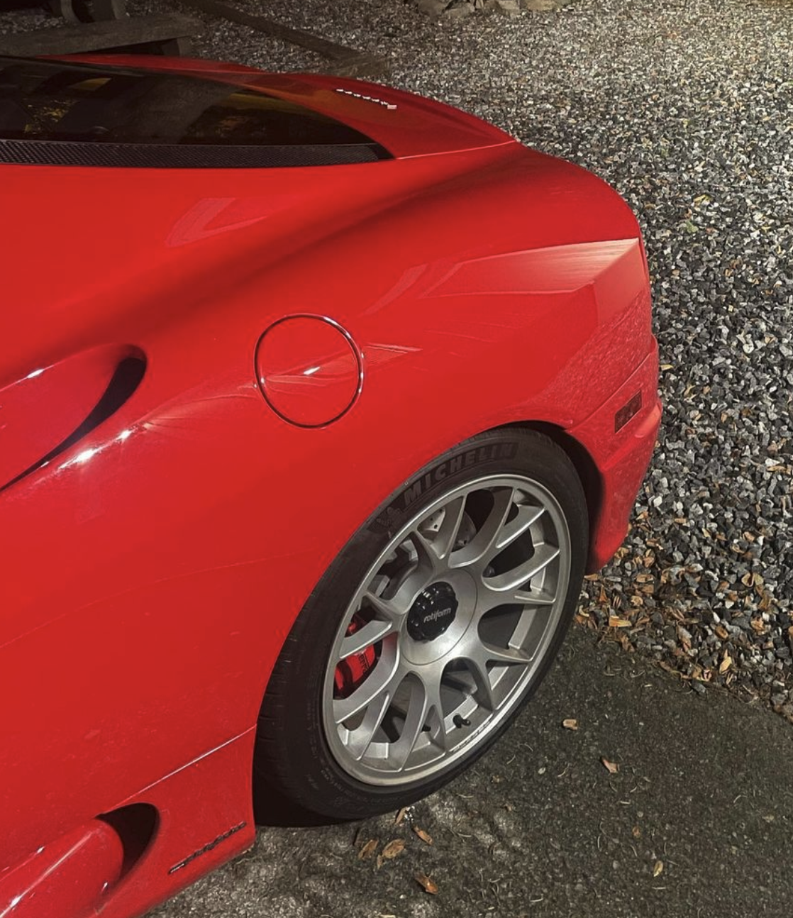

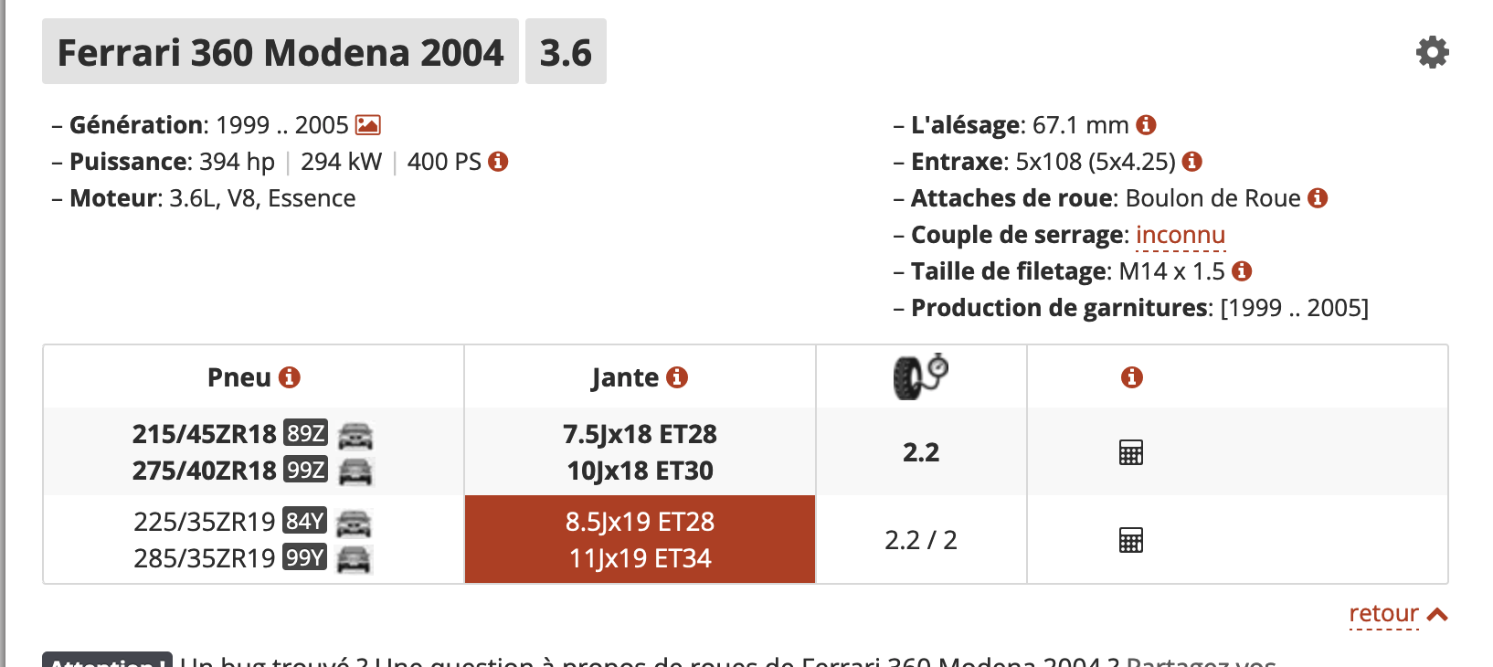

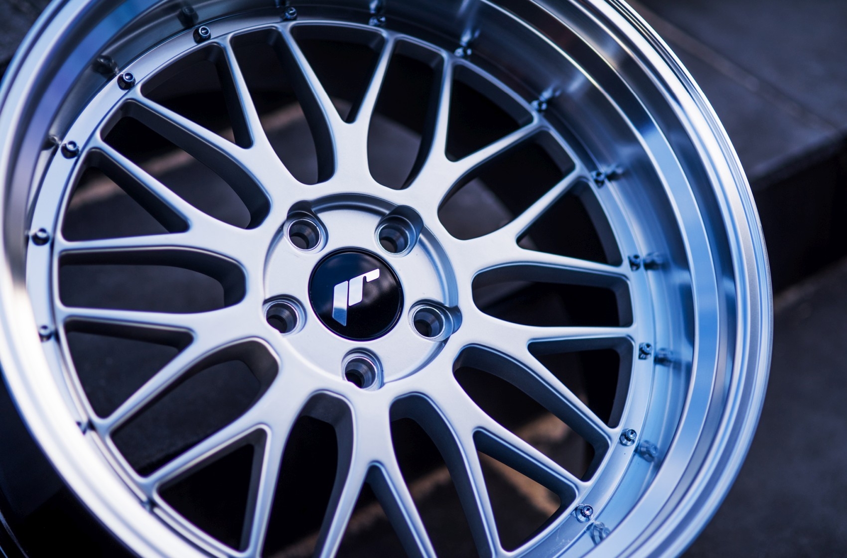

Aujourd'hui, celle que je récupère bientot est équipée des jantes 5 branches d'origines. Je souhaite les changer et mettre quelques chose de plus racing.

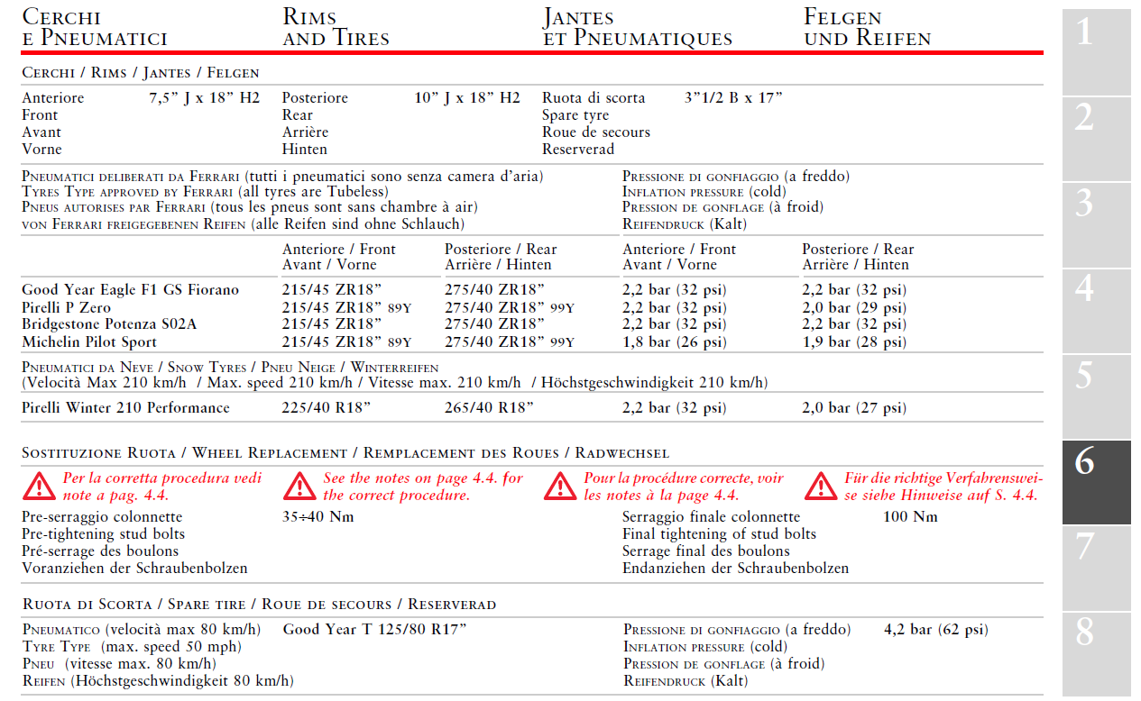

Premièrement, d'après la photo voici les dimentions des jantes et les entraxes nécessaires.
Pouvez vous me confirmer que les tailles sont les bonnes?
 884651284_Capturedecran2022-05-13a11_44_15.thumb.png.bb77d93b0db76c8e26d469f1e609dfaf.png

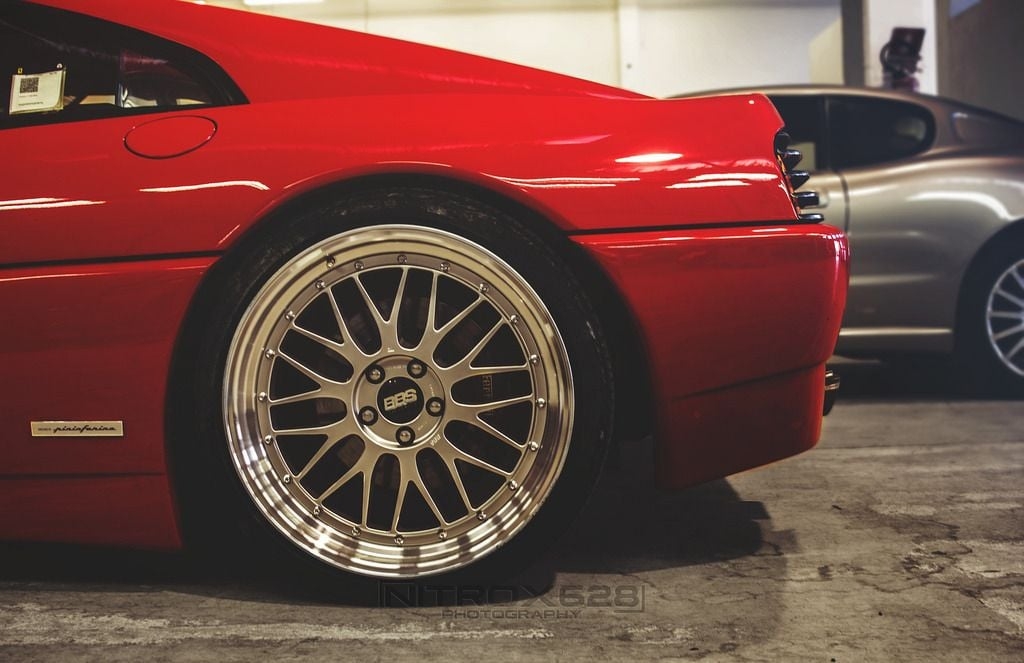

Ensuite, oui avez vous trouvé les fournisseurs de vos jantes modifiées ?
Je vois que OZ semble proposer quelques modèles que l'on peut installer. Par contre BBS (malgré des refs très similaires à celles de la CS) n'aurait pas de sets à proposer (rien en 10j ou 11j). Eurofac m'a indiqué que Japan Racing ( Liste des jantes jr  ) proposait des modèles adaptables (JR10 / JR18 / JR23 en custom fitmentJR40 ). Si j'ai d'autres infos, je les posterais ici.
Personnellement j'aime bien les BBS CHRII (mais pas montable 😞 ) Donc si je trouve des CS ça sera top. Sinon les JR40 devrait donner une petit look année 90 à la Modena. Ici les JR 23 sur une 348
120603101_3349604898492372_4351340803432738725_n.jpg.6ecebaa33953694d72cca478b7ed0aba.jpg
A vous !

POUR INFO: Le photo de la ferrari, cien que le centre de roue soit BBS...sont bien des JR23

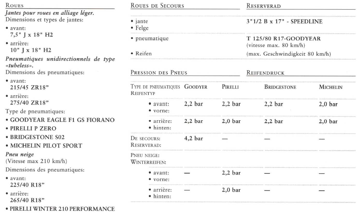

Des infos de base pour amorcer le sujet :
Manuel utilisateur :
Manuel atelier :

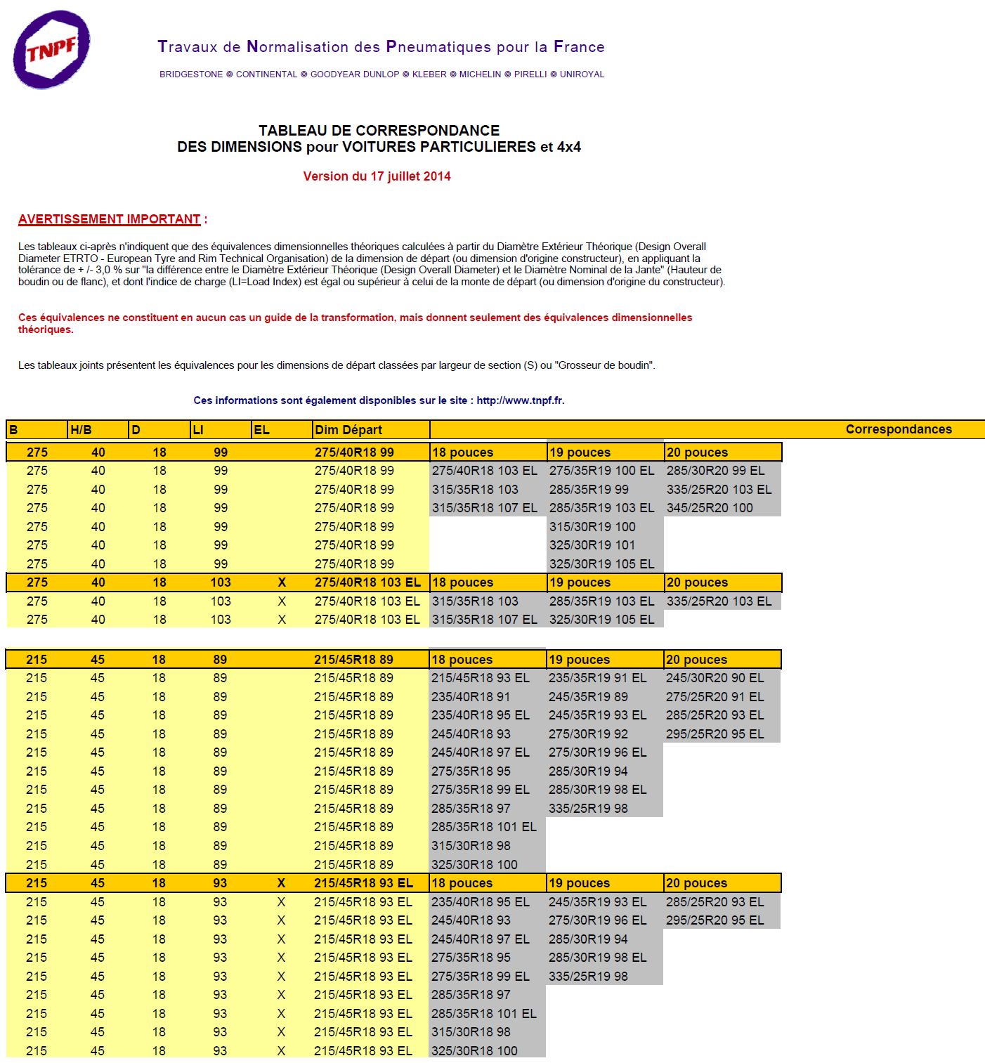

Correspondance tailles pneumatiques :
Modifié par tifosi101

j'avais trouvé ce post qui donne les tailles des CS 19'
360 Challenge Stradale
AV 7.5J X 19 ET 31.5 mm
AR 10J X 19 ET 39 mm
sur le site OZ , il y a un configurateur
https://configurator.ozracing.fr/FR/configurator/FERRARI/F 360 Modena/F 360 Modena/F131/-/-/166389644387161196/
Pour BBS , leur configurateur ne fonctionne pas chez moi. 😞

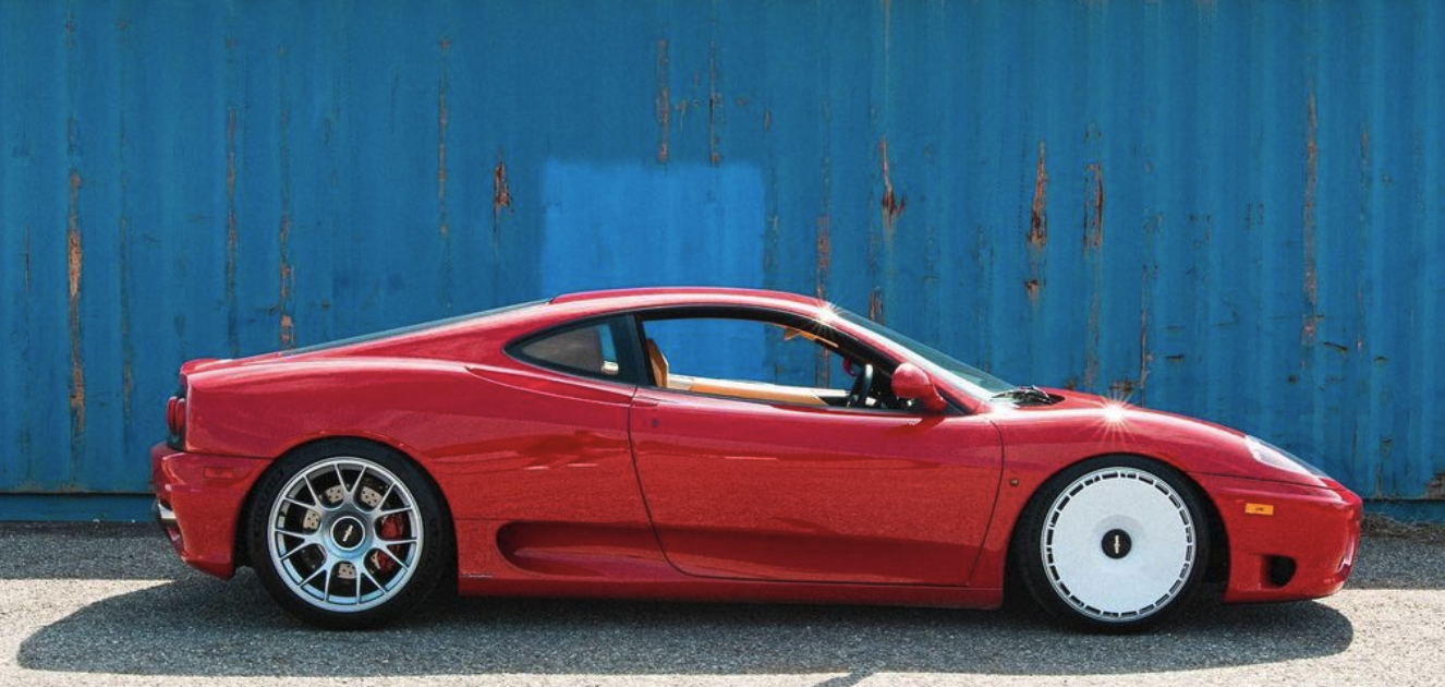

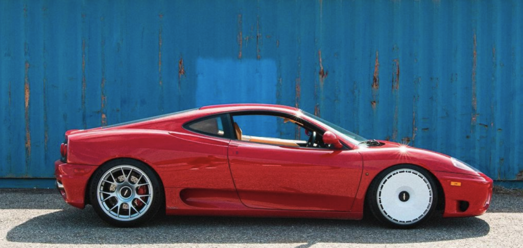

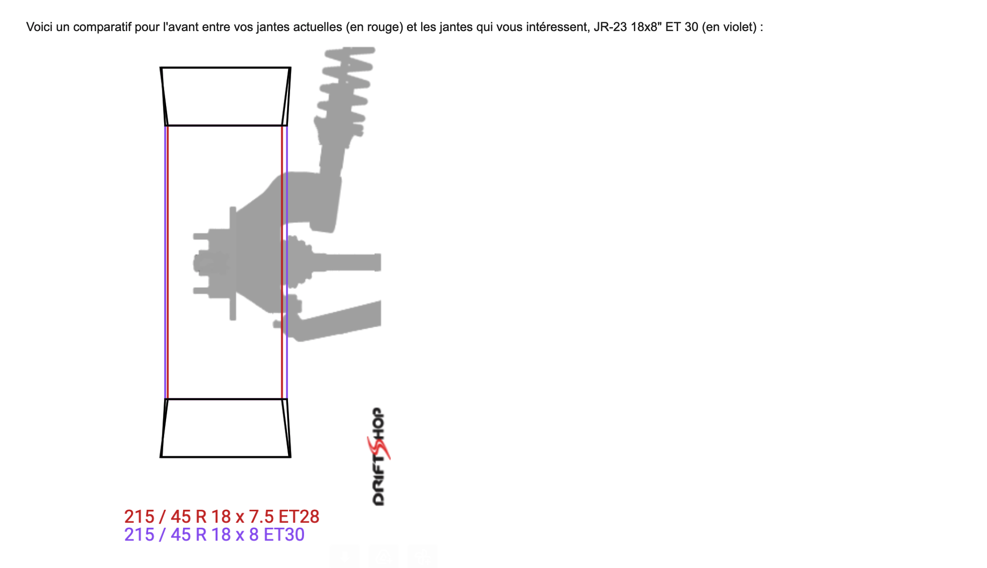

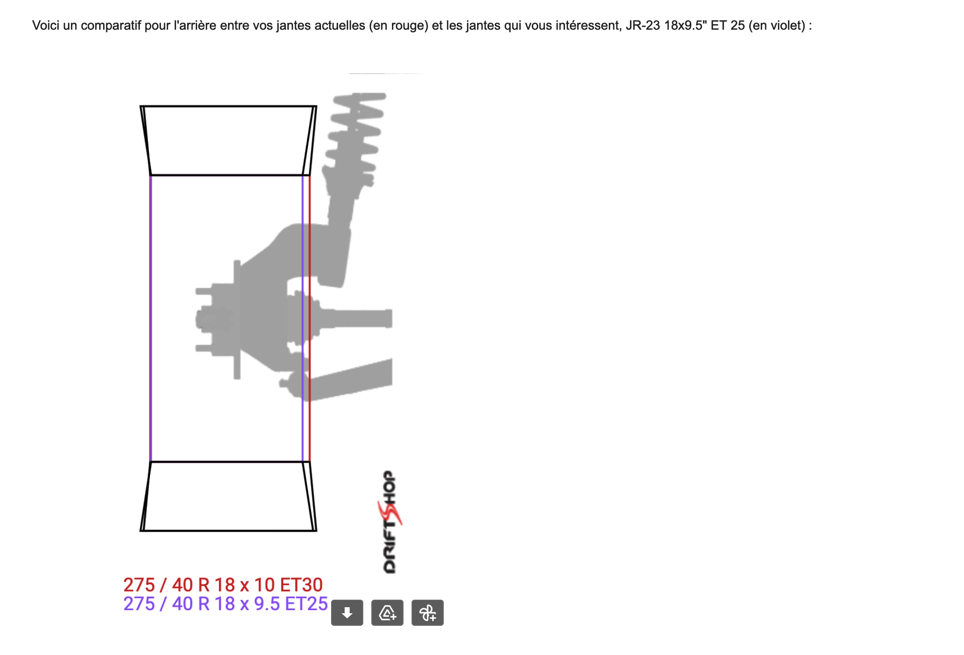

Bonjour,
alors il semble compliqué de trouver des jantes en 10j en aftermarket.
Voici les propos faites ( comme vous pouvez le voir il y a un décalage léger). D'après ce que j'ai pu avoir comme info, il y a peu de différence entre du 9,5 et 10 puisque l'appui au sol reste en 275. Par contre, la dimension 7,5 semble aussi plus compliquée à trouver 🙂 Suite dans quelques jours. Un contact est en relation directe avec BBS et était à l'usine en allemagne. Attendons le retour 🙂
2118643317_Capturedecran2022-05-24a08_41_34.thumb.png.bf5628930c6e59431391bb8bfa258150.png1945729904_Capturedecran2022-05-24a08_41_27.thumb.png.449d0c0dd3506296a4898565d9cf76af.png
Modifié par collectibles

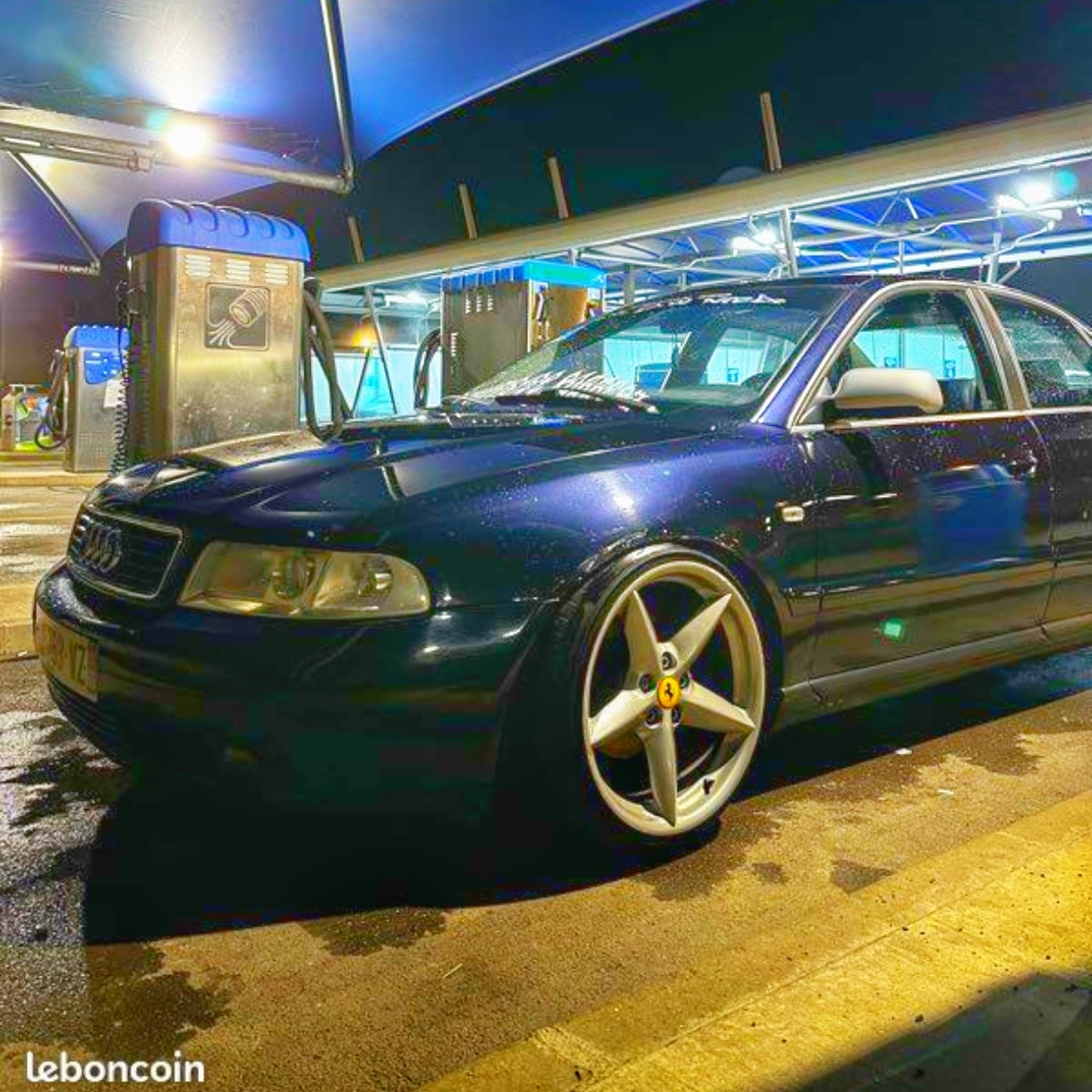

Un peu trop Audi à l'avant 😅
Sublime combo à l'arrière ! 😍 Très racing en prime 🏁🔥

Jantes 360 sur Audi A4 🧐

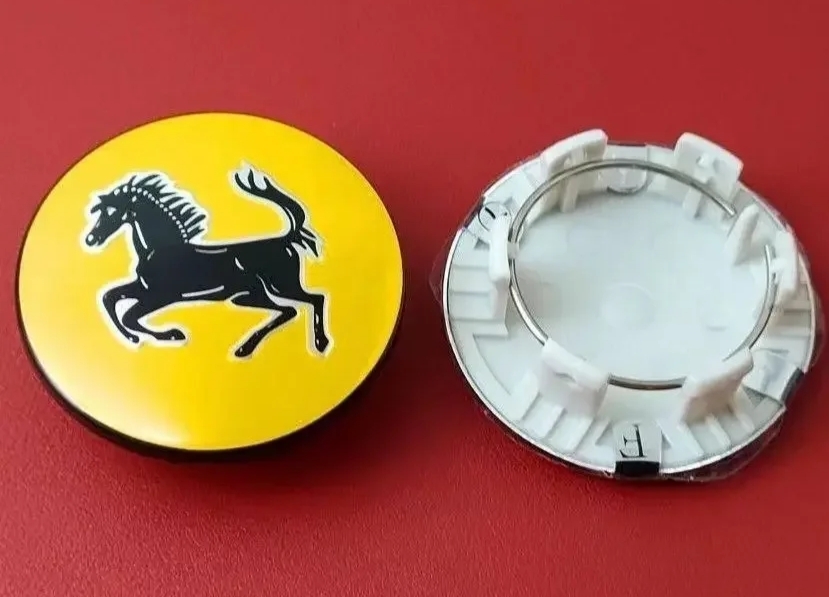

Bonjour à tous,
je suis nouveau sur ce forum.
je suis propriétaire d'un Ferrari 360 Modena.
Je viens de faire l'acquisition de jantes challenge en 18".
Malheureusement il me manque 2 centres de roue.
Je suis allé chez Ferrari Cannes avec ma 360 et les jantes montées dessus et ils me disent devant la voiture que ce n'est pas d'origine, les centres de roue ne sont du bon diamètre.
En fait ils sont odieux et vous font très vite comprendre que si vous avez une Ferrari qui ne vient pas de chez eux c'est de la me...
Bref, savez-vous ou je peux trouver des centres de roue pour jantes de 360 Challenge 18" donc pas des jantes de Challenge stradale qui sont elles en 19".
Dans l'attente de vous lire, je vous souhaite une excellente journée et vous remercie pour votre aide.

Ben voilà, tu viens de faire l'expérience du réseau Ferrari France, ils te prennent pour un kéké avec une 360 et le type désagréable qui t'a reçu, rentre chez lui en Dacia   😁
J'ai des "Challenge" et le diamètre ext. des centres de roue est de 55 mm,  celui des clip de maintien de 50.
Le souci avec le lien que je te donne, c'est qu'on ne trouve pas la précision du diamètre int.., mais avec Amazon, tu peux renvoyer si ça ne fonctionne pas.
D'ailleurs les centres des jantes BBS étaient fabriqués par eux (marquage au verso de la pièce) et donc pas d'origine Ferrari comme les bas du front le prétendent....
https://www.amazon.fr/Capuchons-Centrale-Enjoliveur-Décoration-Accessoires/dp/B0F43ZQQ5R/ref=sr_1_9?__mk_fr_FR=ÅMÅŽÕÑ&crid=15XX6K4HU9Z5Y&dib=eyJ2IjoiMSJ9.FWdgyCybaBBLBrrLdKZotRCL33hMXa8QRo1kJMOrwIxDM7gA4jesRO4dIC5C-43uIB1gHv6r6X2HCJqlhjwYhuw-PgAttCyrDpmU4HT86YJe0wlTJFbTouuG72lc9KrkAqsvGsDptGnVZjcFxdda77CYWywYJbXQU9n9Wq92OXFUiaw0JEAU2xIzkkXCkCr5jGeFElNNUiZNgmCooOhudfhi2A1IYuTLbgTZHh6A0YxzvHSbWFL3a-znKoIOknFfpN9t4H4BqlN-VHrWSMQvuActziCv8WnsH-nwU0H3XZQ.oSSvGshQHMu9hLOxVjLgAIkDmyMvmYDvYMkn2zM2yc8&dib_tag=se&keywords=centre+de+roue+ferrari&qid=1750693954&sprefix=centre+de+roue+ferrari%2Caps%2C221&sr=8-9
https://www.amazon.fr/s?k=centre+de+roue+ferrari&__mk_fr_FR=ÅMÅŽÕÑ&crid=15XX6K4HU9Z5Y&sprefix=centre+de+roue+ferrari%2Caps%2C221&ref=nb_sb_noss

Tu as une photo du centre de roue vu de l'intérieur ?
je crois que c'est le seul modèle de jante qui n'accepte pas le centre de roue standard.
Une alternative plus ressemblant à l'original ?
https://a.aliexpress.com/_EvoO8Kw
