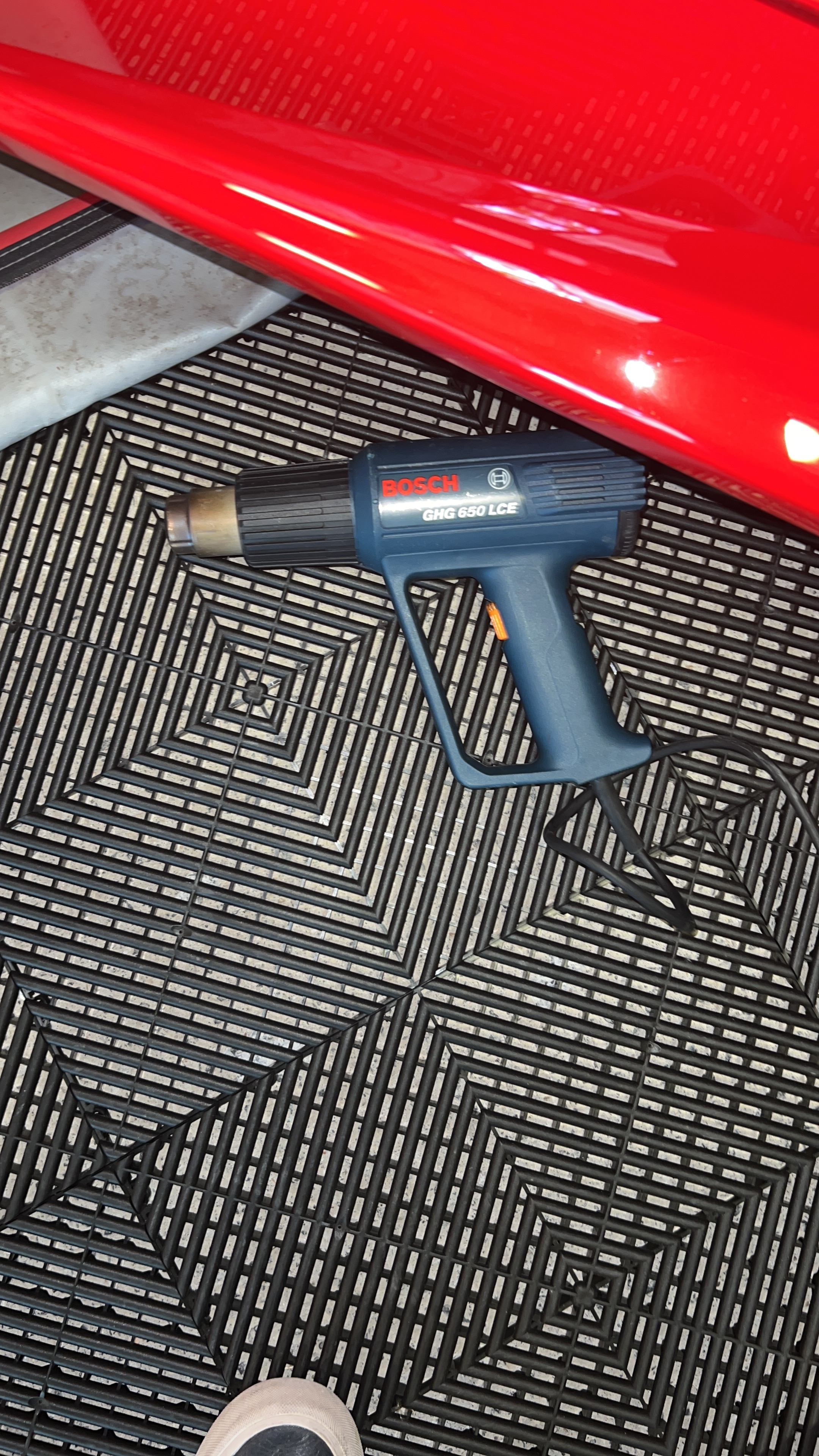

Un décapeur

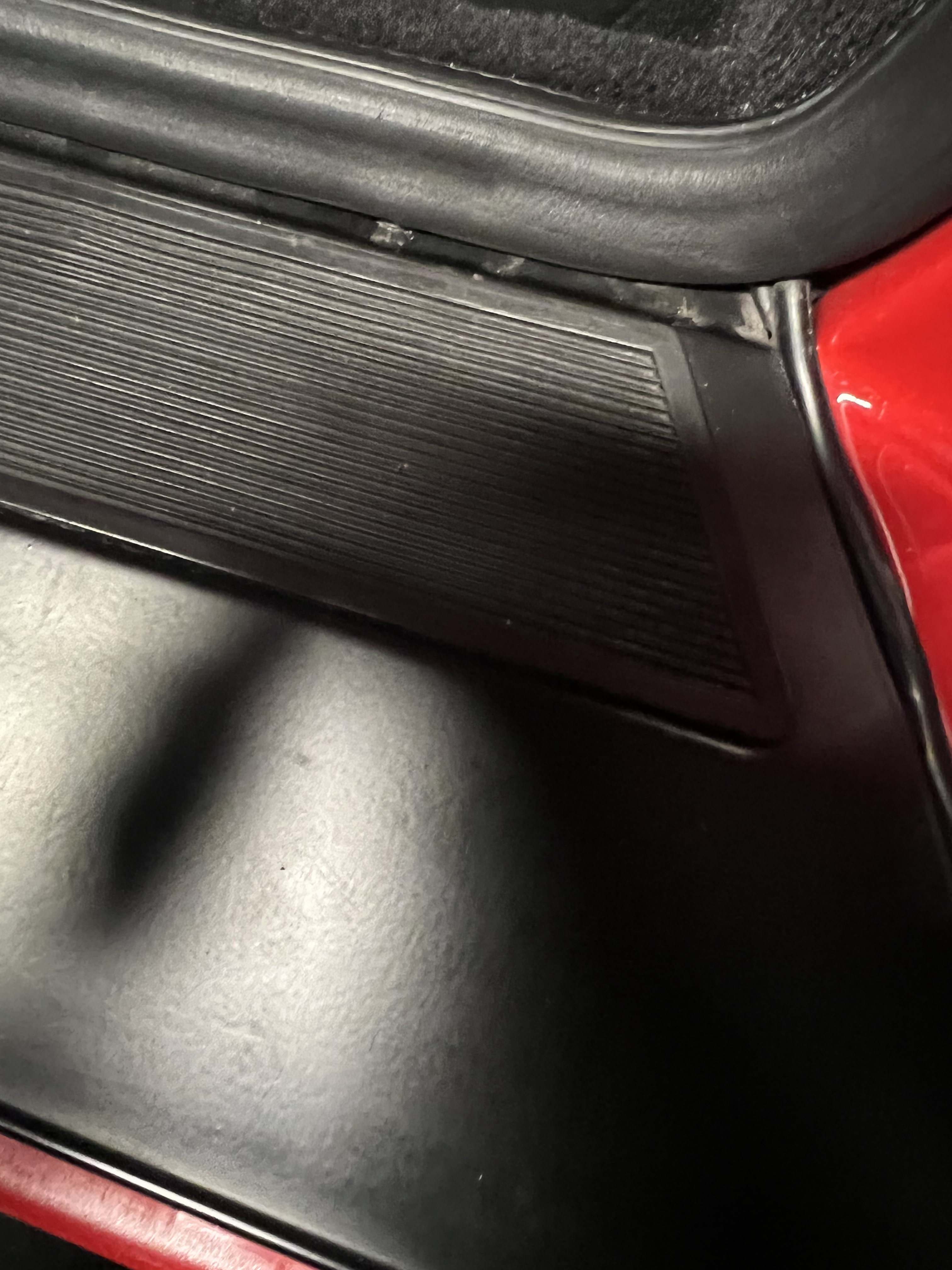

Le seuil est maintenu par 4 vis, et collé sauvagement ou pas...3 vis sont repérables facilement, la 4ieme un peu moins, elle se trouve sous la languette en script Ferrari, ici
Vous avez compris, il faudra tout d'abord les devisser, conservez les avec leur rondelle, elles vous serviront ensuite

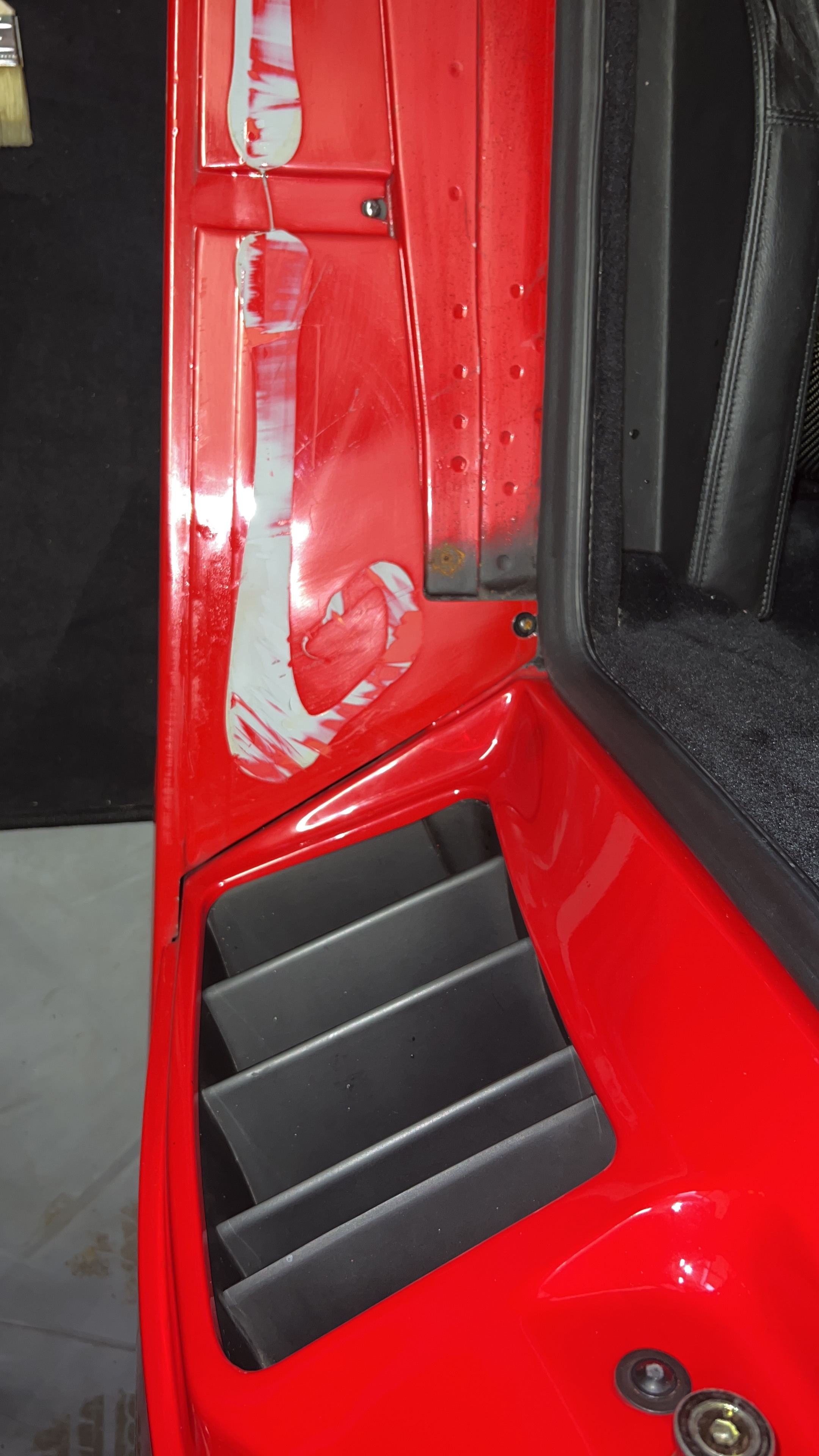

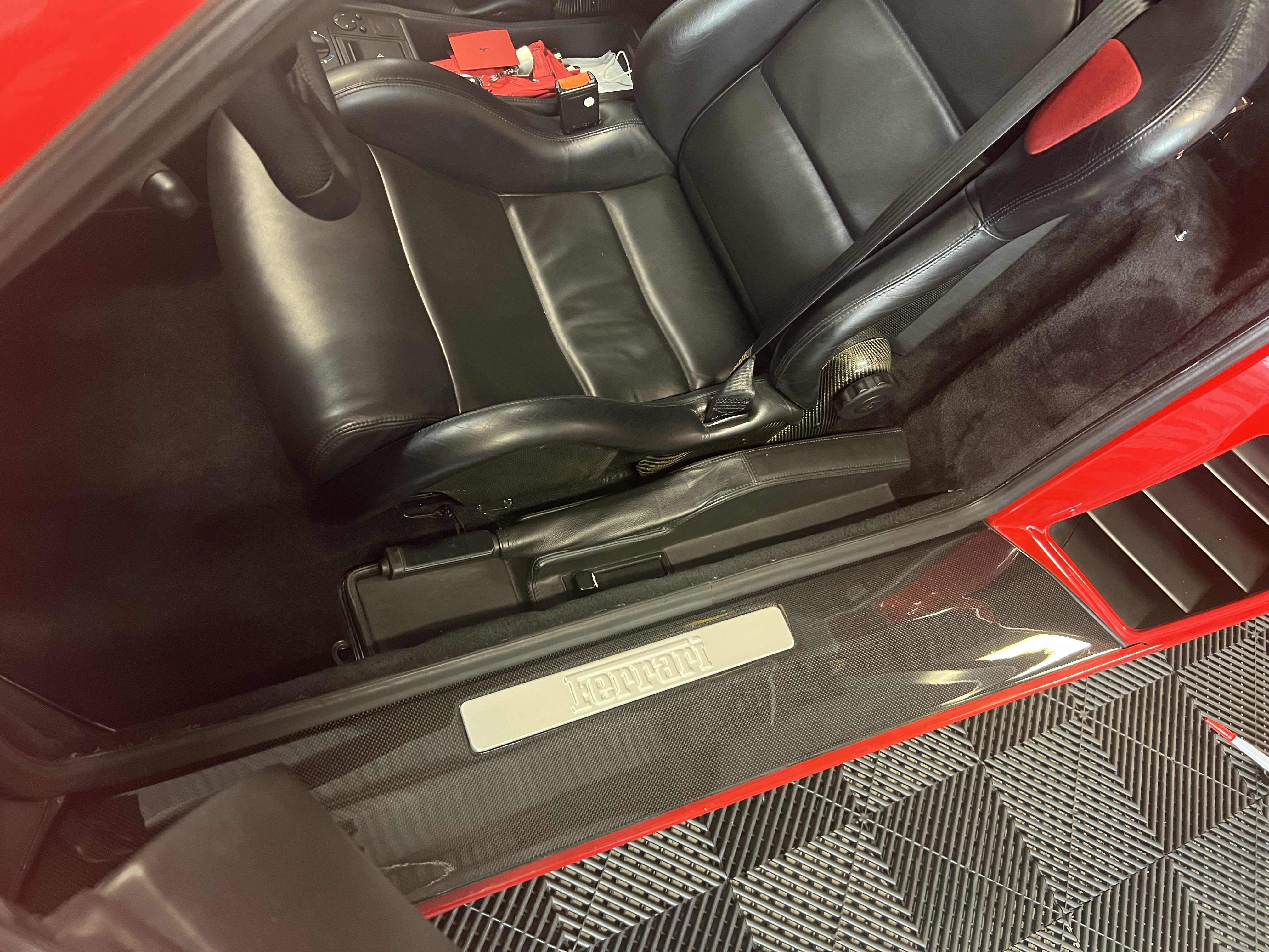

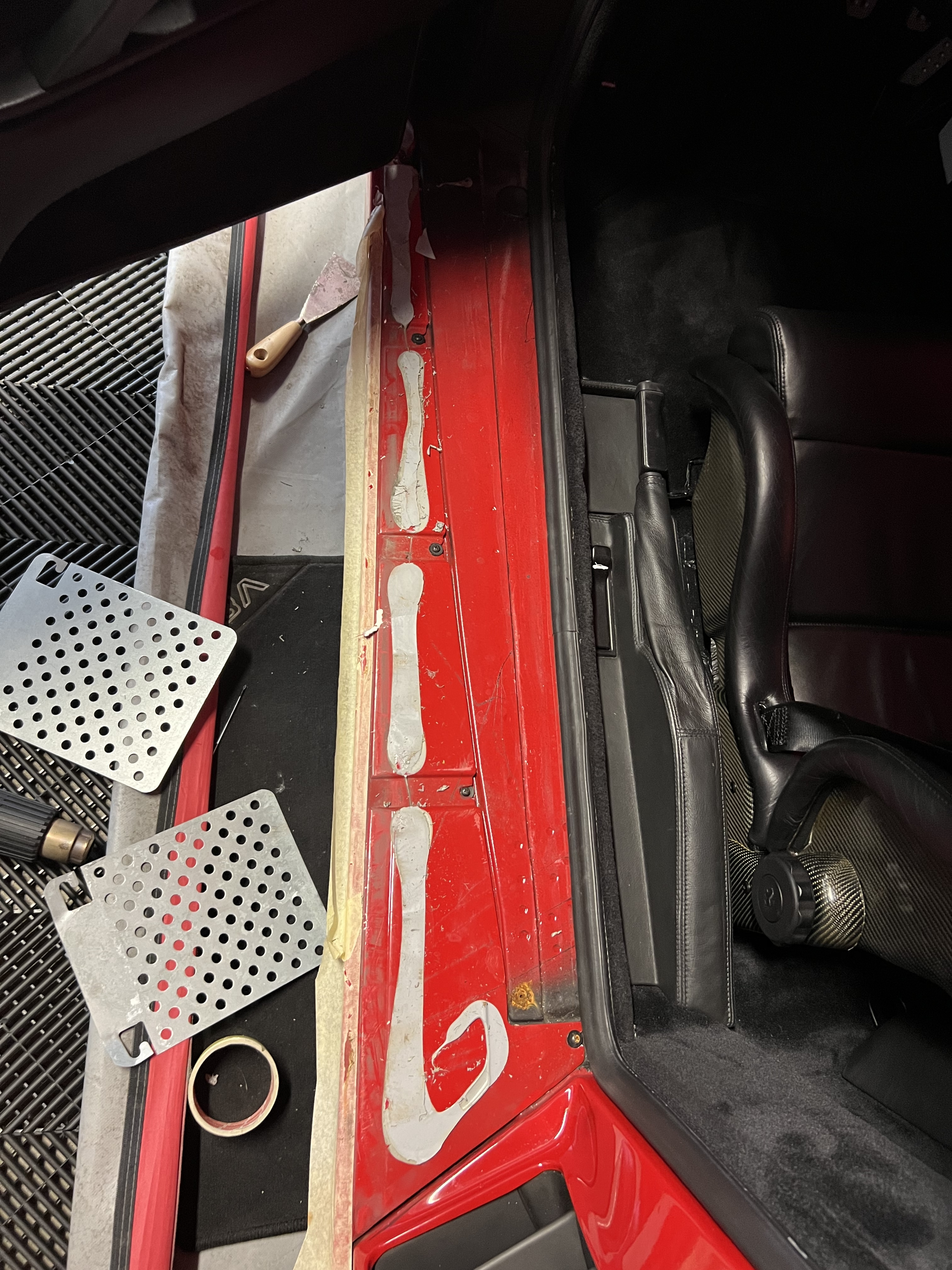

Ensuite, à l'aide d'un décapeur thermique et d'une spatule, vous allez la glisser lentement mais fermement entre le châssis de la voiture et l'ancien seuil tout en chauffant celui-ci avec le décapeur, allez y progressivement, ça sert à rien de se presser, le but de l'exercice étant de ne pas détruire l'ancien seuil.

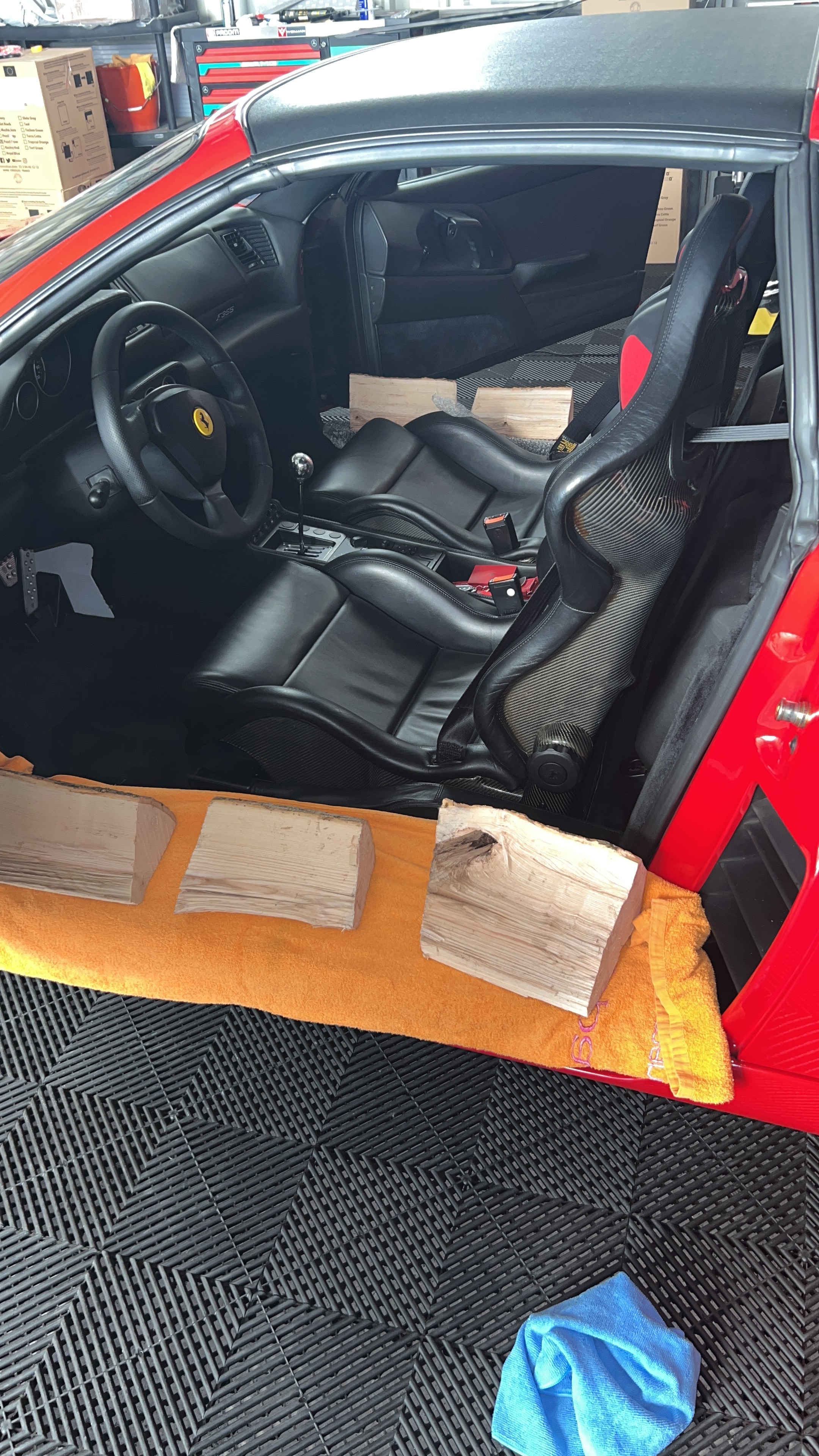

J'ai omis de vous préciser qu'avant toute tentative de décollage... protégez votre peinture en particulier l'arrête peinte..vous le verrez sur les photos

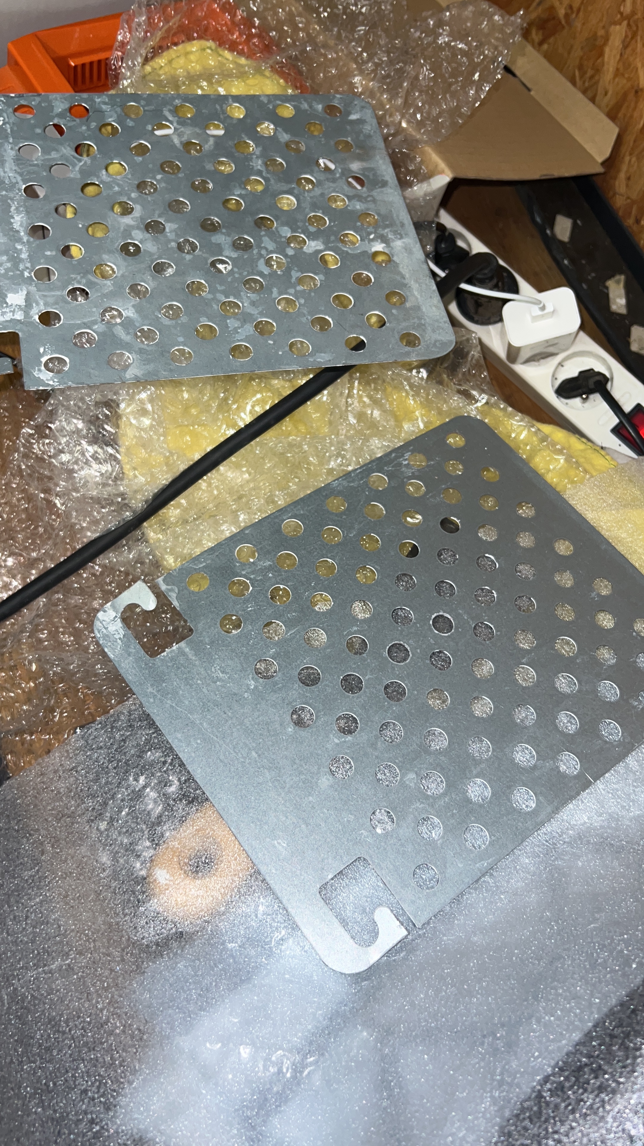

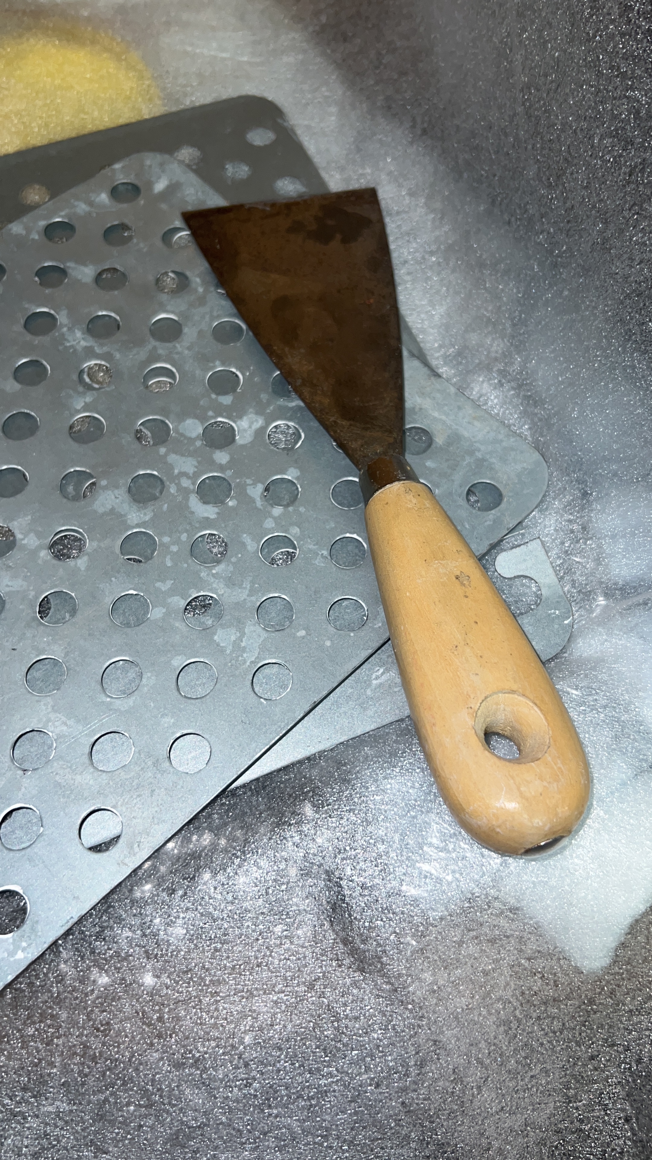

Les plaques perforées sont pas nécessaires, mais bien pratiques, je les ai utilisées de manière à avancer progressivement, les intervalles une fois le seuil décollé... Parlons simple pour éviter que le seuil ne se recolle

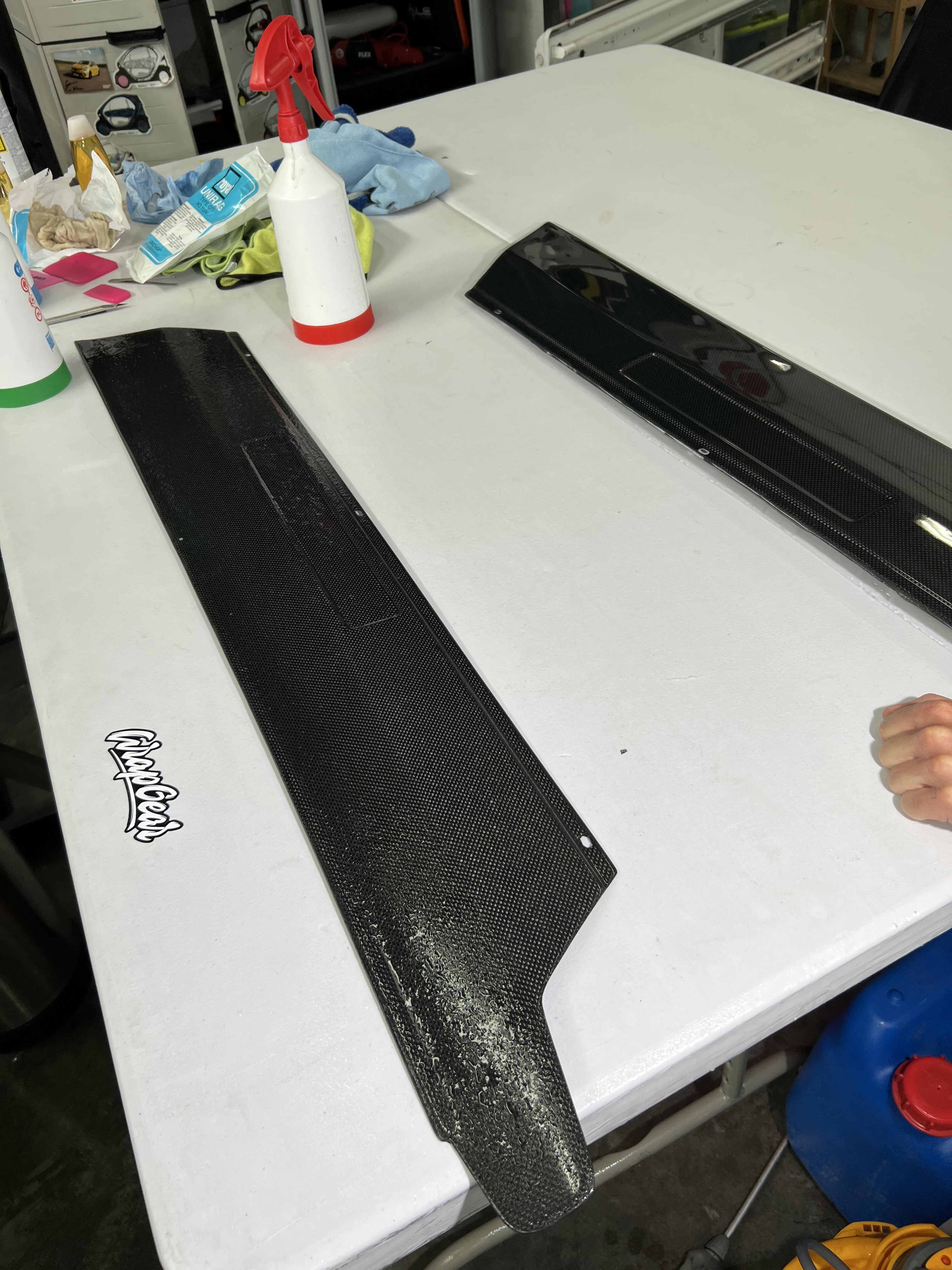

Voilà vous devriez arriver à cela

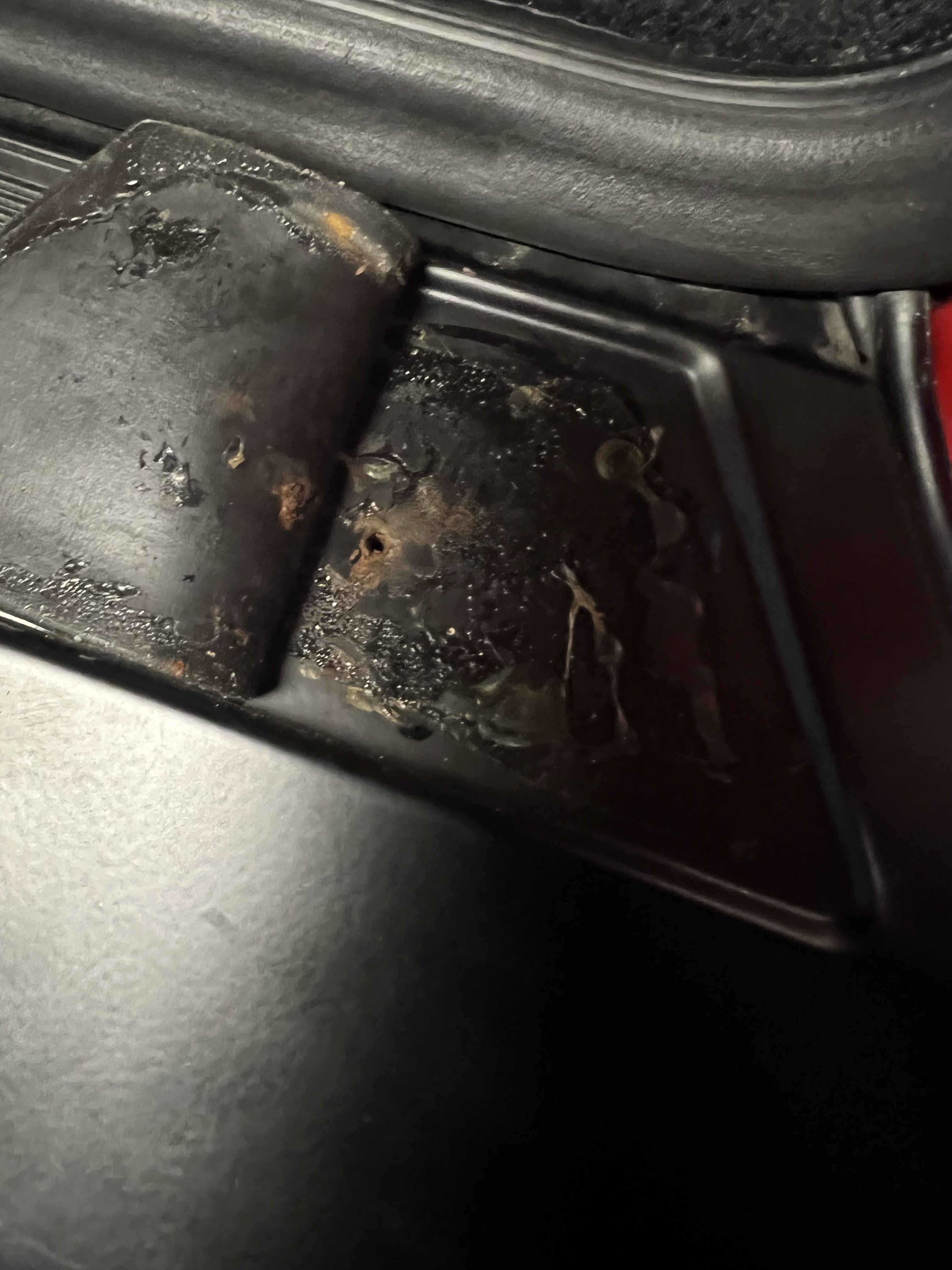

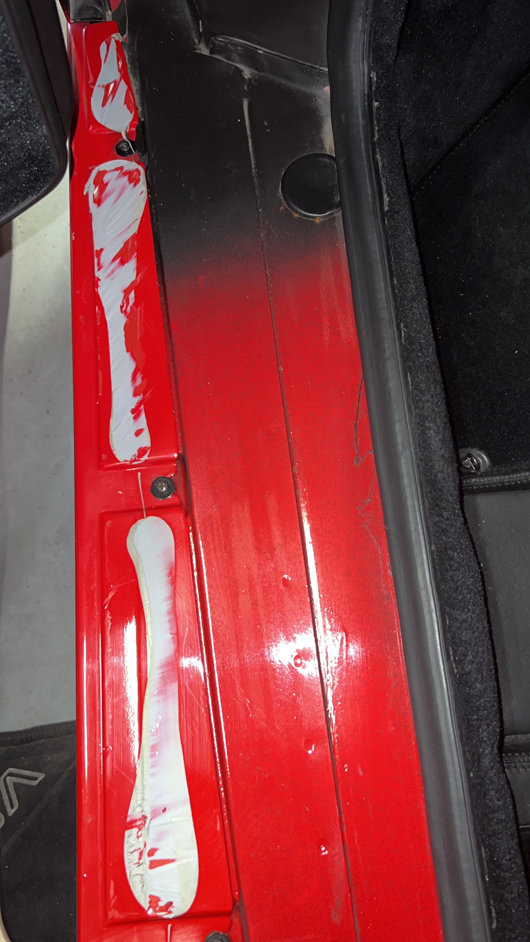

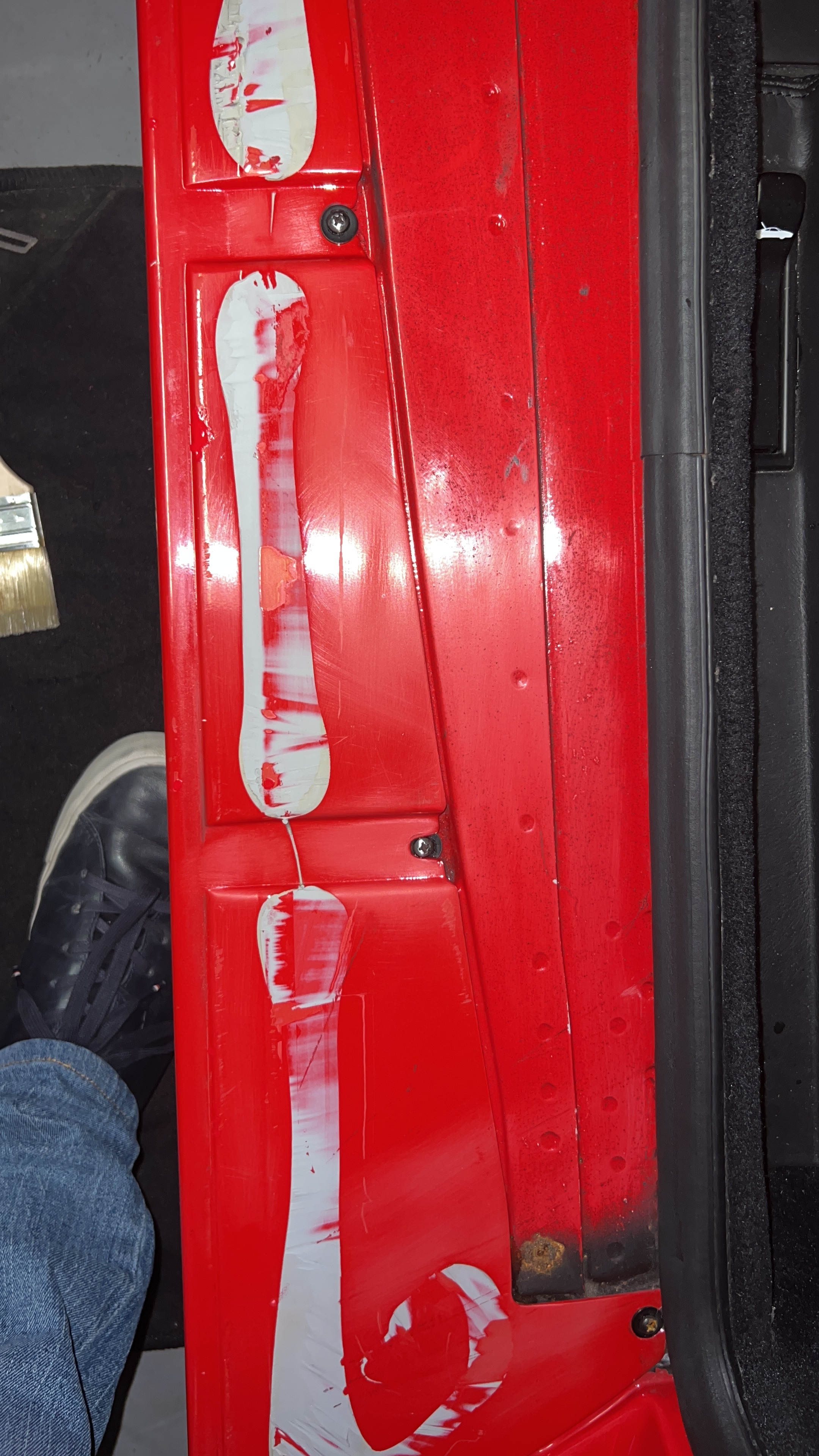

Ensuite prenez un cutter, et retirer les monticules de colle de manière à aplanir la surface. Il se peut que vous trouviez de la rouille, en particulier à l'endroit de la 4ieme vis... Ce qui a été mon cas, profitez en pour traîter la rouille, avec un produit tel que cela
Nettoyez, aspirez, dégraissez au maximum, votre surface doit être la plus propre possible et lisse..en effet votre seuil en carbone n'appreciera pas des différences épaisseurs et pourrait structurellement se briser à une simple pression...

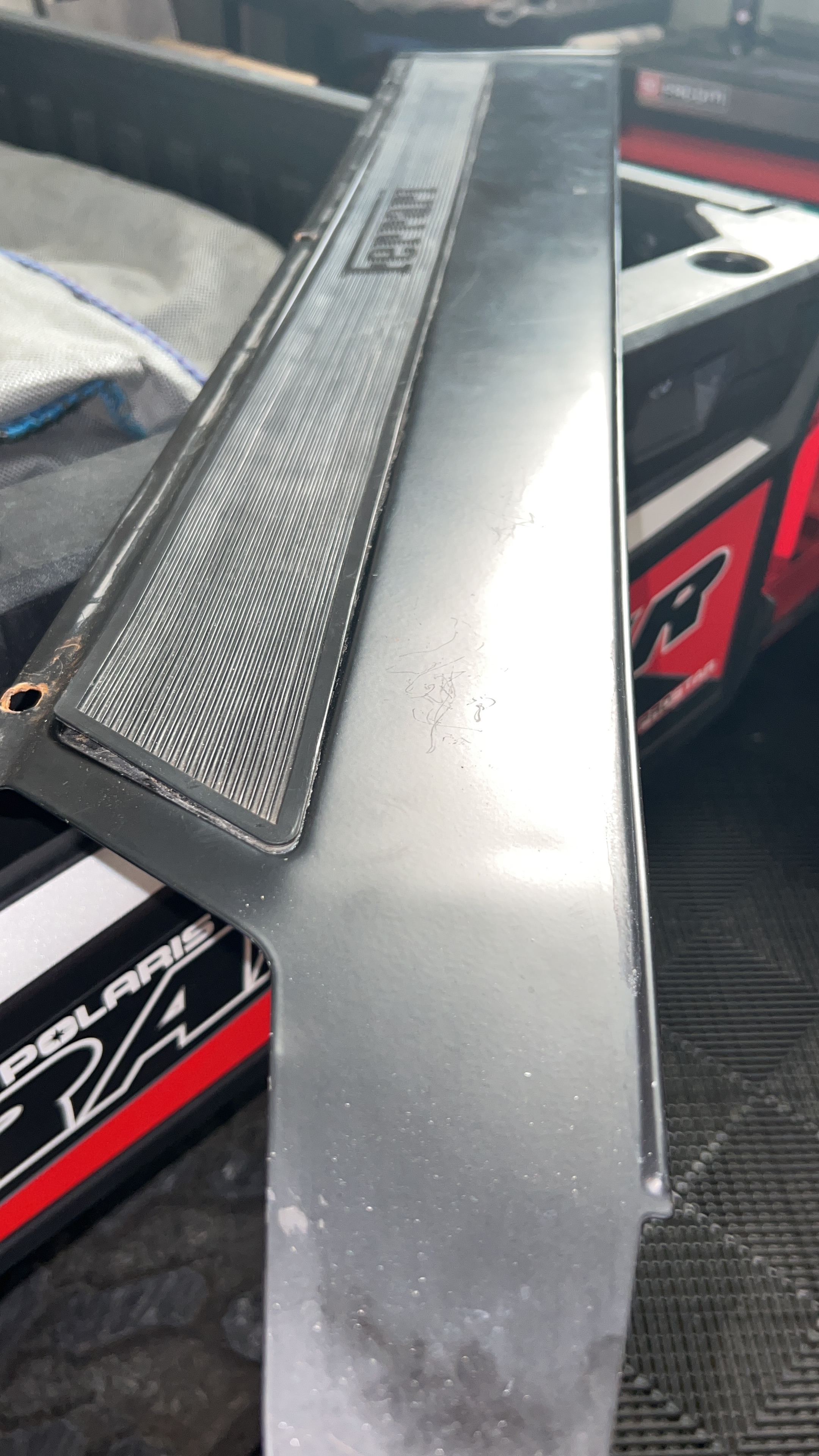

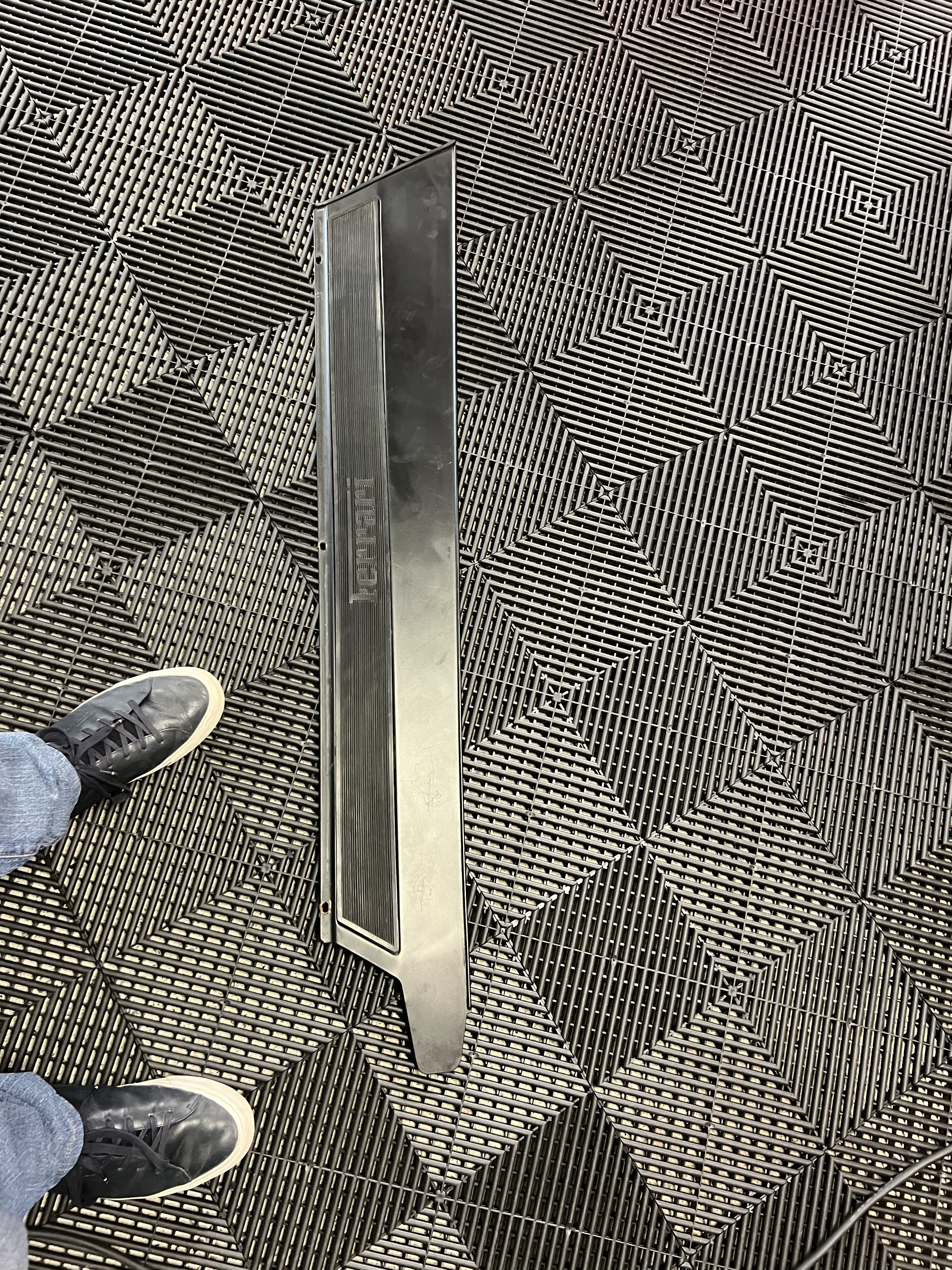

Voilà vous avez réussi à retirer votre ancien seuil
Il est dans un état impeccable, parce que vous avez été progressif à la tâche et que vous vous êtes efforcés à ne pas le plier mais à jouer de la spatule !!

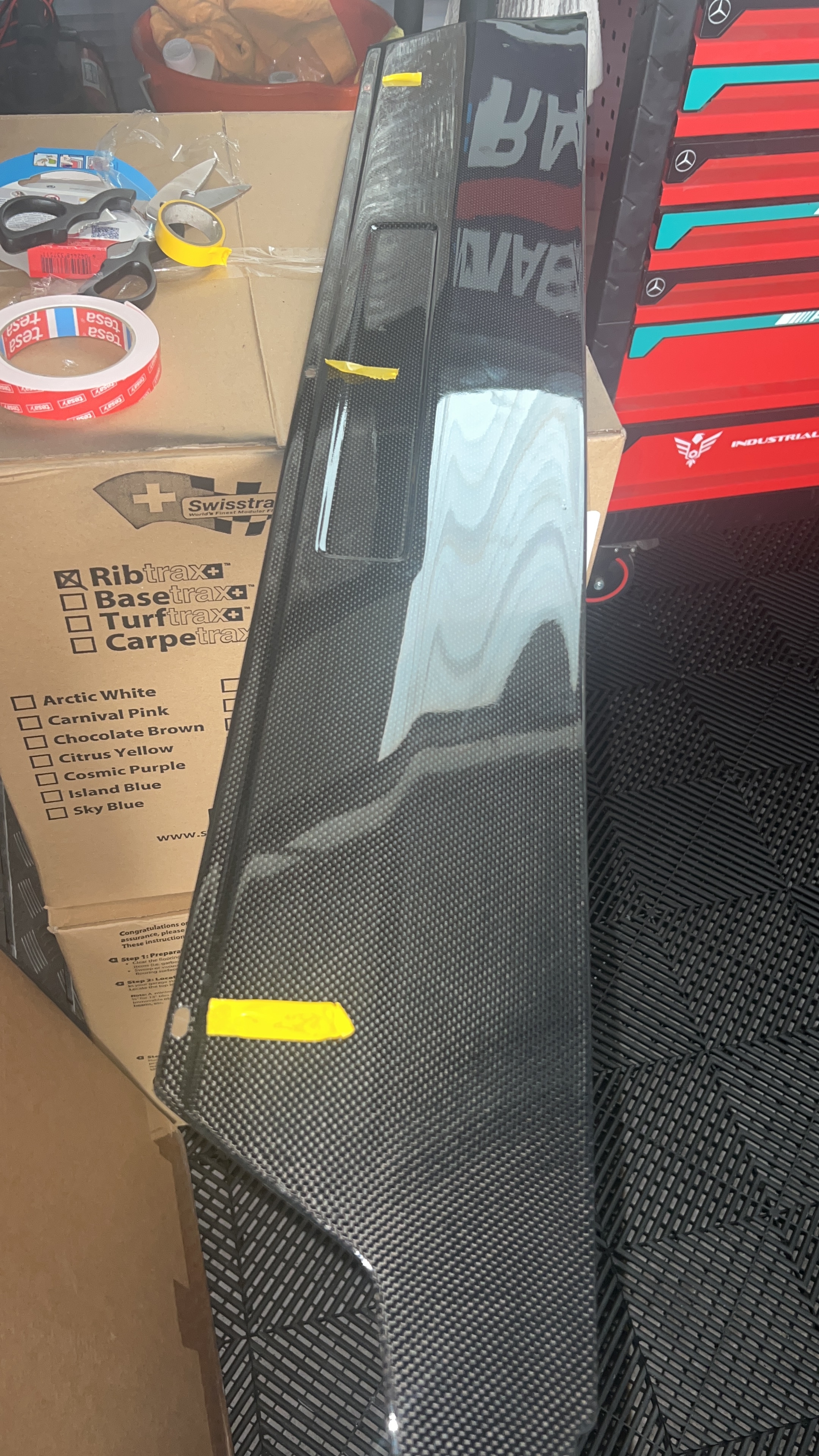

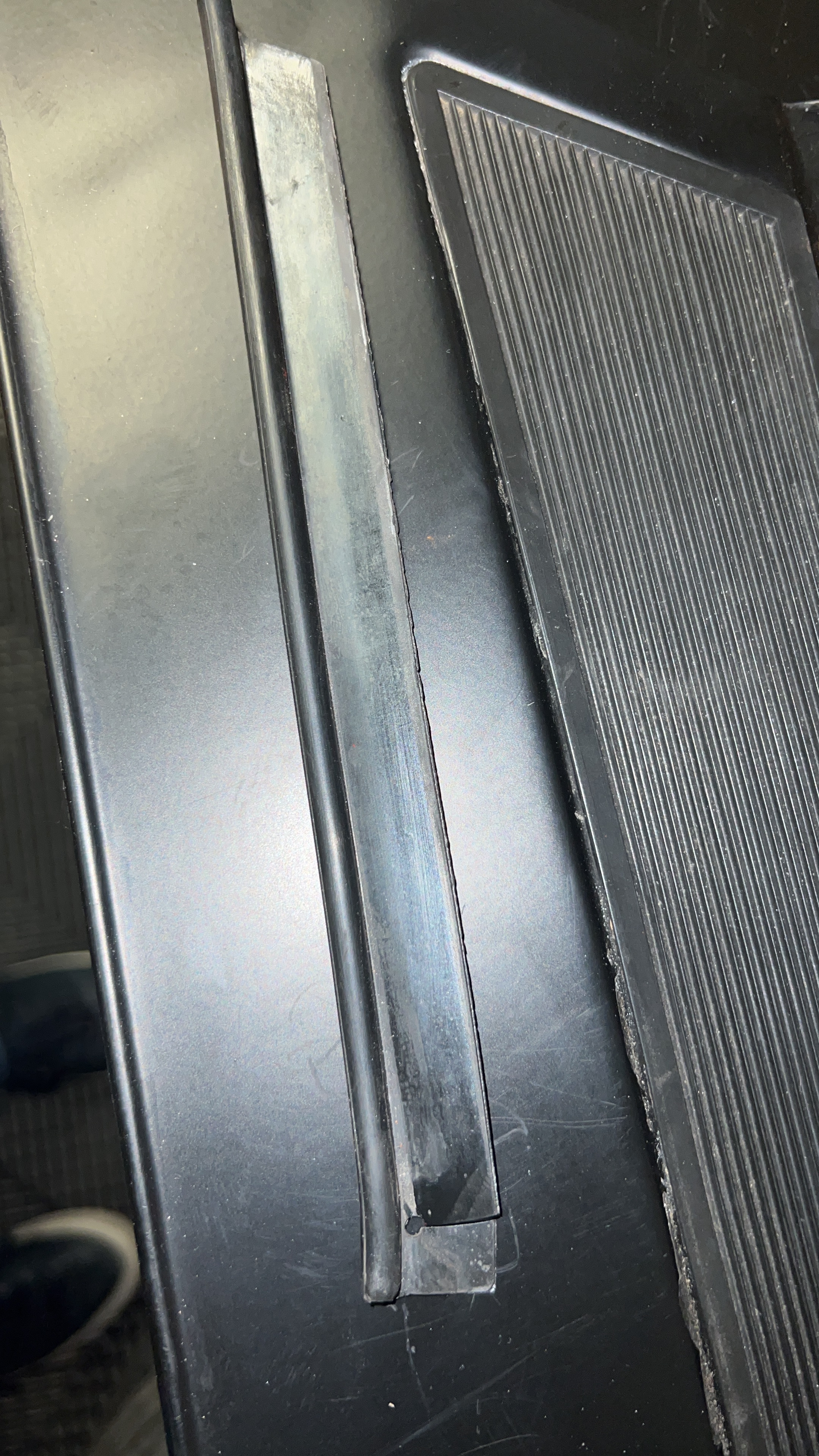

Vous remarquerez que sur les anciens seuils, vous avez une lèvre en caoutchouc, décollez la, et recollez la sur le nouveau, cette lèvre permet l'écoulement possible de la pluie, elle est forcément utile :
La voici

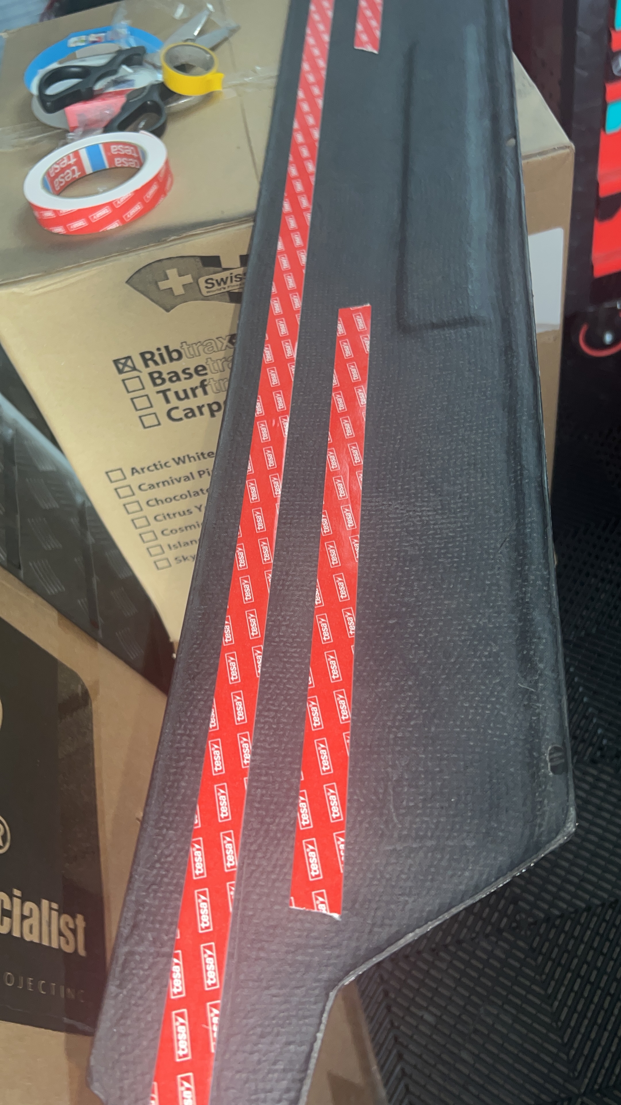

Collez ensuite du double face pas trop épais sur l'arrière de votre nouveau seuil, et apposez par parcimonie des petits monts de cille, juste de quoi faire contact.... repérez avec du scotch vos trous de fixation, cela vous permettra de les situer une fois votre seuil placé sous le joint en caoutchouc

Voilà, vous replacez le tout là où maman devait accueillir papa...et trouvez avec les moyens du bord de quoi faire pression quelques heures, le temps que tout prenne..

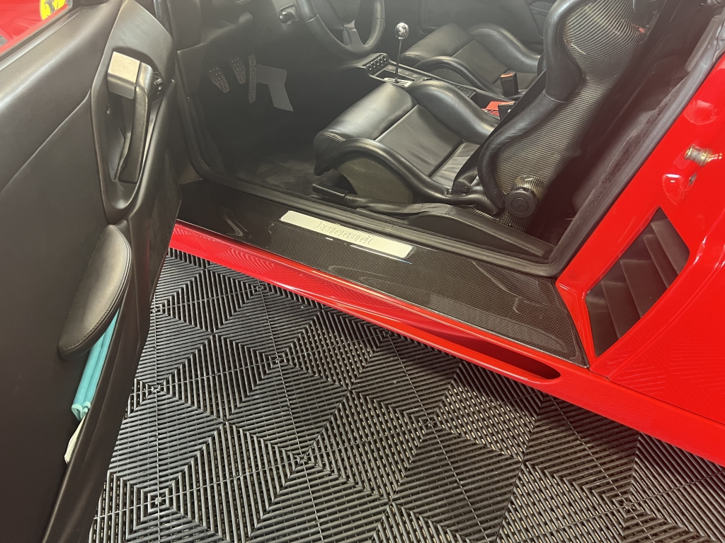

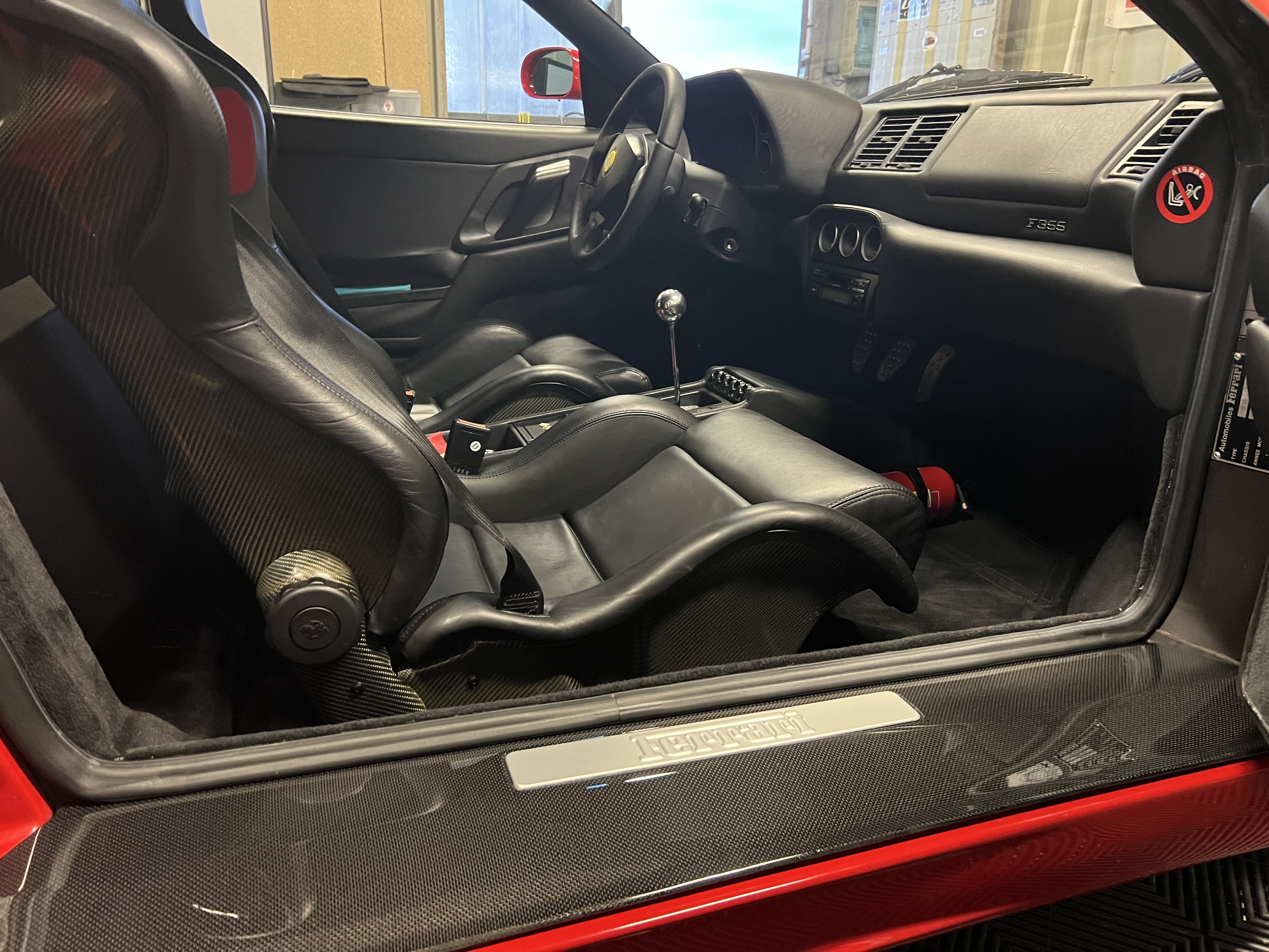

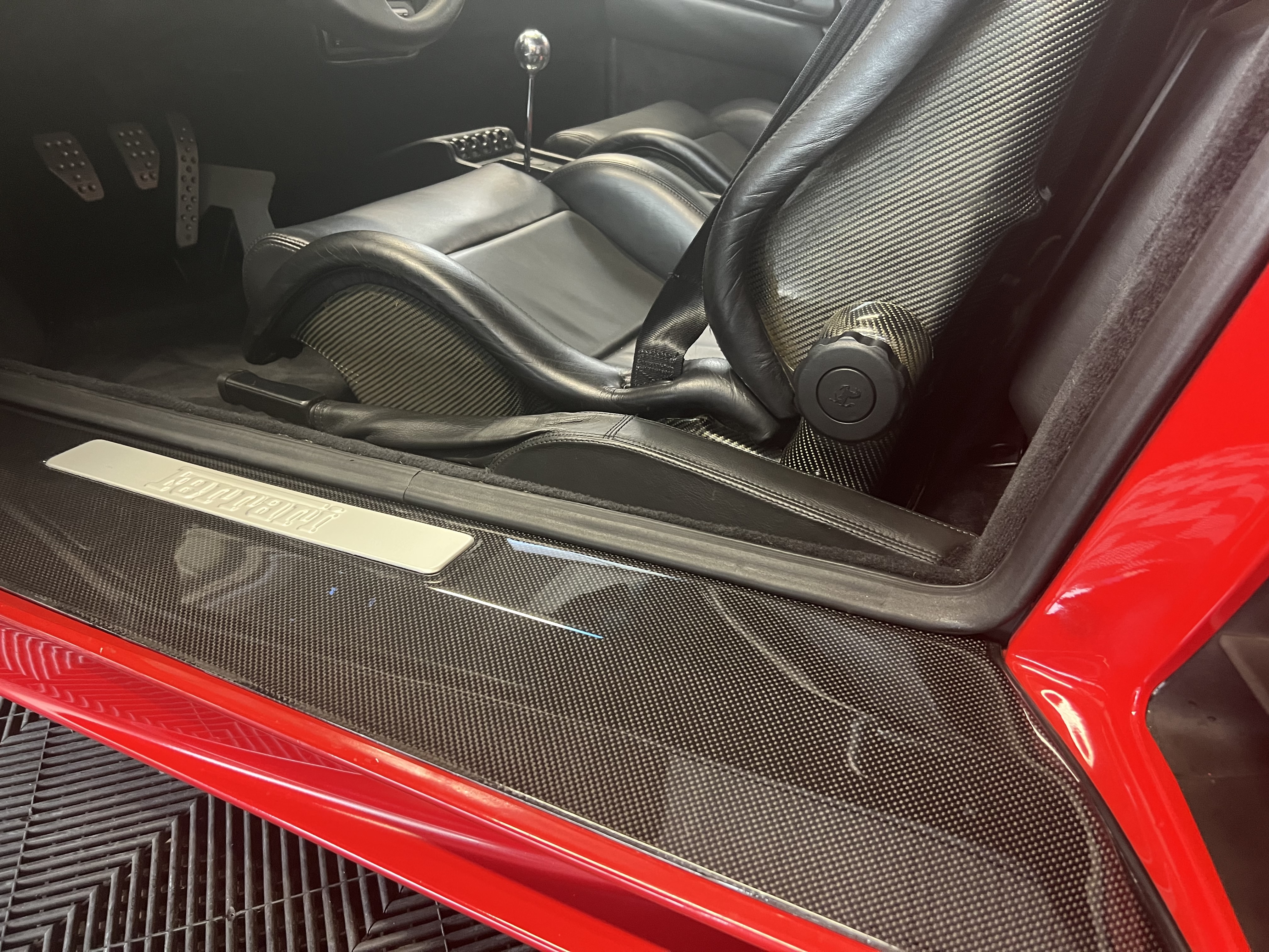

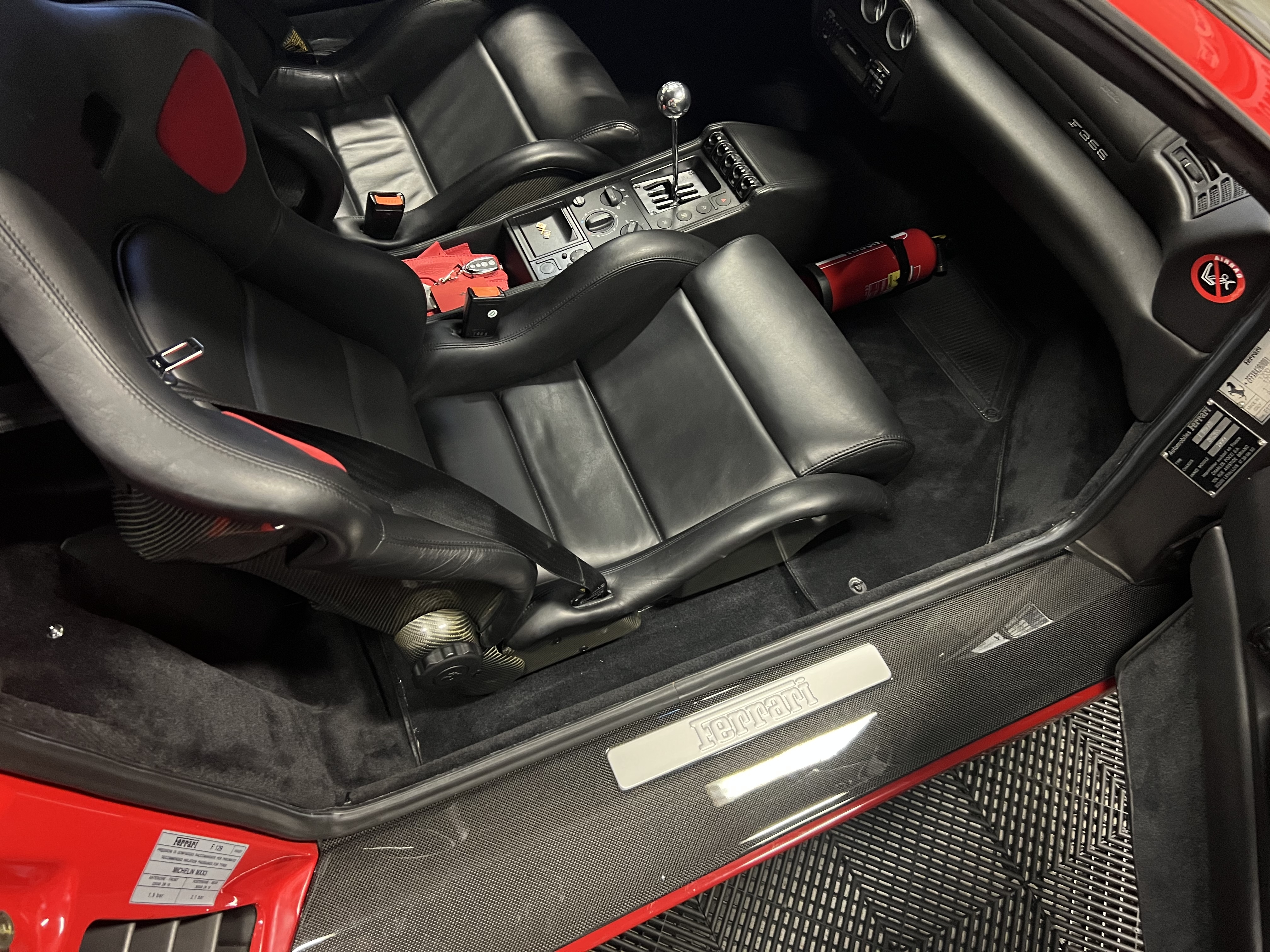

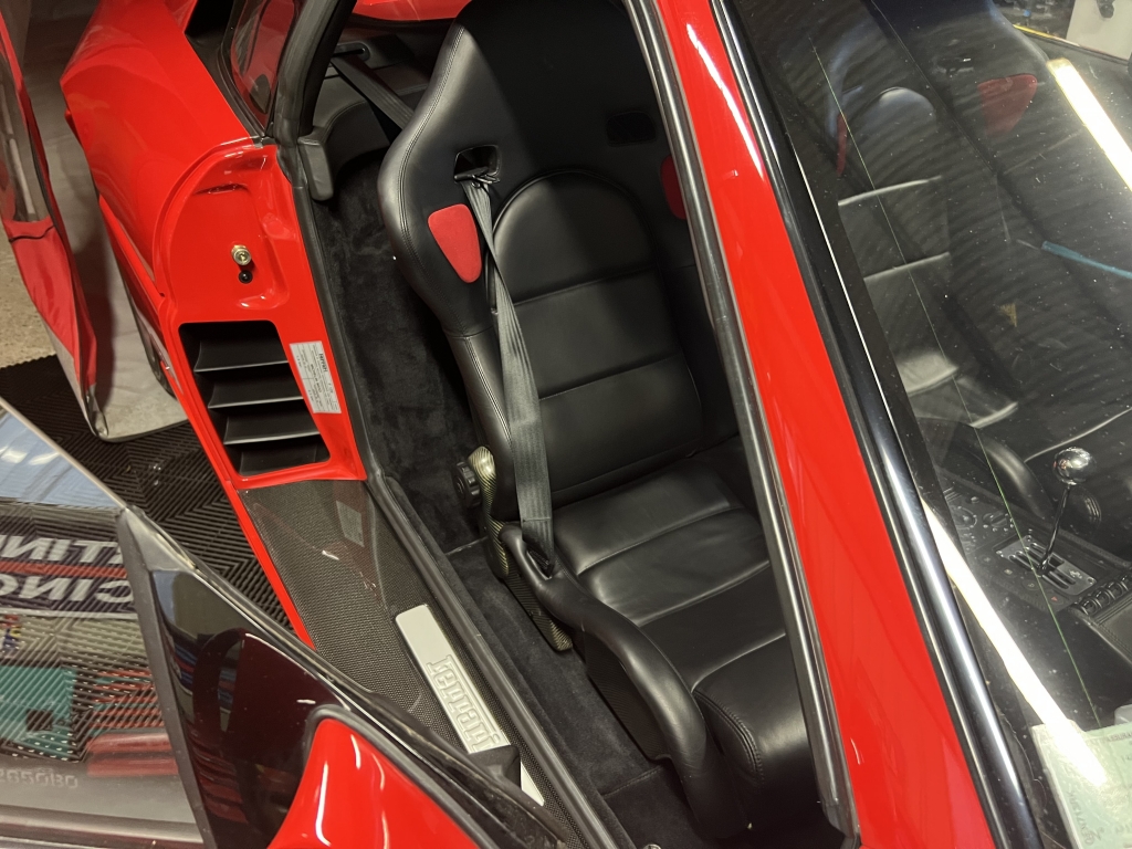

Vous pouvez remettre les 3 vis sous le joint....vous avez terminé, vous devriez arriver à ce résultat là :
Plutôt sympa non ?
