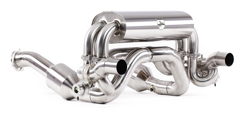

Comparativement à une F355, je trouve la sonorité de la F430 un peu trop grave.
Quelle serait la meilleure configuration pour la faire monter dans les aiguës ?
Silencieux Capristo ? Tubistyle ? Autre ?
vous retours d'experience m'interressent... si vous avez des videos ?
Merci
Normal, la 355 est un 5 soupapes contre un 4 soupapes pour la f430
Le capristo racing 4.3 est l’échappement qui donne le plus d’aigu.
uniquement ce modèle chez capristo. Pas le modèle à valve

Sur 430 comment se décompose l’échappement ?
collecteur -+ catback?
y’a t’il autre chose ?
Ferrari F430
Artifils
il y a une heure, citroevo a dit :
https://www.eurospares.co.uk/Ferrari/430/F430_Coupe_(Europe)/PartDiagrams/0017/RACING_EXHAUST_SYSTEM
Ferrari F430 Spider
citroevo
merci
Donc un catalyseur entre collecteur et silencieux.
il y a 15 minutes, citroevo a dit :
merci
Et un pré-catalyseur intégré dans les collecteurs.
Donc collecteurs incluant les pré-catas, catalyseurs, marmite, sorties.

Qu’est ce qui est généralement remplacé ?
J’imagine pour ceux qui remplace pour sonorité ou reprogramation c’est ligne complète depuis le collecteur ou cata+ cata back ou juste catback.
Il y a 6 heures, citroevo a dit :
merci Olivier
Moi j’avais tout. Puis j’ai remis la marmite d’origine et laissé les collecteurs inox plus cat sport inox
Tout dépend de ce que tu recherches
Modifié par Oliv

Pourquoi avoir tout mis puis remis le silencieux ?
que recherchait tu?
J’imagine que si on recherche la performance avec un son moins présent c’est le bon choix ?
Il y a 7 heures, citroevo a dit :
que recherchait tu?
Car à part le capristo racing 4.3 sans valves ( c’est à dire que les gaz passent automatiquement par la marmite) aucun échappement ne change vraiment fondamentalement le son en mieux de la f430. ( j’ai essayé 4 marques différentes)
De plus toutes les marmites à valves ont un rendu quasi pareil lorsque les gaz sortent par les tubes, lorsque les valves ferment la marmite et laissent sortir le son par les tubes, des tubes ça reste des tubes, de n’importe quelle marque que ce soit, et le son est presque identique.
Pourquoi avec enlevé le 4.3 racing, tout simplement car même si le sin était exceptionnellement beau,, très aigu,  on aurait dit une modena ( un son de 5 soupapes par cylindres contrairement à la 430 ou il est plutot grave et gras ) il etait trop feutré niveau volume sonore pour mes goûts perso, il aurait convenu à 90% des utilisateurs, mais pas à moi. Il m’aurait fallu enlever les cata sport pour mettre des tubes, ( afin d’augmenter le volume sonore) et ça je n’ai pas fait, sur un atmo je garde les cata, contrairement à un moteur turbo.

et puisque tu as essayé plusieurs modèles, lequel te semble le plus sympa ( je parle de ce qu’il y a avant la marmite.
merci
il y a 20 minutes, citroevo a dit :
Ok
merci
Tout dépend du budget que tu as à consacrer.
si tu as du budget, tu poses des collecteurs Tubi en inconel et des catalyseurs 200 cel capristo.
Si tu as moins de budget tu poses la même chose de chez Powermotive.

Je travaille actuellement sur le problème car  la sonorité de la 430 est une véritable horreur.
1 ère étape : Ne pas casser les ondes dans l'échappement, c'est à dire éviter tout zone d'absorpsion au travers de :
- tubes mitraillettes
- laine de roche
- valves
- cloisons
- ou chambres
2éme étape : optimiser la longueur des tubes à l'intérieur de l'échappement en les croisant par exemple.
3ème étapes : réduire le diamètres des tubes au maximum (en sortie uniquement), tout en s'assurant qu'ils ne satureront pas le débit de gaz produit par le moteur : Actuellement je suis sur du 4X35mm.
Dans le même temps, maintenir une pression constante dans l'échappement pour déjà avoir du couple à bas régime (car plus de valves) et surtout une sonorité continue et progressif type F1. Cette pression est maintenue par une accélération de gaz constante, notamment grâce à des tubes en forme de trompettes qui créés des évents : effet venturi
4ème étapes : optimiser la résonnance de Helmholtz au maximum. Je travaille actuellement sur un échappement double marmites.
Avec tout ça, on devrait avoir un son comparable à une 360 avec un capristo niveau 3.

effectivement, le capristo racing 4.3 est équipé d’une double marmite, il a du t’inspirer, son à 2 étages.

Tu comptes   en réaliser un ( homemade?)
Ferrari F430
fabrices
Le 26/05/2022 à 14:34, citroevo a dit :
Ahhhhh, oui !!!!
Car rien ne me convient sur le marché, hormis le 4.3 Capristo Racing, mais d'après @Oliv le son est trop feutré...
Donc, comme je sais faire, je vais faire...😄

Pour F430, nous conseillons une ligne d'échappement en Inox Tubistyle avec silencieux, Cat-bypass + Collecteurs sport et kit de télécommande des valves,
Ou en Version Inconel F1 en Kline 10Kg (Collecteurs : 3.4Kg/1) :
https://www.ad-racingworld.com/fr/277-news-ferrari-f430-v8-actualite-echappement-f430-kline-innovation-adrwshop-100.html
