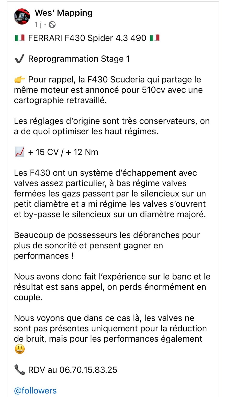

Ferrari F430 (pour rappel) 490,0 ch à 8500 tr/min et 465,0 Nm à 5250 tr/min
avant préparation               460,9 ch à 8133 tr/min et 463,7 Nm à 5152 tr/min
stage 1                                475,9 ch à 8113 tr/min et 475,7 Nm à 5248 tr/min
valves fermées                   474,0 ch à 8289 tr/min et 466,6 Nm à 5184 tr/min
valves ouvertes                  474,9 ch à 8368 tr/min et 455,9 Nm à 5490 tr/min
Je note la différence de couple entre valves ouvertes ou fermées tandis que l'écart de puissance est plus marqué entre les données constructeur et la réalité sans que le stage 1 ne parvienne à rattraper les 490 ch.
Après préparation, 15 chevaux supplémentaires seraient-ils perceptibles ?

Il y a 17 heures, citroevo a dit :
J’avoue que ce graphe dyno “Test Valve” publie sur Facebook par Wes’ Mapping m’interpelle un peu. En standard, les valves d’échappement F430 s’ouvrent vers 3,500 tours/mn pour maximiser les performances. D’après le graphe “Test Valve”, le couple serait augmenté entre 3500 et 5300 rpm en gardant les valves fermées ?? Je suis un peu perplexe ou bien j’ai mal compris...

Il y a 1 heure, ft128 a dit :
J'avoue être dans le même état d'esprit car les explications sur le rôle exact des valves à l'échappement varient selon les réponses.
- les valves à l'échappement répondent à la législation sur les emissions sonores afin d'homologation.
- les valves à l'échappement ont pour fonction d'améliorer les valeurs de couple à bas et moyen régime.
Mais peut-être s'agirait-il d'une addition à savoir la législation sur les émissions sonores et une amélioration du couple à bas et moyen régime sans opposition entre les deux réponses ?
Le dialogue entre législateur et ingénieur motoriste serait intéressant.

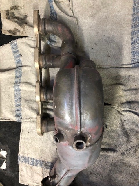

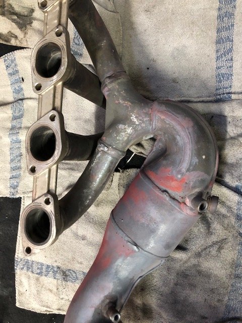

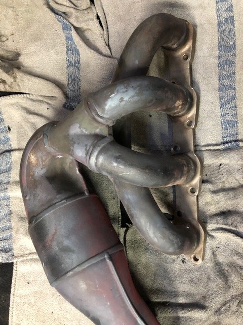

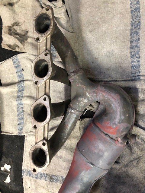

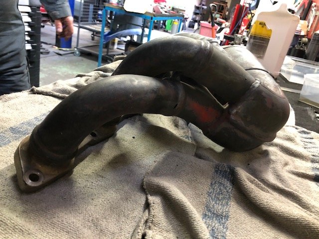

citroevo
On peut pas dire que c’est une œuvre d’art

https://www.eurospares.fr/Ferrari/430/F430_Coupe_(Europe)/PartDiagrams/0017/RACING_EXHAUST_SYSTEM
220662 & 220663 : précatalyseur intégré et soudé sur les collecteurs d’origine. La forme des collecteurs peut sembler inhabituelle et ils sont soumis à des contraintes thermiques.
223215 & 223216 : conçus pour supprimer les précatalyseurs. Le matériau et la conception peuvent varier selon le fabricant. Ils sont souvent en acier inoxydable. Leurs prix peuvent différer de celui des collecteurs d’origine.
Le choix entre les deux références dépend des préférences de chacun et de son à l'échappement.
