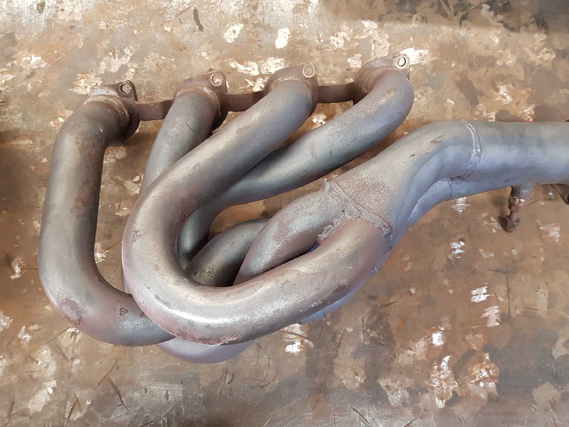

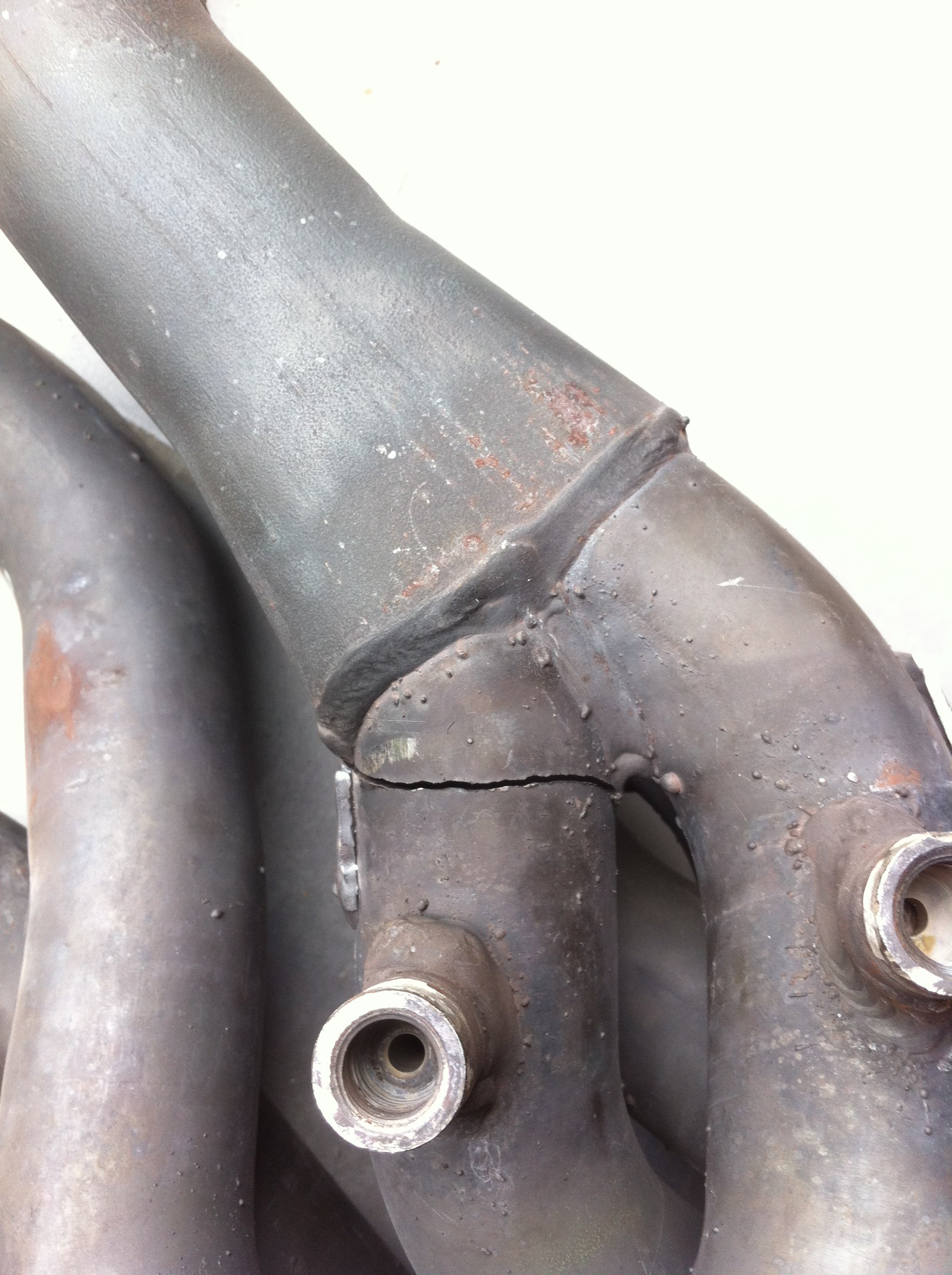

guillaume84

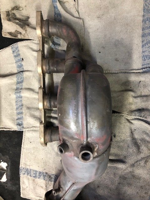

Voilà en premier les collecteurs de 430 sans protection thermique
Comme vous pouvez voir ils ont un pré-catalyseur et donc une forme très bizarre qui donc rentre en contrainte et a force de chauffer (on le voit sur celui la) casse...
les 2 sorties extérieures sont reliés pour rejoindre le pré-catalyseur et les 2 sorties sur centre sont ensemble elle aussi pour ce rejoindre aux 2 autres pour le pré-catalyseur (vous me suivez ?)
donc une belle merdasse ce truc mais normes d’homologation des gaz oblige.......
Ferrari F355 Berlinetta
philF355
Quand l écologie prime sur la technique :angry:

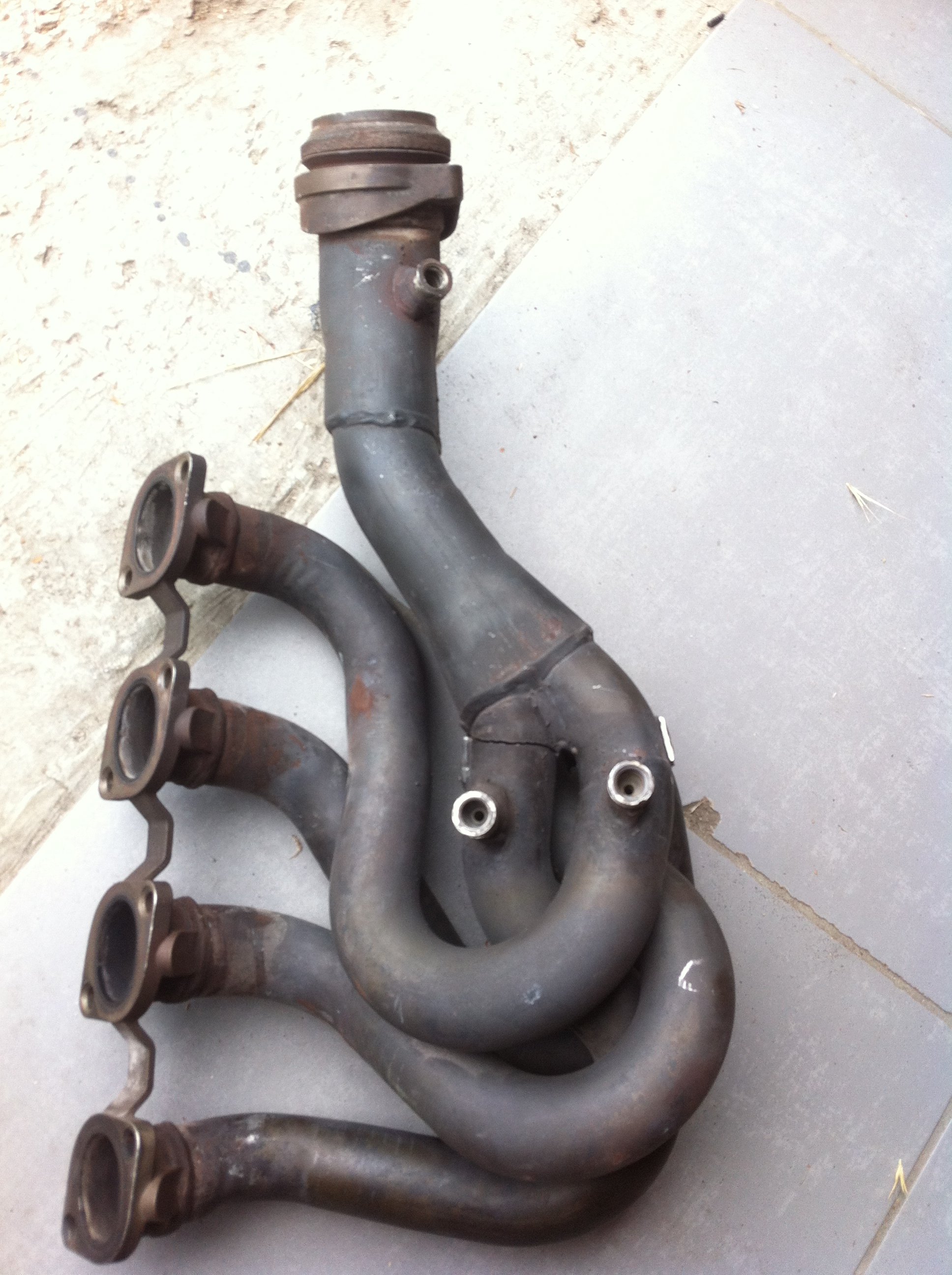

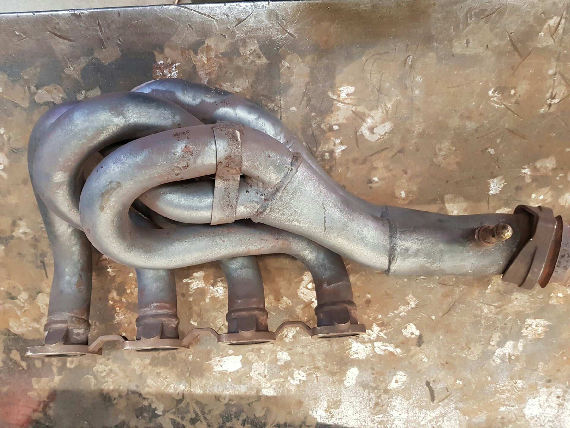

Ferrari F430
guillaume84

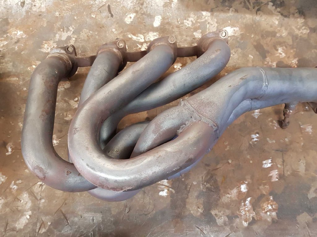

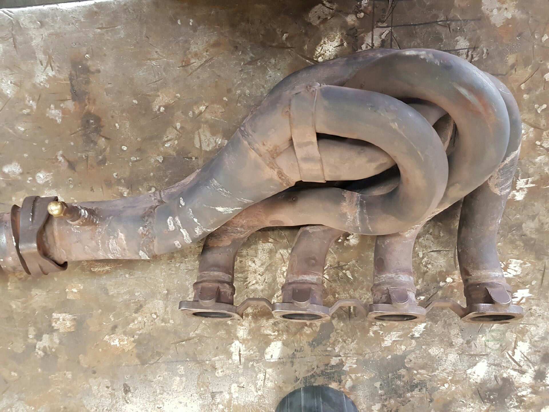

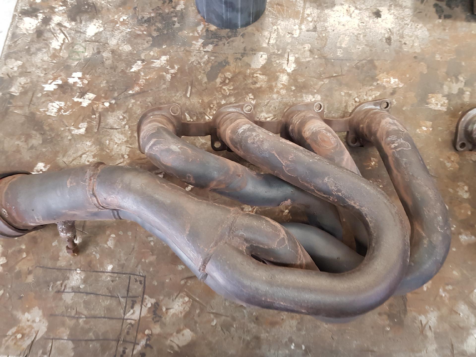

Et la maintenant des collecteurs de 360 modena sans protection thermique, la on voit de vrai spaghetti avec les tubes et donc moins de contrainte et de risque de rupture (meme si cela arrive aussi c’est bien plus rare sur les 360)
bien sur ceux-ci sont passés par la case réparation suite a casse....
mais on retrouve des collecteurs bien plus joli sur 360 que sur ceux des 430 qui pour moi sans la coque ne ressemble a rien et surtout on comprend mieux pourquoi ils cassent
philF355
Celui de 360 ressemble a celui de F355.
Par contre sur la F355 on retrouve le pré cata sur le y  qui by pass les catas
Ferrari F430
guillaume84
il y a 3 minutes, philF355 a dit :
Et sur la 360 pas de pré-catalytiseur , juste directement dans les catalyseurs avant le silencieux
Ferrari 348 TB
David 84
Il est interessant d noter que les "4 en 1" qui équipe la 360 ressemblent énormément à ceux des voitures des générations antérieures et en particulier aux 328. Toutefois, ceux de 328 ont une fragilité (relative quand même) au niveau de la base de la pipe, là ou elle se monte sur la culasse. Sur la 360, on voit nettement que Ferrari à ajouté une patte de renfort très efficace (certains l'ont ajouté aftermarket sur leur 308QV/328 ;))
Ferrari 308 GTB
Ce sont des collecteur en deux "Y" hyper classiques (n'oublions que nos V8 fonctionnent comme 2 quatre cylindres accolés).
Le malheur pour la 430 c'est qu'ils ont dû rajouter les catalyseurs ce qui en terme d'échauffement et d'optimisation de l'écoulement des gaz produit un truc non seulement immonde mais en plus qui est un non sens technique :rolleyes:
Je suis d’accord avec toi manu, sauf que la 355 n’a pas de pré-cata et il y a autant de cas de casse que la 430 voir plus

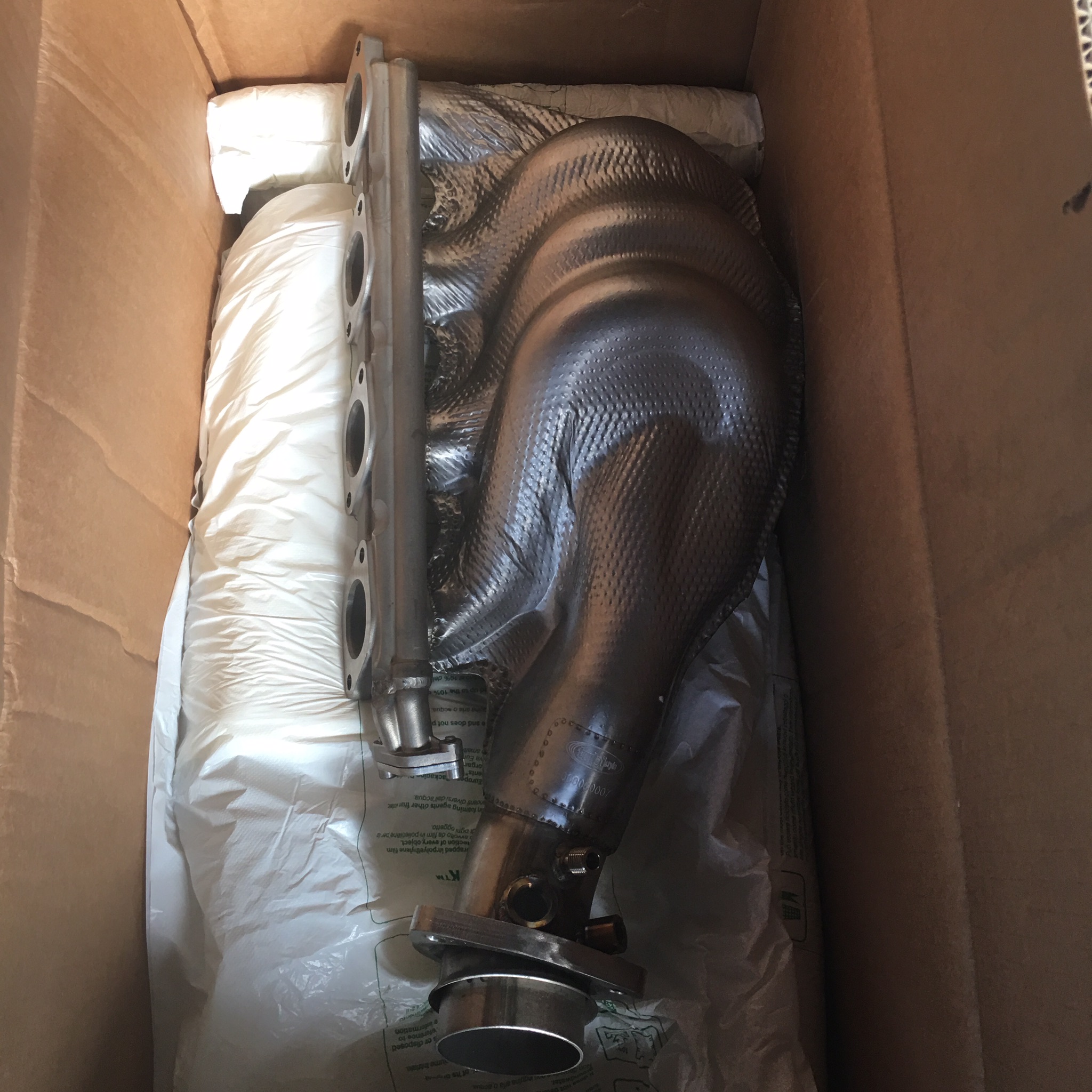

Ferrari 430 Scuderia
Phil
Il y a 6 heures, Spider26 a dit :
les collecteurs de 2me monte (capristo, tubi, ...), ils ont la même conception ou bien ils ont amélioré le flux des gaz ? (suppression ou déplacement du pré-cata ? )

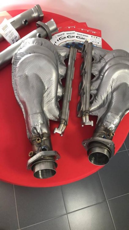

Collecteurs tubistyles pour 430 Scuderia , ça a quand même une autre gueule , et pas de pré-cata !
43636876_2095902117142702_6625754556145860608_n.thumb.jpg.b7c0b9bd9560e395bc6ba82a6f6f1fba.jpg
Ferrari F430
guillaume84
il y a 13 minutes, Phil a dit :
Popopop toi, les collecteurs de 430 et scud c’est les mêmes chez tubi :lol:
Phil
il y a une heure, guillaume84 a dit :
Presque ... ceux de la Scud vont sur la 430 , pas l'inverse il me semble ...

Phil
il y a 30 minutes, guillaume84 a dit :
Je crois que c’est les mêmes
en fait il y a une toute petite différence , j'en suis presque sûr !
Qu'en dit l'expert @Scuderia-francesco ?
