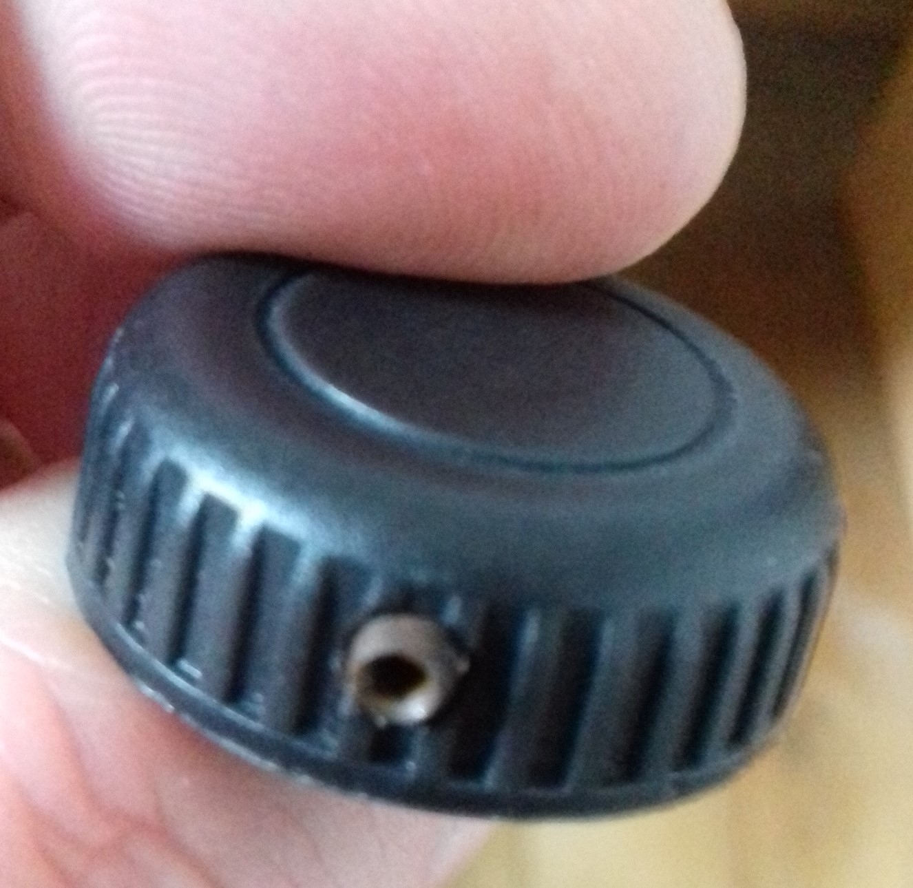

Attention aux commandes de clim et de chauffage. Pièces fragiles, introuvables et si oui forcement a des tarifs ahurissants.
Le démontage du dessus de la console est simple et il faut commencer par enlever les deux petites vis cachées sous le cendrier qui lui de démonte juste en tirant dessus.
Le dessus de la console est juste une tôle revêtue de cuir et il faut être délicat car elle se tord facilement et se gondole, ce qui donne cet aspect "bricolé" a pas mal de 328 dont la console a été démontée.
Le démontage est très simple mais encore une fois il est impératif d'être délicat. Les boutons de commandes noirs ( ref 32 ) s'enlève par exemple via la toute petite vis allen ( clé de 2mm de mémoire ) qu'il faut regarder à la loupe pour les yeux les plus âgés 🙂
