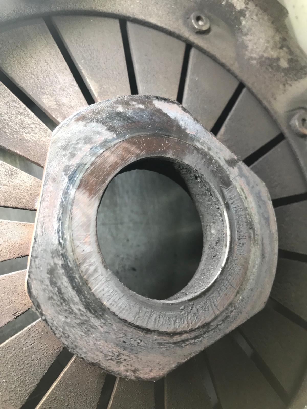

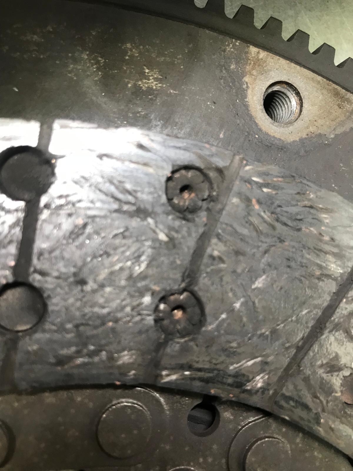

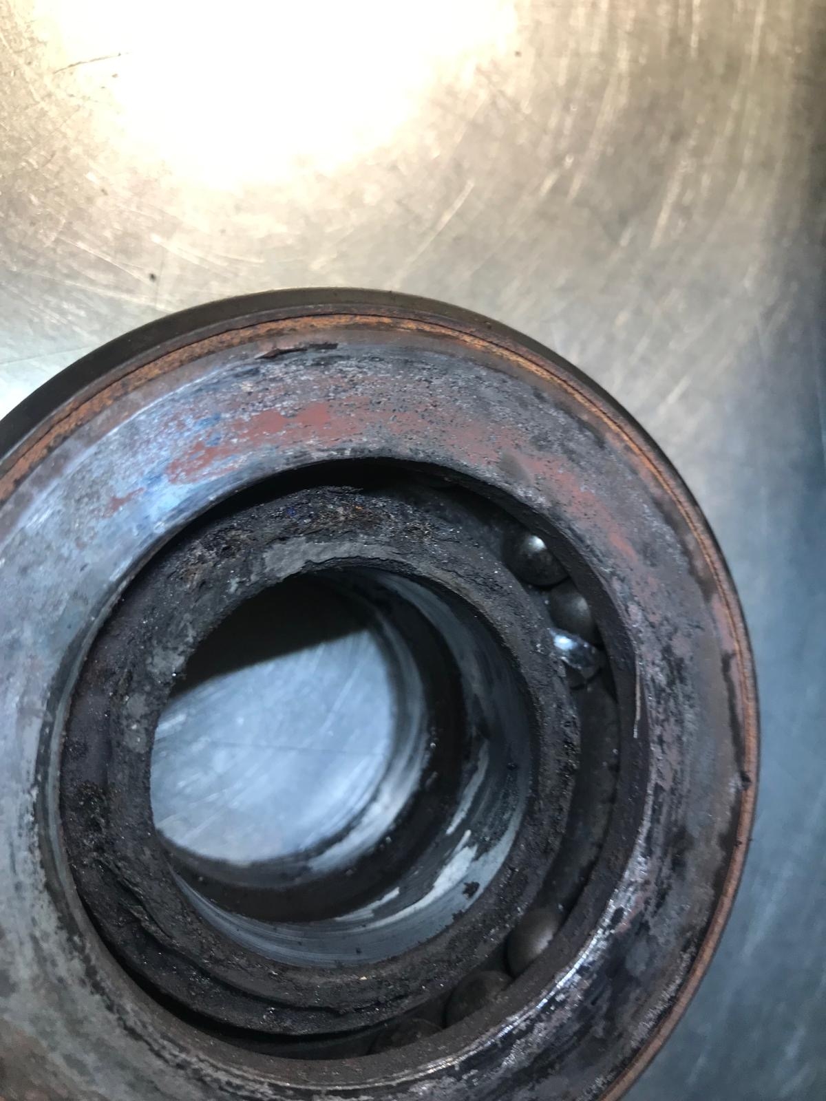

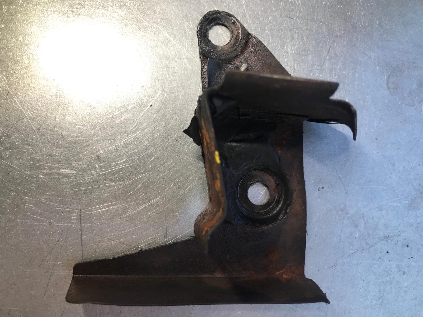

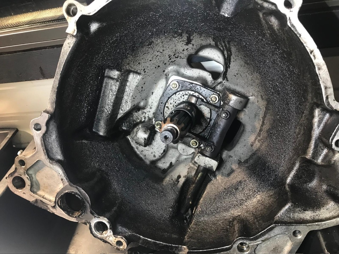

Verdic: pas top. Je vous donnerai les détails demain, trop crevé de mon périple pour aller chercher la Calif. Il y a du boulot!!! ☹️

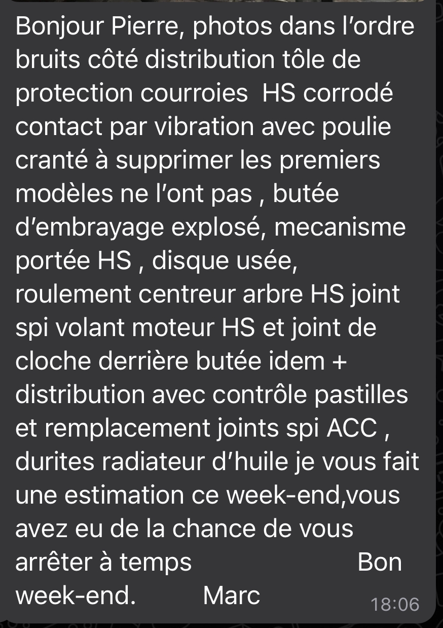

Voici le retour de Marc, pas glop 😬
Assez étonnant, il y a tout un suivi de l’auto avec pas mal de facture d’entretien. Mais bon c’est comme ça. Ce n’est pas la première fois que je vis ça malheureusement.
sttuf
aie en effet c'est mort de chez mort et tu as eu  vraiament de la chance de pouvoir rentrer chez toi.
j'ai connu çà sur une auto bien plus populaire et en gros  en tres peu de temps tu peux plus du tout avancer a part quelques metres dans une fumée de poussiere de disque d'embrayage atroce.
vu les projection d'huile dans la cloche, en effet de toutes façons il y a un gros entretien à faire dans cette zone...
pour le reste coté opposé  lors des précédents passages ne entretien personne n'a controlé l'etat des spi AAC (c'est assez facile à voir) , et tu n'as pas trace d'un reglage du jeu au soupapes pour les cales, c'est tous les 40000 kms de memoire (en tout cas sur QV) . La distri date de quand?
bon courage quand meme c'est la tuile quand çà arrive d'un coup...  😔
fanaoldies
La vache ! Mais juste pour info, ça avait combien de temps tout ça, embrayage et distri?
La distri 5 ans, l'embrayage fait il y a 20000 kms.

Contrairement aux différents avis, pour moi, rien de "méchant" :
- Coté embrayage, en effet, c'est "tout mort" et à changer, de toutes les façons, en te refaisant l'embrayage il fallait faire roulement, joint spi, butée, mécanisme et disque... donc pareil !!!
- Si tu refais la distri, en effet il faut aussi faire les joints spi d'AAC et également, tant qu'à y être, les jeu de soupapes (les pastilles), donc ça, entretien que l'on peut qualifier de normal (courroie et spi AAC à 5-6 ans, jeu tous les 20-30.000km)
Donc rassure toi, rien de grave...
Pour y être passé il y a 2 ans, et sans vouloir lui apprendre son travail, je serai vigilant en + à :
- cables (accélérateur et embrayage)
- durites, elles ont 40 ans et quant tu les démontes c'est ahurissant de voir l'intérieur (surtout essence). Ce serait con qu'une voiture belle et bien révisée brûle
et également penser aux joints spi de tringlerie de boite : si ils ont plus de 7-8 ans, à refaire car il fuiront avant 5-6 ans, date de la prochaine grosse révision
Fallait acheter une 308 🤐
Plus sérieusement un geste du vendeur me semble être la moindre des choses ...
il y a 4 minutes, David 84 a dit :
