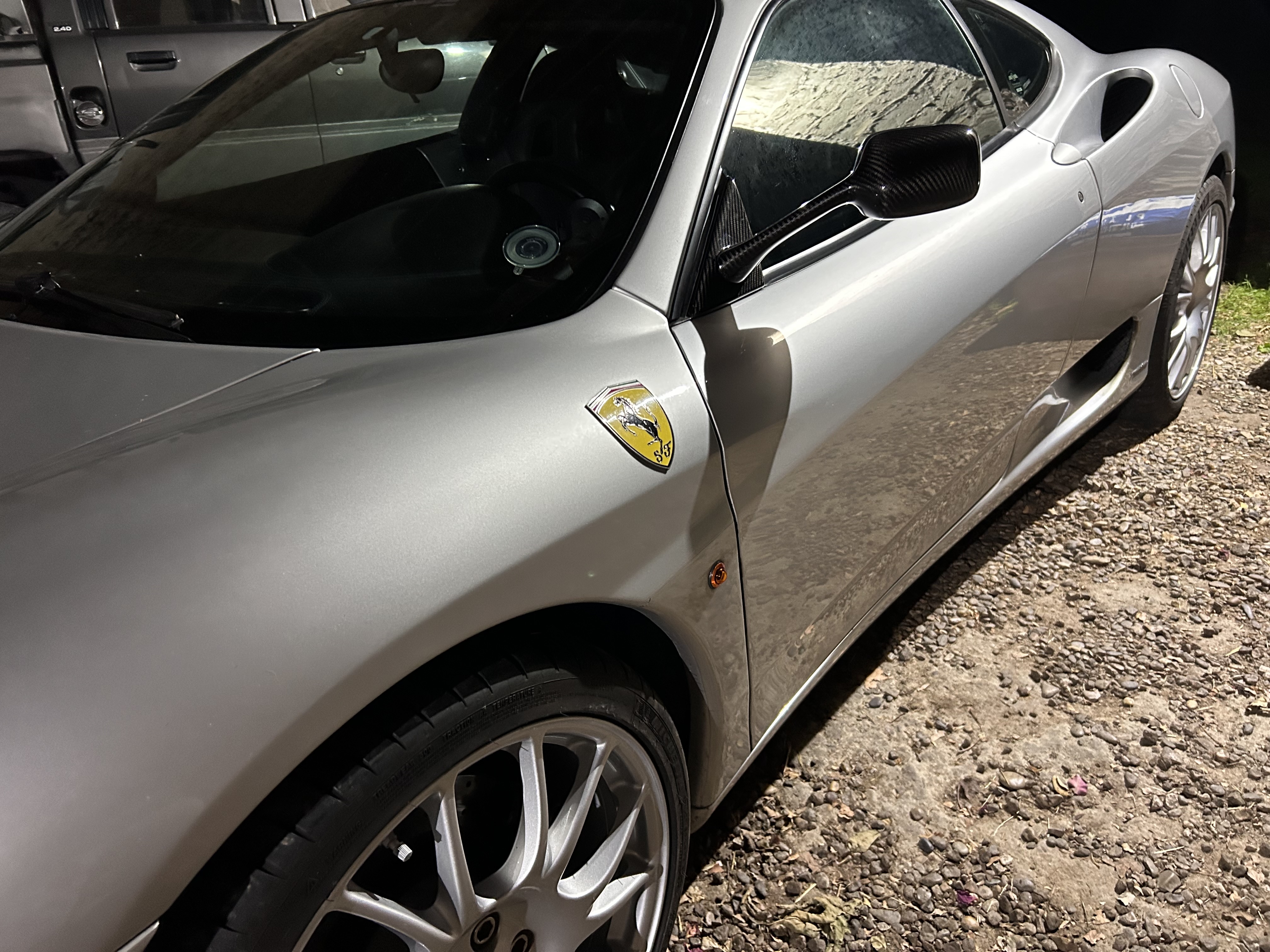

loulou19
Il y a 14 heures, Debroot a dit :
Des cales, des toutes petites cales….IMG_0697.thumb.jpeg.35879b6a65161d49d720a139947a7a31.jpegi
C'est du combien les cales ?
Debroot
22mm c’est les plus fines double boulonnage h&r.
mais j’ai vu qu’il y a d’autres fabricants qui en proposent de 20mm voir moins.
cela permet de conserver mes superbes boulons titane…
j’ai l’impression que ça dépasse très légèrement des ailes…mais franchement ça fait un effet waouh! Ça virilise la belle. Impossible à mon avis de revenir en arrière….

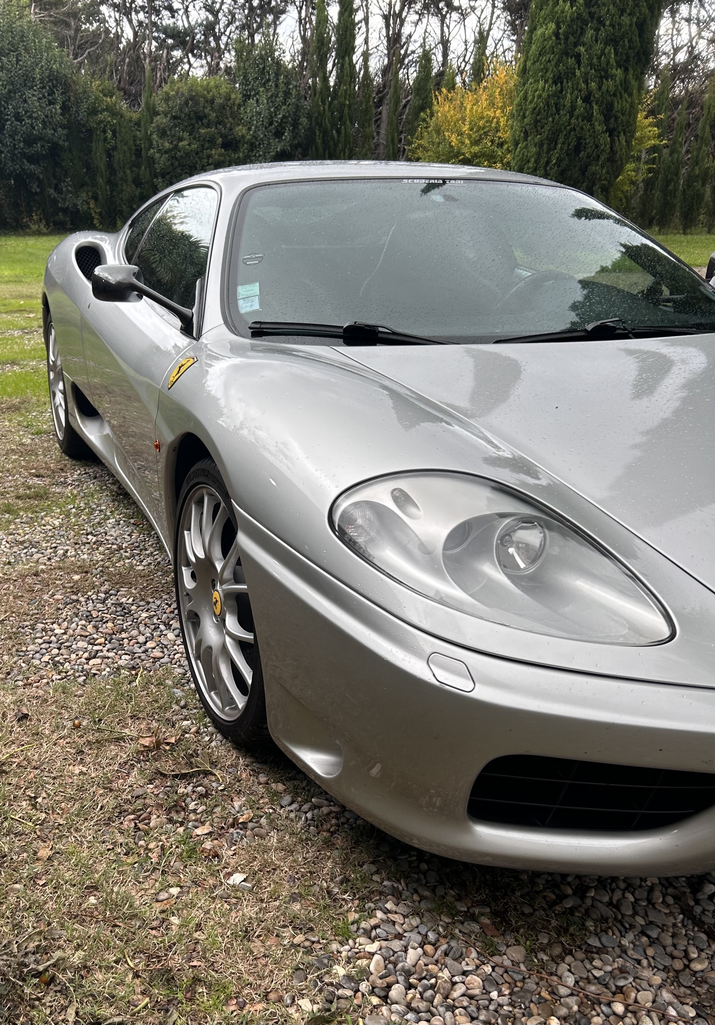

Debroot
Pour résumer avant: elle est belle, mais elle a les trains un peu rentrés, quoique déjà moins qu’avec les 5 spokes d’origine. Elle est timide.
Après : c’est une séductrice qui mets en avant ses plus beaux atours.
2 petites remarques :
- dans le coin en bas à droite, c’est un sac de plâtre: on a la garage que l’on peut.
- Et dire qu’il y en a qui n’apprécient pas le gris Argento Nürburgring. Pour ma part, je ne me lasse pas de voir la lumière jouer avec les courbes magnifiques de la voiture.
La Modena est comme une épée elfique: flamboyante.

Tu n'aurais pas une photo un peu plus de profil avant et arrière s'il te plaît pour voir ce que ça donne des cales de 22 ?

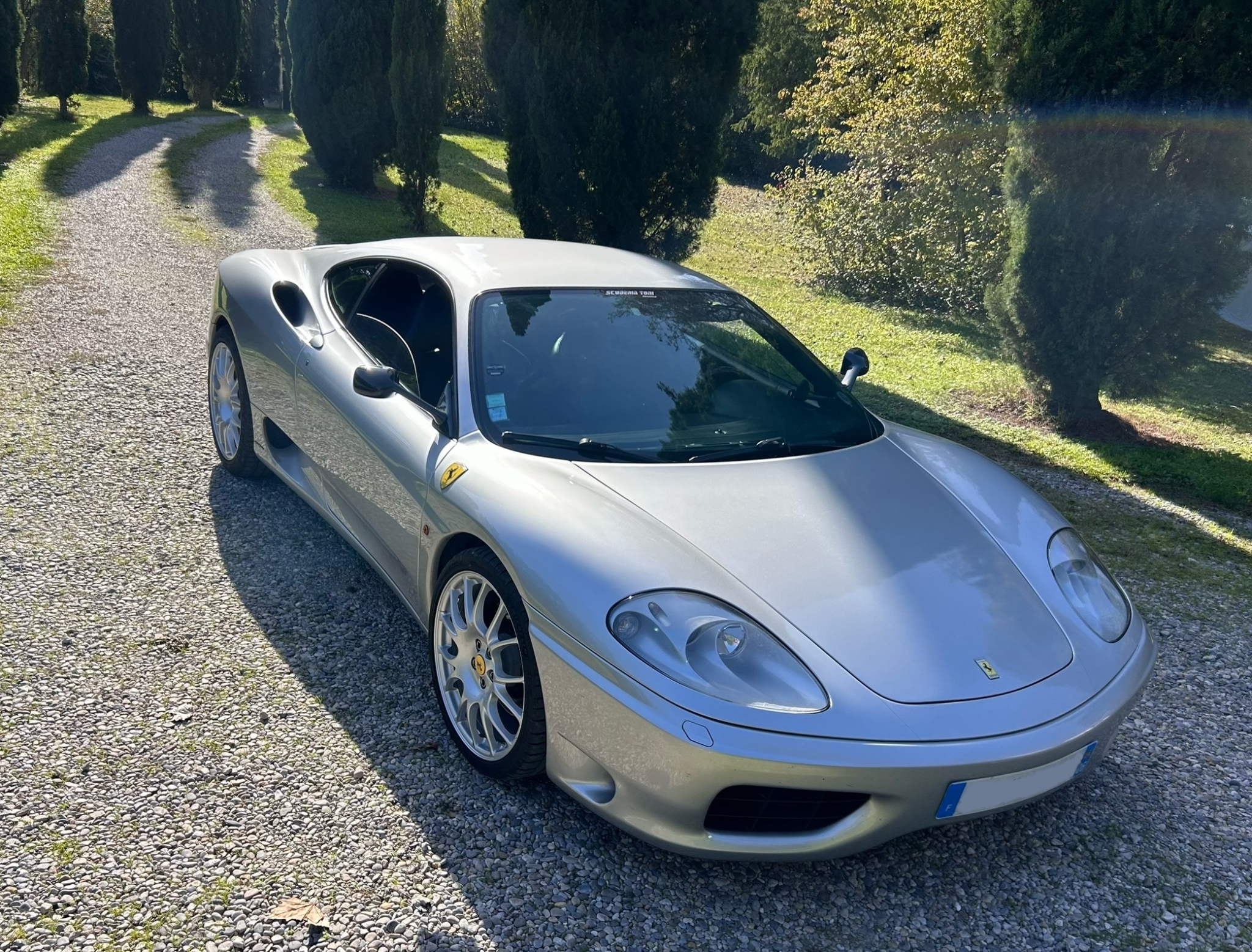

Debroot
Bon la face avant de la voiture est un peu déformée par l’angle de la prise de vue; mais ça donne une idée de la perspective…IMG_0793.thumb.jpeg.e665dd6d0ff388cd0eaf83983d3cbce6.jpeg
loulou19
il y a 48 minutes, Debroot a dit :
Ça va c'est pas mal je pensais que ça sortait plus.
ca rent bien 👍
