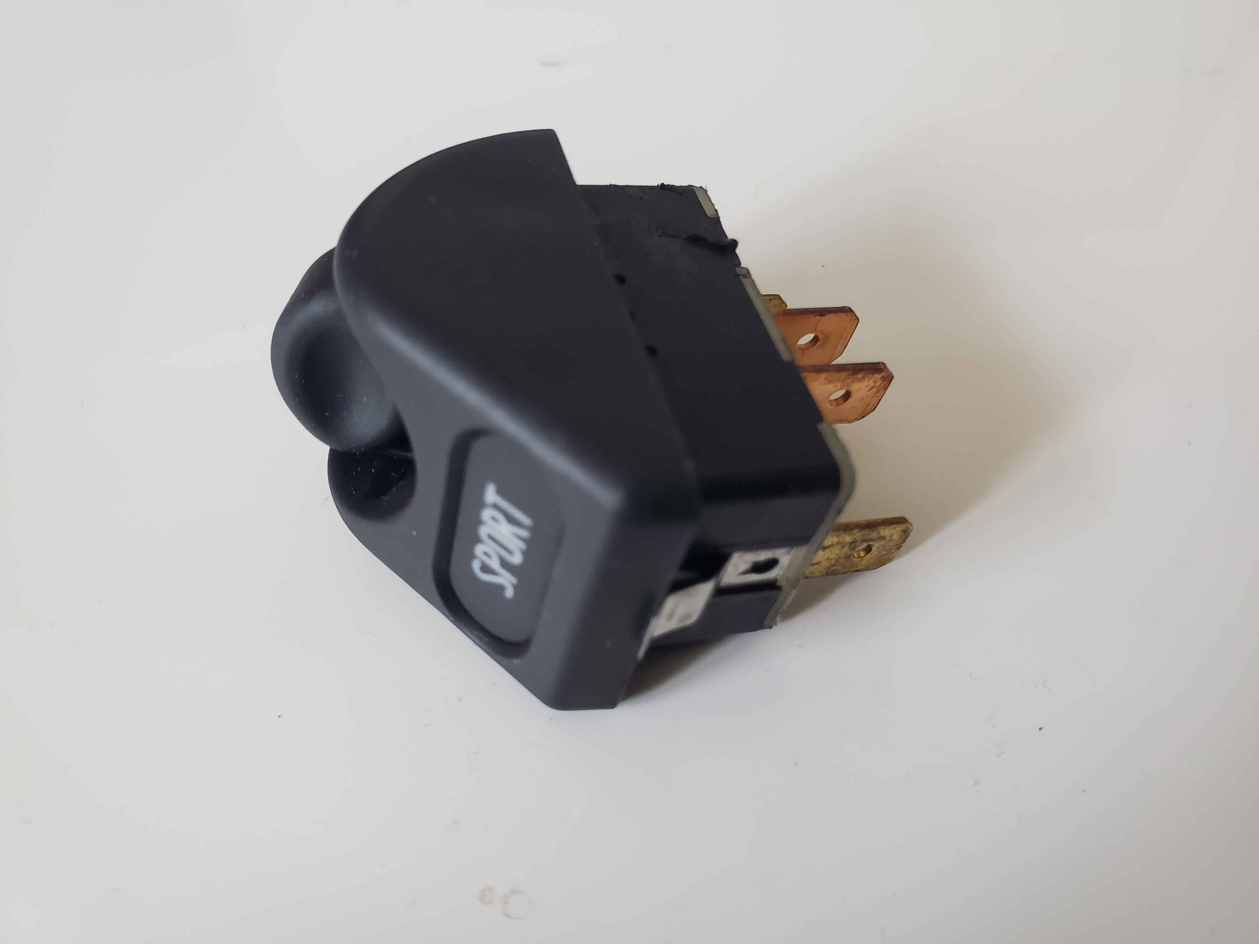

Bonjour à tous ,
Le bouton sport ne fonctionne plus , plus exactement le petit levier qui permet de l'actionner ou désactiver "flotte" il ne tient plus sa position .
Qqun aurait une info pour en commander un ?
A moins qu' on puisse le démonter mais j en doute il a l air serti.
ref Ferrari 180735
Merci
Arnaud

Il flotte mais lorsque tu appuies dessus est ce que tu as l'affichage sport sur le tableau de bord ?
Ça se démonte partiellement, je l'ai fait pour enlever le collant
J'ai remarqué qu'il y a un petit ressort sur une tige qui semble assurer le bon enclenchement et maintien de l'interrupteur . Peut être peux tu vérifier en enlevant simplement  la partie supérieure.

Oui il fonctionne quand j appuie je suis en mode sport en effet mais il ne tient pas la position.
je vais regarder de plus prêt .
Mais ce que tu décris pourrait être la cause du problème si le ressort a sauté.
merci pour l info 👍
Italian Design
Tiens nous au courant
Et si c'est ça intéressé par savoir comment mettre ce ressort en place je n'ai pas réussi

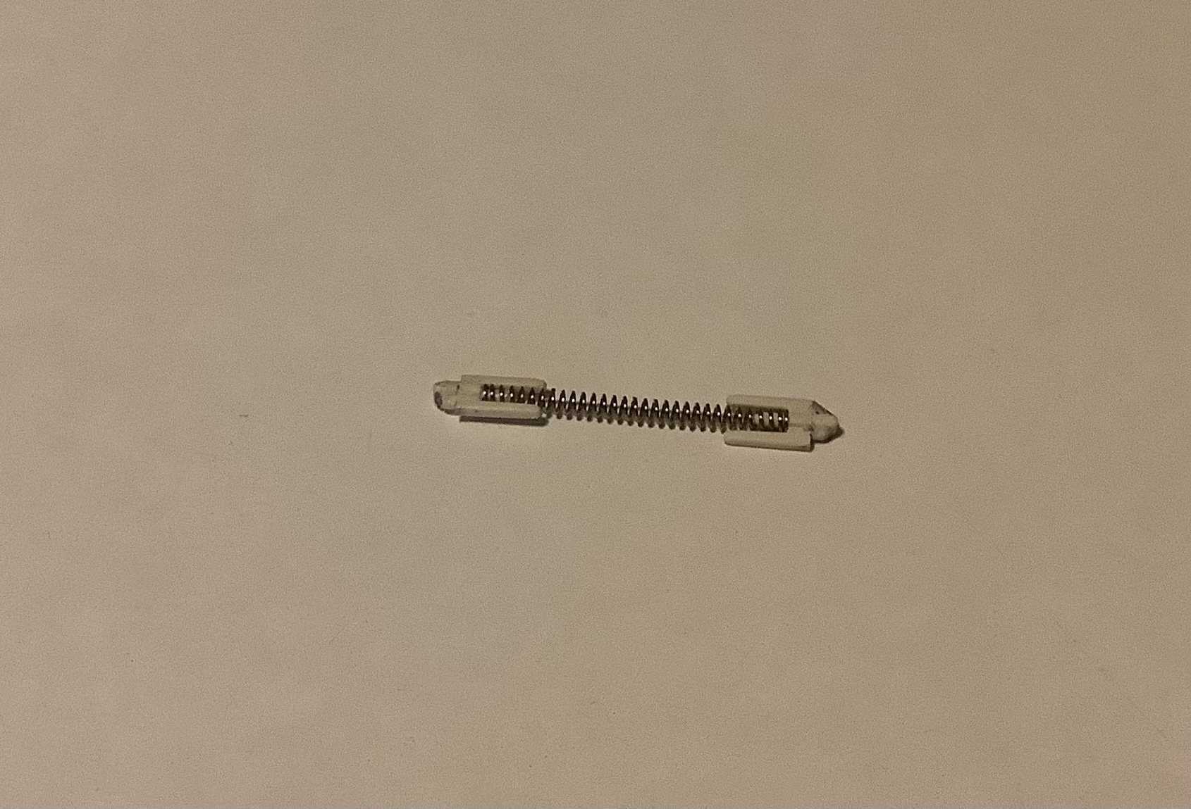

Giallo-54
voici une photo du ressort avec les deux pates…
Italian Design
Il y a 3 heures, Giallo-54 a dit :
Yes c'est ça et si tu remontes pas ce truc ça ne fonctionne plus.C'est minuscule je n'ai pas réussi à les remettre

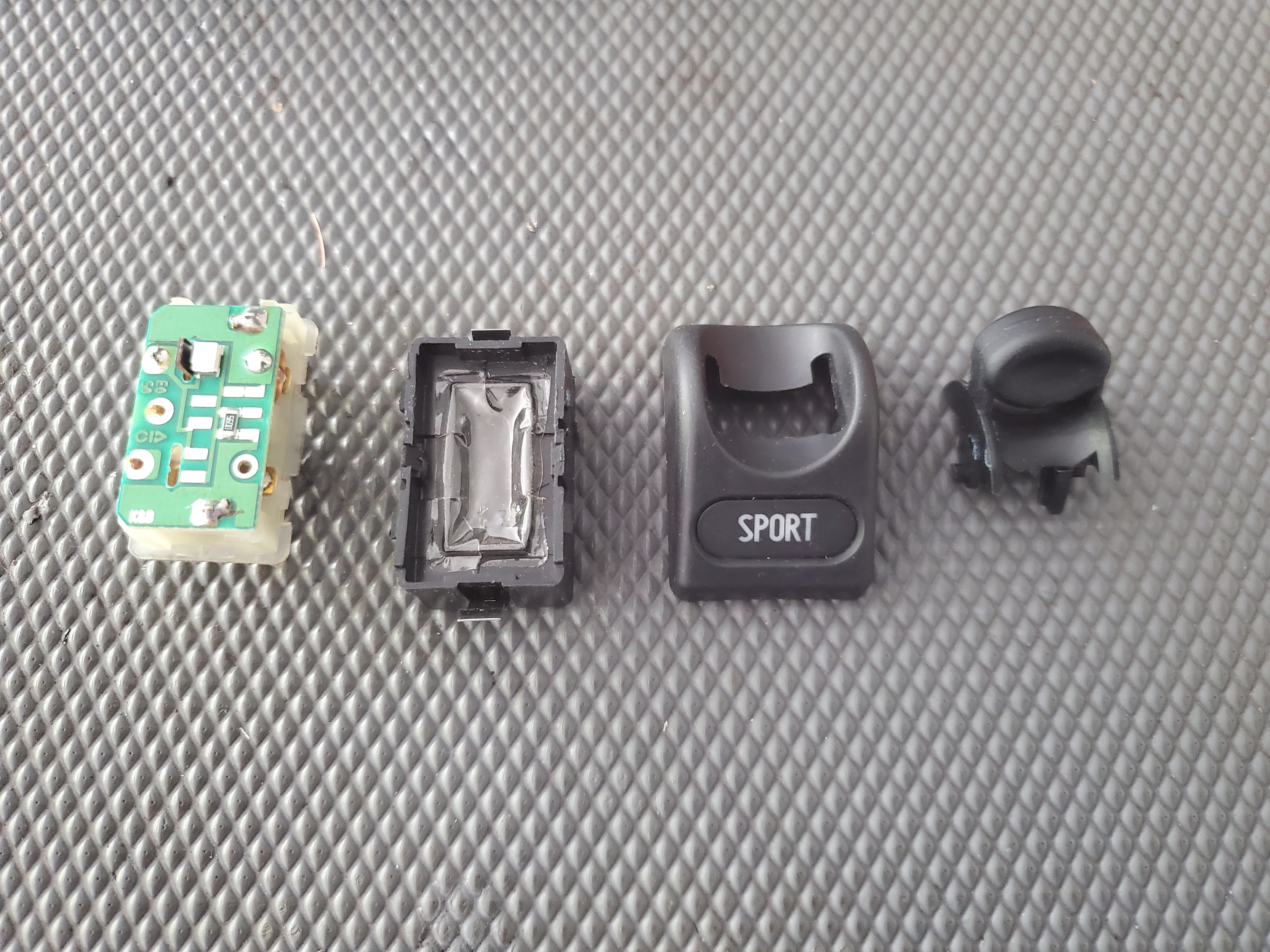

Boyezen
Apres démontage je ne vois aucun ressort .
J ai une piste elle revient d' un nettoyage des bouton chez un detailling .
Et c est depuis que le bouton ne marche pas je vais lui demander si il a démonté les boutons .
Maintenant que je l ai démonté je vais commande un bouton du même format et je changerai que le capot :d
Jobertone
Oui c'est bien le ressort et les 2 petites pièces qui sont en bout qui permettent le verrouillage du bouton.
pour le remontage, j'ai utilisé une petite pince multiprise pour faire rentrer les ressorts munis des 2 pièces dans le bouton, et ensuite, "glisser" le capot du bouton.

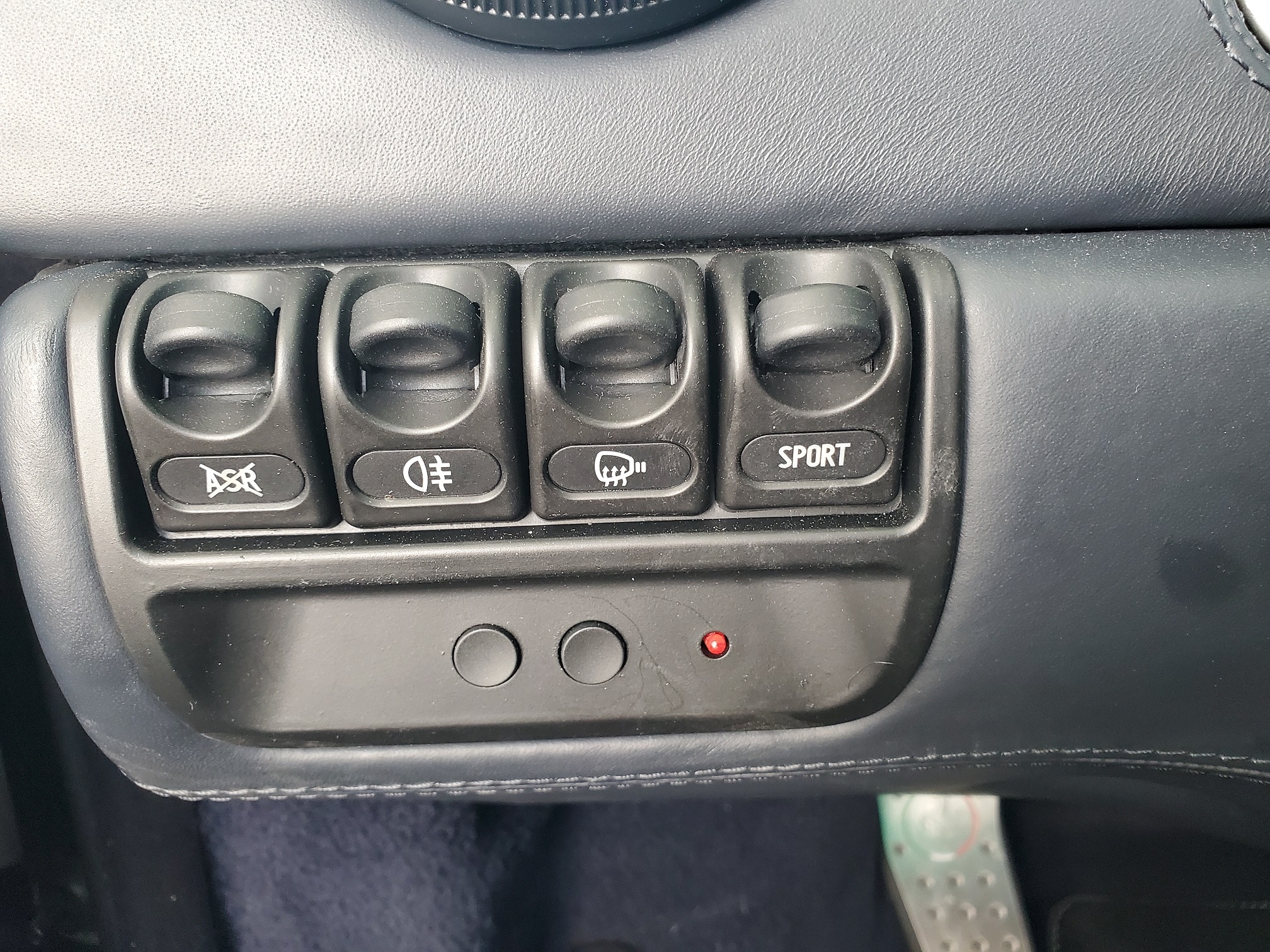

J ai besoin de votre aide il y a chose que je ne comprends pas .
Le bouton SPORT il est diffèrent des  3 autres ?
Car j ai l'impression que le bouton SPORT il fonctionne en mode ON / OFF  : il a une positon On et une position OFF ?
Alors que les 3 autres se sont des boutons poussoir : on pousse pour activer ou désactiver et il reprend sa position .
Car si je mets le Dégivrage Retro  à la place du sport quand j appuie le voyant Sport s allume mais il s éteint dès que je relâche le bouton

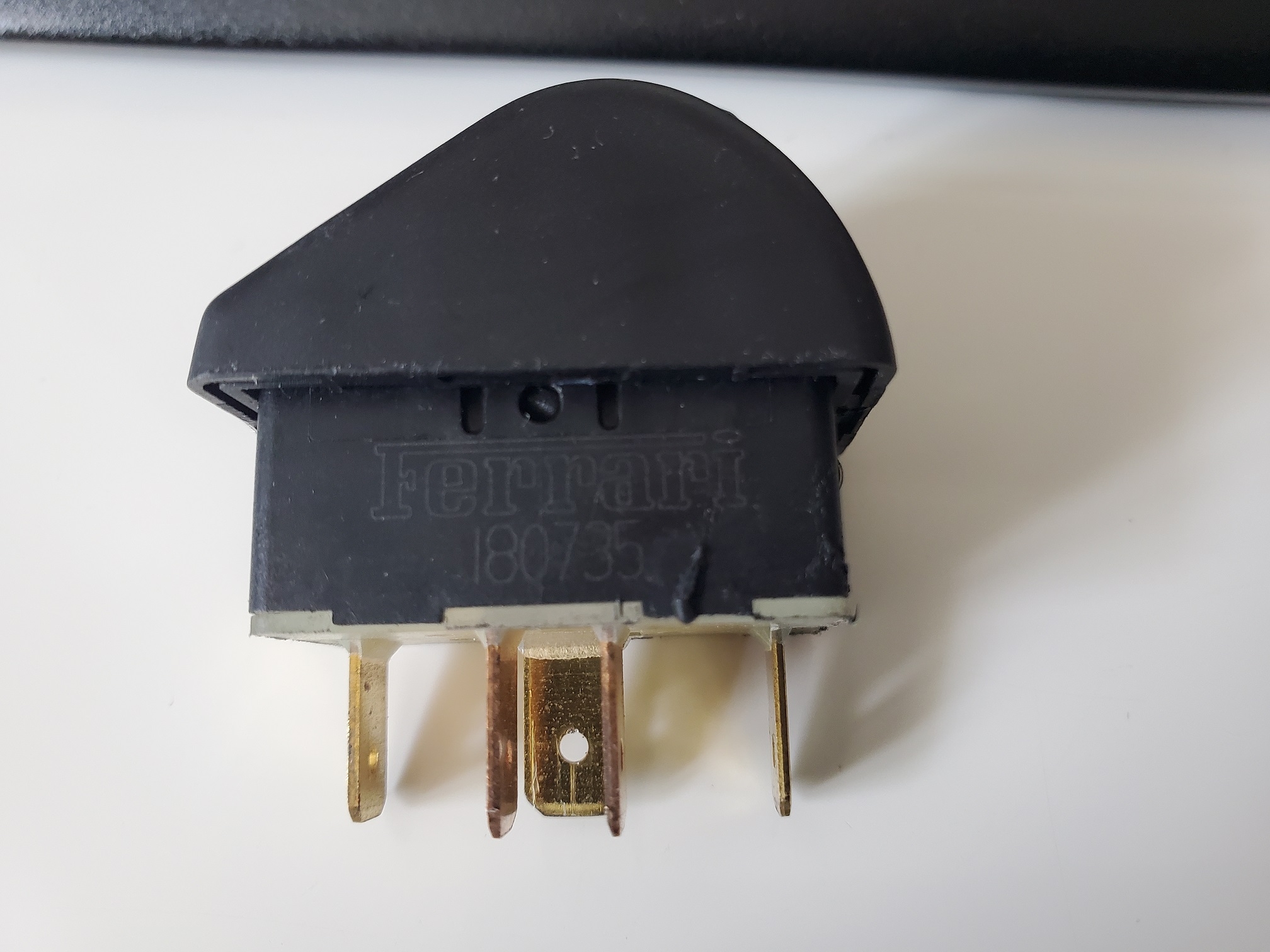

Comme je vois qu'il n'y a personne qui cherche la référence  😉
n°10 sur le plan 131 - Dashboard Instruments
et suivant le n° d'assemblage 180713 ou 180735 😉
Vincent993
J’étais justement dessus également
Il s’agit de cette pièce là qui semble disponible chez eux, entre autres.
https://www.eurospares.co.uk/Parts/180735/Ferrari/New
Cela dit, si c’est le detailer qui a fait une boulette, il pourrait peut-être assumer.
Modifié par Vincent993
Seba
il y a 31 minutes, Boyezen a dit :
Salut, en effet, le bouton sport fonctionne en "ON-OFF ", et non en bouton poussoir 🙂
Boyezen
il y a 7 minutes, Vincent993 a dit :
Merci 😍@Vincent993, tu m as sauvé ma journée
C est commande
UN TRES GRAND MERCI
et merci @Seba pour ta validation , je comprends mieux 🙂

Effectivement, le bouton « sport » est à deux positions type « va et vient ».
Ceux de la console centrale, sont de type « poussoir ».
Du coup ce ressort est il vraiment nécessaire ?
Je vais démonter un des boutons pour voir s’il y a une différence et voir si cela change vraiment quelque chose, car la semaine dernière, un des ressorts s’est fait la malle… 😬

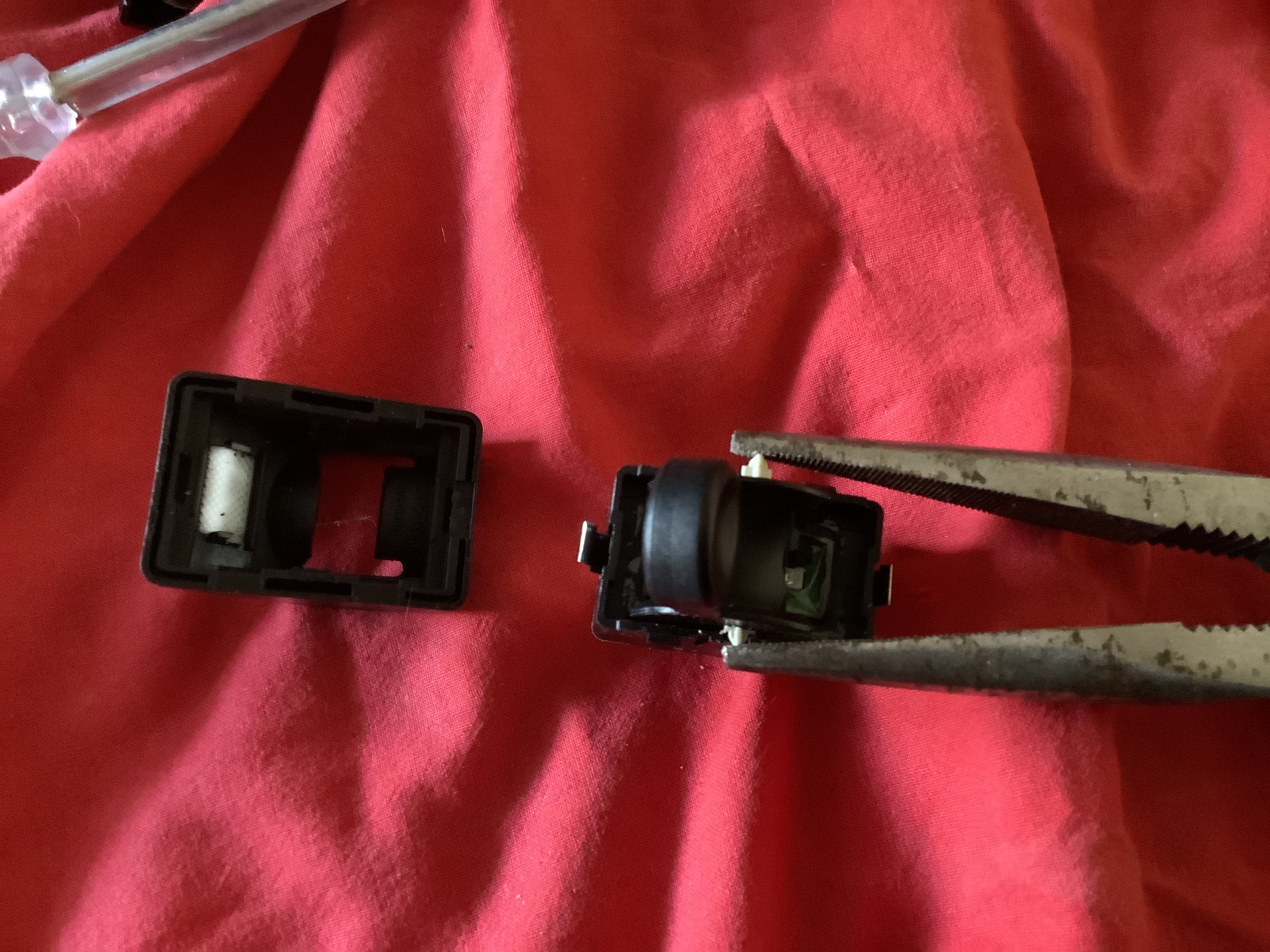

Giallo-54
Ça y est, technique trouvée pour remettre le ressort en place 🏅
Mais pour moi, cela ne change rien du tout sur ce type de poussoir.
Je viens de le mettre sur la trappe à essence, et je vais faire pareil sur le système d’ouverture de la capote…
Pour les deux poussoirs restants (capot avant et vidé poche intérieur) je les laisse sans ressort… on verra bien si ça fonctionne, au pire ce n’est pas préjudiciable, le capot avant pouvant s’ouvrir avec la tirette mécanique.
Giallo-54
Pour le remontage du bouton avec le ressort et le capot, il suffit d’introduire le ressort avec ces deux pattes dans le logement, le serrer avec une pince pour que tout soit comprimer à ras du bouton, et glisser le capot dessus…
Un peu comme la mise en place des ressorts de bracelet de montre.
La photo illustre l’esprit du remontage avant de comprimer le ressort.
Car une fois comprimer, il ne dépasse plus et on ne le voit plus…

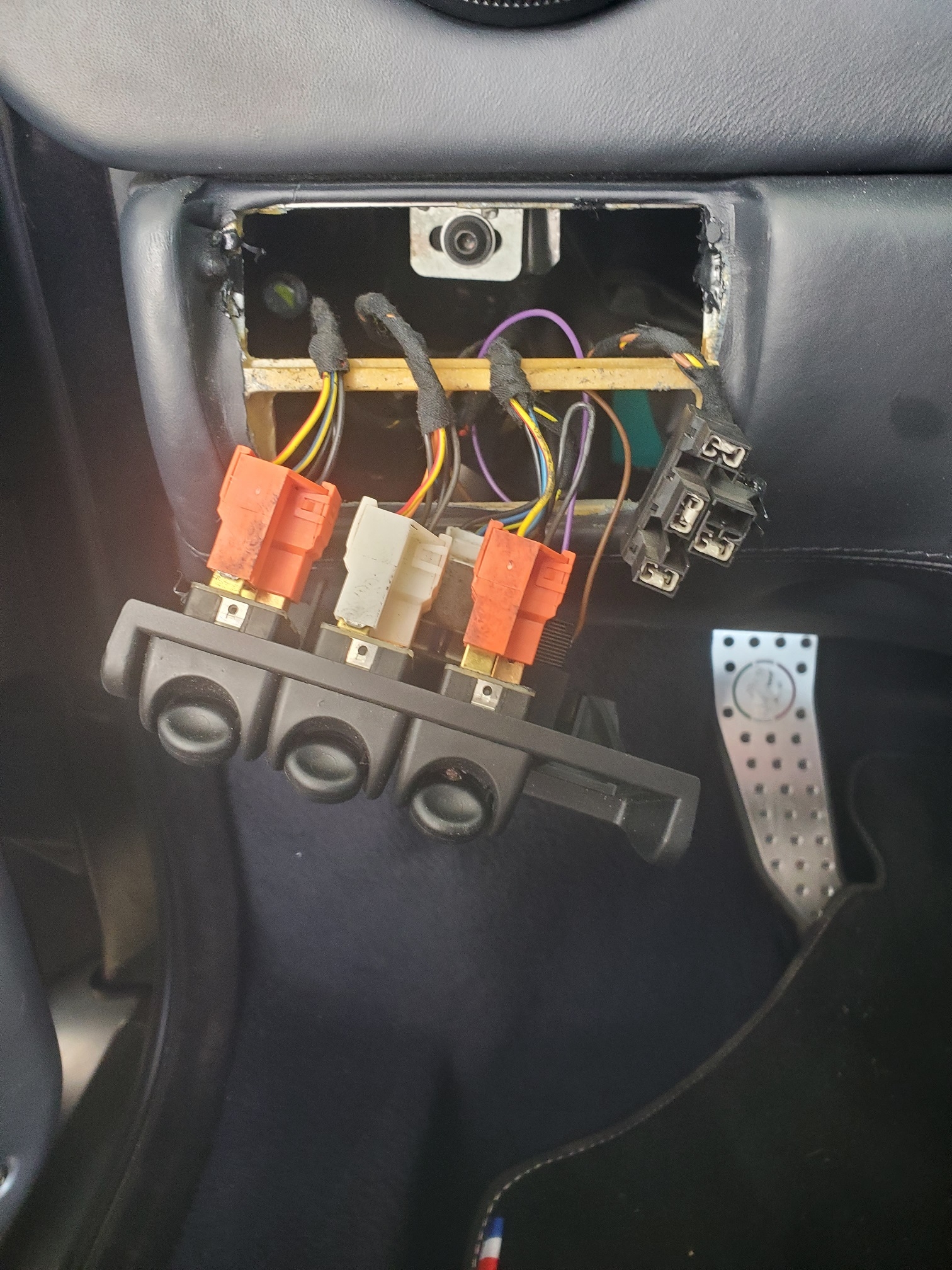

@Boyezen
Peux tu me dire comment se démonte cette platine avec les 4 boutons du tableau de bord ?
Est ce qu’il y a des fixations à l’arrière et si ce n’est pas le cas, de quel côté as tu fait levier pour extraire l’ensemble ?
Merci…
