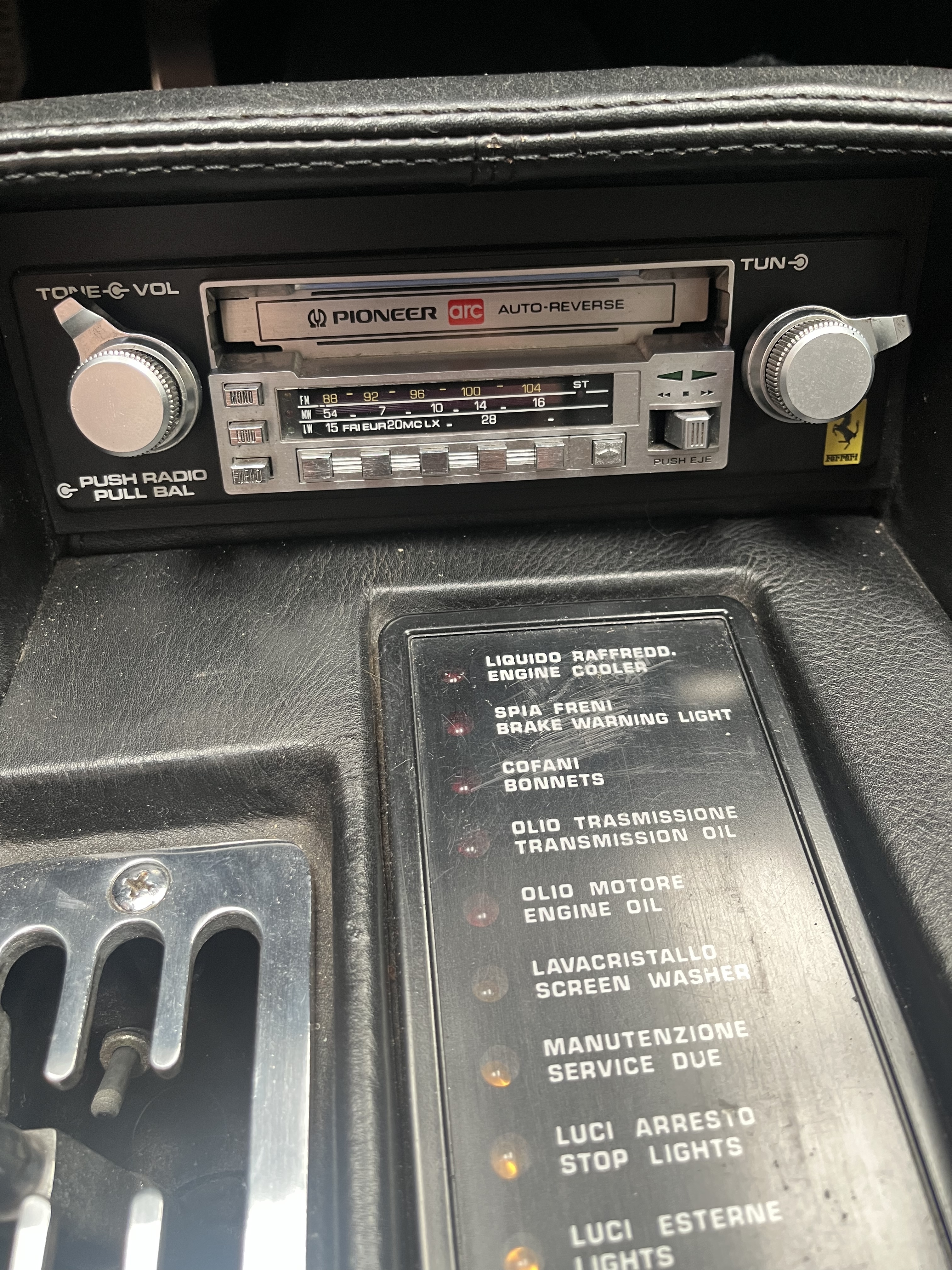

Bonsoir à tous j’ai un petit problème avec mon autoradio sur ma mondial Qv il ne s’allume pas j’ai tester le fusible correspondant il est ok avez vous une idée sur une éventuel panne connu ailleurs sur le faisceau ou sinon  je vais devoir le démonter et je me demande si il faut sortir la console qui ce trouve à l’arrière de l’autoradio?
merci pour votre attention !!

le mieux c'est de le sortir pour voir si le courant arrive bien derrière ,tu a peut etre un fusible sur l'autoradio aussi

Tu peux sortir l’autoradio par l’avant il faut liberer les deux lames laterales qui le maintiennent dans l’emplacement ,rien de bien difficile. Apres le branchement est tout simple , il y a effectivement un fusible. En tout cas , garde le bien , c’est celui d’origine
