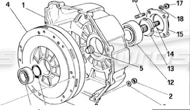

Vince01 157 Signaler ce message Posté(e) le 7 juillet 2022 Bonjour à tous, J'ai remarqué un claquement lorsque j'accelere mon moteur manuellement, Quand je l’accélère un claquement continu se fait entendre comme un claquement de bielles, mais au niveau de la boite. Pédale embrayage enfoncée plus de bruit. Toutes mes vitesses passent parfaitement pas de patinage de l 'embrayage. Une idée ?? Merci Citer Partager ce message Lien à poster Partager sur d’autres sites

Vince01 157 Signaler ce message Posté(e) le 8 juillet 2022 Il y a 12 heures, nounou a dit : et a mi pédale enforcée au point mort ça donne quoi ? Du moment que je mets en contact la butée avec le mécanisme plus de bruit. Pour le point mort claquement aussi en faite du moment que je l’accélère sans embrayer claquement. Mème à la coupure moteur le claquement se fait entendre un petit clac. Comme si un balancement se faisait à l’arrêt comme un jeu sur le bimasse d'un véhicule d'aujourd'hui, sauf que pas de bimasse la dessus ? Citer Partager ce message Lien à poster Partager sur d’autres sites
nounou 484 Signaler ce message Posté(e) le 8 juillet 2022 il y a 25 minutes, Vince01 a dit : Du moment que je mets en contact la butée avec le mécanisme plus de bruit. Pour le point mort claquement aussi en faite du moment que je l’accélère sans embrayer claquement. Mème à la coupure moteur le claquement se fait entendre un petit clac. Comme si un balancement se faisait à l’arrêt comme un jeu sur le bimasse d'un véhicule d'aujourd'hui, sauf que pas de bimasse la dessus ? ben si sauf erreur sur 348 il y a un volant moteur amorti . Citer Partager ce message Lien à poster Partager sur d’autres sites
Ruvo 1 269 Signaler ce message Posté(e) le 8 juillet 2022 il y a 18 minutes, Vince01 a dit : Du moment que je mets en contact la butée avec le mécanisme plus de bruit. Pour le point mort claquement aussi en faite du moment que je l’accélère sans embrayer claquement. Mème à la coupure moteur le claquement se fait entendre un petit clac. Comme si un balancement se faisait à l’arrêt comme un jeu sur le bimasse d'un véhicule d'aujourd'hui, sauf que pas de bimasse la dessus ? Dommage que tu n'as pas encore déterminé précisément l'endroit d'émission de ce claquement. Néanmoins il est arrivé à une connaissance ce genre de problème, c'était au niveau du roulement n°12 qui avait pris un jeu très important. De ce fait le volant (très lourd) battait et provoquait cela. En débrayant la butée venait coincé le volant moteur en supprimant le jeu et le bruit. Citer Partager ce message Lien à poster Partager sur d’autres sites
Vince01 157 Signaler ce message Posté(e) le 8 juillet 2022 Il y a 3 heures, Ruvo a dit : Dommage que tu n'as pas encore déterminé précisément l'endroit d'émission de ce claquement. Néanmoins il est arrivé à une connaissance ce genre de problème, c'était au niveau du roulement n°12 qui avait pris un jeu très important. De ce fait le volant (très lourd) battait et provoquait cela. En débrayant la butée venait coincé le volant moteur en supprimant le jeu et le bruit. Pour Moi le bruit vient du cul de BV. Après vérification hier soir, lorsque je met la main sur la cloche arrière le claquement se ressent plus que sur la BV, après peut êtres une répartition du bruit. J'ai fouiné dans mes factures et l’embrayage date de 1998 et il a 20000 kms, Je vais essayer ce week-end de tomber cette cloche. Citer Partager ce message Lien à poster Partager sur d’autres sites
Ruvo 1 269 Signaler ce message Posté(e) le 8 juillet 2022 il y a 28 minutes, Vince01 a dit : Pour Moi le bruit vient du cul de BV. Après vérification hier soir, lorsque je met la main sur la cloche arrière le claquement se ressent plus que sur la BV, après peut êtres une répartition du bruit. J'ai fouiné dans mes factures et l’embrayage date de 1998 et il a 20000 kms, Je vais essayer ce week-end de tomber cette cloche. Il se pourrait alors que ça soit bien au niveau du roulement, ce dernier n'est pas forcément remplacé en même temps que l’embrayage. J'ai aussi entendu parlé d'un souci au niveau du logement du roulement qui s'était fendu et donnait le même résultat de claquement. Citer Partager ce message Lien à poster Partager sur d’autres sites

ahvlanico 234 Signaler ce message Posté(e) le 9 juillet 2022 (modifié) Peut-être les masses d équilibrage du volant moteur. La graisse ( kluber glk1) qui a séchée.. Modifié le 9 juillet 2022 par ahvlanico Citer Partager ce message Lien à poster Partager sur d’autres sites
