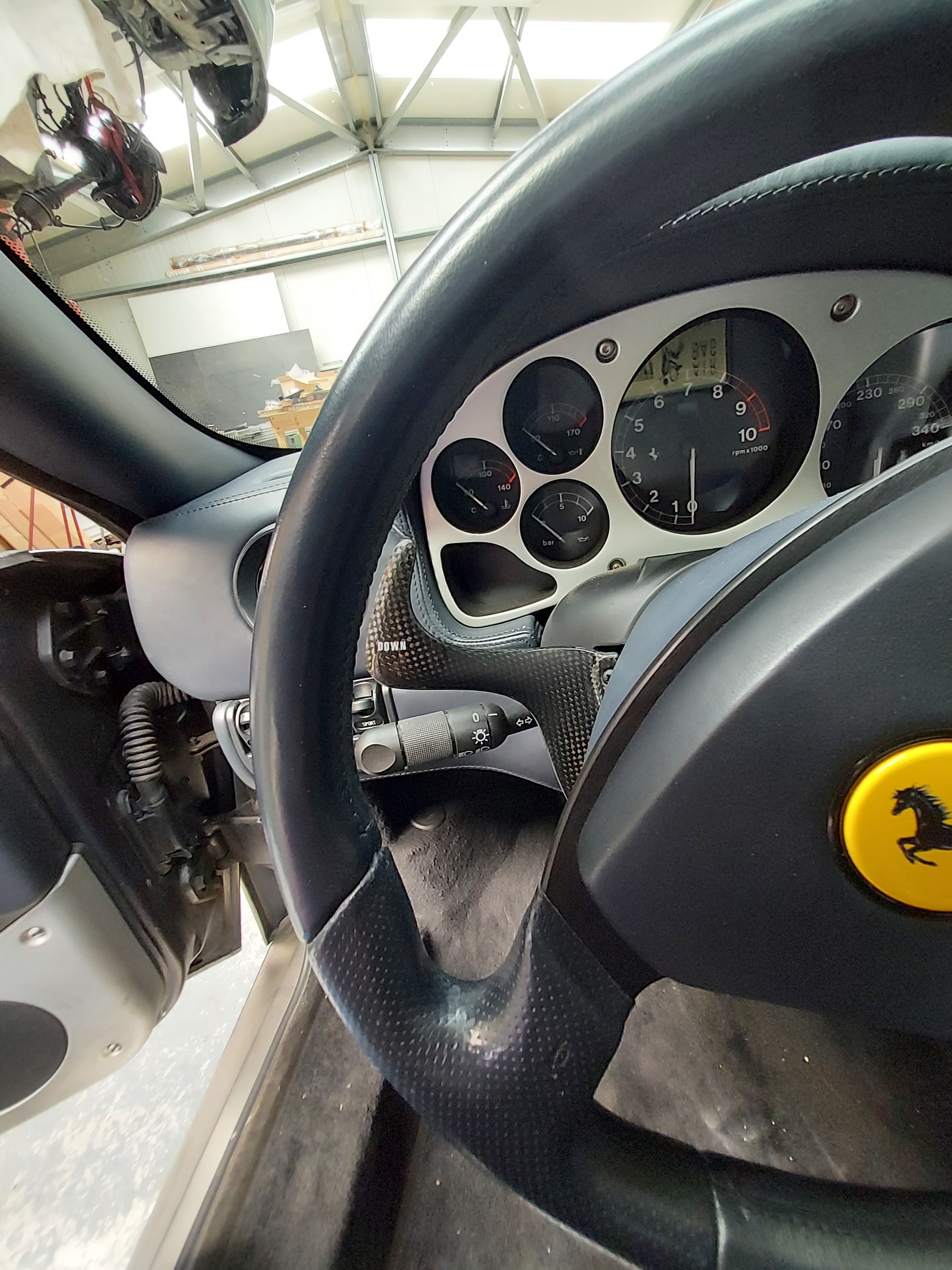

Comme la plupart je pense, j’ai la peinture noire des palettes qui commence à se barrer, ça donne donc des palettes pas très belles avec un mélange de noir et d’alu.
je pensais enlever tout le noir et les laisser en  couleur alu.
Qu’avez donc vous fait ?
Vos avis ?
et question subsidiaire, il faut enlever le volant pour pouvoir dévisser les palettes ?

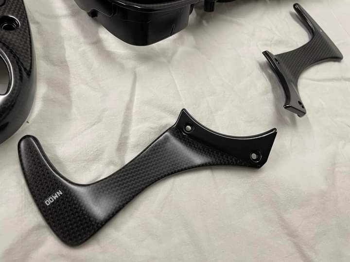

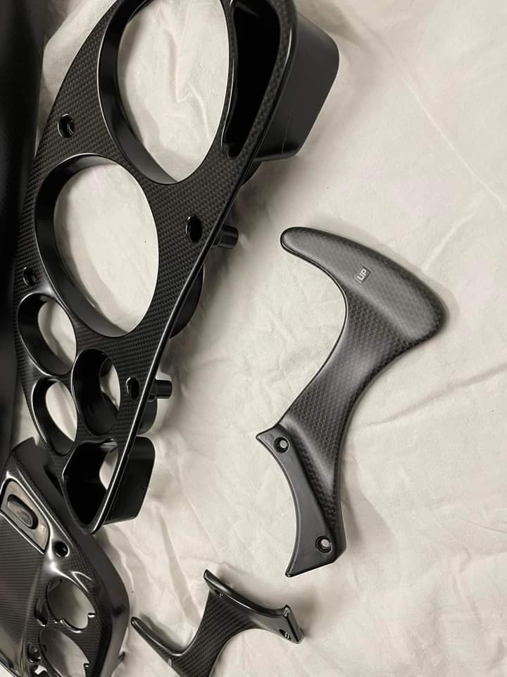

Lorsqu'en hiver ton auto sera au repos, tu peux envoyer tes palettes à un gentil membre qui réalisera sur ces dernières, un revêtement carbone du plus bel effet.
Grenadine
les miennes sont couleur Alu mais je vais les faire recouvrir de carbone.

Et juste pour mon info, quel est le prix pour le passage en carbone ?
May the force be with… us.
Seba
Salut, pour ma part, je les avais refaites en " style origine", n'ayant rien comme pièces en carbone dans ma voiture ... 🙂
Lg-360
C’est effectivement ce qui me bloque un peu pour le passage en Carbone… Rien n’est en carbone sur ma voiture. Donc avoir les palettes Carbone, ça risque de faire une peu contre nature…
