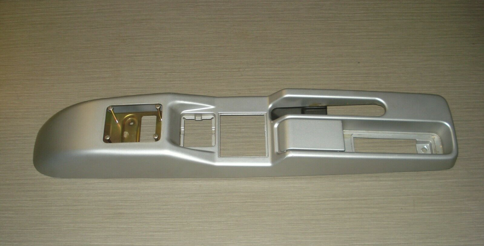

Dans l’océan de plaisir que m’apporte la modena , il y a parfois (souvent?) des micro-désagréments…
Quand j’accélère, il y a une petite vibration qui se traduit par un bruit parasite (tzziiing) dans le levier de frein à main.
Voici 3 ans que je roule avec ça, ça ne m’empêche pas de vivre.
mais sait-on jamais, si quelqu’un a déjà rencontré le problème et la l’a résolu, je suis preneur de conseils.
Seba

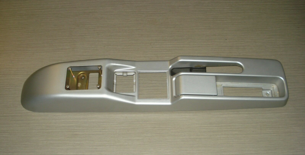

Salut, j'ai déjà eu un soucis similaire  après la dépose de ma console centrale. Finalement, cela venait de la plaque sur charnière  a ressort située en dessous du frein a main . J'y ai collé une petite bande de feutre afin d'absorber les vibrations parasites
Sur la photo, il s'agit de la tôle noire 🙂 . Ps , peut être aussi regarder au couvercle qui cache les boutons , juste a coté de l'emplacement de frein à main
Debroot
Apparemment c’est cela, car en ayant touché ce clapet noir lors de ma dernière ballade, le bruit parasite a disparu. On verra à la prochaine sortie. Je retiens d’idée d’ajouter un petit feutre pour amortir les vibrations!
