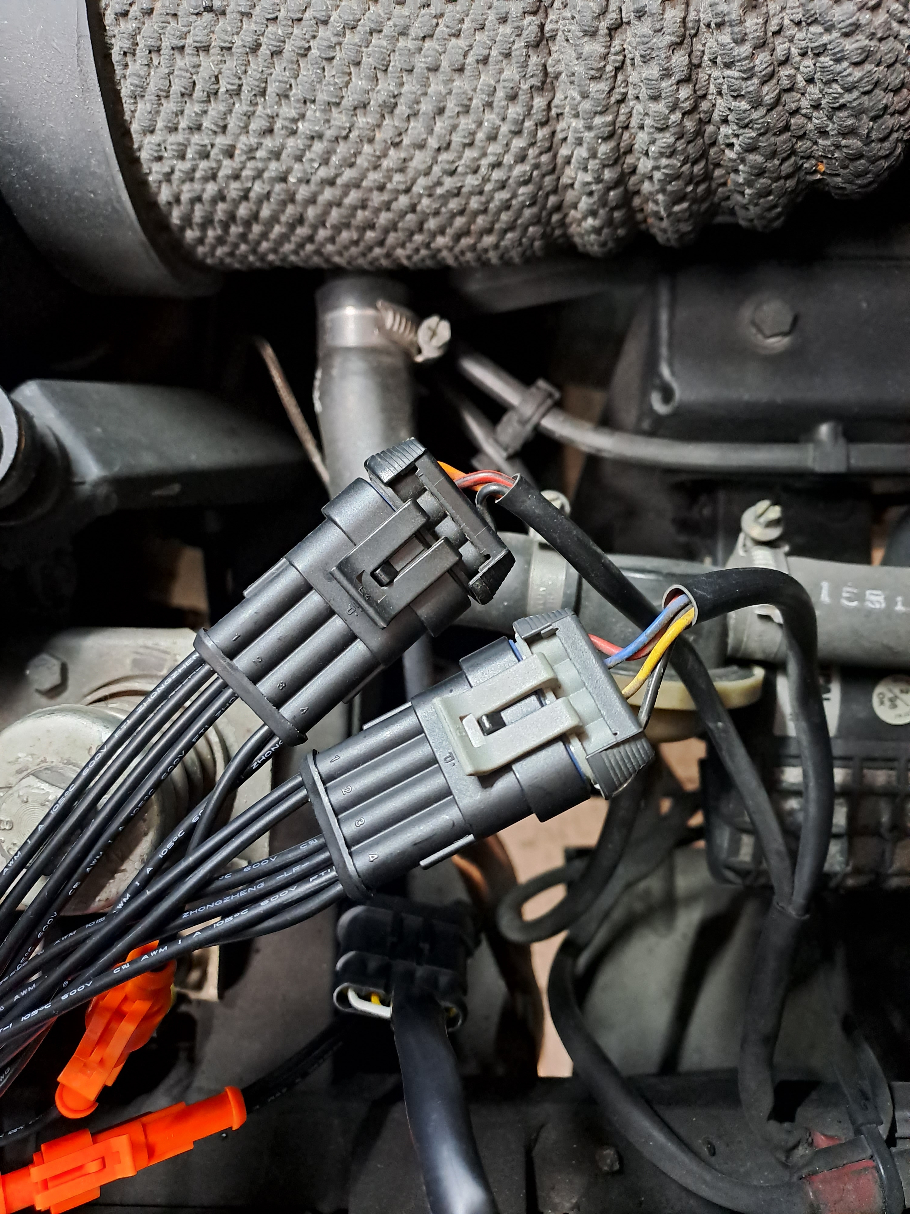

Le 01/08/2022 à 21:39, Antocalm a dit :
Les prises sont plug and play mais tu as juste quelques pin sur la prise morimoto à changer d’emplacement ! Si tu fais affaire je te ferais une photo des miennes ça sera beaucoup plus simple pour toi ! Directement t sur le site de morimoto livraison à peine 48h

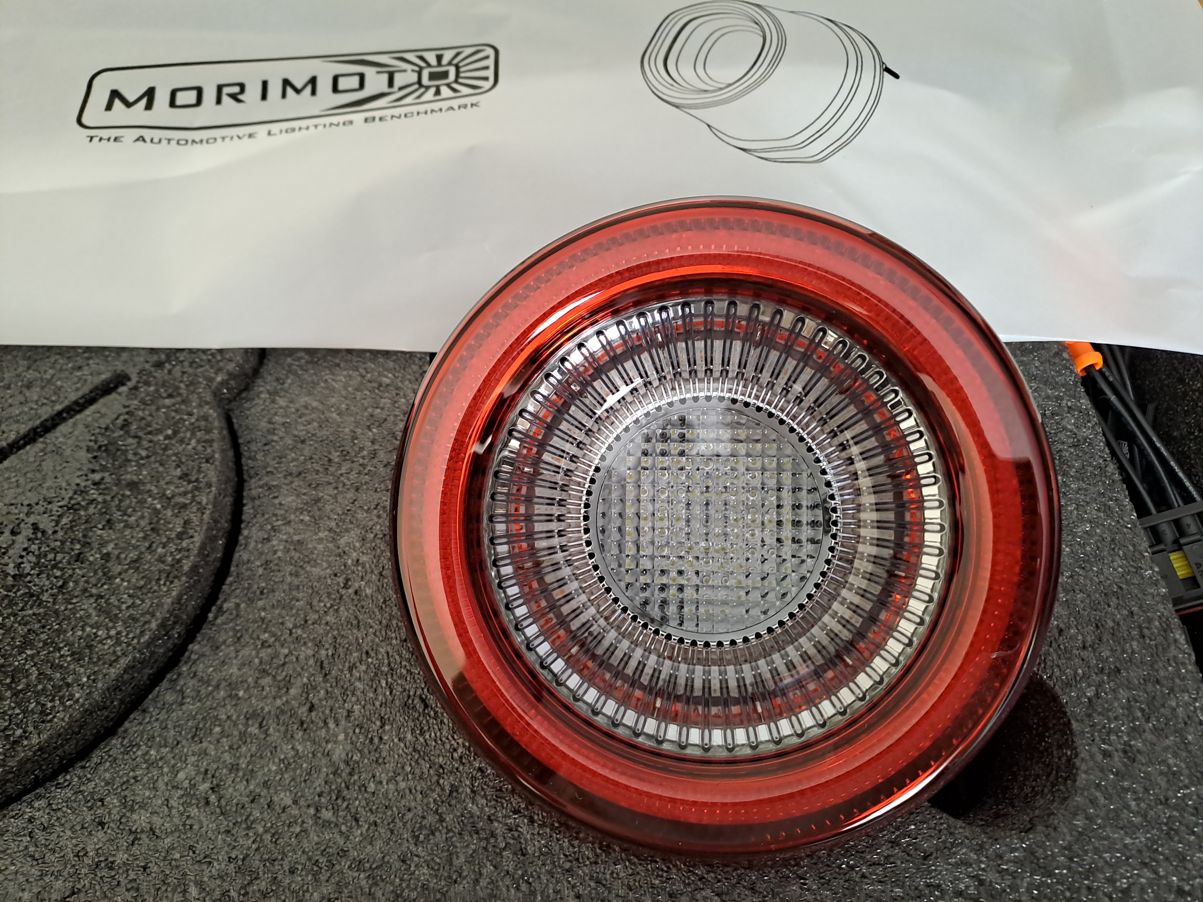

J'ai craqué ce week-end et ai reçu le colis ce jour.
Si tu peux m'envoyer tes photos SVP ? Merci d'avance
bertrand59

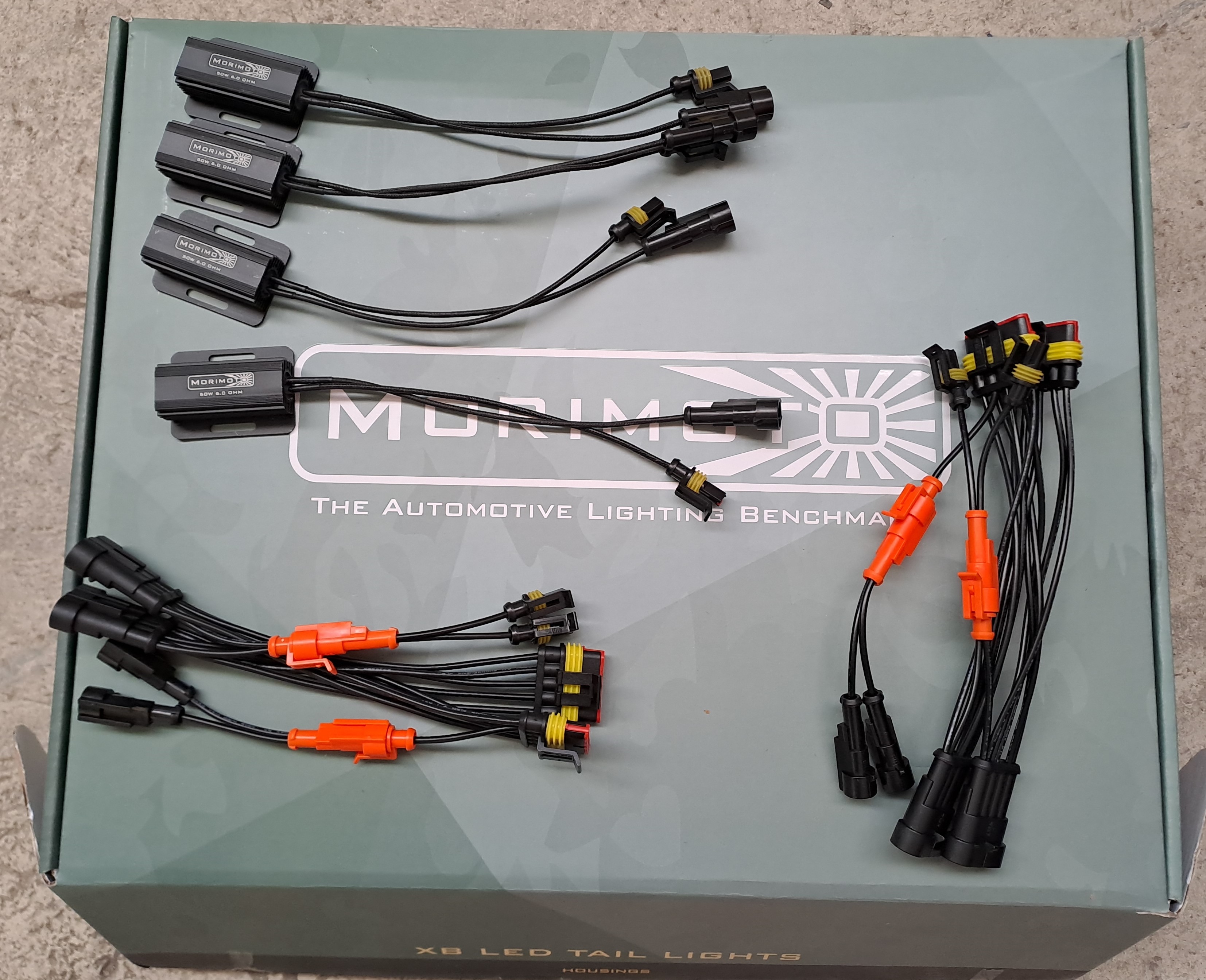

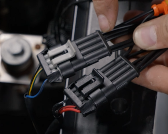

Je me lance dans le montage de ces feux mais j'ai des doutes quant au branchement. J'avais cru comprendre que c'était un montage "plug and play"  mais dans le kit fourni ( sans aucune notice ! ) il y a des faisceaux  et des    condensateurs ? don je ne sais trop quoi faire.
Je ne suis pas très a l'aise avec les montages électriques et n'ai pas envie de mettre le feu a mon auto. Une bonne âme peut me guider ?

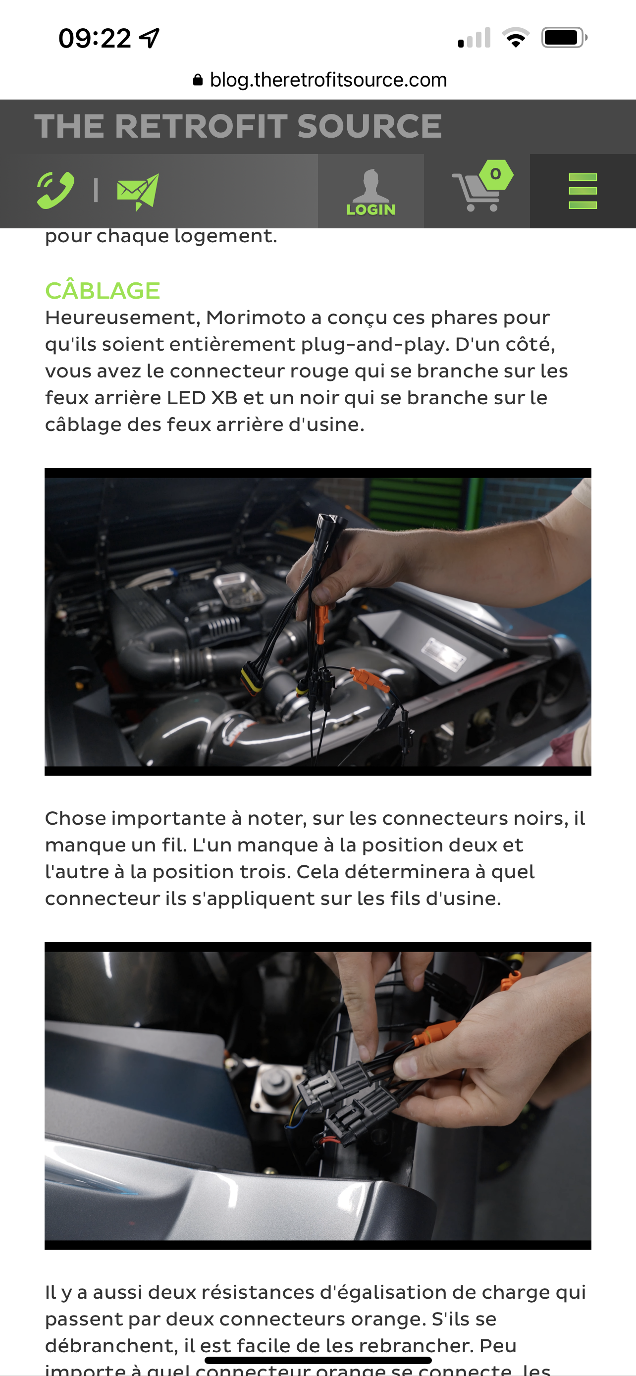

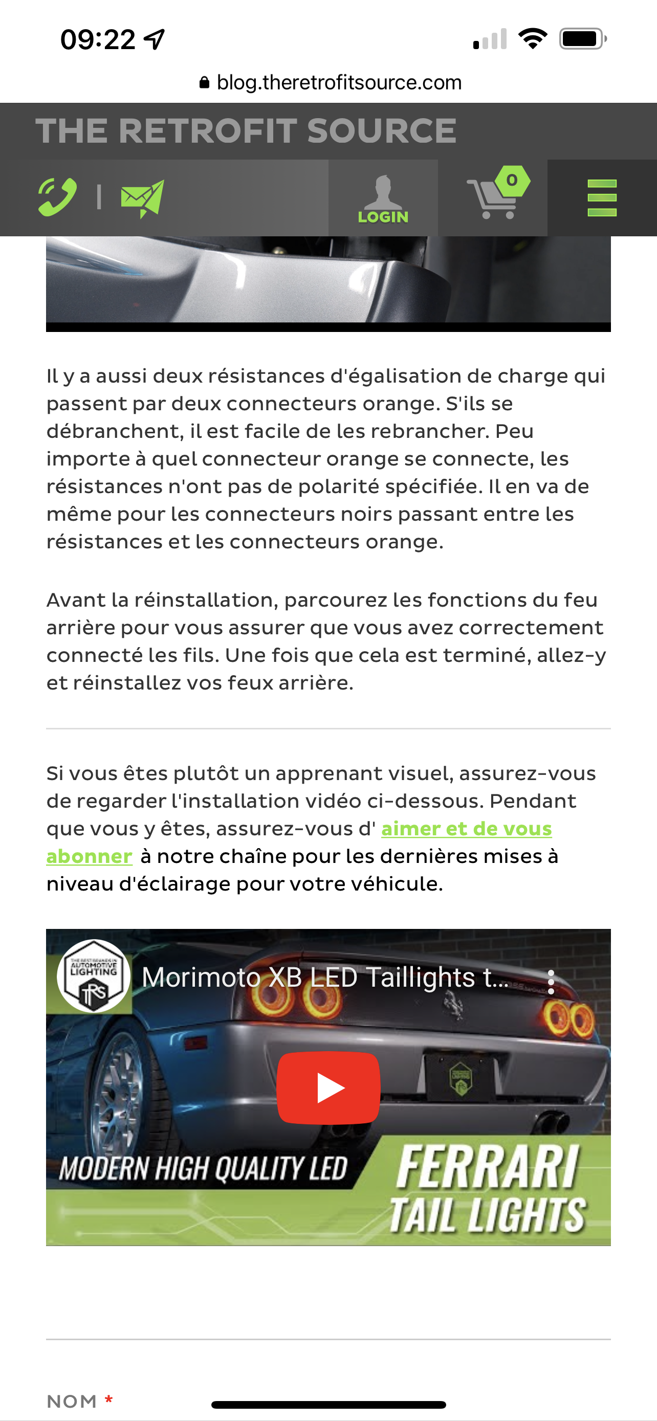

il y a 4 minutes, ferdi_ a dit :
Merci Cédric, mais autant il montre comment dévisser    des vis mais j'ai rien trouvé de concret sur le montage électrique. Les commentaires en amerloc ne m'aide malheureusement pas beaucoup
ferdi_
Il semblerait que les connexions soient différentes d'un modèle US à celui Européen, mais j'imagine que sur le principe, il ne doit pas y avoir de grandes différences, un positif reste un positif

J'imaginais aussi qu'il suffisait de brancher le bon connecteur au bon endroit mais : chacun des quatre feux d'origine a un connecteur bien distinct et ceux de Morimoto sont deux par deux reliés entre eux ...
Les câbles d'origine sont évidemment de différentes couleurs mais ceux de Morimoto sont tous noirs !

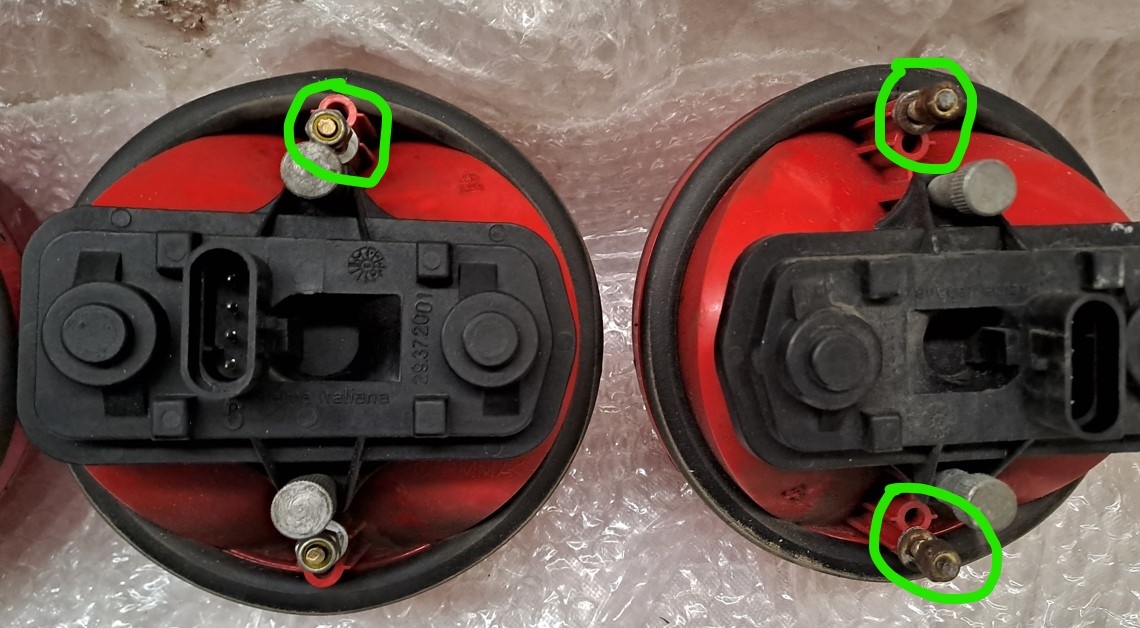

J'ai procédé un a montage a blanc pour vérifier que outre les branchements, le reste est OK. Et surprise les feux ne se montent pas !
Un petit soucis pas méchant mais qui j'ajoute au reste. Il y a quatre orifices ou viennent se loger les vis de fixation. Cependant il n'y a que deux vis qui fixent le feux et elles ne sont pas positionnées au même endroit pour chaque. Un détail pour les repérer mais sur ceux qui m'ont été livrés les vis sont au même endroit sur chaque.
Il suffit de repositionner les vis dans les bons orifices mais avec précaution car ils ne sont pas tous taraudés !
Décidément pas Plug and Play !

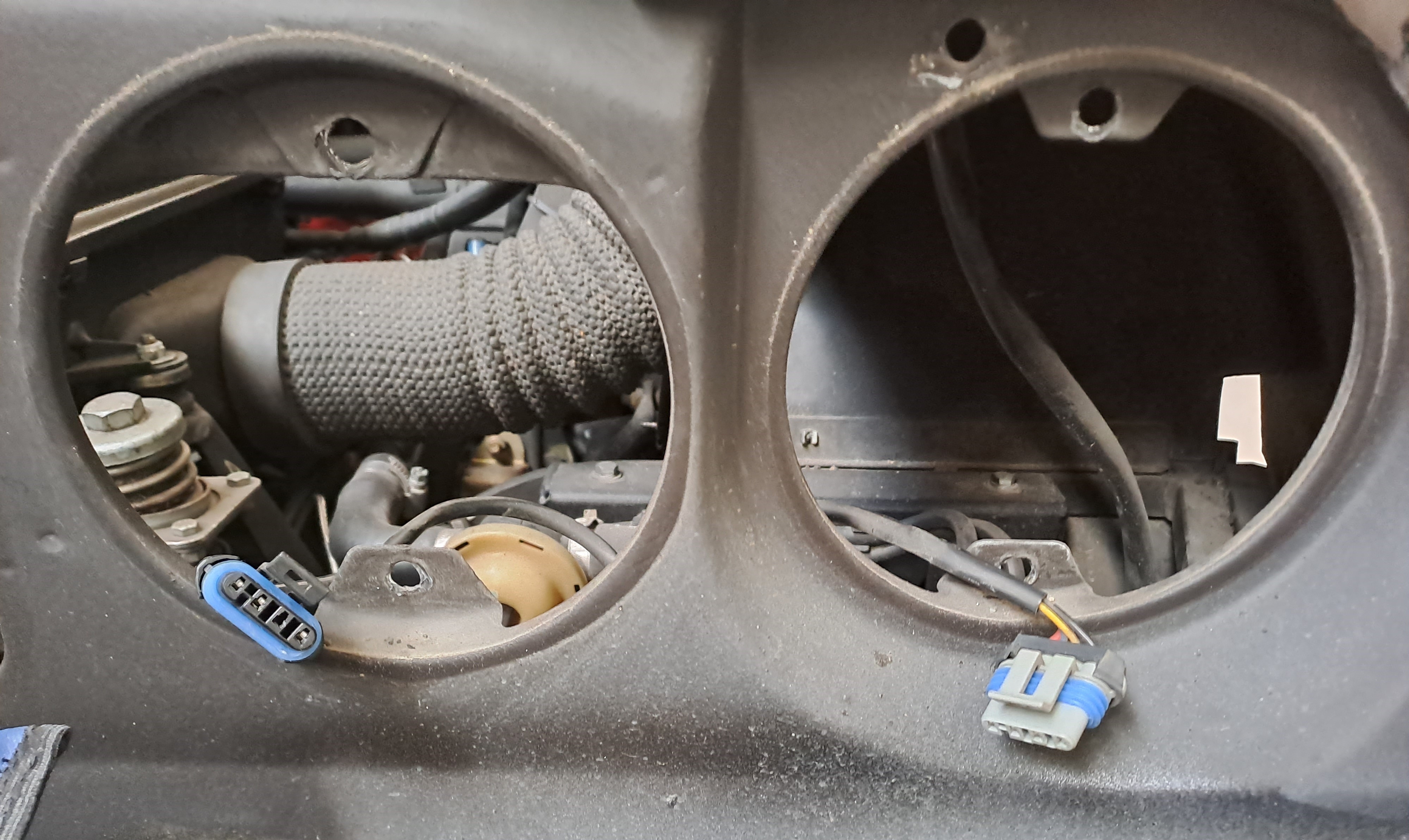

Et je n'ai pas encore réussi a comprendre ce qu'il faut faire avec ces connexions.
La réponse ( après relance ) du fournisseur ne réponds pas a ma question et je crois qu'il n'ont pas compris mon soucis. Sur la 1ere photo qui vient de chez eux il y a bien sur chaque connecteur 3 entrés ( fils de couleurs différentes venant du circuit de l'auto )  et "en face" 3 sorties sur les connecteurs Morimoto.
Sur chaque une des quatre est non utilisée
Le soucis est que sur mon auto ( F355 Euro ) un des connecteur est identique a leur exemple mais le second comporte bien 4 arrivées ( Rouge, Bleu, Jaune et Noire ) et se connecte au faisceau Morimoto avec seulement 3 sorties ( le fil Bleu serait donc relié a rien ! )
Je ne sais pas a quoi correspond ce fil Bleu et si il faut ajouter un câble en face, a quoi le relié ? Car a l'autre bout du faisceau Morimoto il n'y a pas d'emplacement libre.
Merci de vos lumières
Il y a 3 heures, bertrand59 a dit :
