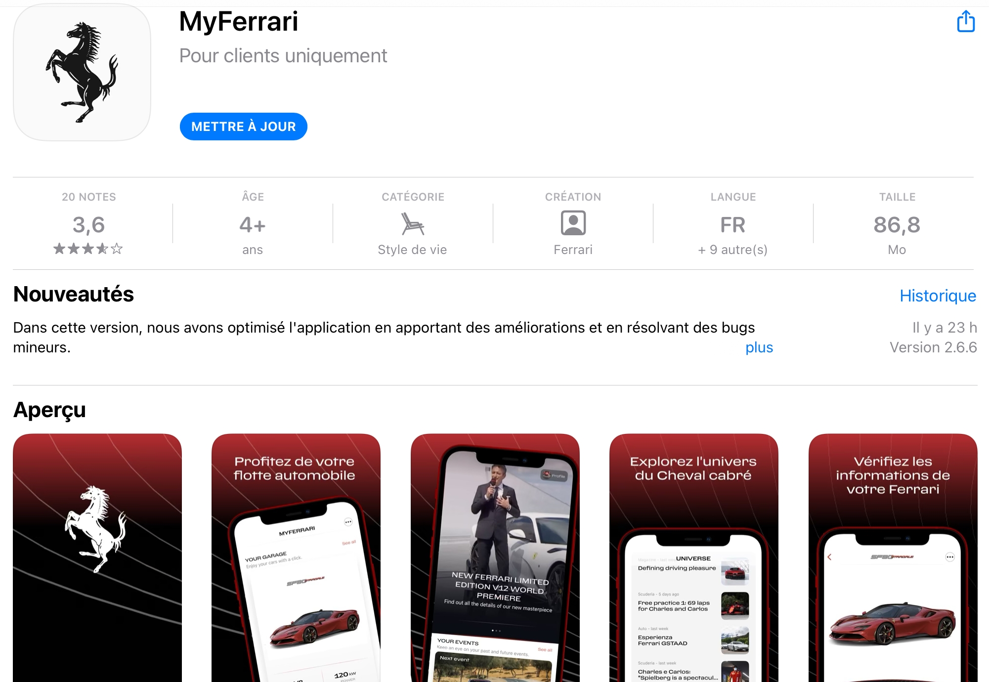

Le rappel est déjà visible, en France en tout cas, via l’App depuis début août !
Par contre il n’y a pas d’alerte dans l’App’, il faut aller vérifier…

Question certainement bête mais quelle App ? et comment y accéder ? je ne suis pas qql d'hyper "connecté" 🙂
Il y a 7 heures, Laurent F a dit :
Giallo-54
Il me semble que ton auto doit être enregistrée par un concessionnaire pour apparaître dans l’application et avoir toutes les informations (entretiens, options,etc)
Laurent F
@Giallo-54, je pense qu'il faut nécessairement d'abord créer un compte en donnant toute une série d'informations... 🤔
Twister
Tu peux écrire au service client Ferrari en envoyant ta carte grise, et ils feront l'inscription.
