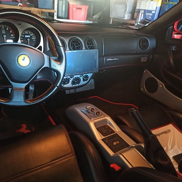

Côté écran, j'avais envie de voyager connecté donc tant pis le joli Becker vintage (que je conserve évidemment). C'est pas un rétractable mais l'avantage c'est qu'il ne vient pas cacher les aérations. C'est compatible avec tout, Android auto comme apple carplay. Reste plus qu'à lui faire un écran d'accueil personnalisé avec une cheval et un liseré rouge pour reprendre le thème des surpiqûres de mon intérieur. Le son est bien amélioré aussi, l'étape suivante sera un kit Audison en remplacement des woofers

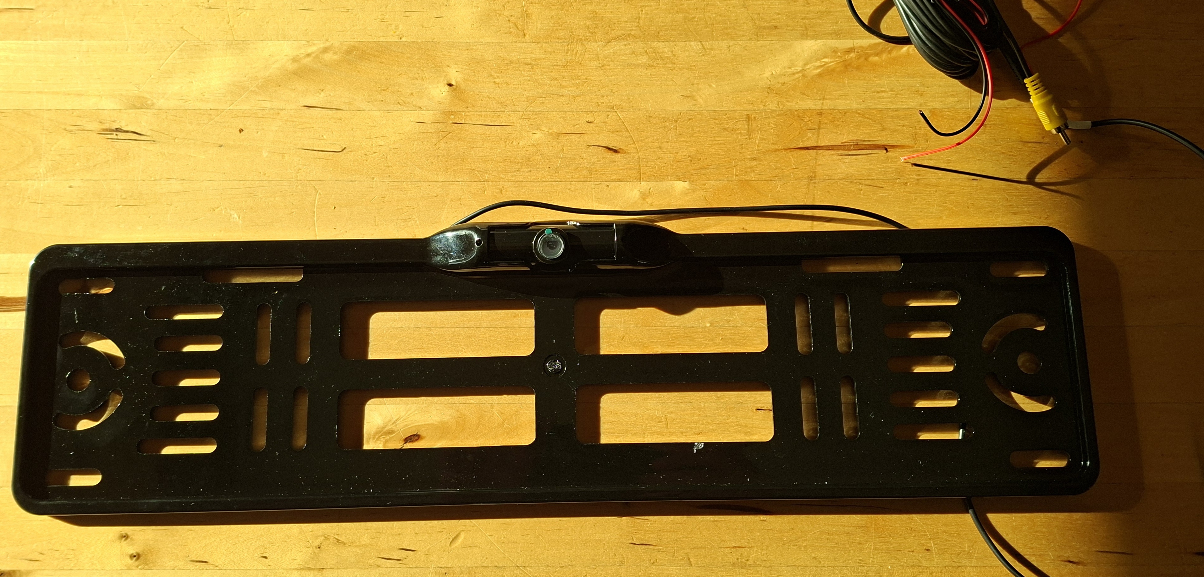

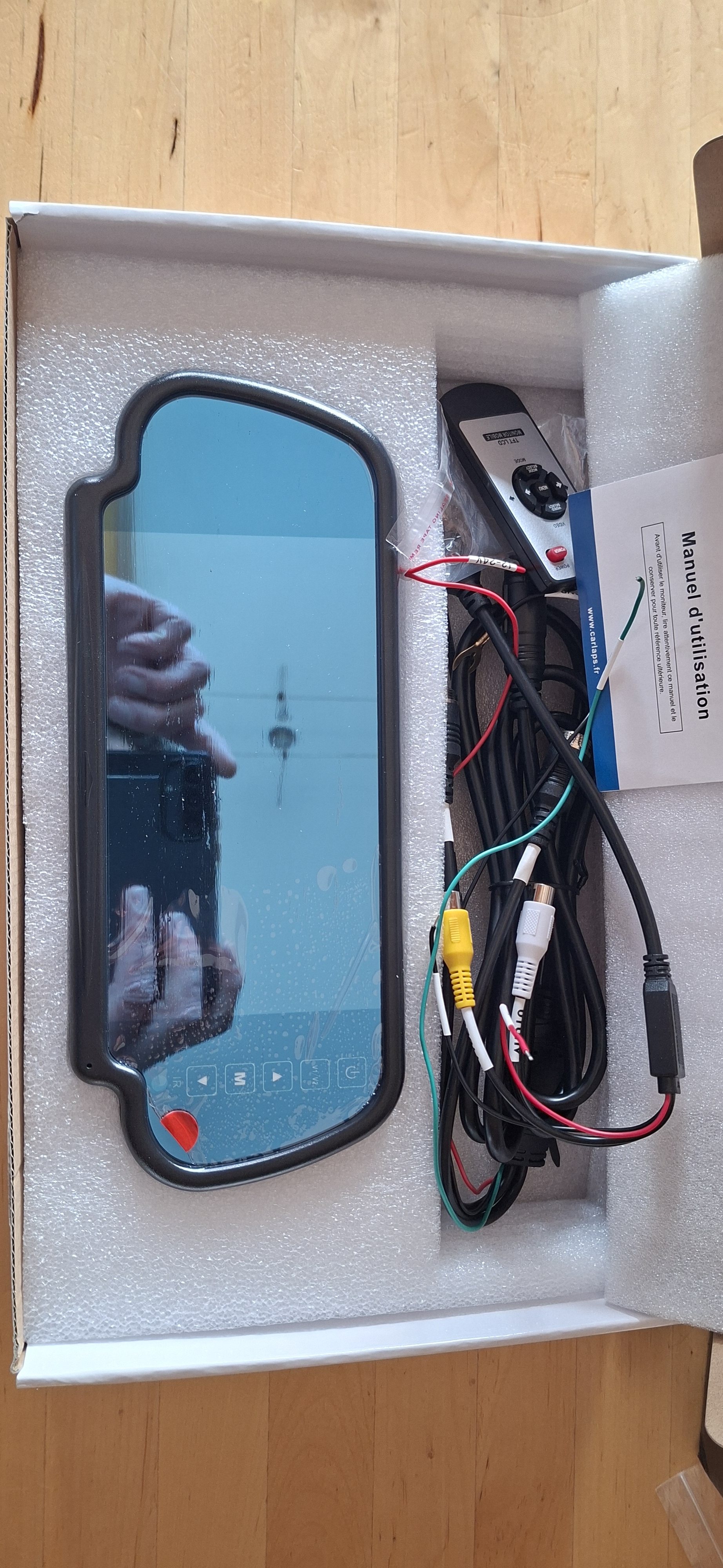

je vais faire  l'install d'une cam arrière filaire sur plaque immat  avec écran qui se clipse sur le miroir central et le remplace .
l’écran 7" affiche la cam en MaR et reste miroir  le reste du temps
pas envie de modifier le superbe autoradio full no-options  d'origine  🤣
j'avais déjà testé une solution wifi sur la giallo et c’était comment dire ?  très ....  aléatoire  😒

J’y avais pensais aussi mais je pensais que les supports de plaques étaient interdits en France…
edit : et bien je pensais mal… Chat GPT me dit que c’est possible… je m’endormirai moins bête aujourd’hui !!!
Modifié par Lg-360

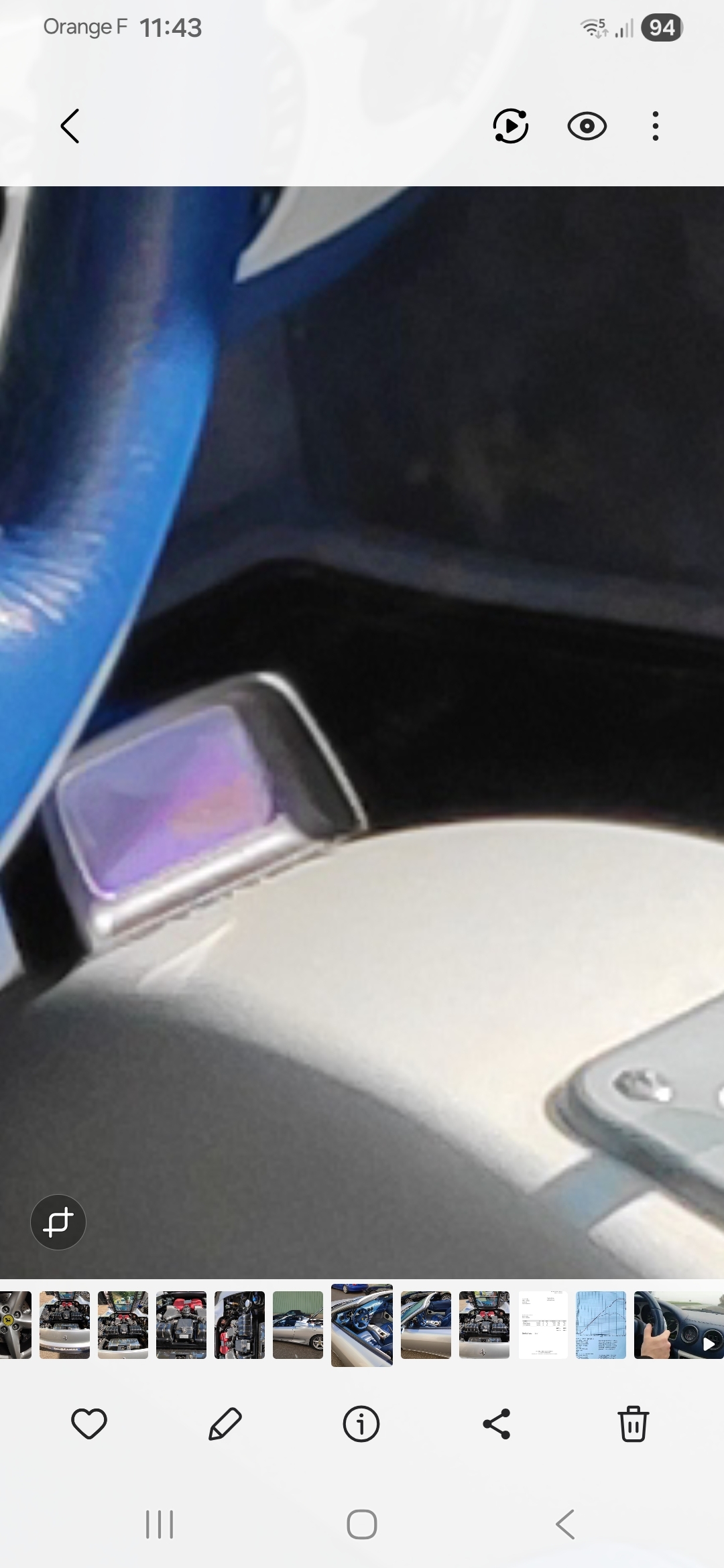

J'ai un système sonore AV/AR valéo qui est top
Collé au double face à l'avant de la console

Le porte plaque avec plaque amovible est évidemment interdit chez nous .
Il suffit de la riveter et probleme réglé.

Le 06/11/2025 à 11:41, Italian Design a dit :
C’est pas mal ça. Et les capteurs de l’extérieur ça donne quoi esthétiquement ?
