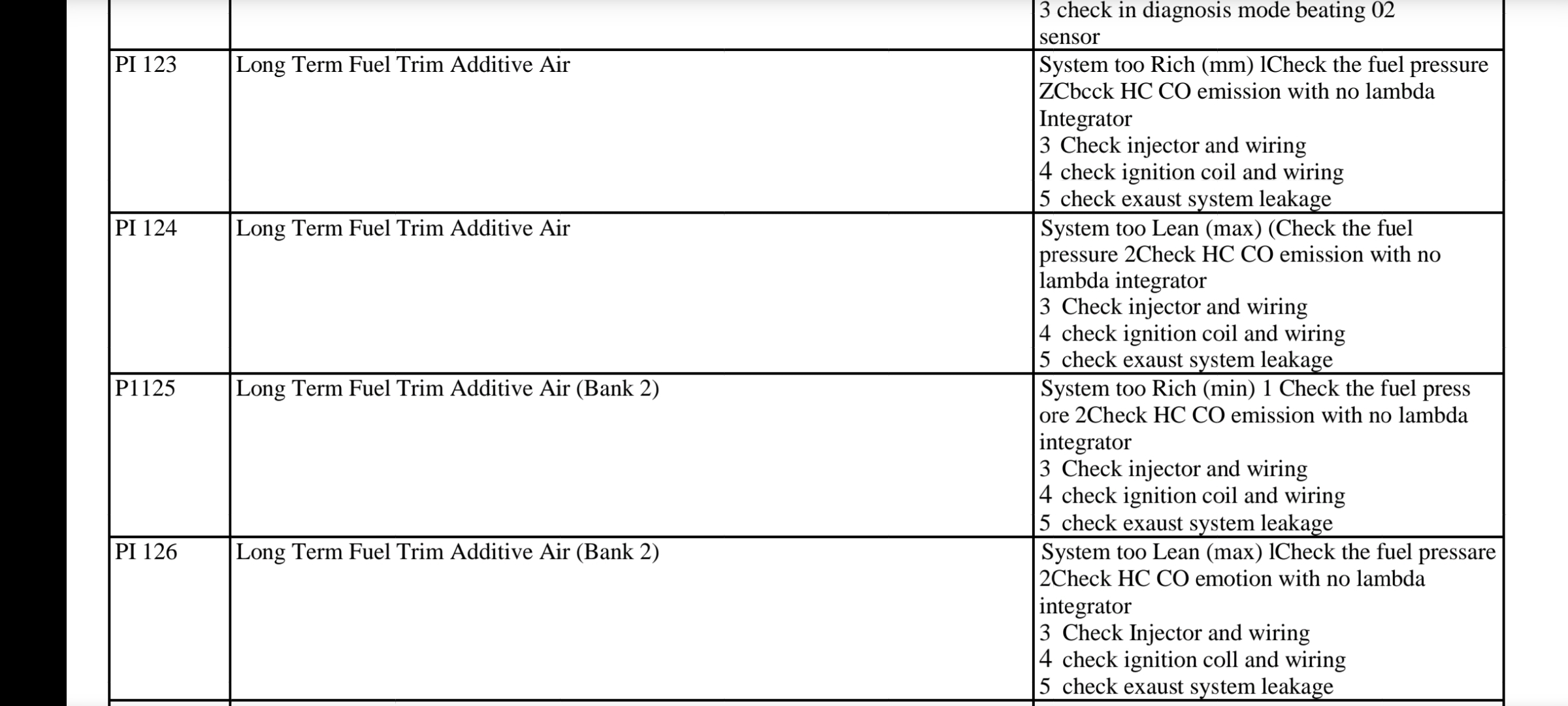

Code défaut un peu "à la con" :
Tu peux effacer sans difficulté.
Tu verras bien sa fréquence d'apparition par la suite mais normal que tu n'aies rien senti (quoique de manière plus fine on sent une mini perte de régime à l'apparition et même lors de l'effacement si c'est réalisé moteur en route).
Le voyant moteur demeure mais zéro code défaut en mémoire après relecture avec l'obd ? 🤔
Modifié par tifosi101
Lg-360
il y a 6 minutes, tifosi101 a dit :
Super Merci...
Effectivement c'est pas cristal clear...
Comme le 1226 c'est pour le Banc 2, ça voudrait dire que c'est donc le Banc 1 ?
Je vais regarder ce que dit le diag sur le banc 1 sur les sondes Lambda... On ne sait jamais... Sur un malentendu...
Et juste pour me rassurer, pas de problème pour rouler avec ce défaut ? On est Vendredi soir, en plein mois d'Août, et le Sorcier du Sud est en congé pour 15 jours...
La liste des codes défauts est disponible quelque part ?
Modifié par Lg-360

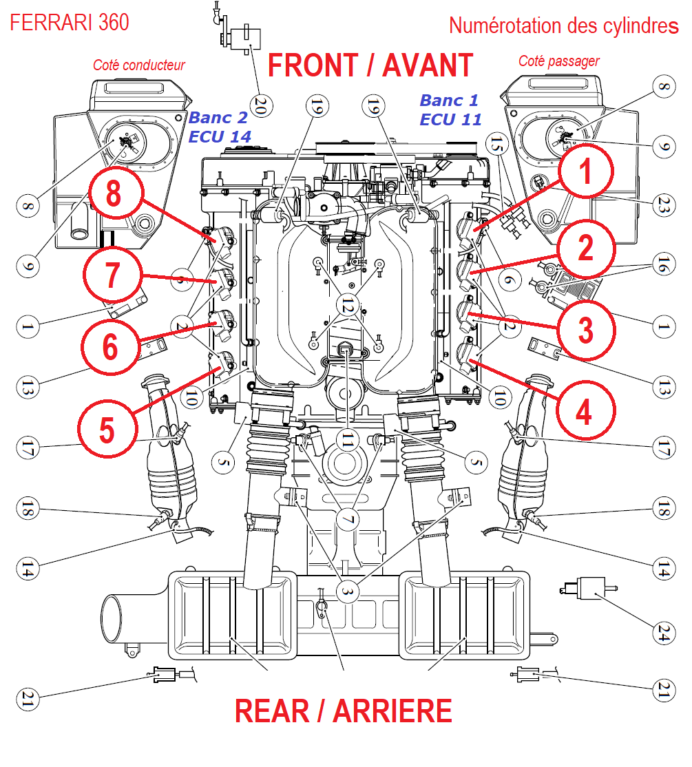

J'interprète moi aussi banc 1.
Pour rappel :
Lg-360
il y a 14 minutes, tifosi101 a dit :
Pour rappel :
Très bien et utile ce petit rappel...
Je vais l'imprimer et le laisser dans la boite à gant de la voiture...

Bon petit update...
J'ai réussi à enlever le code défaut et surtout le voyant moteur qui est assez anxiogène en fait...
En effet, j'avais le code 1224, donc sur le banc 1, mais bien sur j'avais oublié d'aller sur le banc 2, où là, j'avais son petit frère, le code 1226...
J'ai donc supprimé ce code défaut, j'ai redémarré et là plus de défaut.
On va dire que l'on va voir si ça revient et elle aura droit à un petit check up à la rentrée...
Merci encore @tifosi101 car avec le schéma et le nom des Ecu (11 et 14), ça m'a permis d'avoir ce petit questionnement qui reste et qui vous dit, "est ce que tu as regardé le 2eme banc"... j'ai quand même des circonstances atténuantes, il fait 34° à l'ombre, pas bon pour les neurones...
