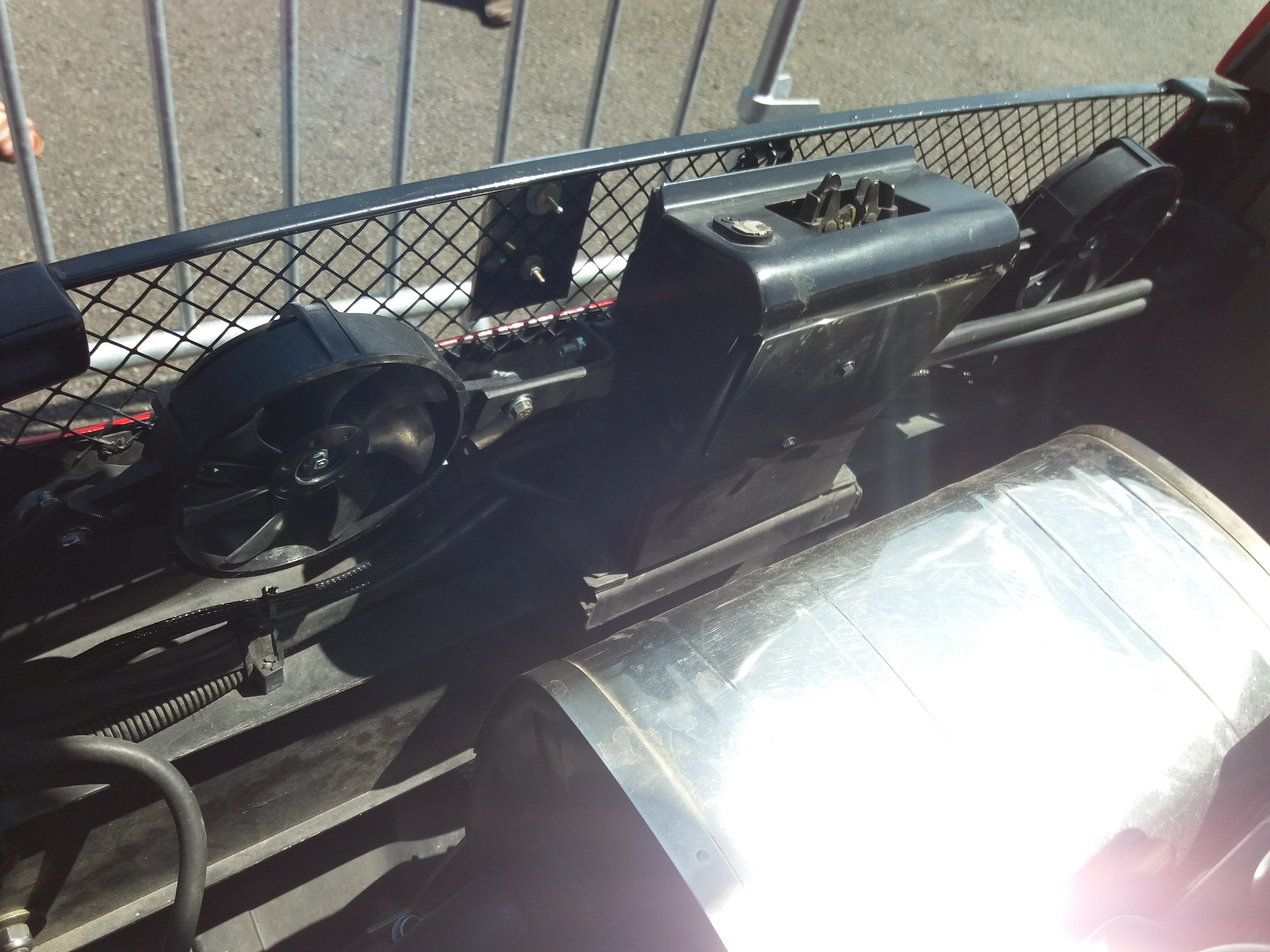

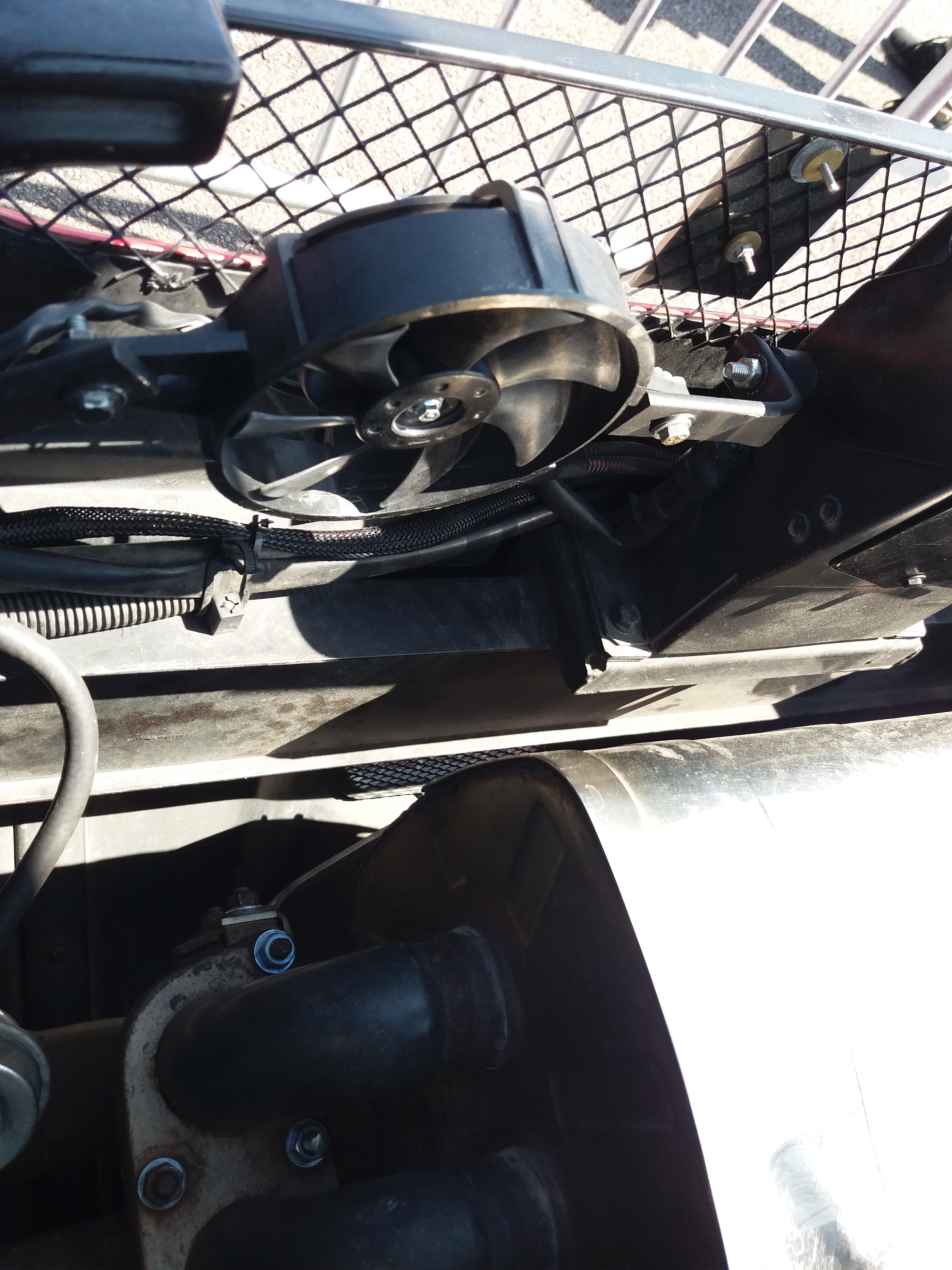

audi1966
Le 28/08/2022 à 09:59, philF355 a dit :
Il y a aussi la modif par ajout de ventillateurs comme @audi1966
Le jour, la nuit, plus de problème

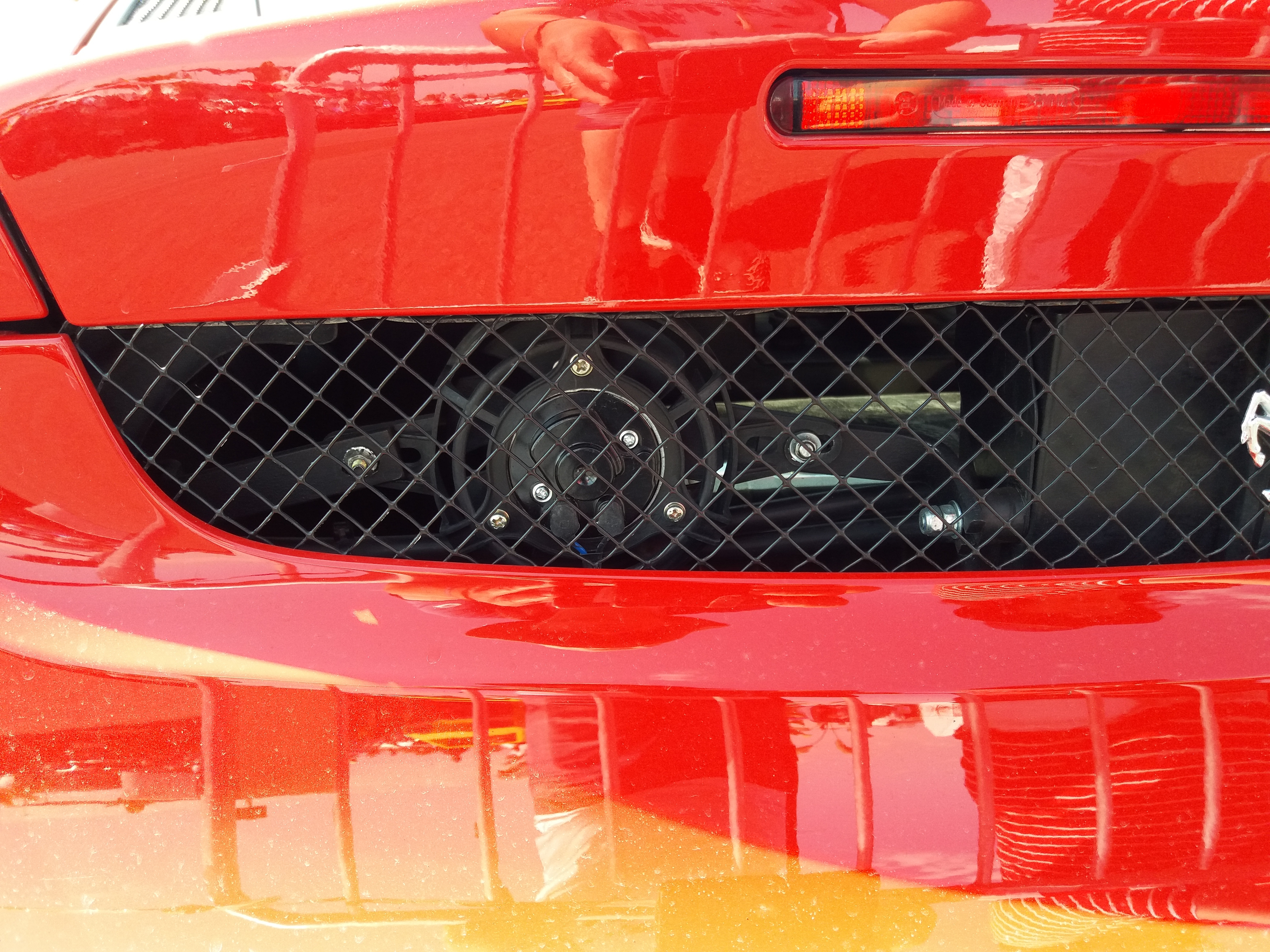

philF355
Il y a 21 heures, audi1966 a dit :
Petite photo...
audi1966
Le 31/08/2022 à 19:48, philF355 a dit :
Un peu chinois le Philou 🤣
🤣 reste à lui faire des pattes de fixation plus fine, peindre les vis en noir....
