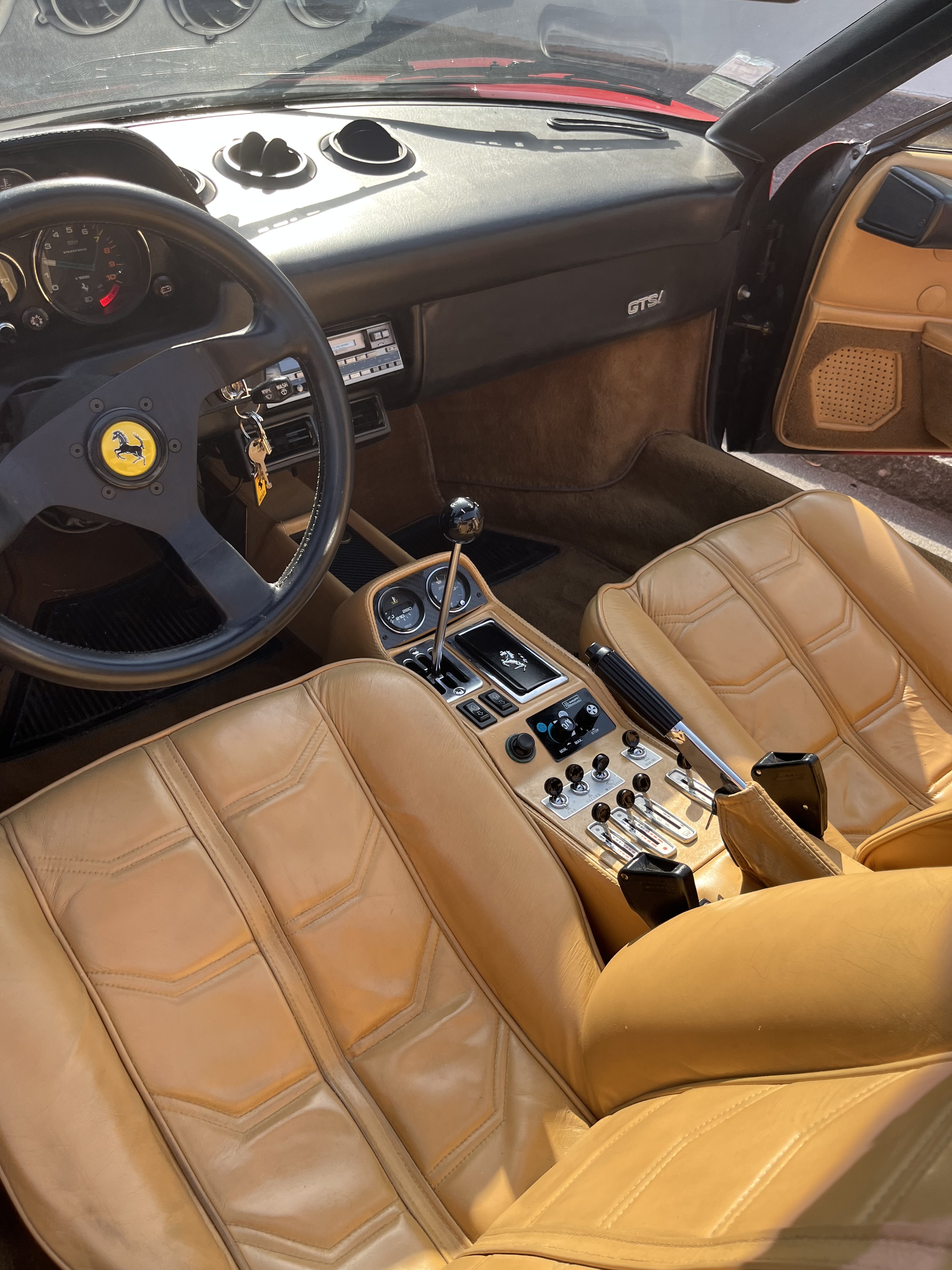

bonjour à tous
sur ma 308gts je n’ai plus d éclairage des instruments compteurs et aussi du tunnel
quelqu’un aurait une idée?
relais électrique ?
à priori les fusibles sont bons
merci
