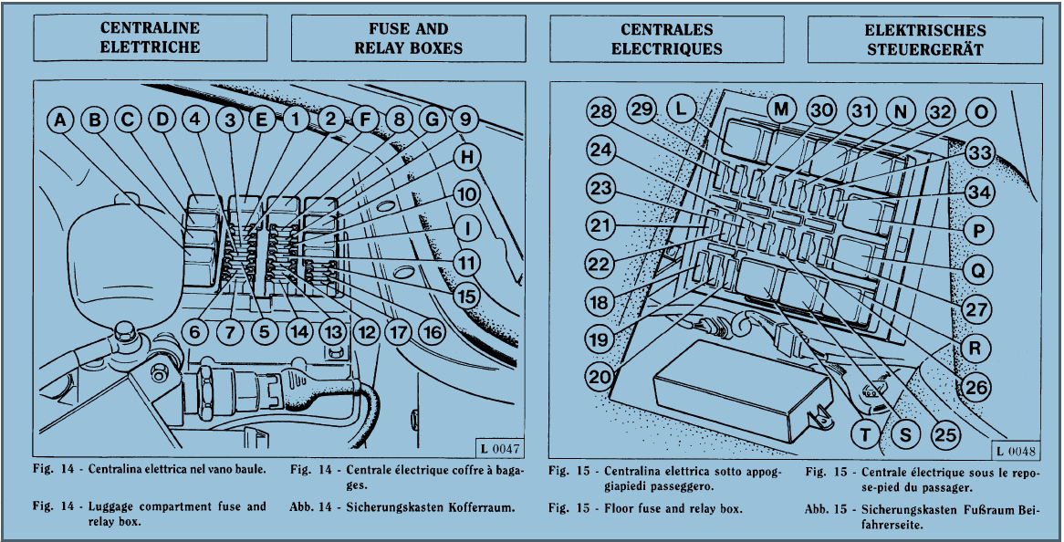

Il y a aussi (en plus du fusible) le relais Q (ouverture trappe à essence) que l'on peut inverser avec le relais I (avertisseur sonore)
585480067_RELAISQ.thumb.PNG.d03a83c19fd90a5586b84fa894bc03f3.PNG1211171189_fusiblesf355.thumb.PNG.2ce31badfd8c226b132ed0cc4f8f2fcd.PNG
Bon, avec tout ça je devrais trouver l’origine de mes soucis.

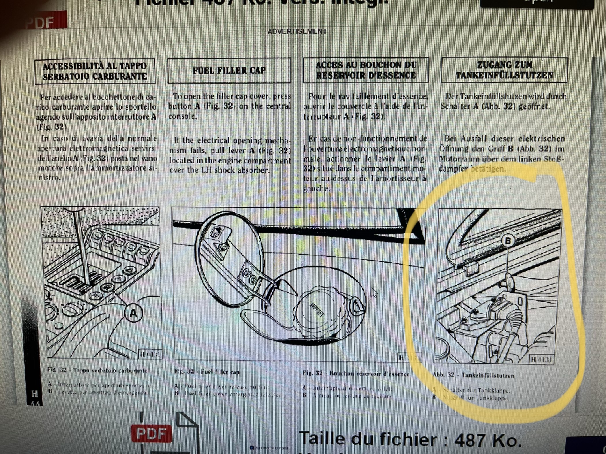

J’ai aussi le problème parfois, pouvez vous me dire où se trouve la commande manuelle?!
Merci
ahvlanico
Avec le temps le solénoïde devient fainéant un coup de wd40 recule l échéance ..sinon pour y accéder il faut démonter le passage de roue arrière gauche.
