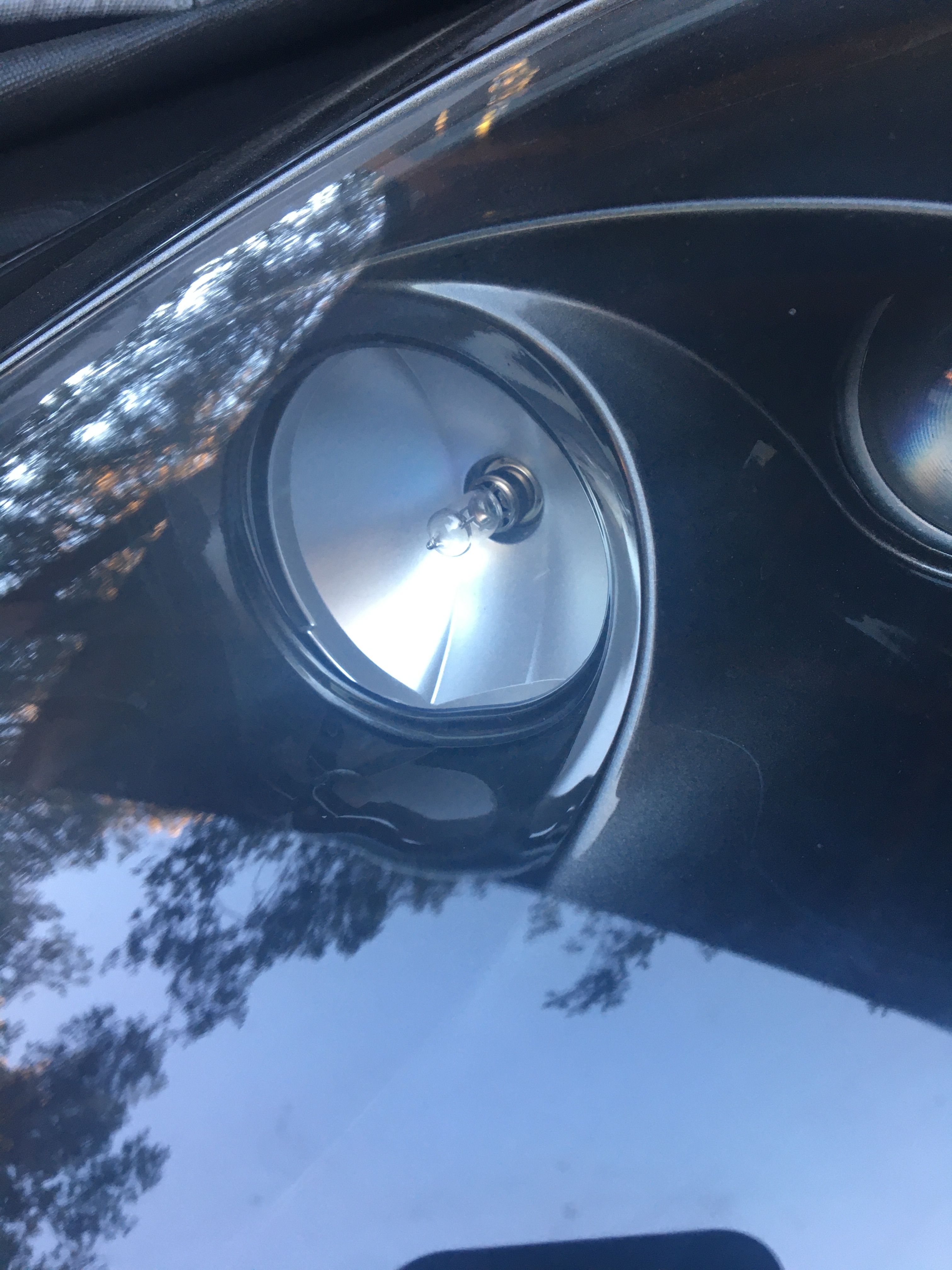

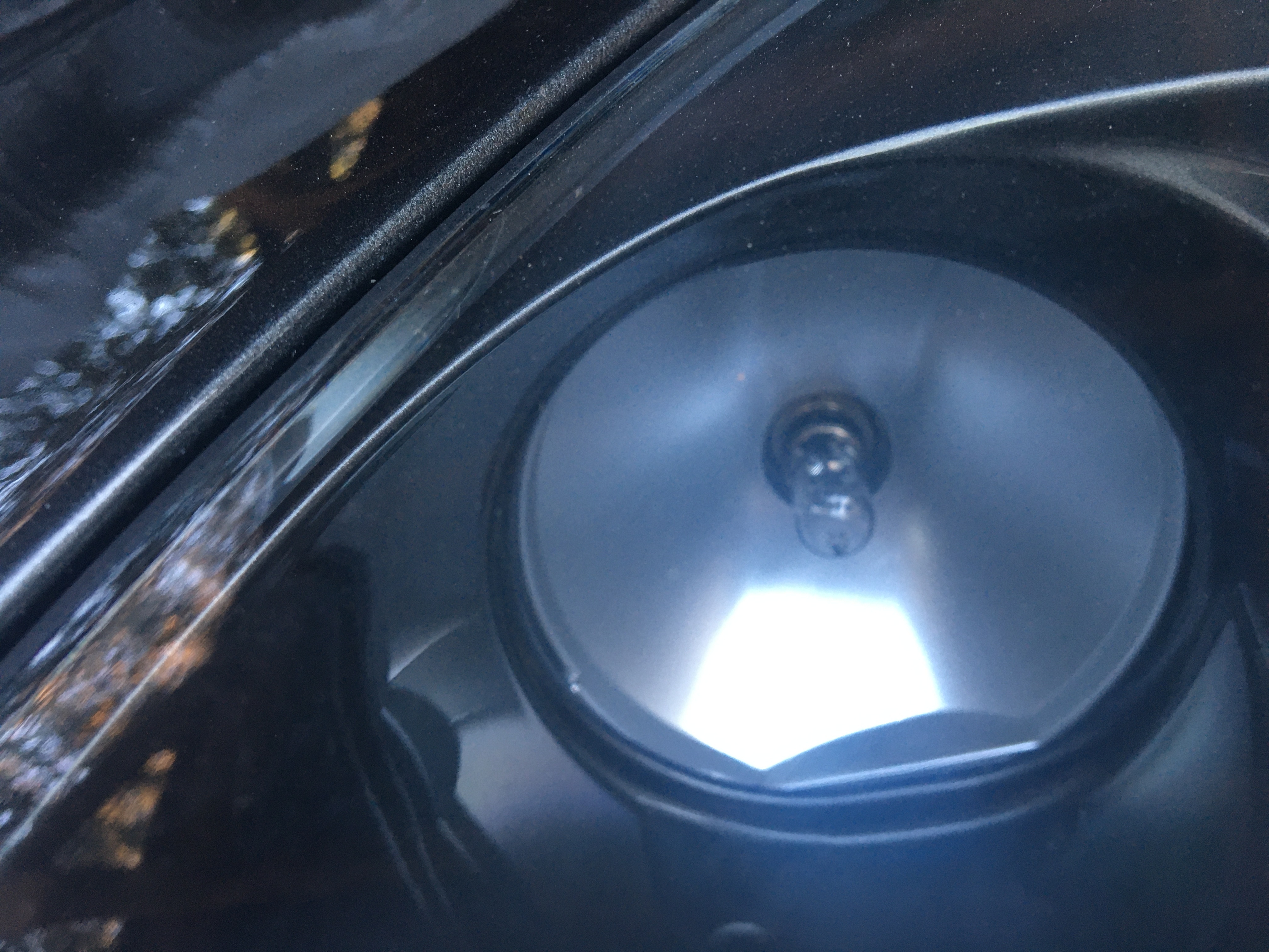

J’ai un problème de phare sur ma 360.
En effet, un ancien propriétaire a fait repeindre la voiture et à donc fait ouvrir les phares pour repeindre l’intérieur…
Et la pour une raison qui m’échappe encore, la coque chromée qui entoure l’ampoule des pleins phares a été repeinte, d’une couleur assez mat. (Voir photos)…
Mes phares n’ont donc plus de faisceau et éclaire donc comme des anti-brouillards…
Pour éviter de changer les phares qui sont d’un prix usuraire, je me demandais si vous savez si cette partie du réflecteur est démontable.
Je prévois donc d’ouvrir le phare mais avant ça, j’aimerai savoir si on peut désolidariser du phare ce réflecteur. Ça me permettait de le faire re-chromer.
Mon carrossier me dit que même en mettant une peinture chromée brillante ça n’aurait que peu d’impact sur le faisceau…
Merci de votre aide…

As tu la photo dont tu parles dans ton message ?

J’ai pas compris pourquoi les photos ne sont pas passées… mais là voici

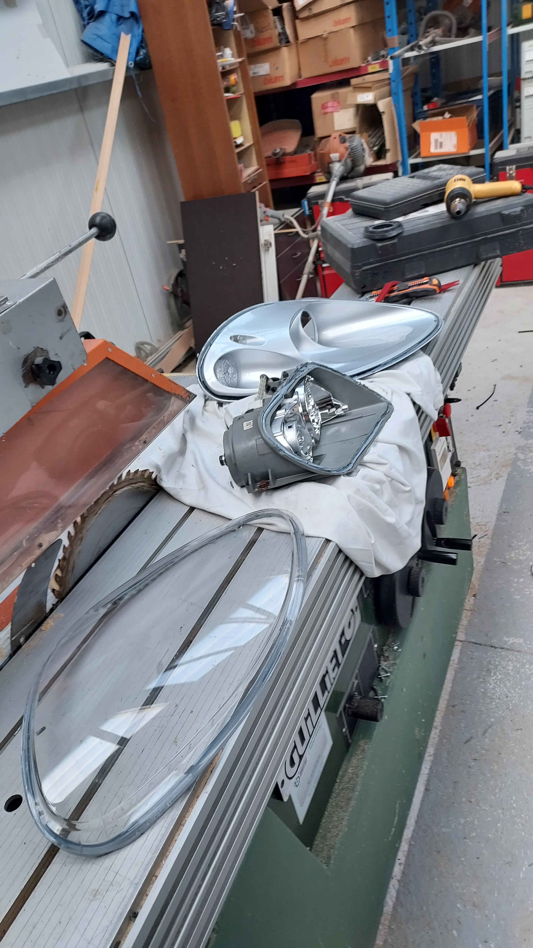

Bien entendu faut  décoller l'arrière du phare comme la  ( vitre)
Dans ton cas pas besoin de décoller celle ci  juste arrière phare
Trois parties distinctes sur photo 🙂
rusty348
La partie au milieu  photo  est collé  sûr  la partie  de  droite ok?

Il me manque juste une info…
Si on prend la photo et on se concentre sur la partie centrale du phare, celle où il y a les ampoules.
Ma question est : peut on désolidariser la partie chromée de la partie grise ?

rusty348
Oui  galère à décoller faut prendre le temps
Un ça m'a demandé 1h30 environ
Le 2ème plus long  plus resistant  ,faut vraiment être patient faire attention a la chauffe pour arriverà la bonne température, sinon tu déformes la coque et le reste car tout est (plastique) bien repartir la chaleur partout en même temps
Ça a été une  première pour moi mais avec patience on y arrive
