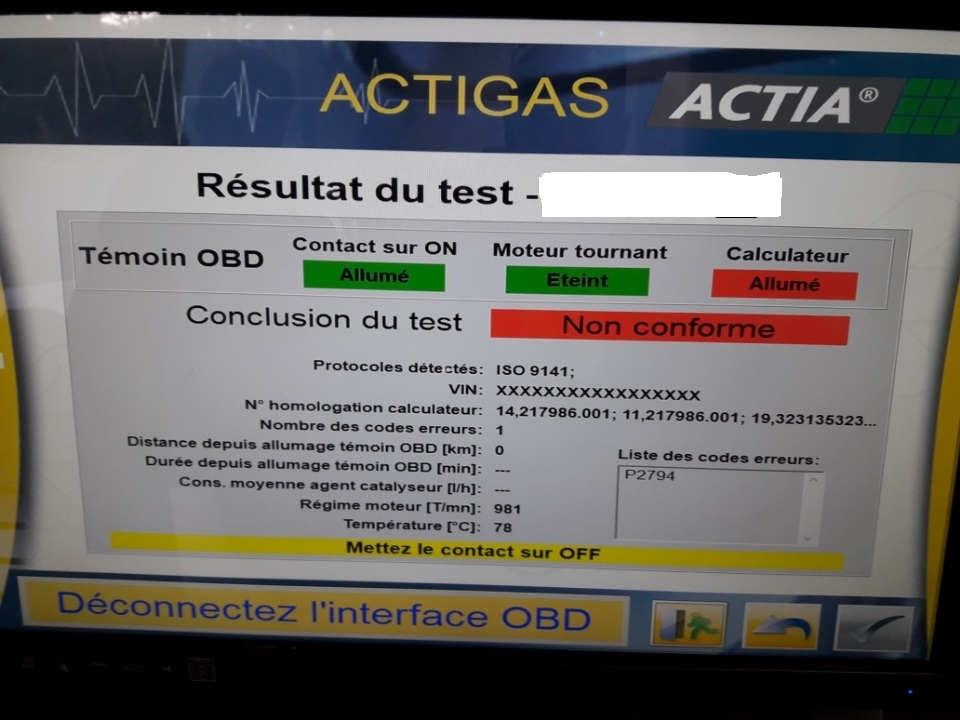

Bonjour
pour la petite histoire ,je me rendais a un RDV pour passage du CT de ma 430 de 2005( 80030 km ) et je suis tomber ne panne en sortant a une bretelle autoroute alors quelle rétrogradais  depuis la 6eme et ce a 300m du centre de contrôle technique  ,plus de passage de vitesse  ,voyant rouge de BV allumé ,après avoir coupé le coupe batterie et contrôle de tous les fusibles  et plusieurs essais ,j'ai réussi a repartir ( coup de bol ) pour arriver au centre de contrôle technique ,et la rebelotte ,mais son système a détecté la panne P 2794  ,du coup contre visite , elle a refonctionnée ( je mettais mis en manuel pour essayer ) 10 kms de voie rapide ,2 kms en ville es encore la même 😞 j'ai refais les même manips et j'ai réussi a la rentrer a la maison mais maintenant question ,qu'est-ce qu'elle as ? si vous avez nue idée ou déjà la mauvaise expérience faites moi signe ,
merci d'avance ,
olivier

P2794 est un code générique OBD2 et pas un code Ferrari, c'est en rapport en effet avec la boite.
Le mieux est de lire les codes avec un outil capable de scanner la voiture dans son intégralité avec les codes constructeur 😉

Est ce la mention slowdown apparaît au tableau de bord????
Les 2005 (ce qui était mon cas) ont la sale habitude de griller la pompe f1 et la vanne ediff....

,pas de slowdown ,juste voyant rouge de boite et jaune moteur, la c'est une panne sporadique ,si pompe FI ou vanne Ediff c'est pas permanent ?
ce matin je l'ai mise en route dans mon garage et tout est OK en auto/manuel/m ar mais j'ai pas pris le risque de prendre la route

P2794 Mouvement de changement de vitesses - signal circuit faible C�blage en court-circuit sur la masse

Très probablement le ou les potentiomètres de sélection/engagement des rapports qui vont devoir être changés.

Juste avec ces infos pas possible d'avoir un avis, pour avoir des pistes : commencer par avoir une lecture des codes de panne complète avec un outil de niveau constructeur 🙂

merci, je vais déshabiller ma belle pour commencer a contrôler les connexions et faisceaux déjà, car bizarre c'est sporadique

merci ,c'est clair que c'est pas simple sans SD3 ou outil diag performant ,il men faudrait un ,savez vous quoi prendre et a quel tarif ? la je vais déshabiller ma belle pour commencer a contrôler les connexions et faisceaux déjà, car bizarre c'est sporadique
Ferrari 308 GTB
Les pannes intermittentes sont en générale les plus difficile à régler.
Il y a un post sur les outils de diag, la valeur sûre est Texa avec le module supercars.
