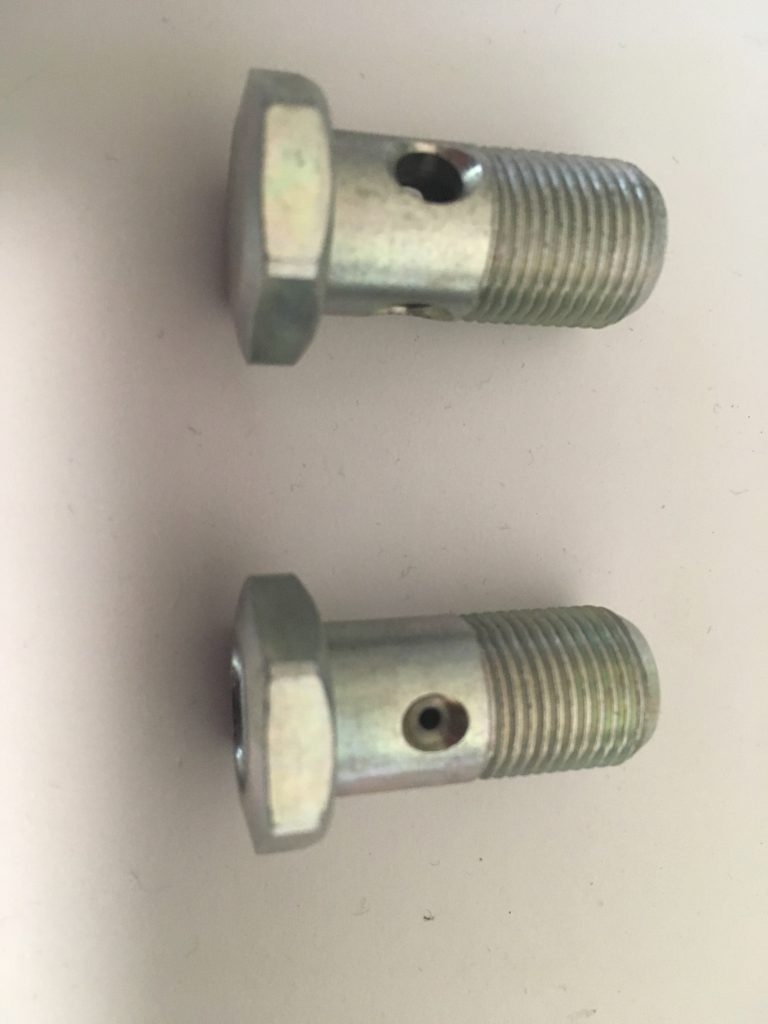

Une autre aberration de Ferrari sur les 430 de 2007 et 2008, les banjos montés sur les durites qui relient EV3, EV4 et EV5 du  groupe F1 au robot.😬😬😬
Comme vous pouvez le voir ci-dessous , les banjos avec un unique trou de 1.5mm, ont beaucoup de difficultés à évacuer l'air qui se trouve dans le système F1, lors des purges...
Impossible de savoir pourquoi, ils ont montés ce type de banjos sur les durites qui commandent " LA POSITION" alors que sur les durites qui commandes "L'ENCLENCHEMENT" (EV1 et EV2) sont montés avec des banjos à multi trous????
Et le pire, c'est que la durite EV dédiée uniquement à l'embrayage et commandée par un solénoide QPV (au même titre que EV3, EV4 et EV5),  elle est munie de banjos multi-trous???? va savoir...🤔🤔
Alors pourquoi avoir munies EV3, EV4 et EV5 de ce type de banjo, qui vont à l'encontre des fondements des système hydraulique.
- Pourquoi avoir crée une restriction de débit fixe ???
- Pourquoi avoir créé un débit unidirectionnel ????
- surtout pourquoi avoir abandonné ce type de banjo sur les 430 de 2009 ???
