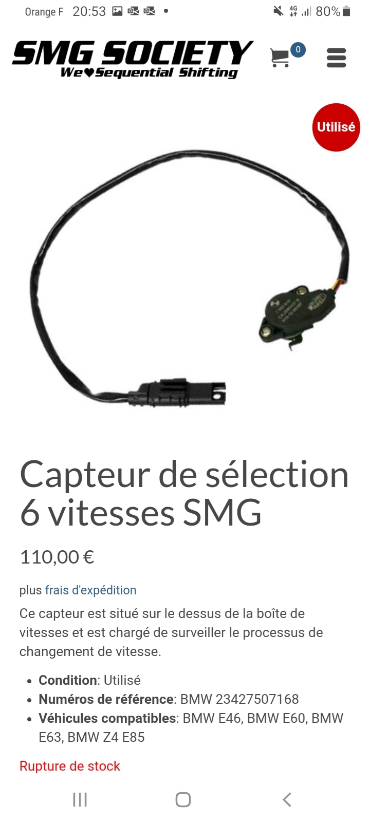

Je sais que BMW l'utilise sur les boîte SMG2. A mon avis, ce sont les mêmes.... FAUT VOIR...
il y a 3 minutes, fabrices a dit :
Il semblerait qu'il y ai malgré tout une différence et il est nécessaire de les adapter ?
Sur Ferrarichat " F1 Potentiometers"

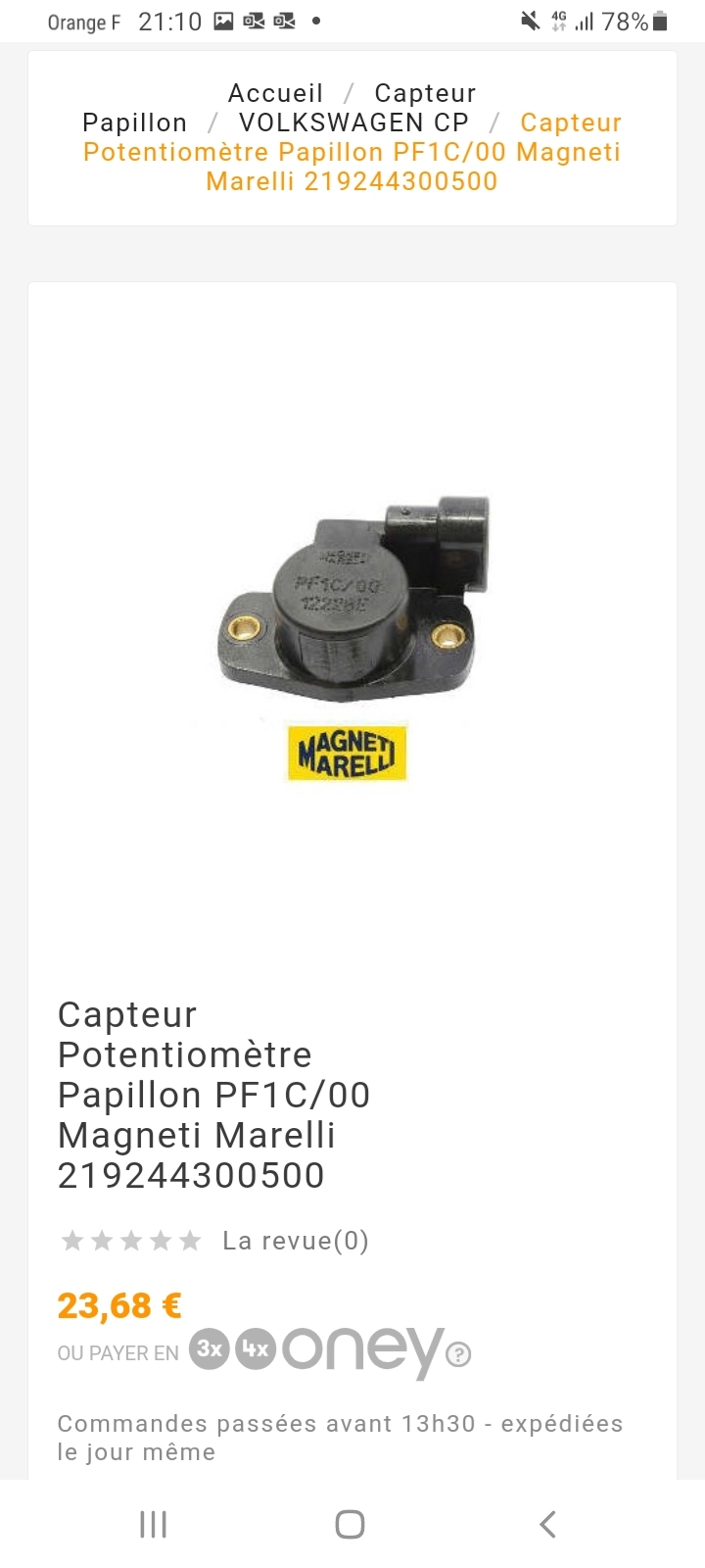

Je me souviens que sur le forum, il y a un membre qui vie en Asie et qui lui utilisait des potars PF1C magnetti marelli et apparemment ça fonctionnait parfaitement... Il faudrait rechercher qui s'était... il me semble qu'il avait une F430 BLANCHE...
Modifié par fabrices
Ferrari F430
fabrices
Pour le branchement rien de bien compliqué :
1 - masse
2- signal
3- + 5 Volts
il y a 6 minutes, fabrices a dit :
Ferrari F430
fabrices
Voilà Vientiane c'est lui... faudrait lui demander qu'elle modif il devait faire pour les adapter...👍
