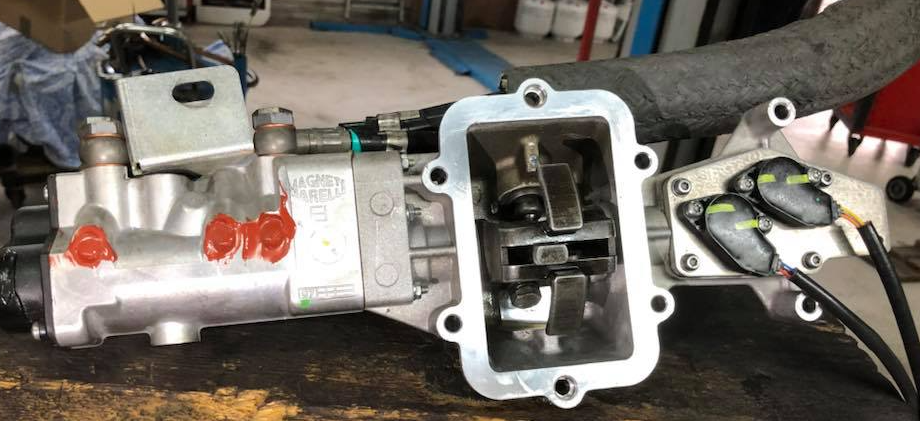

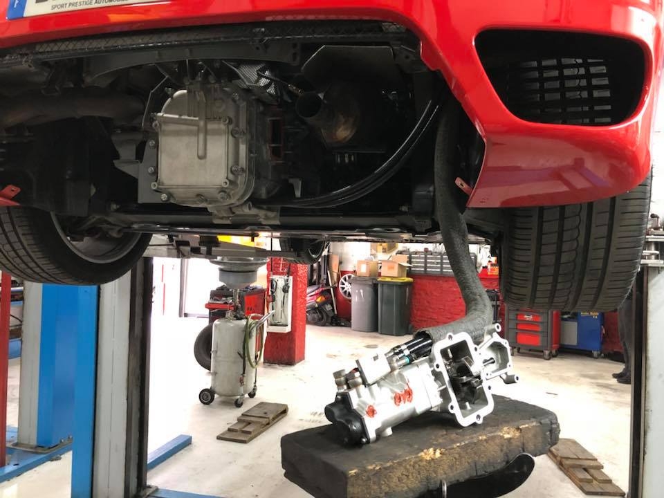

Le niveau de liquide est correct...👍 mais maintenant grace au diag, on sait que c'est le potentiomètre qui commande l'ENGAGEMENT qui est HS. Donc, malheureusement pas de miracle pour toi.
1 - tu démontes le soubassement de ton PC AR
2 - tu dévisses le robot de la boite à vitesse
3 - une fois que tu as accés au potentiomètre celui qui est HS est référencé : 116-05 04907 avec gravé dessus : GEAR  (si tu le remplaces en occas)
4 - si tu optes pour une pièces d'origine neuve, ben là, tu changeras les 2, pas le choix...
Ferrari 308 GTB
En substance j'ai conseillé à Olivier :
Changer le potentiomètre (voir si par référence croisée on ne trouve pas le même pour 10 fois moins cher), changer l'huile, faire une bonne purge, mettre un relais de scud ing ch 😉

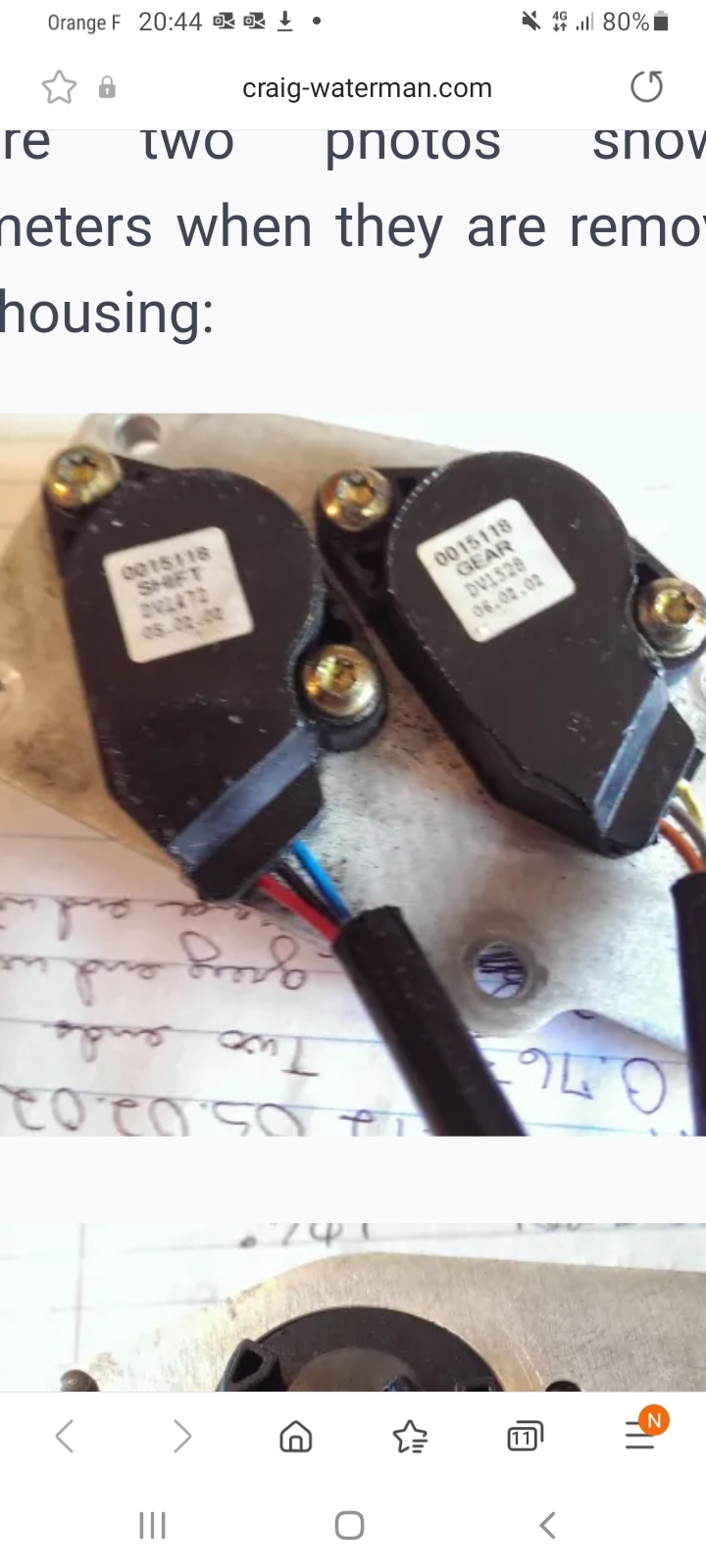

 ok merci a vous tous ,je vais essayer de trouver un potentiomètre  référencé : 116-05 04907,voir si je trouve chez un autre fournisseur ou fabriquant si je suis sur de la marque ,magneti marelli ?il y a une manip speciale pour faire la purge ? si vous avez des infos,je suis preneur,merci
Ferrari F430
oliv scuderia ferrari
Le 19/10/2022 à 16:41, fabrices a dit :
Ferrari F430

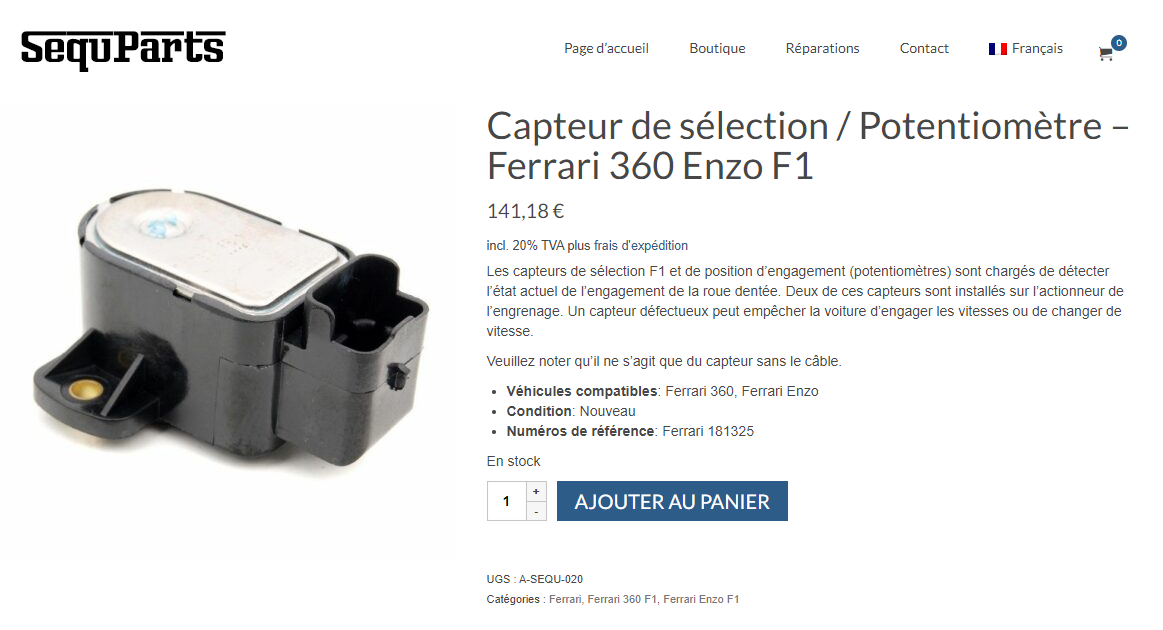

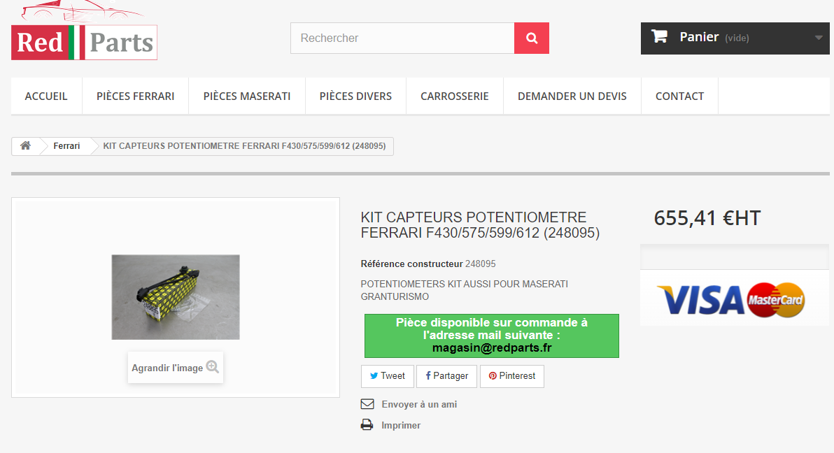

fabrices
Il y a 9 heures, oliv scuderia ferrari a dit :
Rien à voir, c'est pour la 360. En revanche, ils existent en aftermarket, j'ai trouvé ça...
il y a 32 minutes, fabrices a dit :
Utilisé sur les Maserati 4200 Cambiocorsa  Anatomy of a Cambiocorsa Actuator
Ferrari F430
fabrices
Certainement, mais en attendant je peux te garantir que ce n'est pas de la pièce d'origine MASERATI.
Donc, faudrait savoir, où ce gars les a trouvé????

il y a 50 minutes, fabrices a dit :
Pour ce faire, une paire de potentiomètres sont utilisés. Ils convertissent la rotation mécanique en une résistance électrique variable qui peut être facilement convertie en une tension que l'ordinateur doit lire.
img_1315.jpg?w=640
La plaque du capteur est maintenue par cinq vis torx T5. Le numéro de pièce étiqueté est CA.0015118.D.
img_1316.jpg?w=640
Ferrari F430
il y a 2 minutes, oliv scuderia ferrari a dit :
pas sur que cela soit la meme chose sur ma f430
 le système Cambiocorsa est construit autour d'une boîte de vitesses manuelle standard (c'est exactement le même trans-essieu que l'on trouve sur les 4200 GT avec une transmission traditionnelle à 3 pédales et 6 vitesses). Cependant, au lieu que les tringleries de changement de vitesse et de pédale de transition retournent à l'habitacle, un système hydraulique est attaché à la place.
Le système est construit autour de plusieurs composants clés :
  • Actionneur hydraulique - ce composant se boulonne sur le côté de la transmission et effectue le déplacement réel des fourchettes de changement de vitesse dans la transmission. Il y a en fait deux actionneurs contenus dans ce composant, un contrôlant le linéaire (mouvement de va-et-vient) et un second contrôlant le rotatif (mouvement gauche et droit).
  • Actionneur d'embrayage - ce composant remplace le mouvement de la pédale d'embrayage traditionnelle par un simple actionneur hydraulique
  • Solénoïdes - une série de solénoïdes qui contrôlent le débit de fluide hydraulique à haute pression vers les zones correctes de l'actionneur
  • Pompe hydraulique - une pompe électrique utilisée pour pressuriser le fluide hydraulique afin de donner aux actionneurs la puissance dont ils ont besoin pour accomplir leurs tâches. Cette pompe entraîne la pression du système à 40-50 bar (588-735 psi)
  • Accumulateur - un dispositif mécanique utilisé pour stocker l'énergie potentielle du fluide hydraulique sous pression et ensuite libérer son énergie cinétique
  • Unité de puissance - un collecteur qui comprend l'accumulateur et tous les solénoïdes
  • TCU - unité de contrôle de transmission. Un module informatique qui contrôle le moteur de la pompe et les solénoïdes et surveille divers capteurs du système
  • Réservoir - un petit réservoir qui contient le fluide hydraulique
Ferrari F430
fabrices
il y a une heure, oliv scuderia ferrari a dit :
Comprends pas le copier/coller?????
Ferrari F430
Ferrari F430
Il y a 10 heures, fabrices a dit :
je me posais la question si c'etait le meme montage  le système Cambiocorsa  4200 GT sur ma f430 j'ai trouvé des images de la 430
Ferrari F430
il y a 10 minutes, oliv scuderia ferrari a dit :
