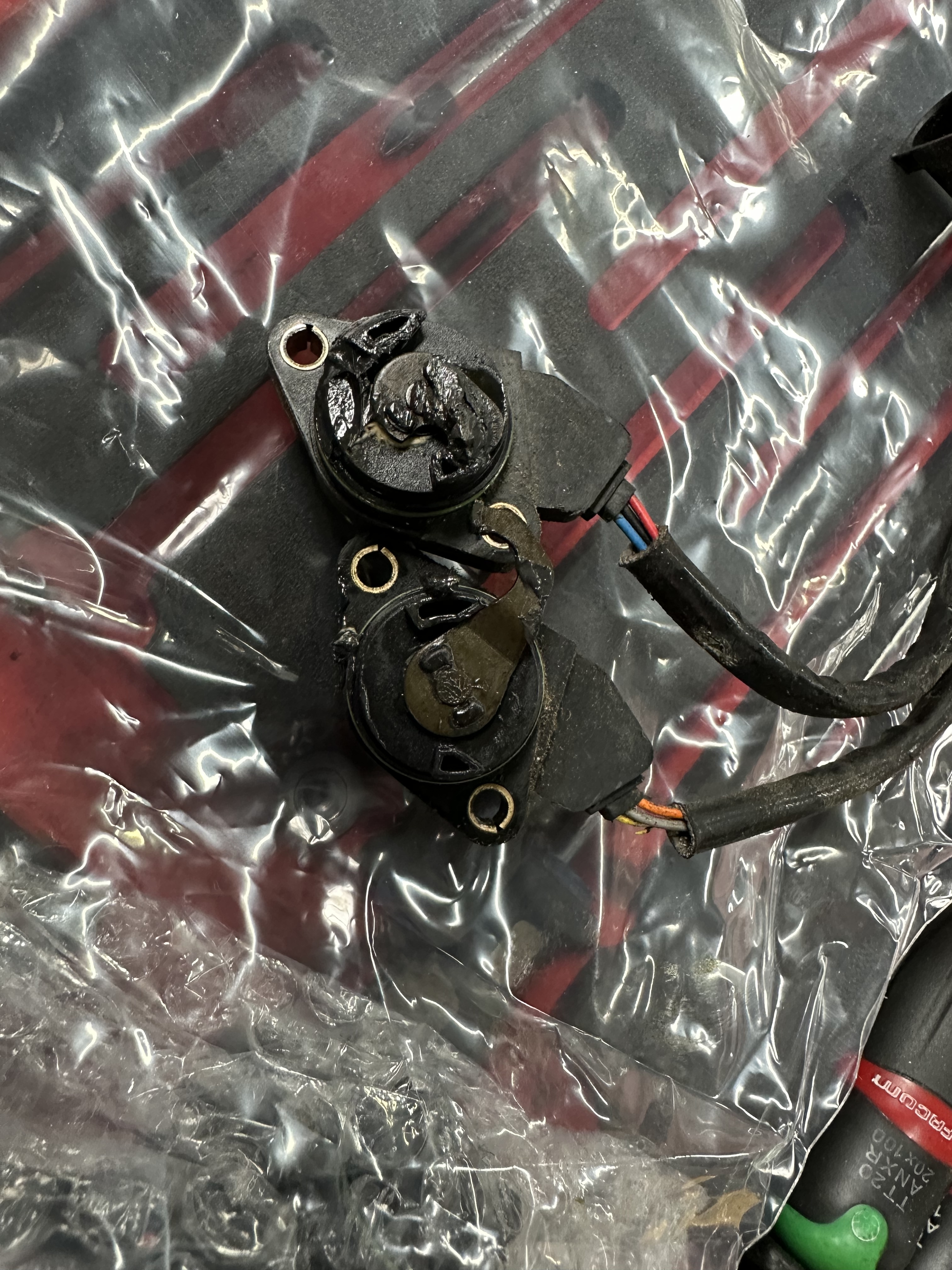

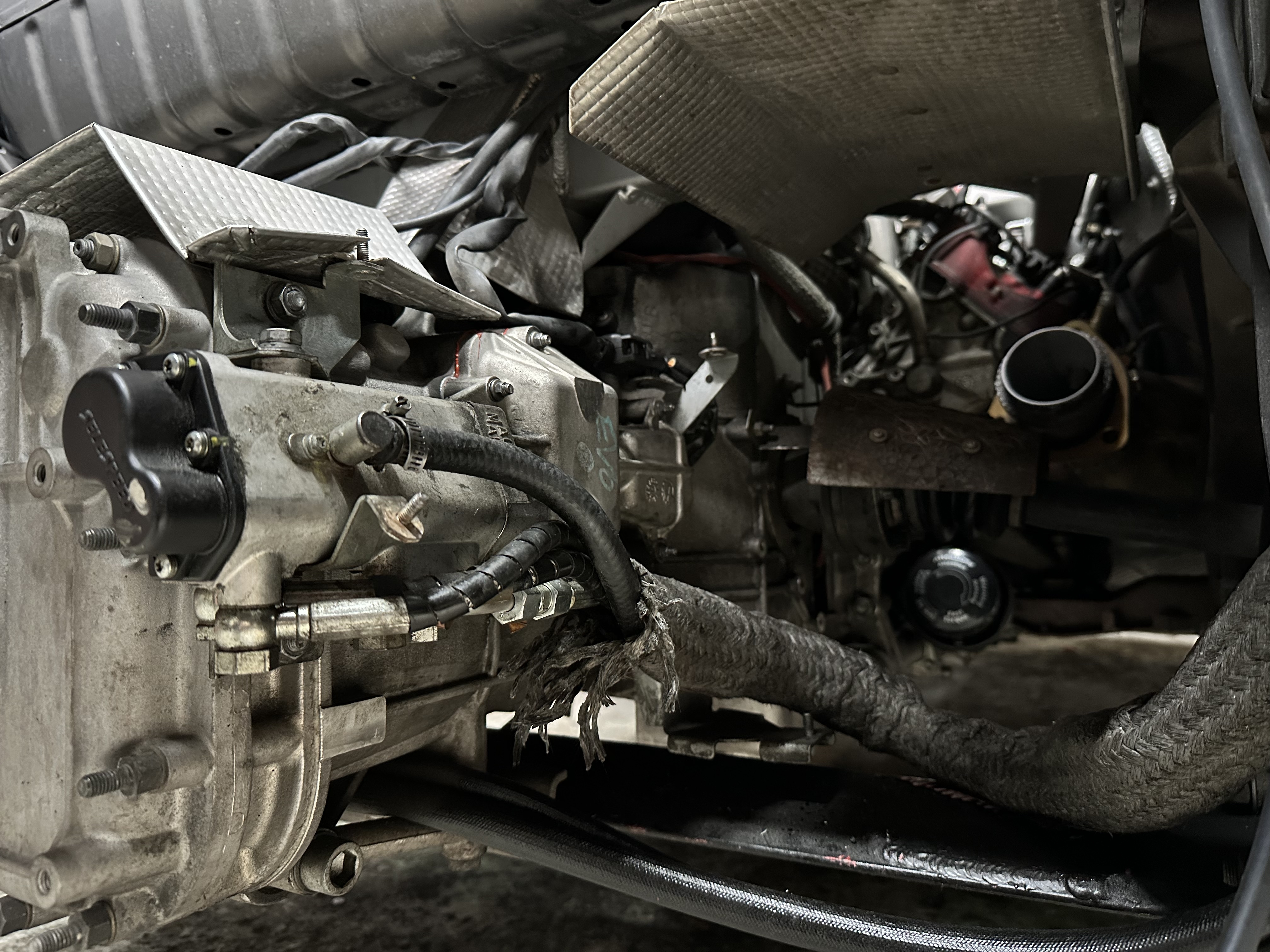

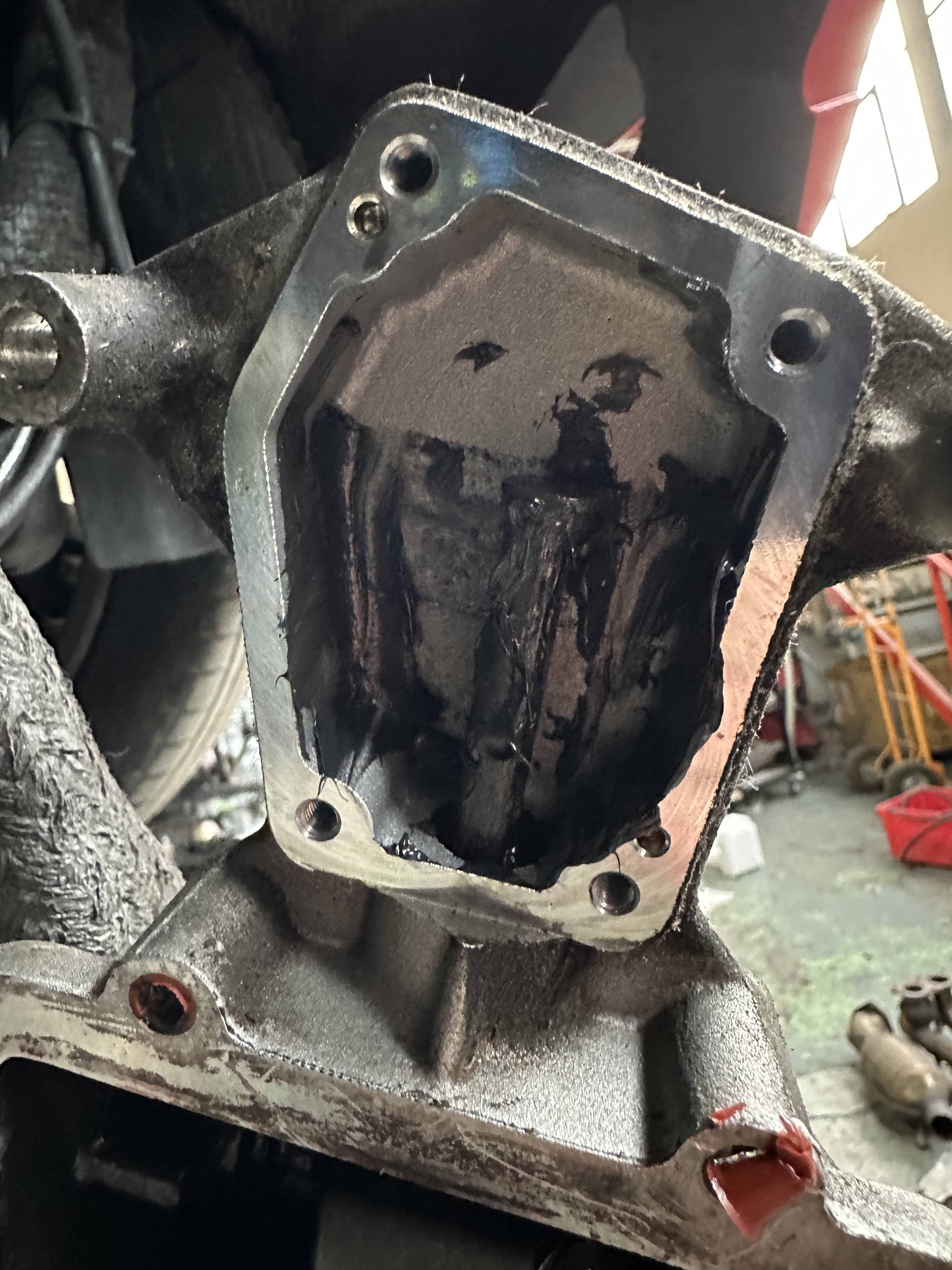

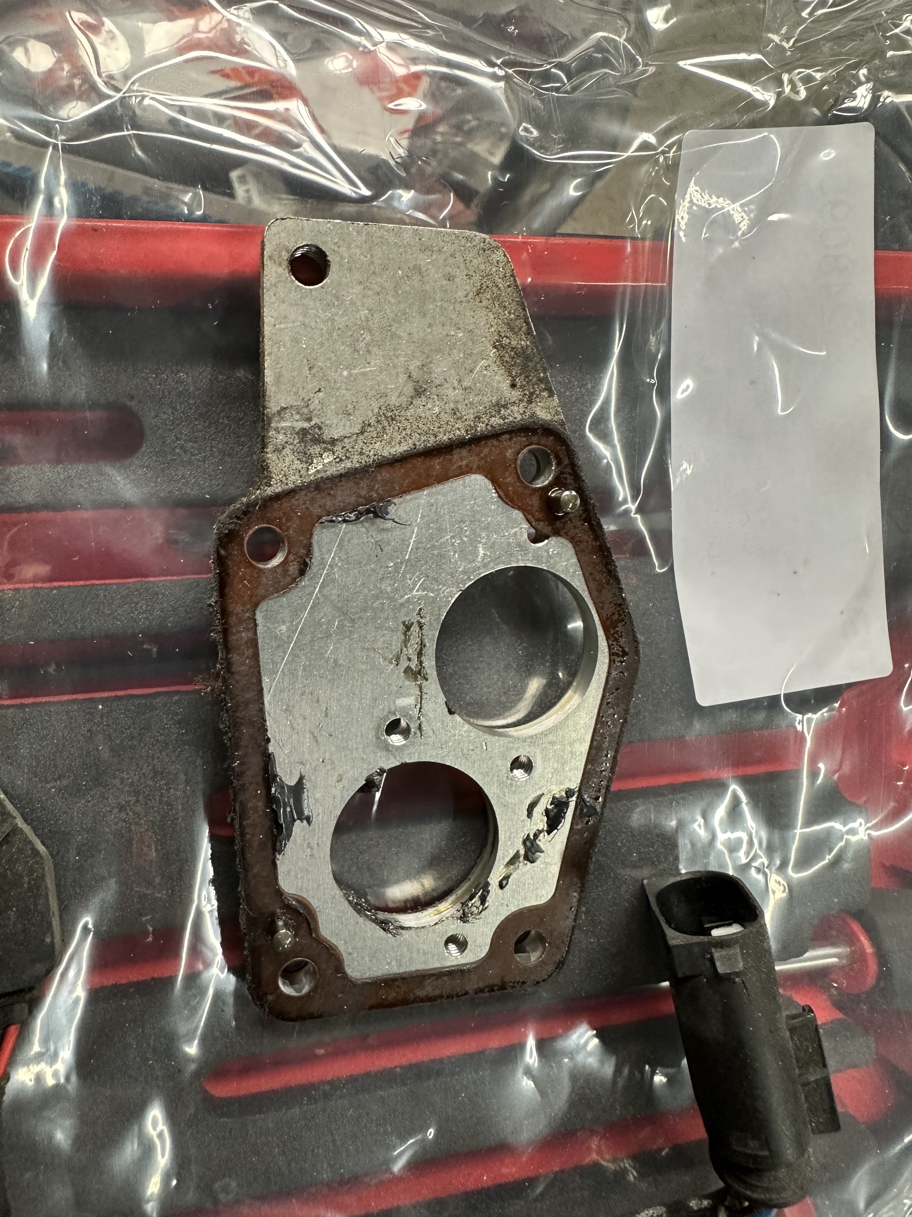

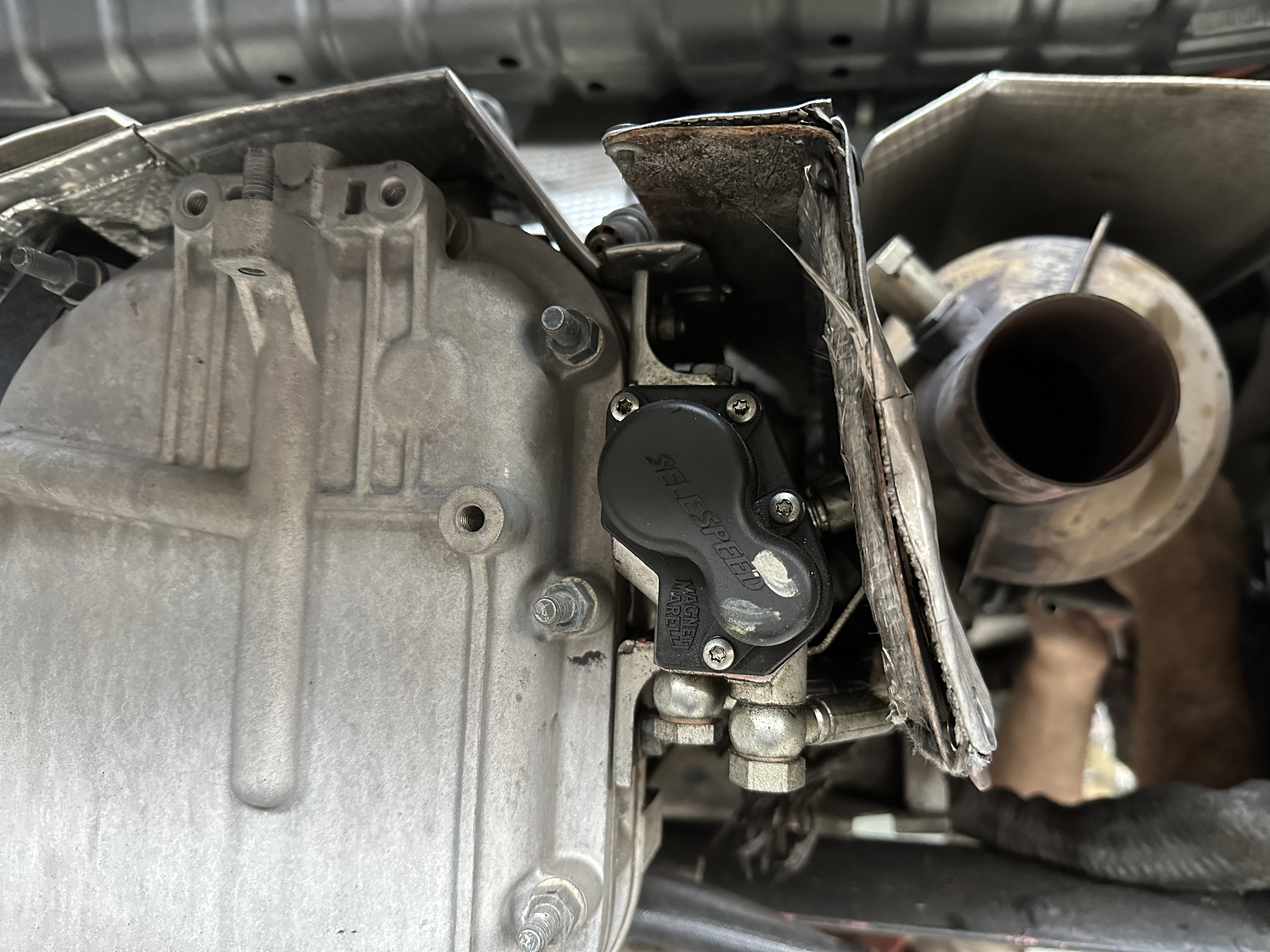

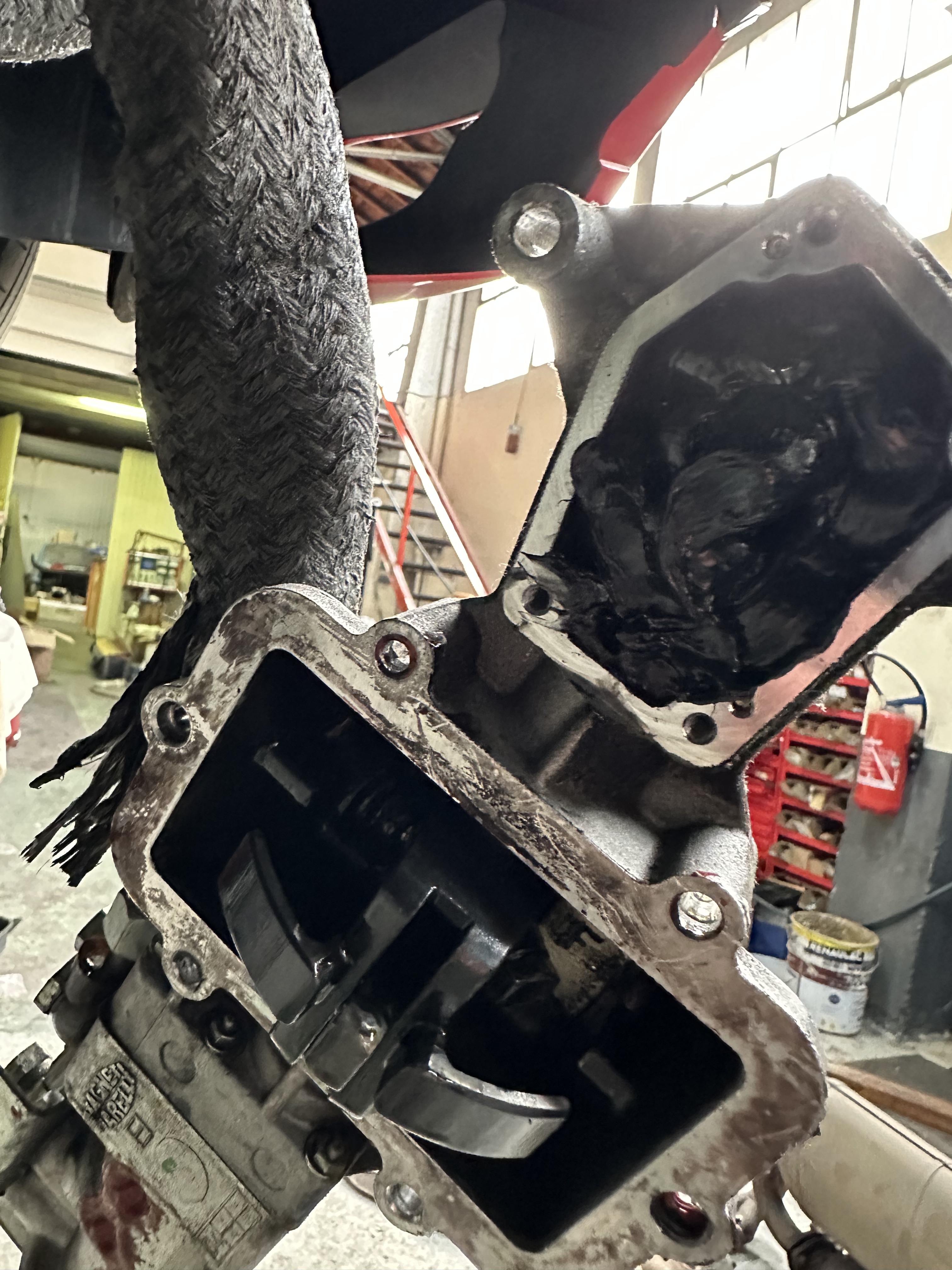

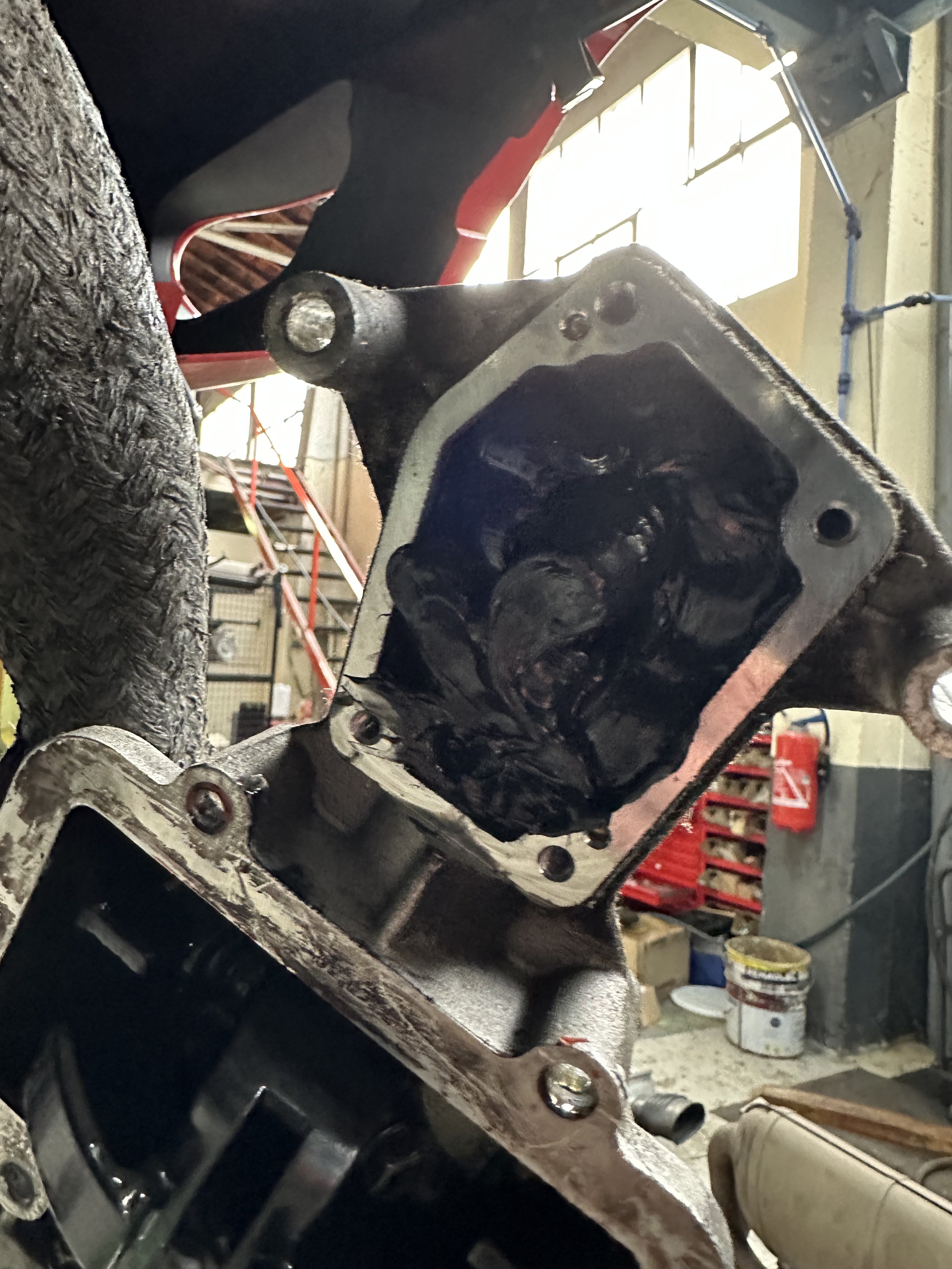

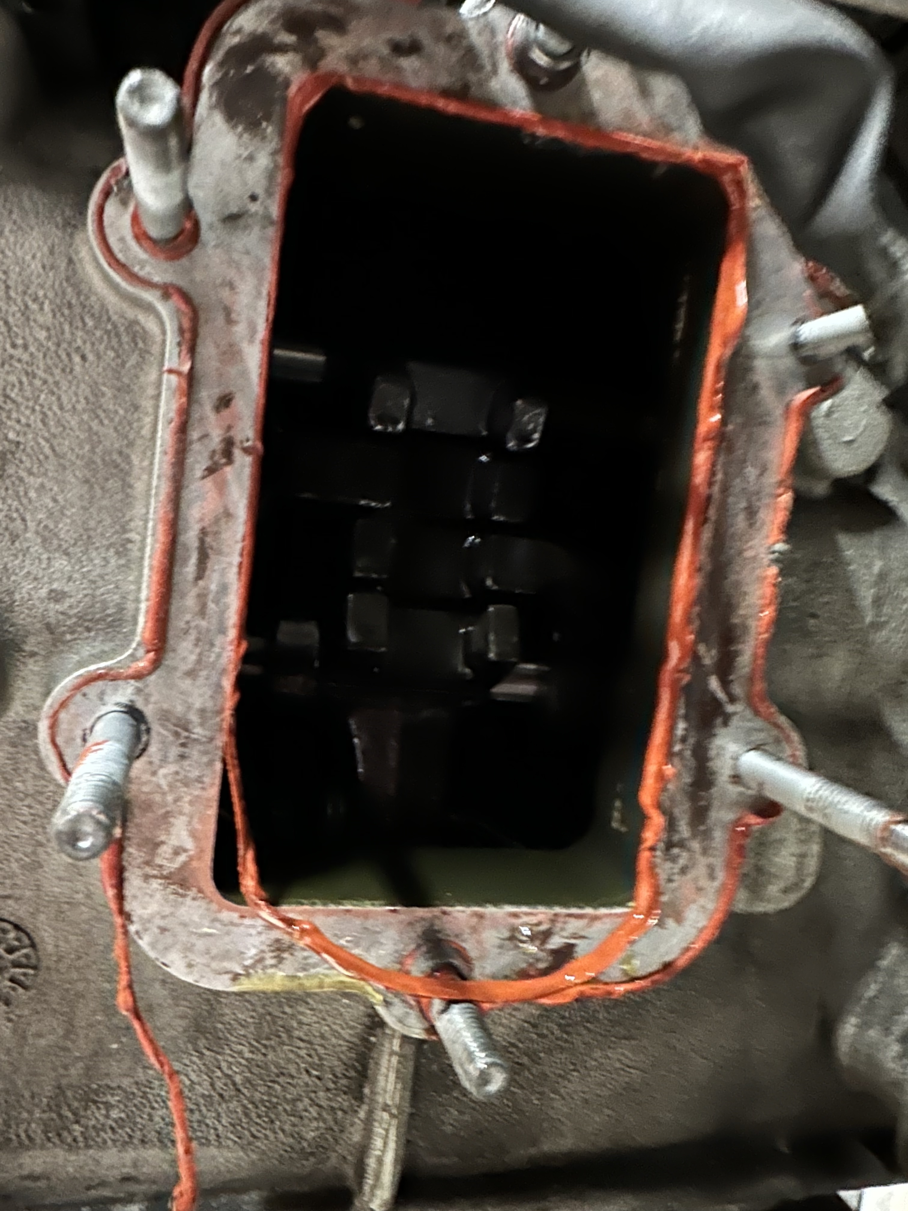

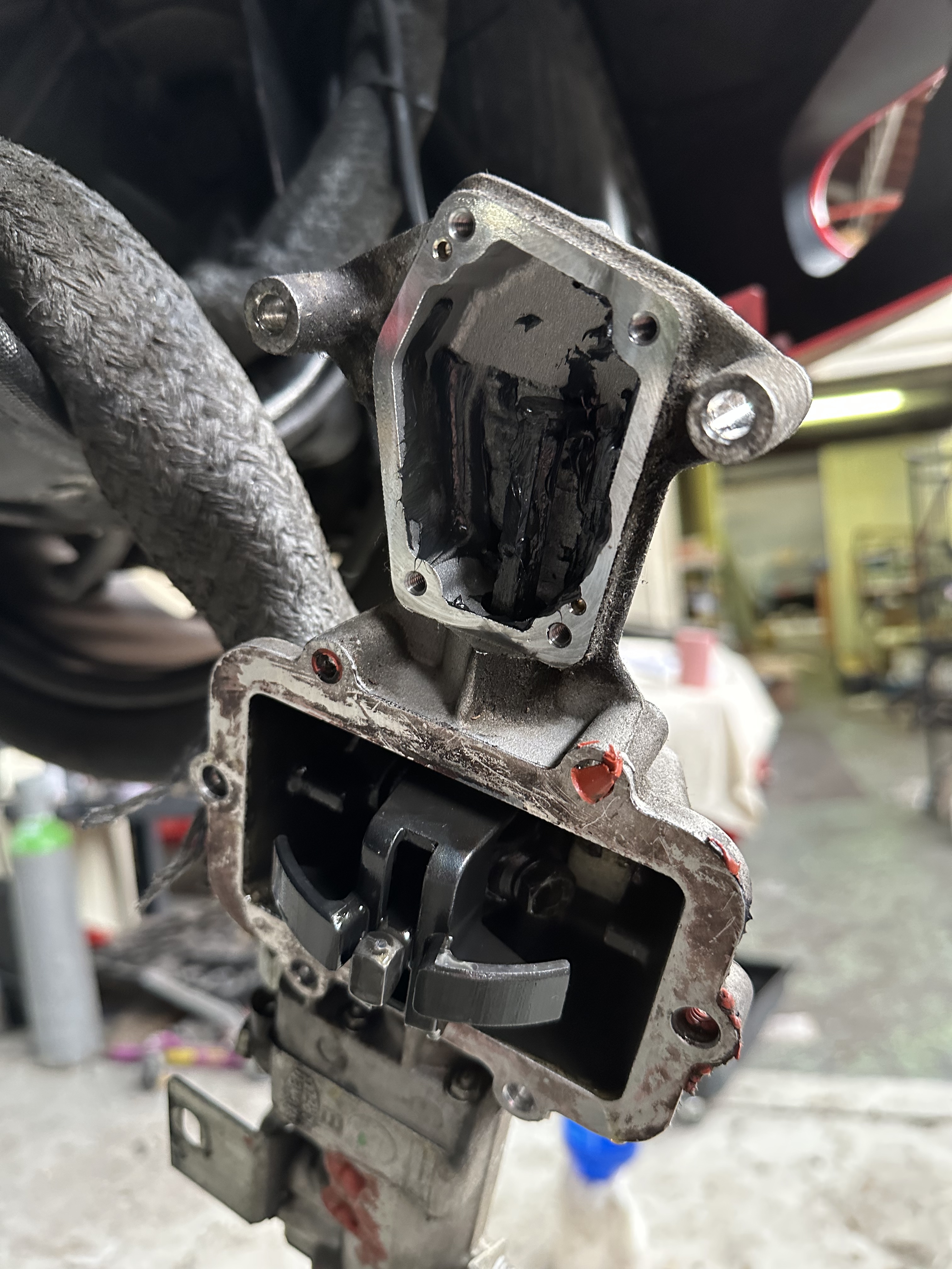

Alors démontage du diffuseur et du fond plat , démontage de la marmite et du collecteur droit pour dégager de la place pour sortir le robot
depose dès diverses protections et enfin le robot est libérer de la boîte
démontage des capteurs et nettoyage des plans de joint , on remet de la graisse sur l’es doigt des capteurs ( bizarre les miens était à sec et pas normal d’après Benoit ) et ensuite on remonte tout en changeant au passage les cata pour remettre les 200 cell de l’ancienne de oliv
ensuite passage à la valise et la plus de défaut 👍🏻💪 , auto apprentissage de la boîte et roule la pour tout ça bien

Merci Guillaume 84, le comprends mieux avec les photos bravo à vous.

bonjour a tous ,bon apres l'apprentissage de la boite j'ai enfin eu le temps de faire un essai routier ,tout a bien fonctionné jusqu'à la panne et j'ai fini par la remorquer de nouveau chez moi ,la c'est clair qu'il va falloir revoir ces maudits capteurs a condition de pouvoir les trouver et a prix correct ,c'est vraiment décevant de la part de Ferrari et Magneti Marelli

je me demande si c'est vraiment aussi bon de mettre autant de graisse sur les capteurs
j'ai vu des profs montage à sec et que la graisse sur les surfaces de contact s'élimine très vide au détriment d'une patte à roder à la longue pouvant freiné la rapidité du potentiomètre via l'info del'ECU

La doc technique Ferrari préconise de faire le montage avec la graisse .

alors voila après réception de mes nouveaux potentiomètres j'ai déposé les anciens et relevé les valeurs ci dessous ,ci cela peux servir;
GEAR
G  ->  51,1 ohm  <-   J
G  ->  0,762 K ohm  <-   O
O  ->  0,712 K ohm  <-  J
SHIFT
N  ->  11,85 K ohm  <-   B
N  ->  11,56 K ohm  <-   R
R  ->  0,714 K ohm  <-  B
et valeur sur les neuf ci dessous
GEAR
G  ->  52,3 ohm  <-   J
O  ->  0,696 K ohm  <-  J
SHIFT
N  ->  51,8 ohm  <-   B
N  ->  0,750 K ohm  <-   R
R  ->  0,699 K ohm  <-  B
les valeurs correspondent a peu près, excepté 2 sur le potar SHIFT ,cela doit être celui qui est HS ,le défaut relevé etait P1741
bonne journée
oliv scuderia ferrari
Le 04/04/2023 à 17:00, oliv scuderia ferrari a dit :
Bonjour a tous
Pour infos, après repose des nouveaux potentiomètres et recalibrage ,j'en profite pour remercier Manu 33 pour son assistance avec son diag,la boite refonctionne ;-)))
