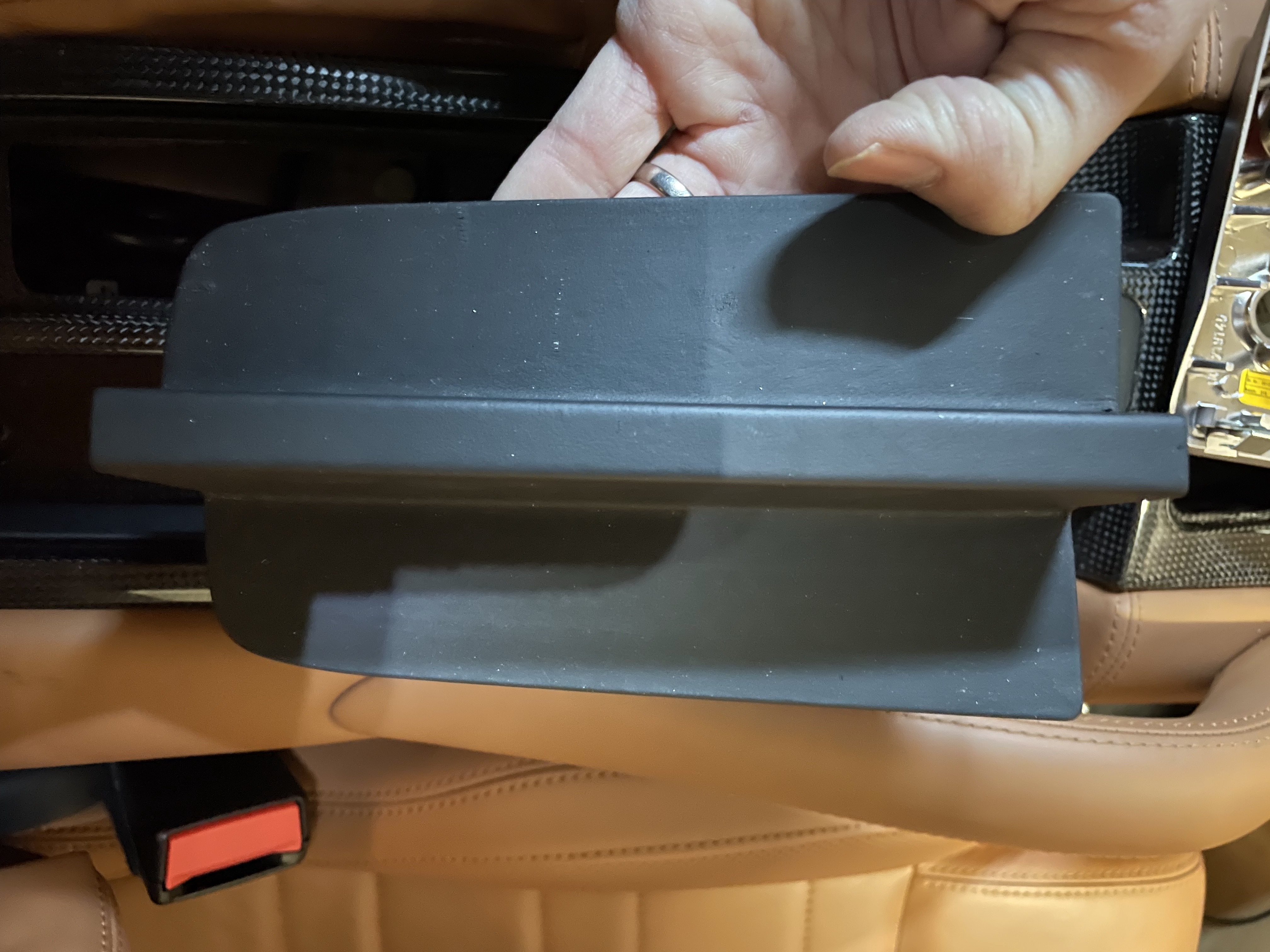

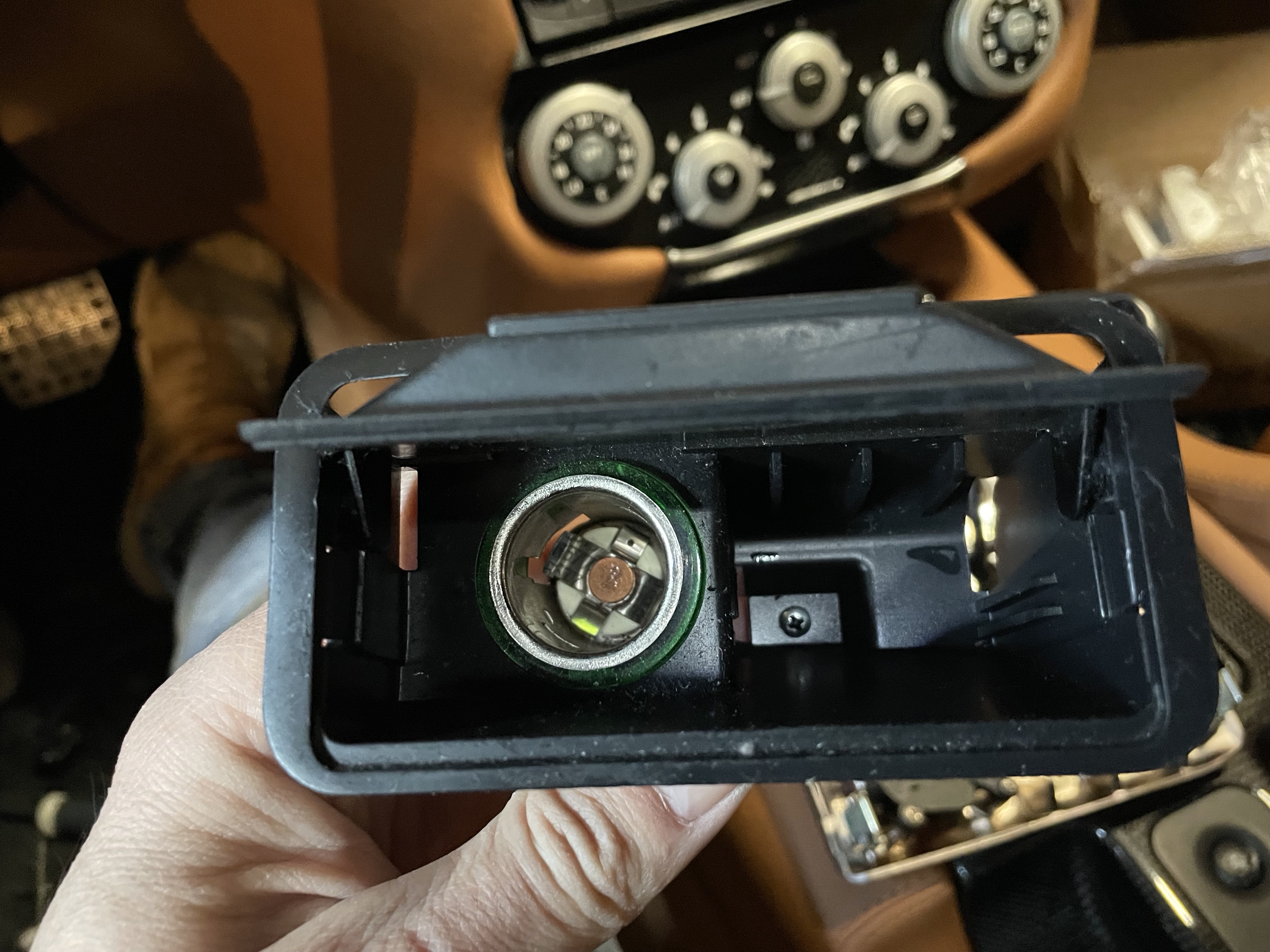

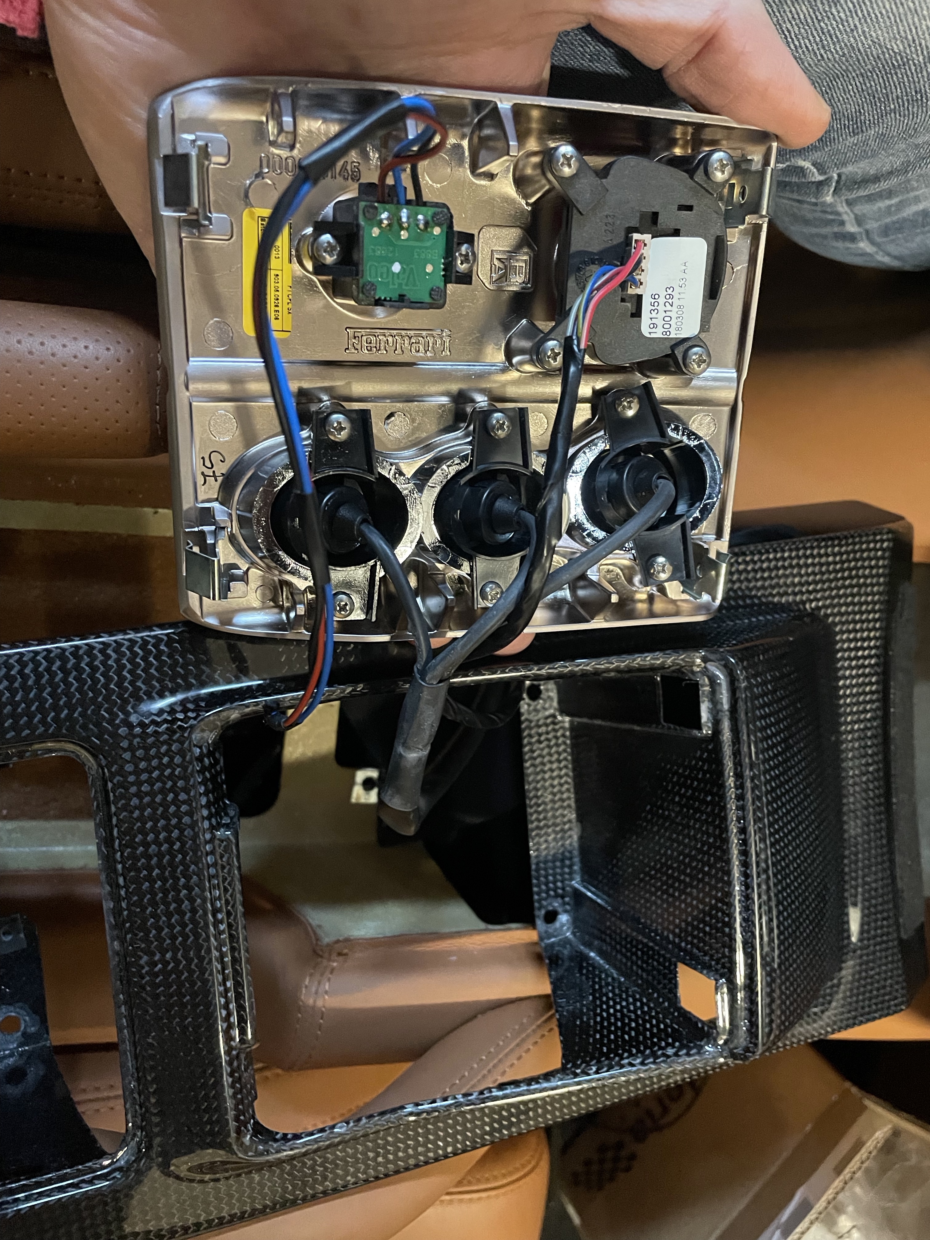

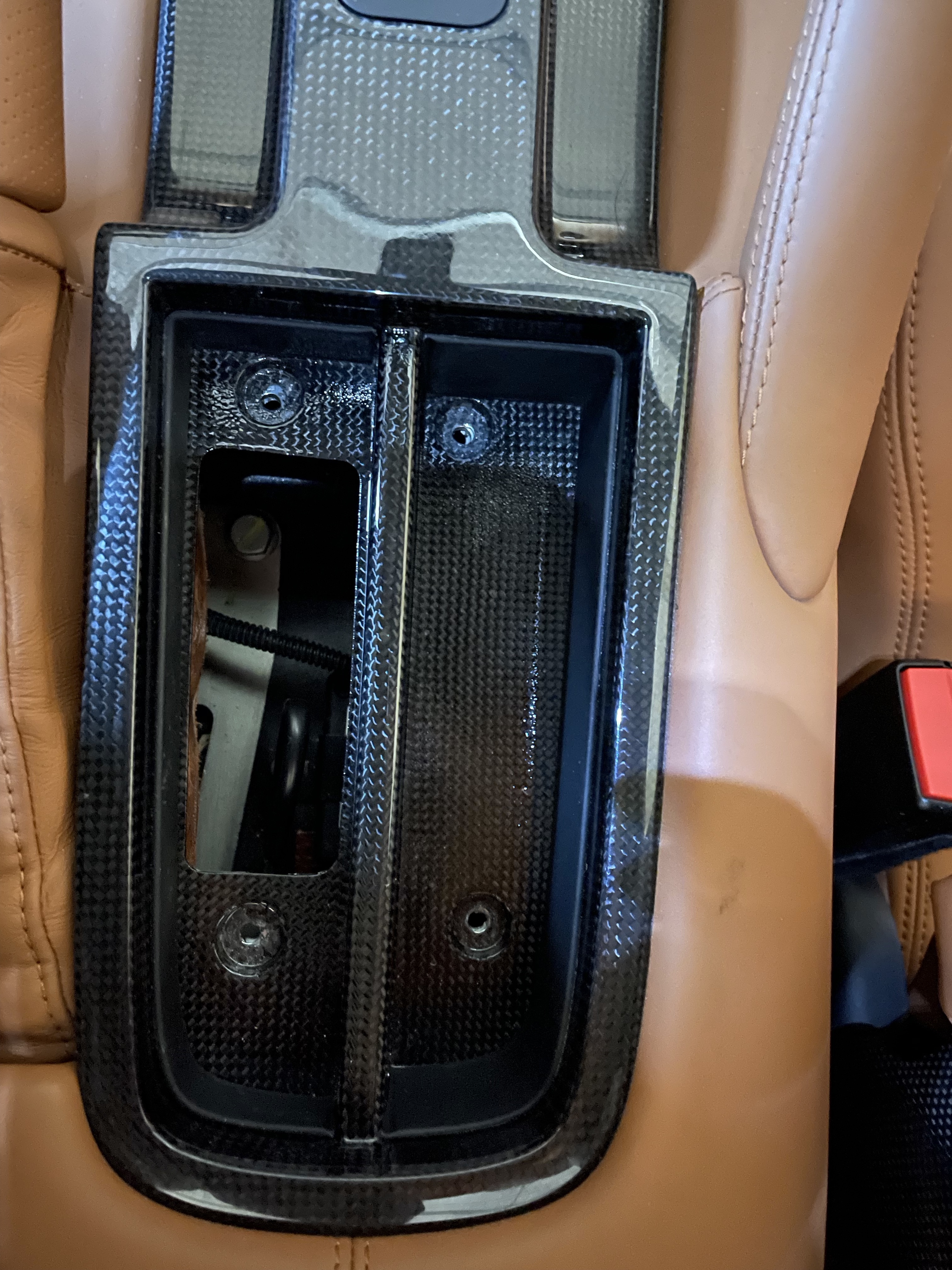

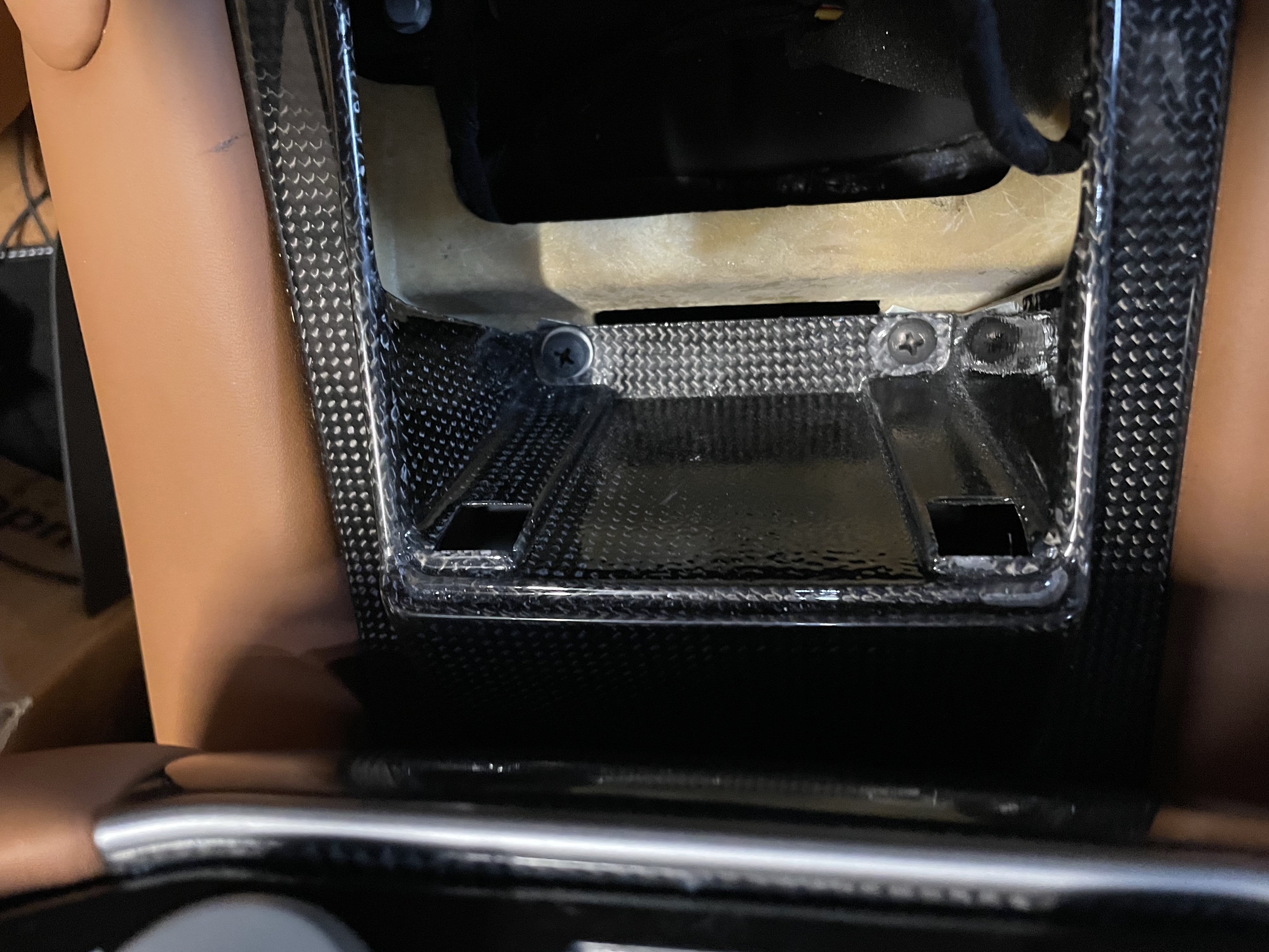

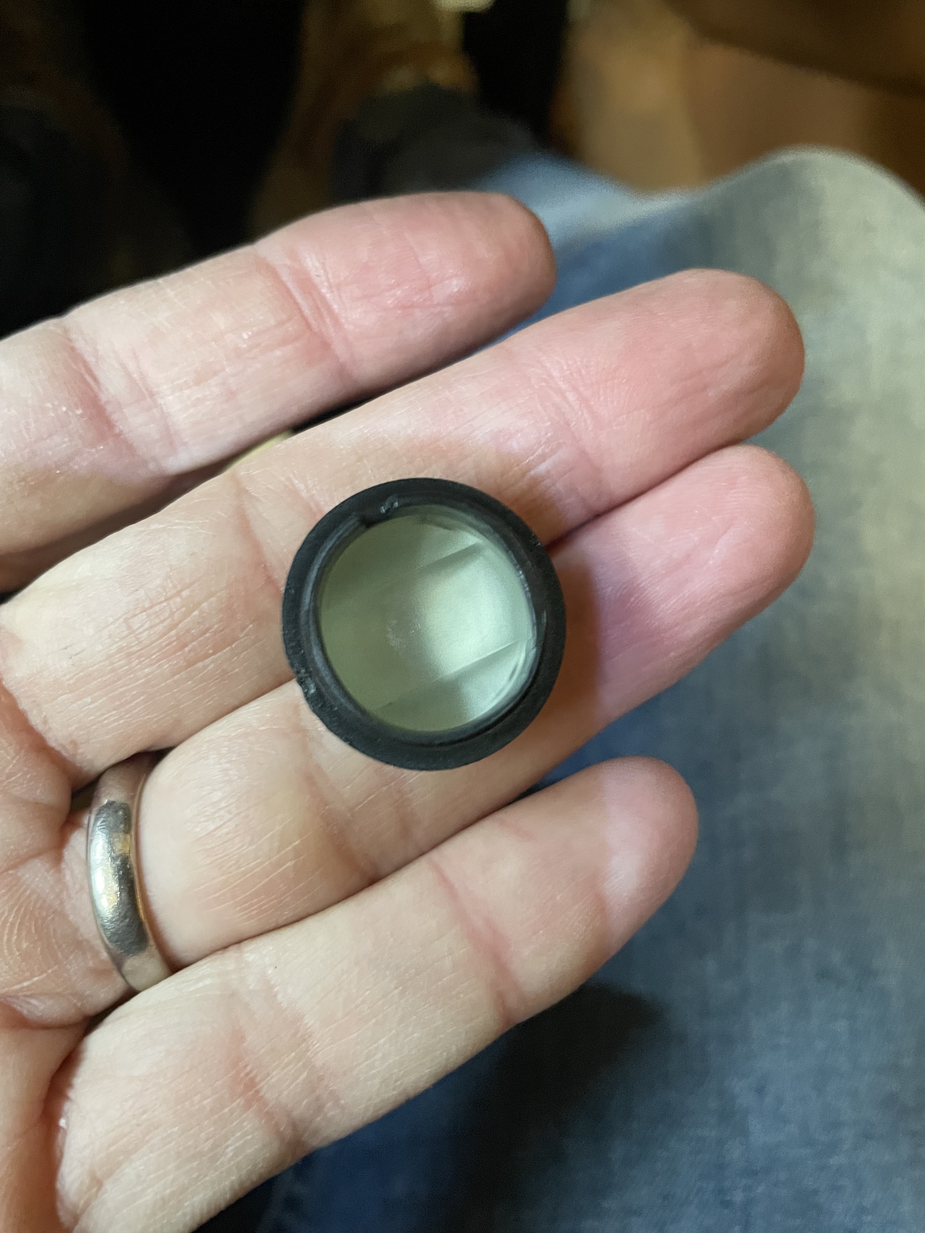

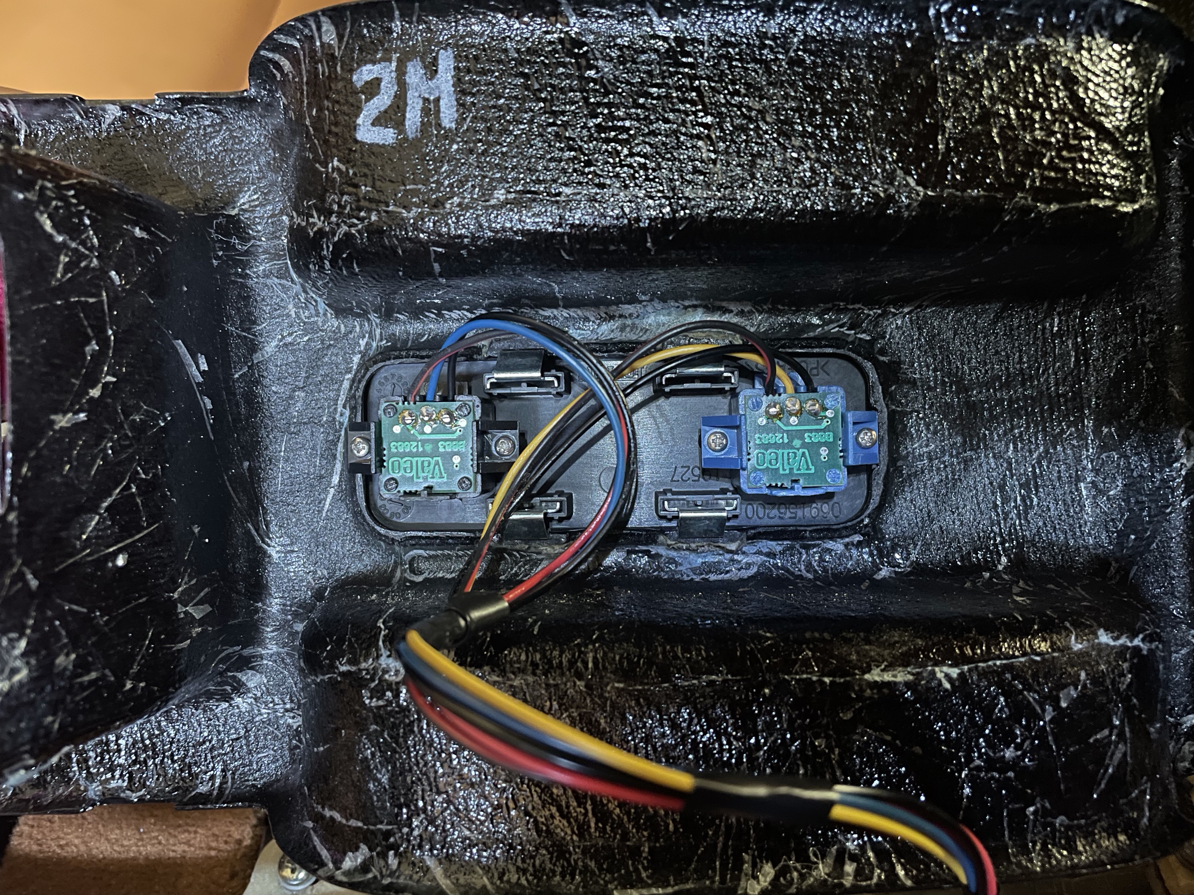

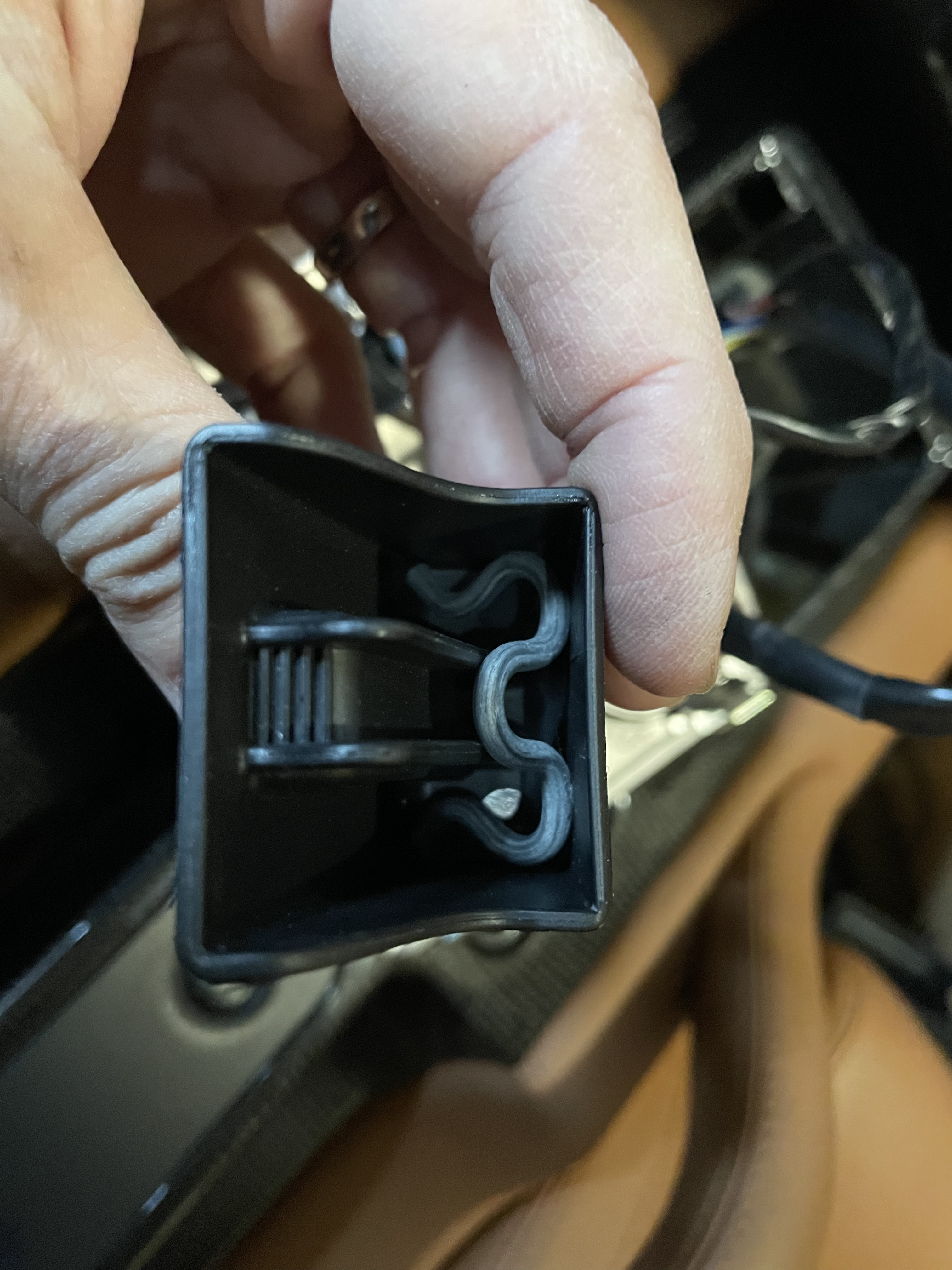

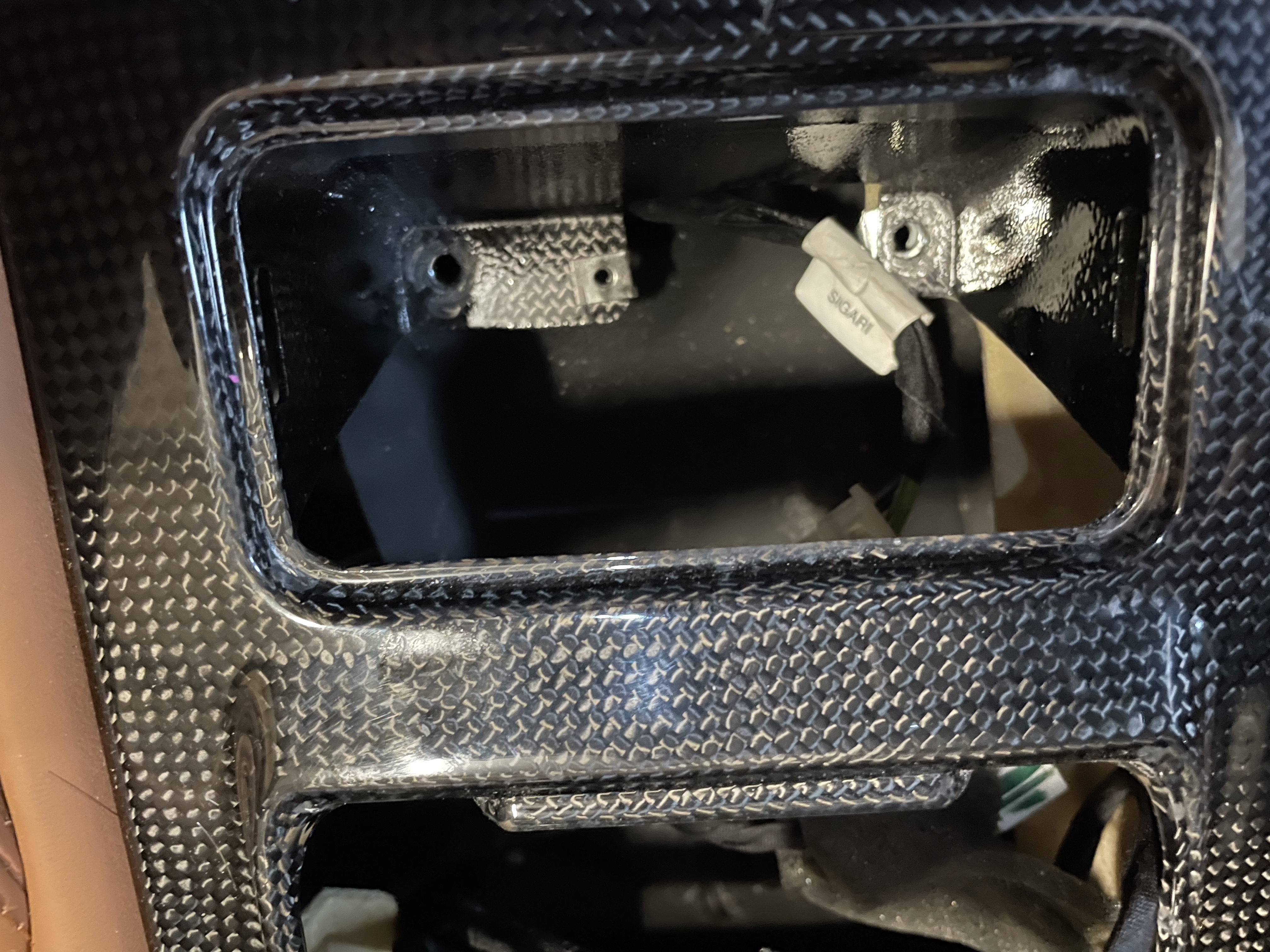

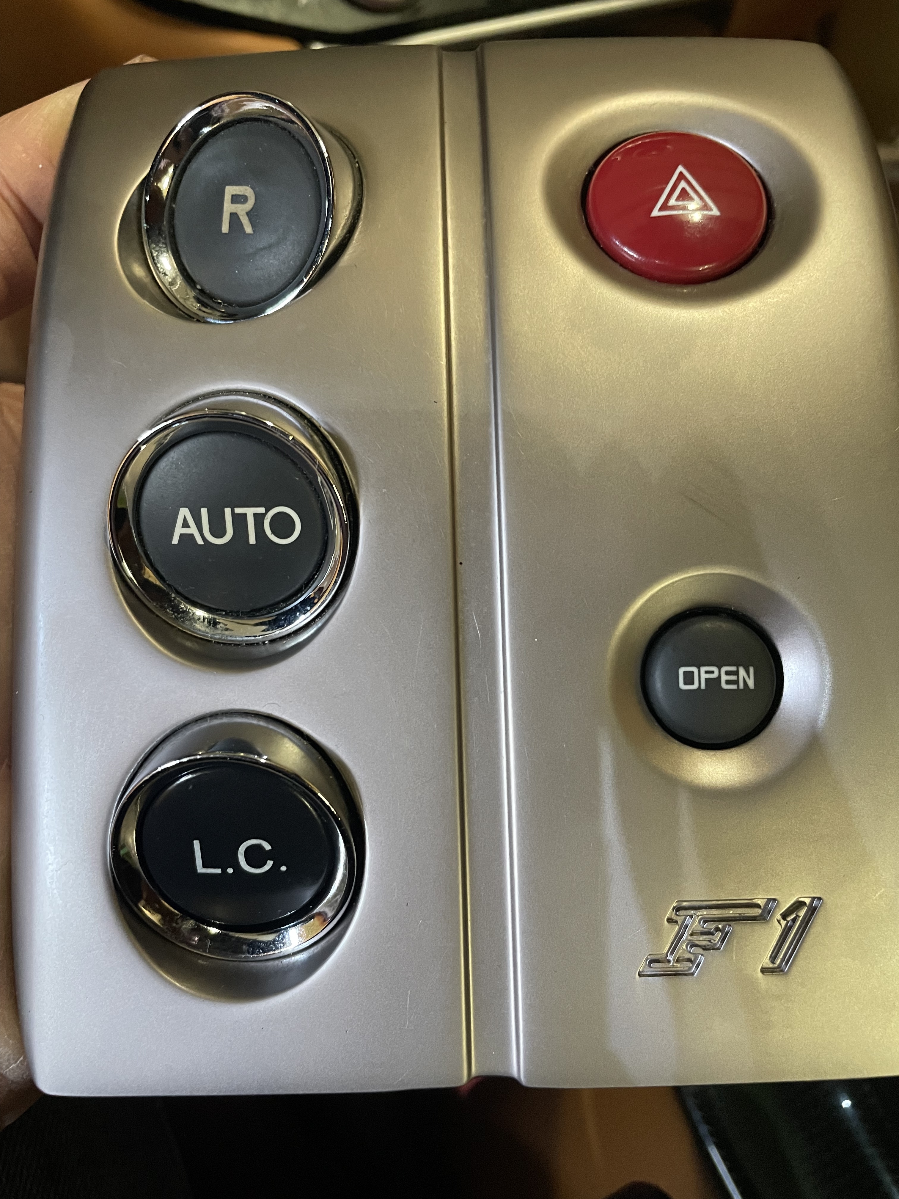

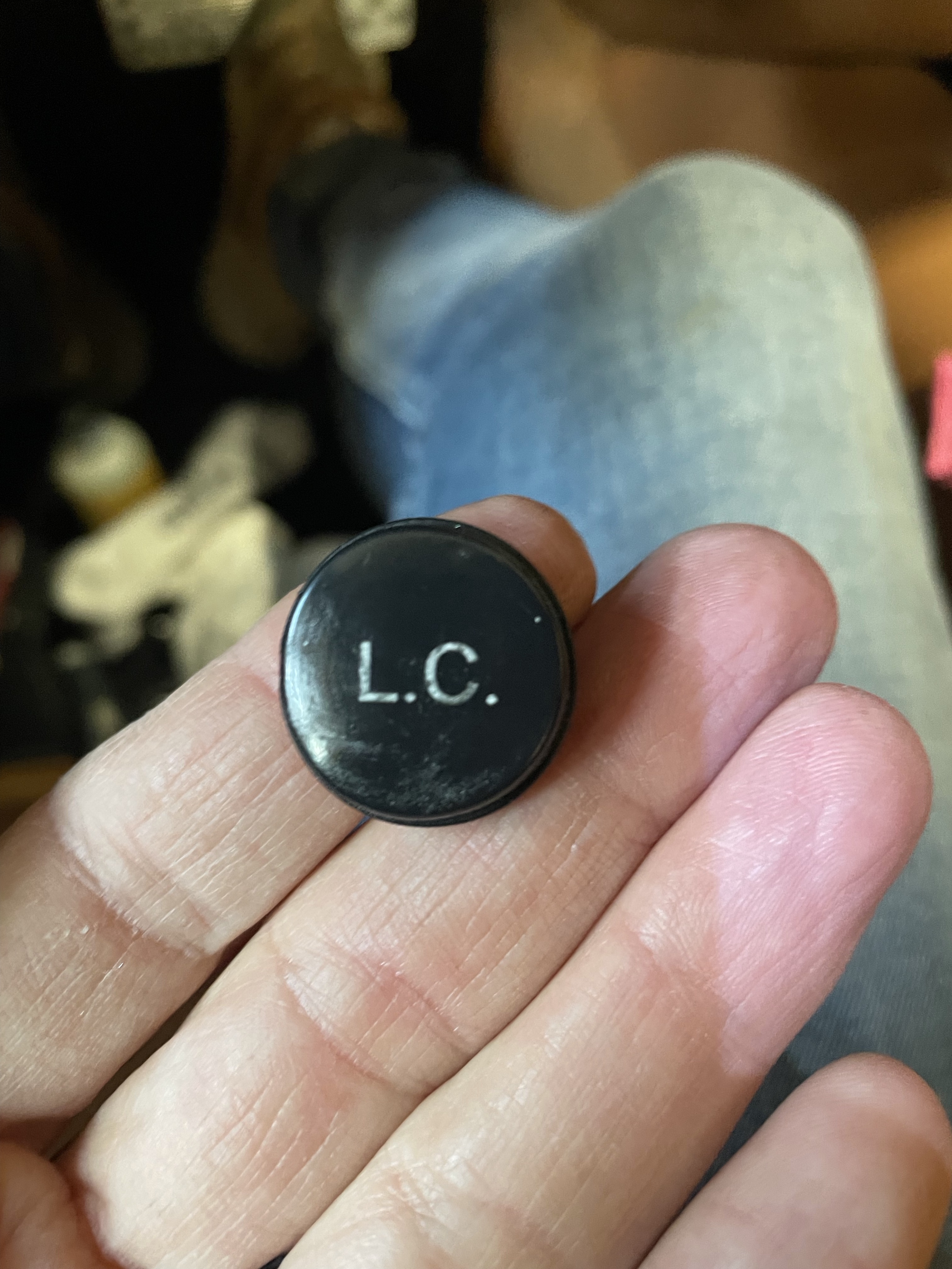

grafabe 192 Signaler ce message Posté(e) le 12 janvier 2024 Il y a 8 heures, Kung-fu Panda a dit : Salut @grafabe tu trouveras ci-dessous les étapes pour traiter les boutons qui collent de la 599. A noter, il y a 2 types de boutons = - les gros boutons de la boite de vitesse = R, AUTO, LC pour lesquels il suffit de frotter avec un chiffon type micro fibre pour enlever la partie collante. J’ai utilisé du Dunlop 65 qui est de l’huile de citron qui se trouve très facilement sur internet chez les marchants de guitares pour quelques euros. C’est facile, plus on frotte, plus c’est propre ! - les autres petits boutons : open, unlock, lock qu’il ne faut surtout pas frotter car sinon la peinture noire et les inscriptions partent avec la partie collante et on se retrouve avec des boutons blancs ! A noter que c’est pareil aussi pour le bouton de réglage des phares et l’arrière des sièges. Il est conseillé d’utiliser le coupe circuit de l’auto pour éviter les mauvaises manœuvres pour couper le courant de l’auto. on enlève le cache en plastique en tirant simplement dessus On enlève le cendrier en dévissant la petite vis située au centre On accède alors aux 8 vis de fixation du cache en carbone qu’il suffit de dévisser On accède ainsi à la partie inférieure de ce cache et l’on peut ainsi dévisser les petits boutons que l’on peut facilement remplacer par des neufs après avoir déconnecté les cosses électriques Pour les gros boutons de commande de la boîte, il n’est pas forcément nécessaire de les démonter pour les nettoyer pour les sortir, il suffit de déclipser le cache en plastique gris (4 pattes de fixation) avec un tournevis plat Voilà c’est tout. En espérant que cela va t’aider Ça c est top cool. Merci beaucoup !!! y a plus qu’à !!! 1 Citer Partager ce message Lien à poster Partager sur d’autres sites
Mike051 1 462 Signaler ce message Posté(e) le 13 janvier 2024 Bravo @Kung-fu Panda pour ce tuto! 👍 Tres intéressé par ces actions car je me suis occupé récemment du côté collant des boutons, et effectivement tous les boutons type Lock/Unlock ont perdu leurs inscriptions. A priori, ce sont tous des boutons Valeo B883-12683. Les as-tu acheté individuellement ? Pour les amortisseurs, tu les as fait reconditionner en Pologne? Qu’elle a été environ la durée entre l’envoi de tes amortisseurs et leur retour? Bises à vous deux! 1 Citer Partager ce message Lien à poster Partager sur d’autres sites

Kung-fu Panda 125 Signaler ce message Posté(e) le 16 janvier 2024 Il y a 12 heures, grafabe a dit : @Kung-fu Panda bonjour, ou avez tu acheté les boutons svp ? Bonsoir @grafabe je les ai acheté chez Scuderia car parts (ci-dessous facture) Ce sont des boutons complets avec connectique je n’ai pas trouvé le prix excessif pour le résultat obtenu SCP-INV154735.pdf 1 Citer Partager ce message Lien à poster Partager sur d’autres sites

Kung-fu Panda 125 Signaler ce message Posté(e) le 16 janvier 2024 Le 13/01/2024 à 08:20, Mike051 a dit : Bravo @Kung-fu Panda pour ce tuto! 👍 Tres intéressé par ces actions car je me suis occupé récemment du côté collant des boutons, et effectivement tous les boutons type Lock/Unlock ont perdu leurs inscriptions. A priori, ce sont tous des boutons Valeo B883-12683. Les as-tu acheté individuellement ? Pour les amortisseurs, tu les as fait reconditionner en Pologne? Qu’elle a été environ la durée entre l’envoi de tes amortisseurs et leur retour? Bises à vous deux! Merci Fabien pour les encouragements j’ai posté ci-dessus le détail des boutons achetés pour les amortisseurs, ils ont effectivement été reconditionnés en Pologne. pour la durée, ça a été très long au total (près de 4 mois au total) mais le vendeur de mon auto est responsable de ce délai extrêmement long. Sans son intervention, le délai aurait été je pense réduit à 1 mois environ. si cela t’intéresse, je te donnerai la facture correspondante Bises à toi et Emilie 1 Citer Partager ce message Lien à poster Partager sur d’autres sites
Kung-fu Panda 125 Signaler ce message Posté(e) le 16 janvier 2024 Il y a 10 heures, pascal71 a dit : pour en avoir discuté ce week-end avec Camille (Vincent) il a eu le meme probleme ,il a utilisé une solution acheté en pharmacie pour nettoyer la colle des pansements .... En fait, le problème n’est pas tant le produit utilisé pour nettoyer (je pense qu’il y a l’embarras du choix) mais le type de bouton concerné. Certains boutons (ceux des commandes de la boîte) ne risquent rien = plus on frotte, plus ils sont propres et redeviennent tels qu’à l’origine. Par contre, d’autres boutons, tels que les commandes de la boîte à gant, l’ouverture ou la fermeture des portes, la commande des phares, l’arrière des sièges, quand on les nettoie, la couleur des boutons part avec le collant des boutons et on se retrouve avec des boutons qui ne collent plus mais sans inscription et sans coloration Citer Partager ce message Lien à poster Partager sur d’autres sites

Mike051 1 462 Signaler ce message Posté(e) le 17 janvier 2024 Il y a 5 heures, pascal71 a dit : oui j'avais le lot de 3 boutons R-AUTO-LC je te transmets le lien demain dans la journée c'est sur un autre PC Si ce sont les 3 boutons, ne cherche pas, merci: ils sont en vente à de multiples endroits sur AliExpress.C’est en revanche les petits boutons que je cherche, mais sans succès. Je vais étudier ces jours prochains le coût pour refaire ces petits boutons. Citer Partager ce message Lien à poster Partager sur d’autres sites
