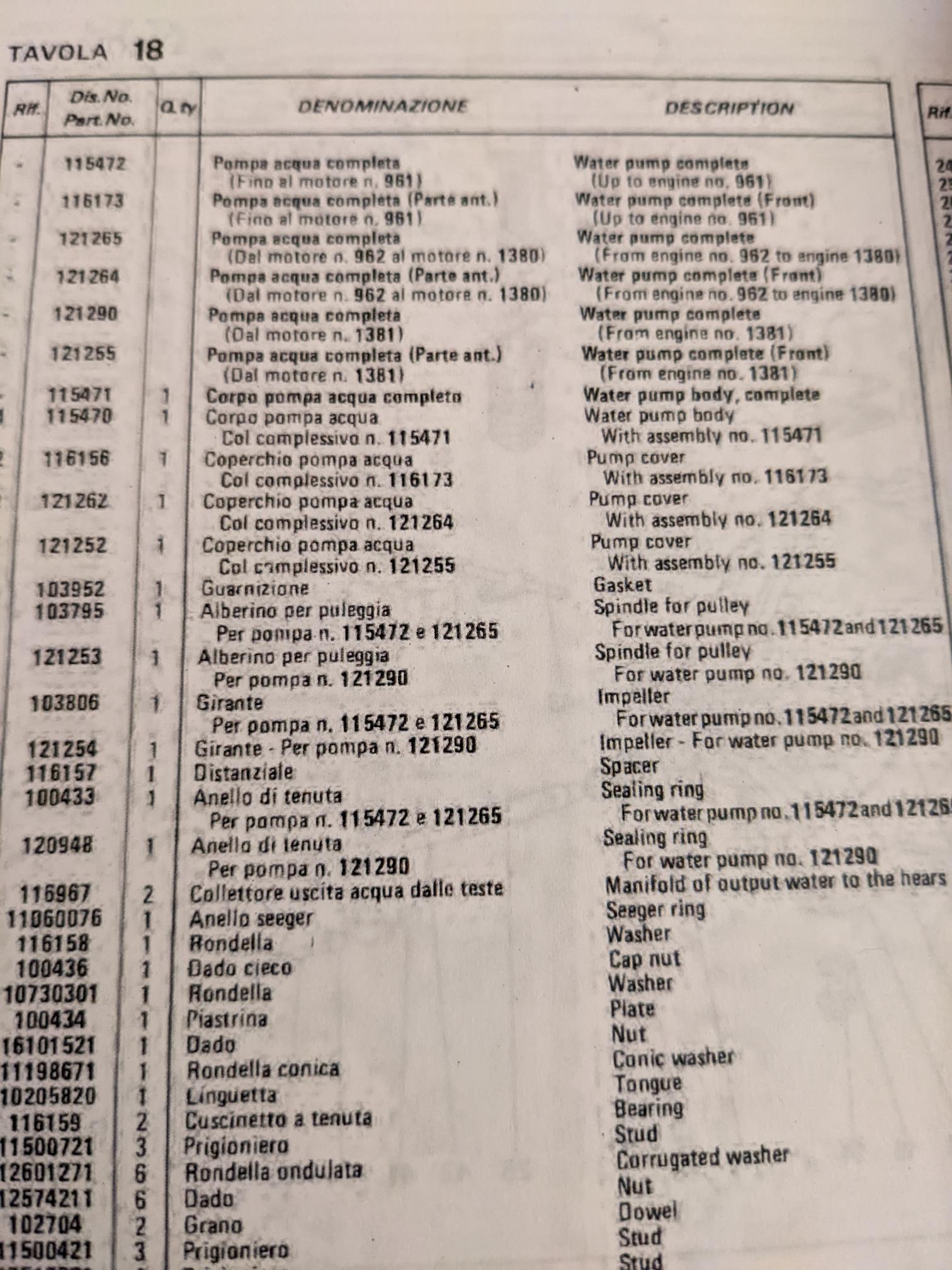

de la table 18 du catalogue des pièces ferrari
Mais quand je recherche sur internet et des factures précédentes, je trouve toujours la meme ref : 121255 (qui sur le guide, correspond aux moteurs à partir de 1381)...

Il y a 18 heures, nicokiko2000 a dit :
salut

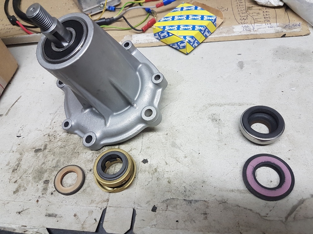

En complément, voici la photo d'une pompe 121255 montée principalement sur les injections 2V et les QV. Peut-être sur les dernières carbus ?????
J'ai acheté cette pompe pour une vingtaine d'euros il y a quelques mois. Pour ce prix, elle ne pouvait pas proposer un aspect irréprochable 😁. Alors, je l'ai démontée, nettoyée puis remontée avec des pièces neuves. La voici aujourd'hui.
Je la conserve précieusement pour le jour où mon autre pompe m'abandonnera lâchement.
Sur la partie gauche de la photo, la pompe 121255 avec son (vieux) joint mécanique et à droite, le (vieux) joint mécanique monté sur le second type de pompe existant. Ce second type de pompe est monté sur ma belle (photo en page 4 de ma présentation)
La principale différence repose sur l'affectation de l'anneau céramique des joints mécaniques. Sur la pompe 121255, cet anneau est monté sur l'aube et de mémoire, il me semble que l'anneau céramique (de couleur mauve) de l'autre type de pompe est monté dans le corps de la pompe.
Il est possible que les références des roulements présentent quelques différences mais ce n'est pas très important en définitive.
Ce n'est pas très compliqué à rénover. Le plus long étant le nettoyage. Alors, il n'y a plus qu'à .🛠️🛠️🛠️
