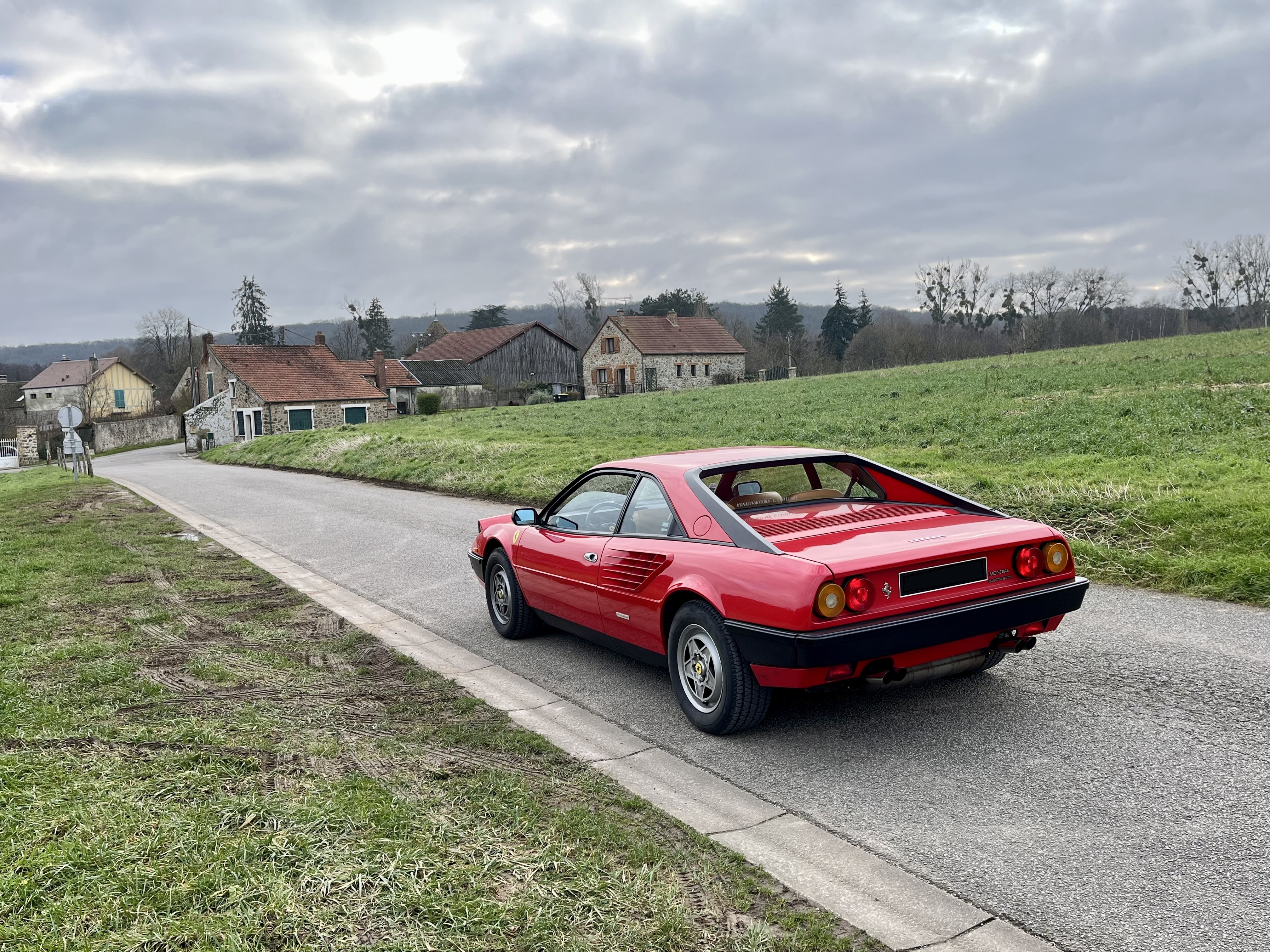

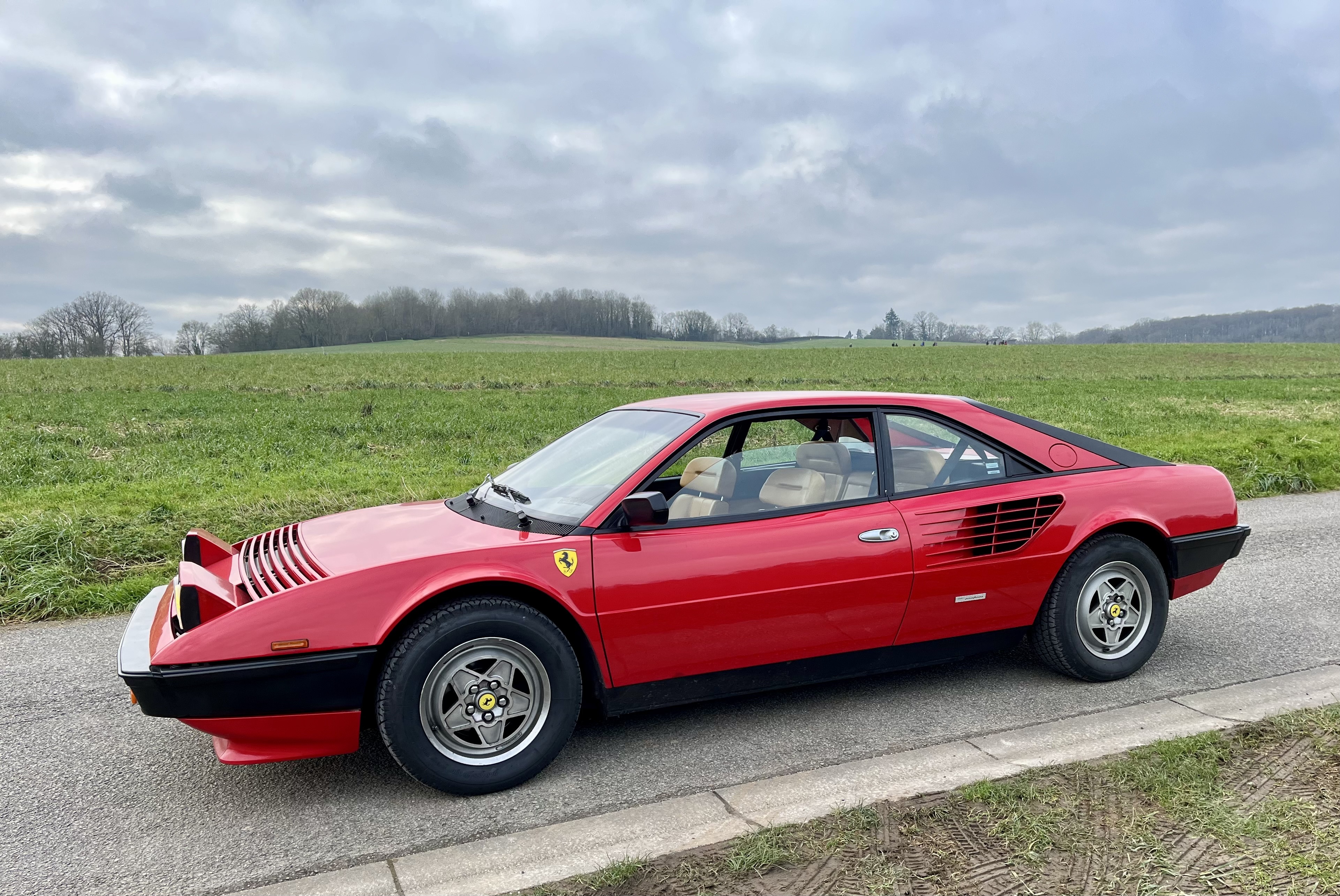

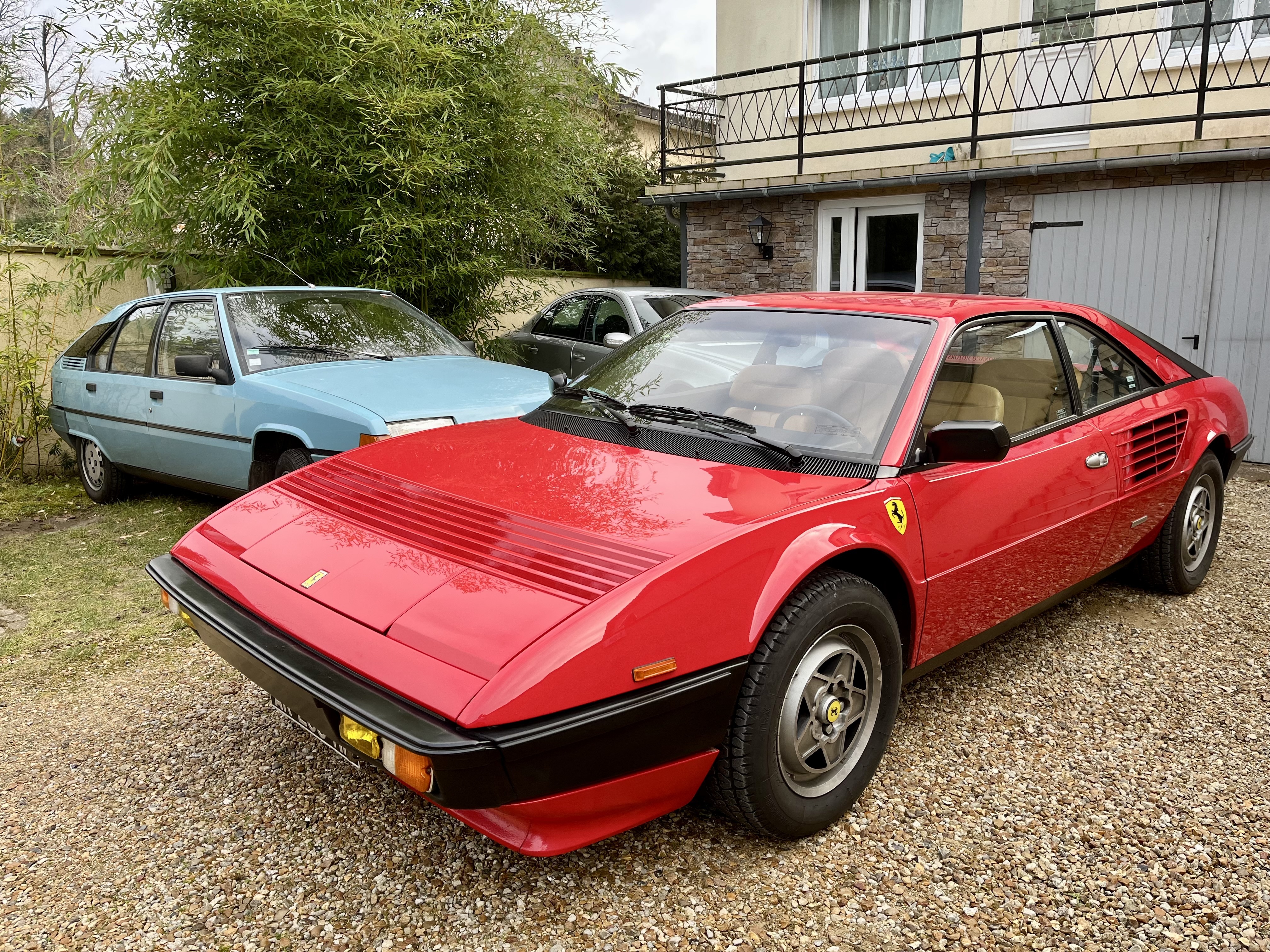

1ere sortie de l'année, petit tour tranquille par chez moi d'une petite heure sans grand monde ce fut fort agréable
Avec un bout de route en compagnie de ce tres beau 450 SLC 😍
Pas de mecanique, meme pas un petit nettoyage, juste profiter 🙂
Avec toujours ce petit frisson quand je sors et la contemple ❤️
Même si la plus belle est evidemment la bleue 🤩
