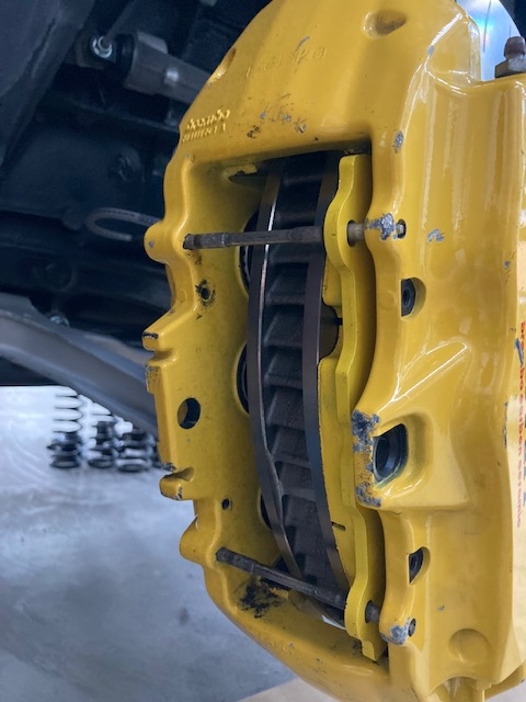

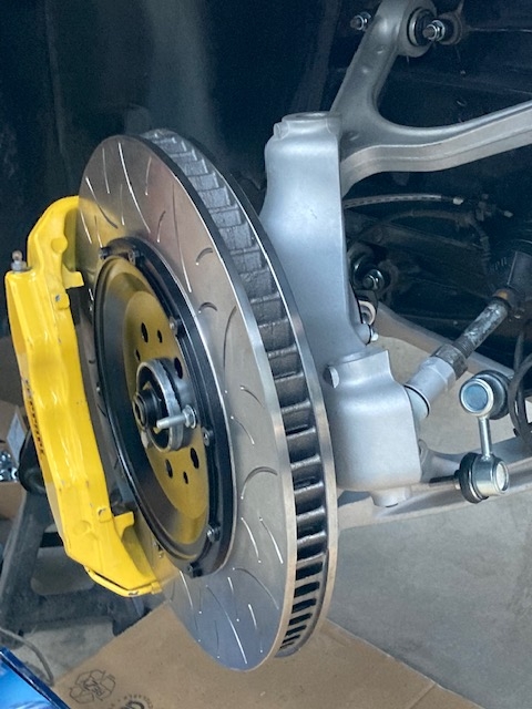

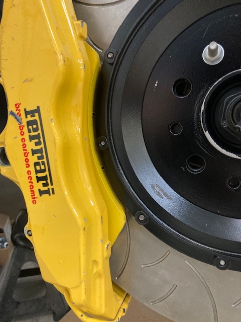

Bonjour , j ai rencontré un petit souci sur ma Modena en cour de remise en état .
récemment j ai décidé de mettre des freins ccm avec des disques Brembo acier sur bol avec des jantes challenge stradale en 19 pouces bien sur
et la grosse surprise l’étrier touche sur les bâtons de la  jante au serrage de celle ci .
Est ce que quelqu’un  a eu déjà cette mésaventure ?

j'ai monté des CCM en 398mm de 430 challenge sur mon ex 360, ça passe juste, mais ça passe.
Il y a environ 2mm entre l'intérieur du baton et le bord de l'étrier.
Sachant que la 430 challenge, 430 scuderia, la 430 options CCM et la 360 CS partagent les même étriers (hormis épaisseur du disque 34mm ou 36mm)

tu avais des jantes de challenge stradale ?
moi le disque est 380x34

j ai comparé les ref des étriers de f430  et f430 scuderia se ne sont pas les memes

D'après ce que je peux voir , tu as monté un étrier de 430 Scuderia qui est prévu pour un disque 398mm X36, avec un disque en 380x34.
Déja, c'est pas génial, mais le pire c'est que tu pourras jamais rentrer les plaquettes car le diamètre de ton bol n'est pas adapter à tes étriers. regardes les deux photos

Bon je pense que tout simplement et Fabrice sera d accord
mets une cale de 5mm pour deporter ta jante
fais pareil à l arrière

PARFAIT  JUJU 👍... Mais il pourras jamais rentrer les plaquettes à fond...🥶

j ai pensé a la cale
à la base je n'en voulais pas mais là je n'ai pas le choix ...
je n'ai pas de problème de plaquettes elles passent .

Euuhhh!!! sachant que tous les étriers sont les-mêmes, je comprends pas comment est-ce possible car la plaquette sort de 20mm vers le bol ???? A moins que les plaquette acier que tu es trouvé soient spéciales ou retaillées????

j ai eu les plaquettes et les disques chez isa , je vais réessayer les plaquettes mais déjà rien que sur les photos mon étrier et le tiens ne sont pas les memes
moi je pense que se sont des étriers de f430 scudéria et 599 toi f430 normale montage ccm
enfin je pense...
je pense que mon problème vient de là.
fabrices
Alors oui, tu as entièrement raison c'est un étrier F430 normale montage CCM,  mais la seule différence entre ton étrier et le mien, c'est que le tien est prévu pour les disques en 36mm et le mien pour les disques en 34mm, sinon, ils partagent tous les mêmes plaquettes c'est à dire : F458, F430 normale montage CCM, 430 SCUDERIA, F430 CHALLENGE, F360 CS.

je vais voir dès que j'ai deux minutes je vais re controler au niveaux des plaquettes
houston
C est possible Fab que ces plaquettes sont différentes les miennes le sont aussi

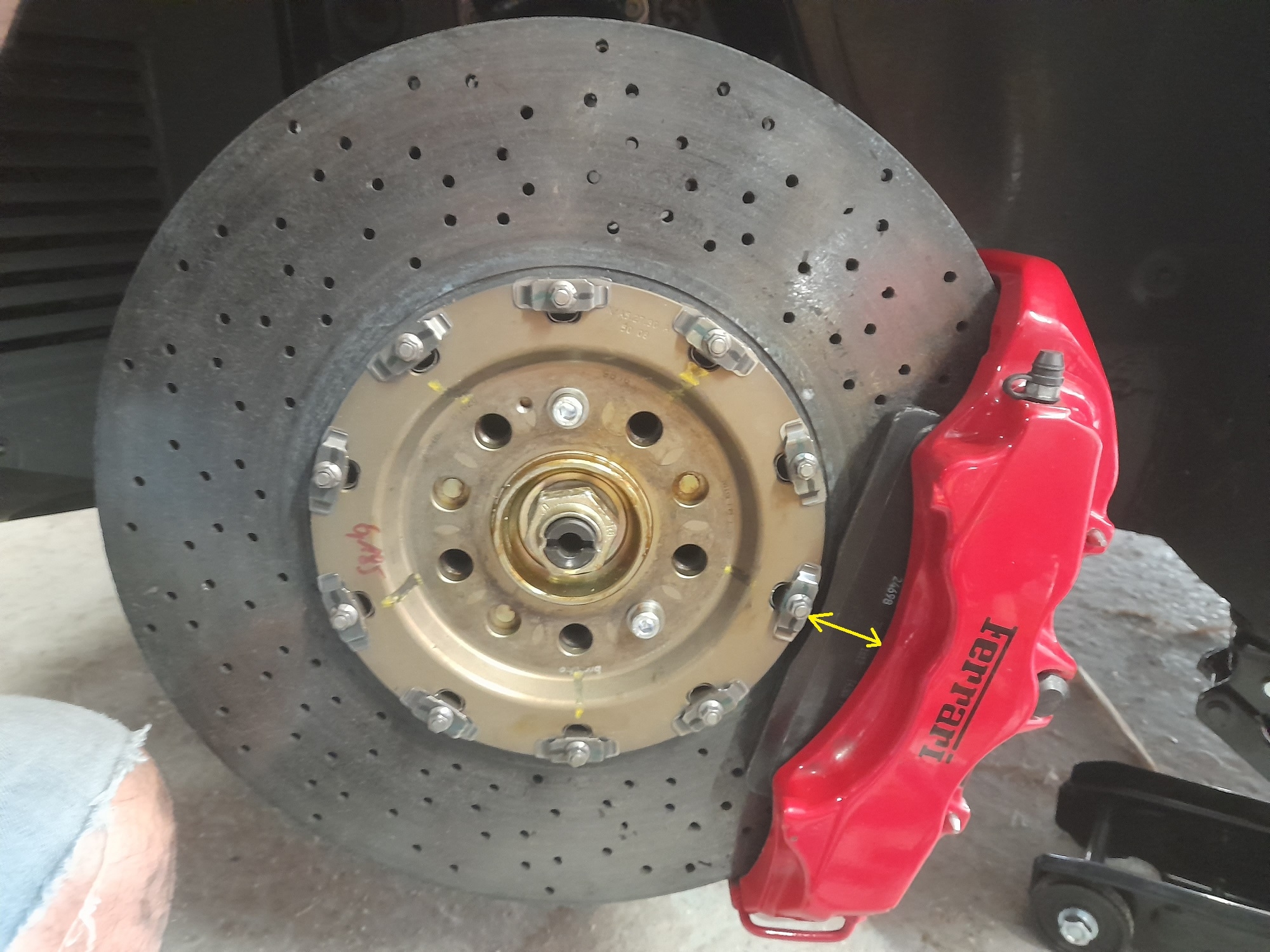

il y a 17 minutes, houston a dit :
par contre tu as beaucoup d'espace entre la plaquette et le bol du disque!
il y a 34 minutes, Scvc! a dit :
J'ai le meme écart entre l'étrier et le bol, mais en revanche moi sur la 612 c'est la plaquette qui couvre cet écart.

fabrices
il y a 52 minutes, Scvc! a dit :
JUJU, c'est pour ça qu'elle freine pas ta caisse... 😂
T'imagine la surface de frottement qu'il te manque sur le disque?????🥵

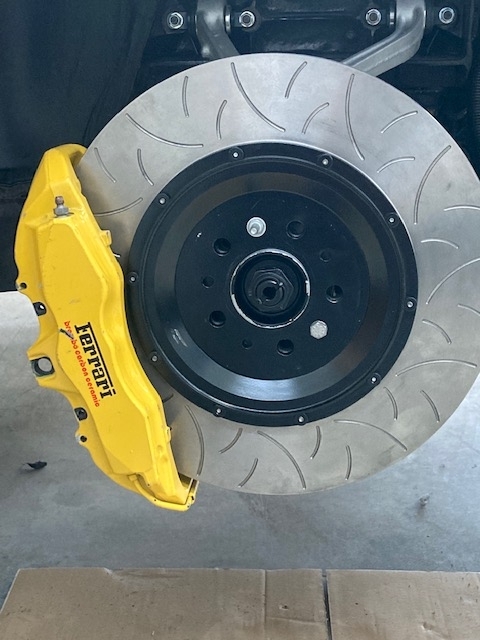

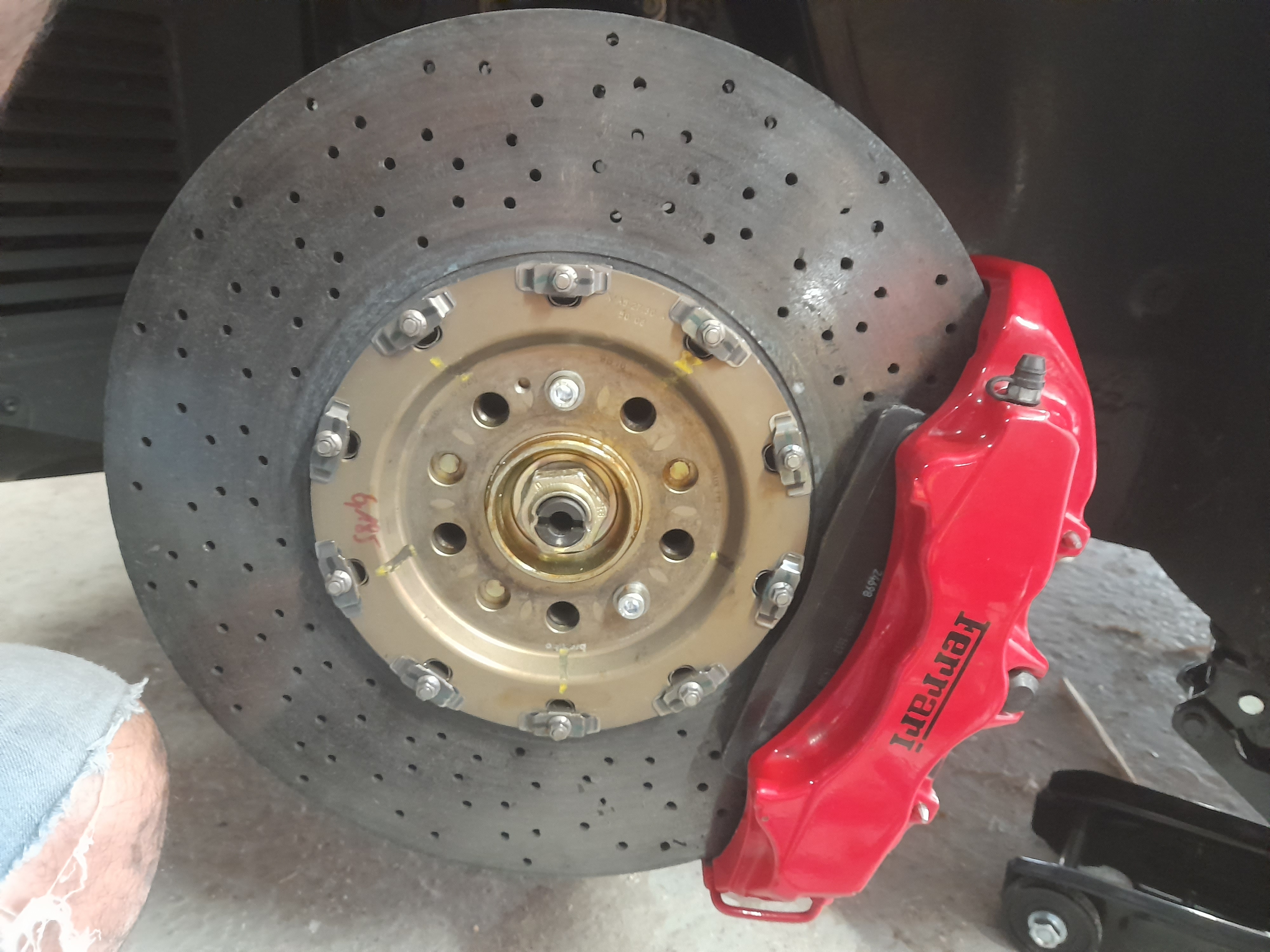

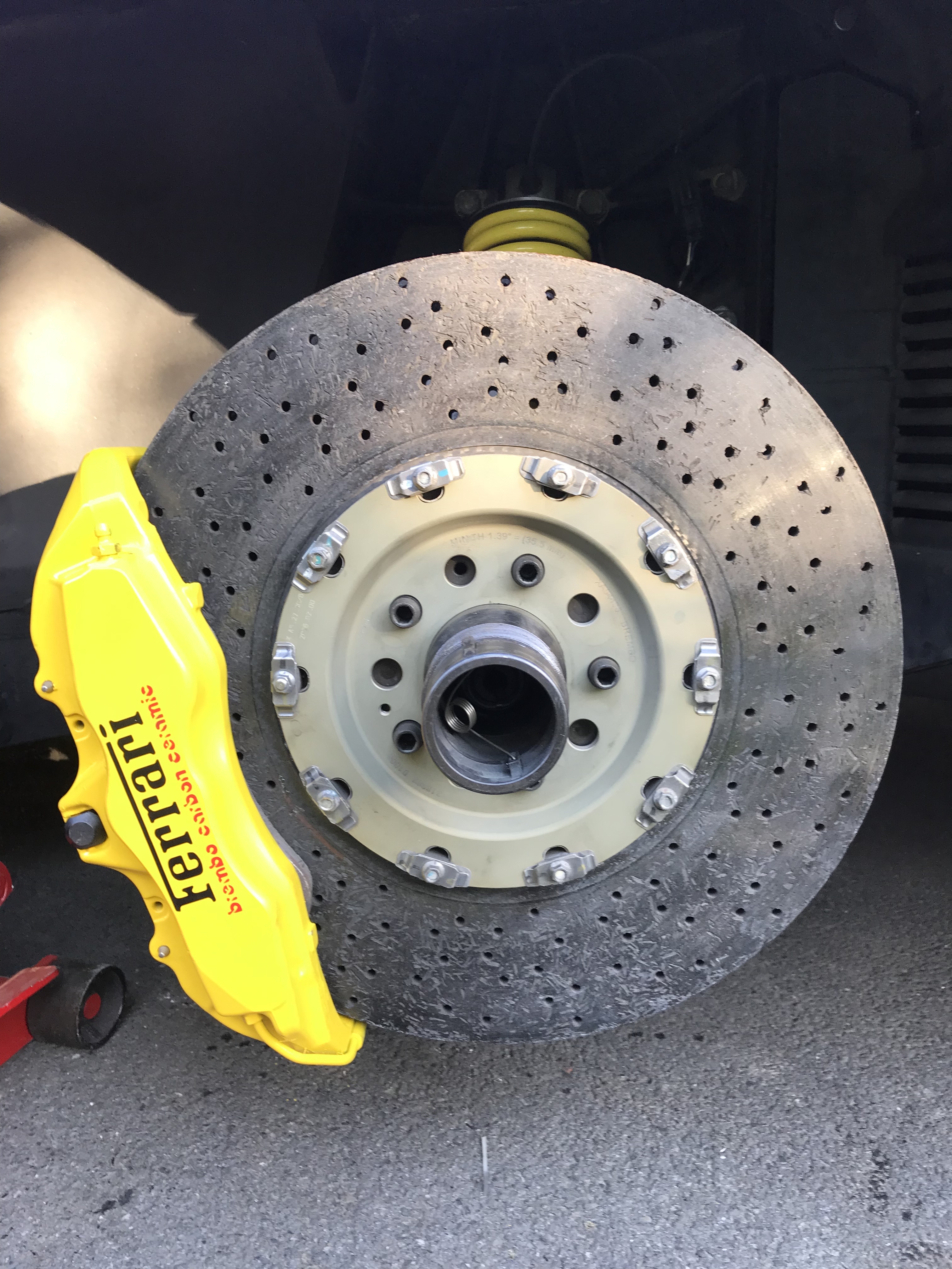

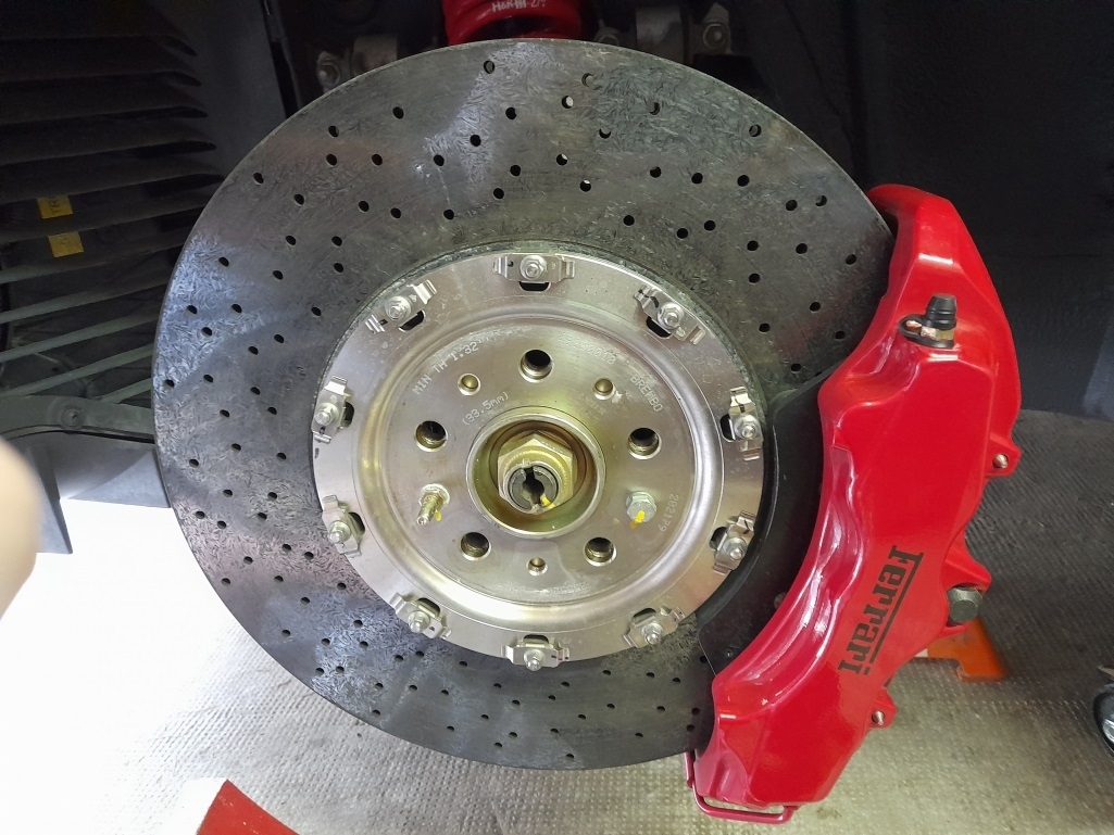

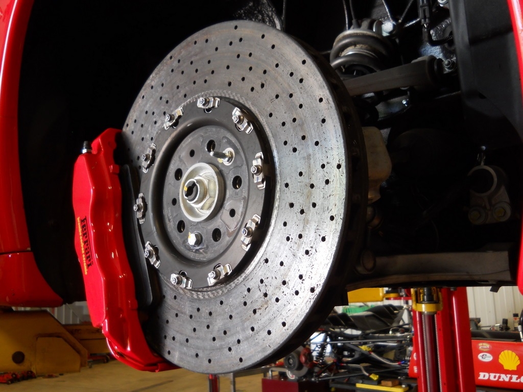

1 - J'ai pris en photo ma 430 qui est équipe d'un montage CCM en option (photo avec le bol argent), regarde jusqu'où descend la plaquette...
2 - Ensuite avec le bol noir, plaquettes de 430 Scuderia
3- et le bol or le montage de 430 challenge...
Alors d'où vous me sortez vos plaquettes??????
