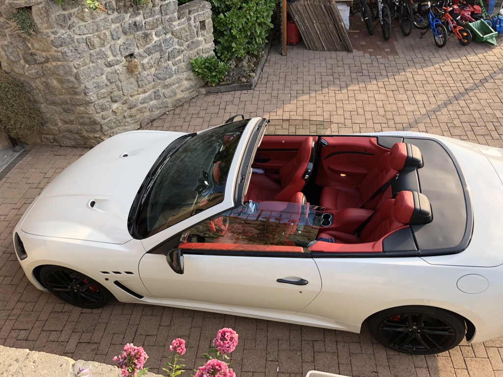

J’en suis à ma 5e Maserati (GranTurismo Sport). La précédente était un GranCabrio MC :
Je les roule en daily, y compris l’hiver (en Suisse, avec de la vraie neige). Pour répondre à tes questions:
Au niveau des sièges, hormis le dessin, pas de changement entre les générations. La stabilité n’est pas terrible en conduite inspirée, mais le confort est top.
Au niveau comportement, la Sport n’a pas de différence à la normale 4.7l. Par contre la 4.2l est insipide, un vrai veau. La MC a une carto un peu plus nerveuse que la Sport/4.7l. Mais freinage idem pour toutes les 4.7l. Attention, c’est une voiture très lourde, ça se ressent aussi au freinage.
Skyhook? Je crois que seule la MC n’y a pas droit et c’est mieux. Le réglage est idéal. Jamais eux de soucis avec mes modèles Skyhook (j’ai du faire 350’000 km sur les 5 voitures en tout).
La boîte auto ZF est très bonne.
C’est une voiture très attachante, c’est une excellente GT qui me met la banane à chaque fois, même si c’est pour rouler tranquille: le son, le son, le son ! Avec le bouton Sport, tu peux ouvrir les valves à tous les régimes, c’est jouissif. J’aime tellement ça que j’ai installé un X-pipe sur les deux derniers modèles.
