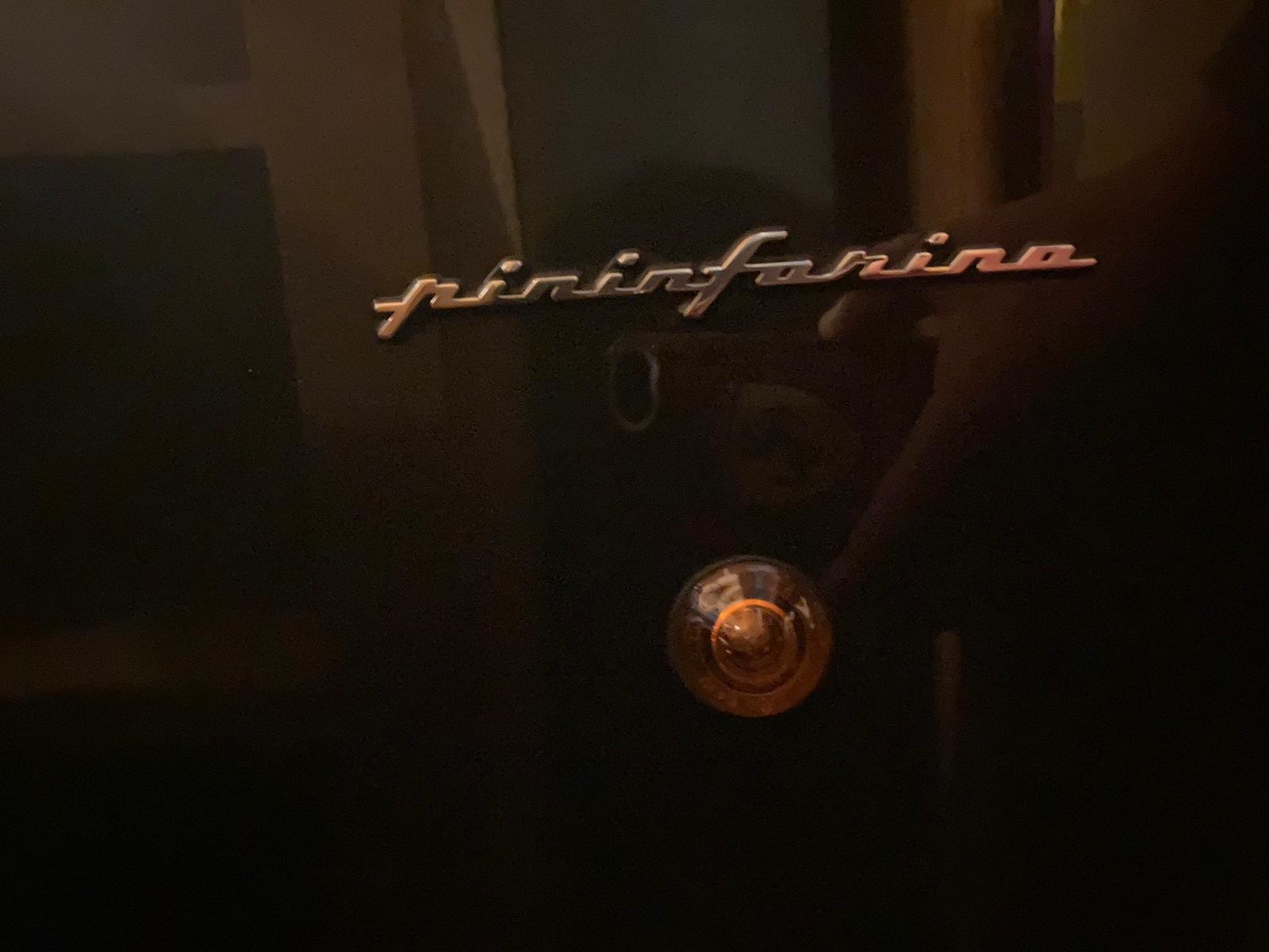

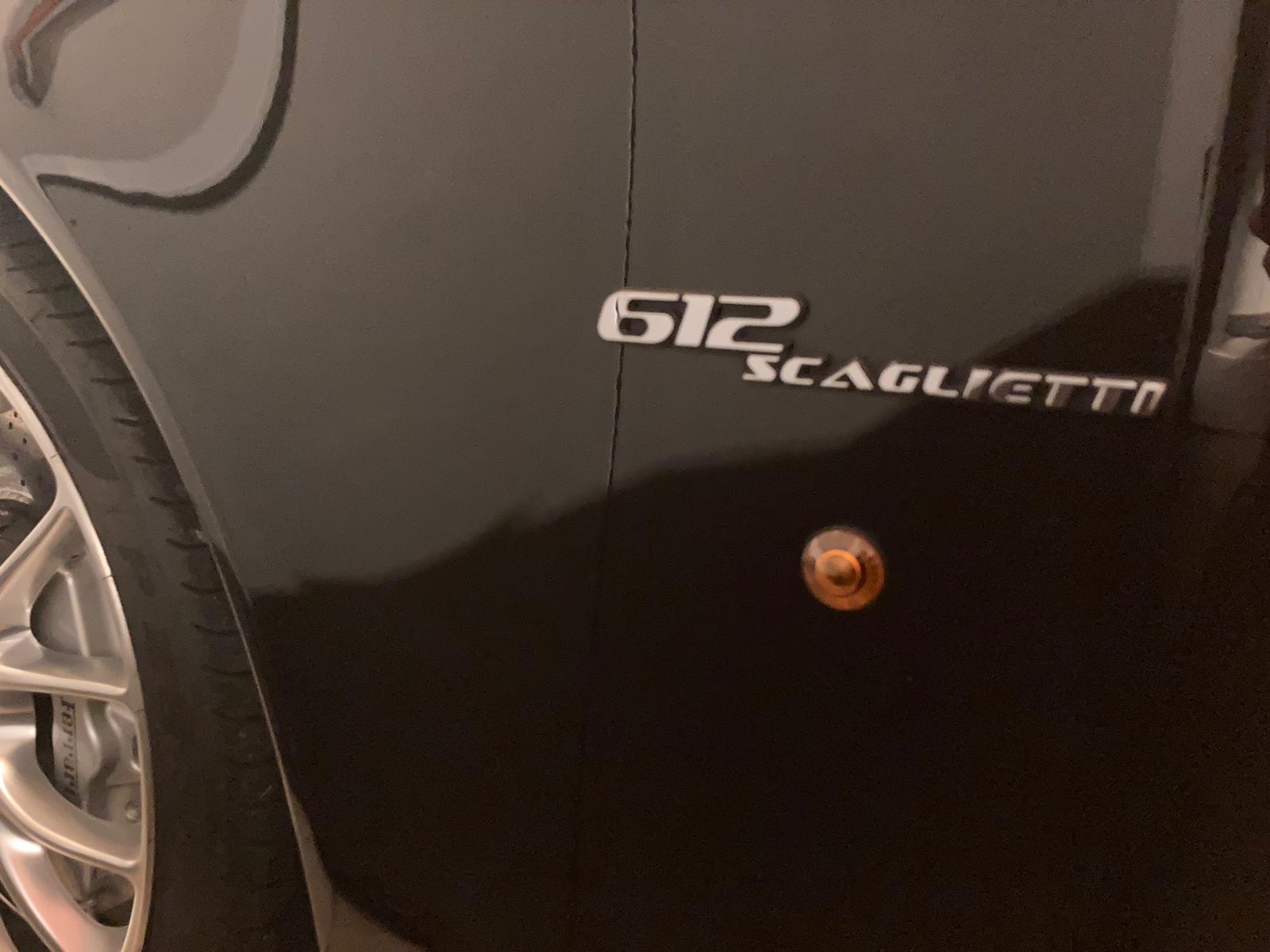

@JNico : @Thunder49 vient de m'envoyer ces infos ci-dessous, donc pas besoin que tu mesures. Merci à tous les deux les amis 🙏
Donc, pour la communauté, je retranscris les infos de @Thunder49:
- à gauche (Logo "612 Scaglietti"): le bas du logo est 4,5 cm au dessus du haut du répétiteur de clignotant. Horizontalement, le milieu du clignotant est au niveau du milieu du A
- à droite (Logo "Pininfarina"): meme mesure: 4,5 cm. Le milieu du clignottant en projection verticale se situe entre entre le "f" et le "a"
PS: quand on voit le nombre de 612 qui ont ces logos mal placés, je ne doute pas une seconde qu'elles pourront servir à des carrossiers français méticuleux. 😀

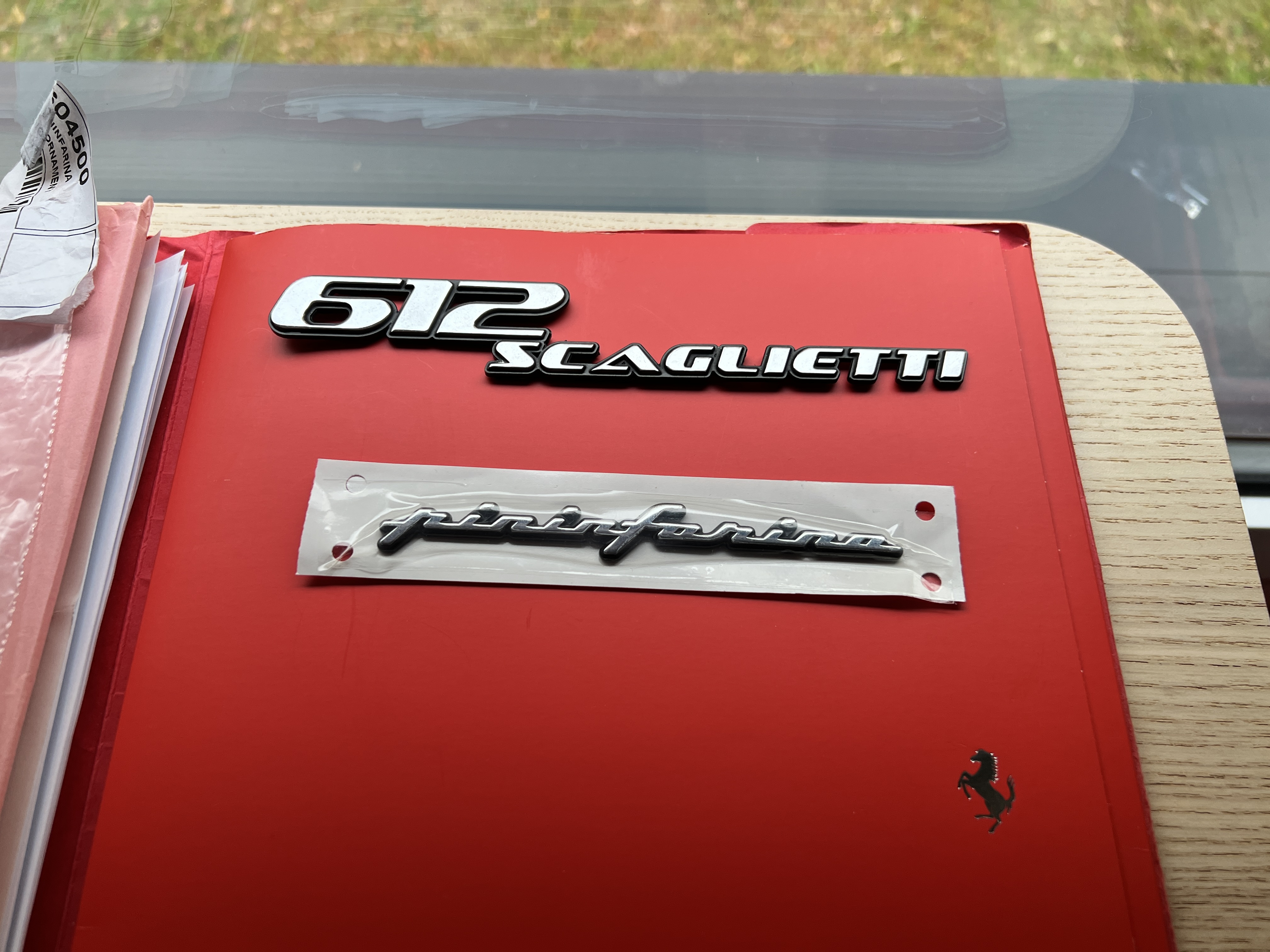

Paré pour les remettre. 😉
Il ne me reste plus qu’à enlever la colle sur le « 612 Scaglietti ». Le « Pininfarina » est neuf.
Après ceci, j’aurais bouclé la boucle: CCM, distri, traitement esthétique. Il ne me restera qu’un moyen à trouver pour refaire faire mes jantes ball-Polished.
