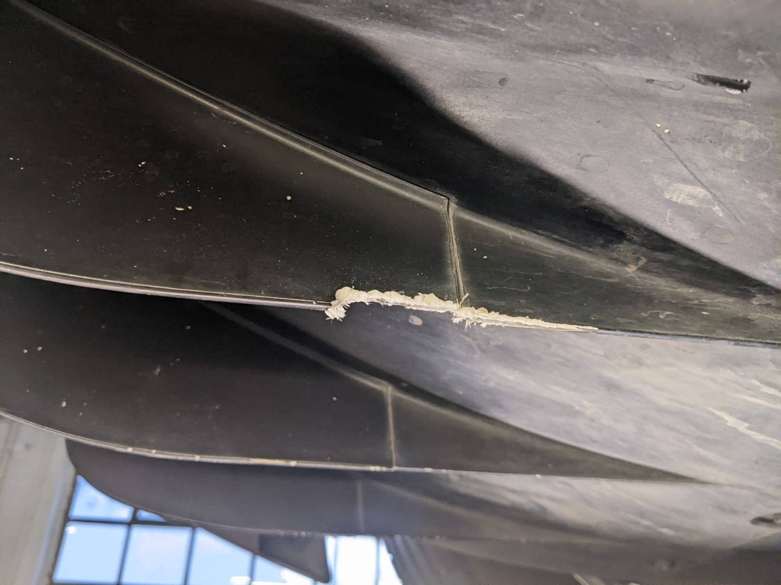

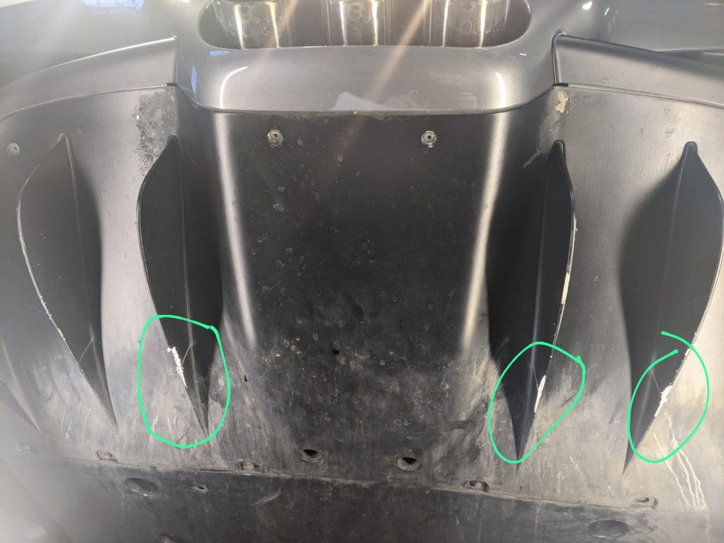

Passage au CT ce jour et le contrôleur m'a bien abimé le diffuseur arrière en fibre au niveau de plusieurs ailerons 😤
Est-ce que certains d'entre vous ont déjà déposé cette pièce ?
Si oui, s'agit-il simplement de dévisser les 18 visses (cf. photo trouvé sur Ebay) ou est-ce plus fastidieux à démonter ?
Autre question, je pense que c'est de la fibre.
Est-ce réparable ou la concession va procéder à un changement ?
Merci d'avance pour vos retours et bon WE.

Il faudrait voir l'état mais pour moi un bon carrossier va te le faire sans problème. J'ai déjà fait réparé bien pire 🤭 Tu peux contacte @ScuderiaCH qui est le carrossier partenaire du fofo 😉

Je ne suis pas inquiet, ça se fait bien hors s'il est détruit 😉 Tu as une photo?
Bon courage car ça c'est pas top!!! C'est vrai que l'idéal est de le démonter c'est plus simple à balader. Mais en fonction de la graviter de la réparation tu peux avoir une légère déformation et t'embêter au remontage.
Modifié par Nanthiat
C'est bien de la fibre, ça va ce n'est pas trop méchant 😉
