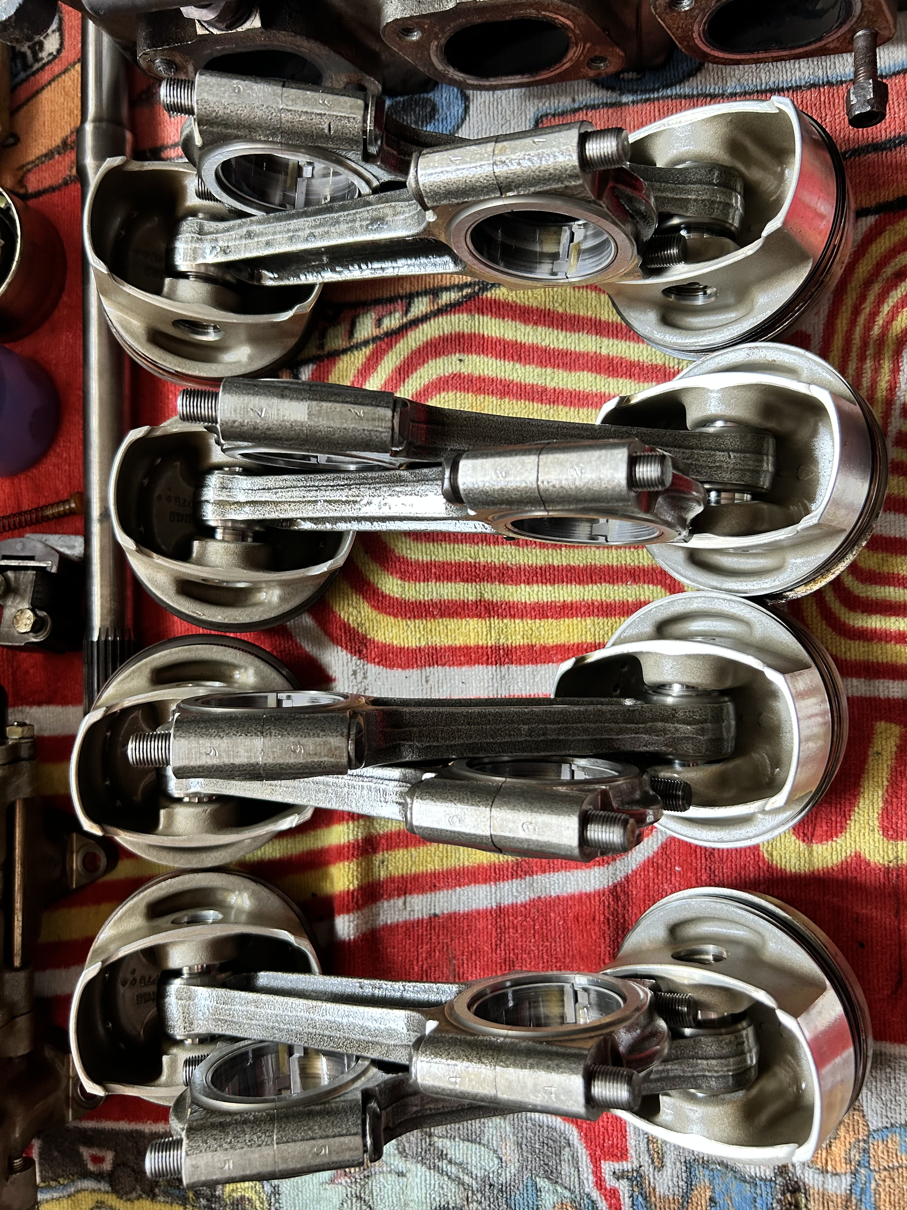

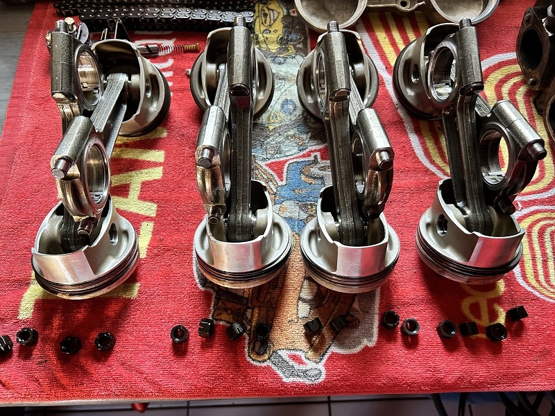

Vince01

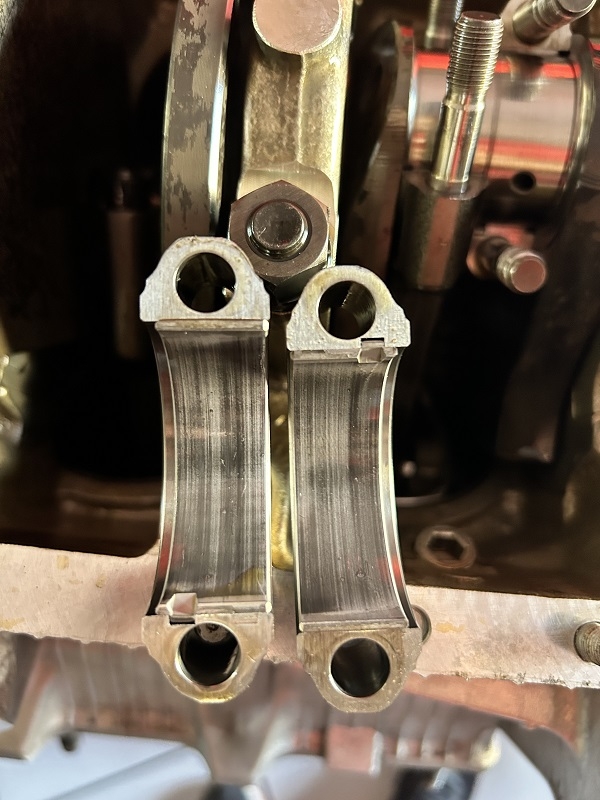

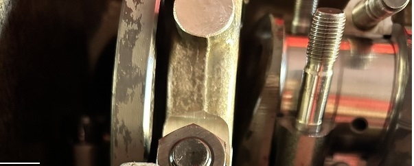

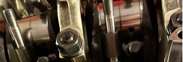

Démontage des chapeaux de bielles pour sortir les pistons des chemises.
Pour les coussinets de l'usure normale, mais seront neuf au remontage.

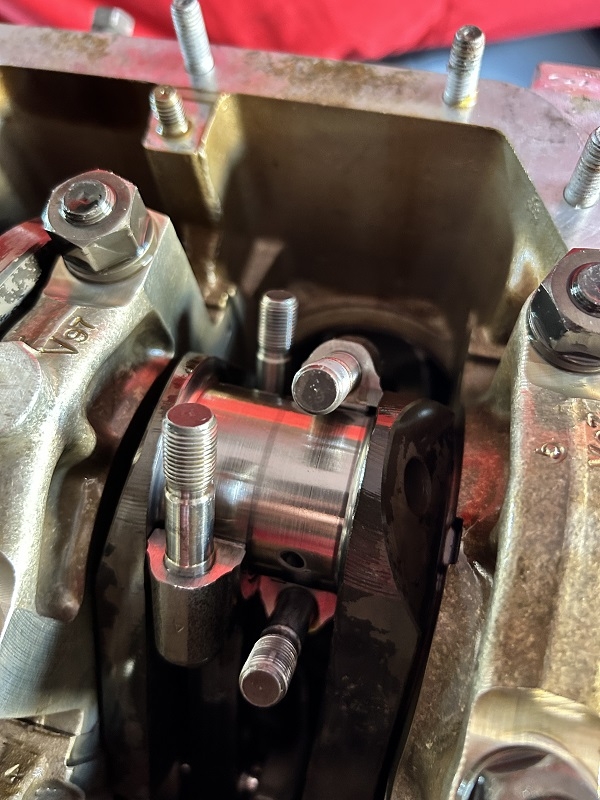

Quand au vilebrequin les manetons sont en parfait état.
Vince01
Prochaine étape démonter les paliers de vilebrequin pour vérifier les tourillons ainsi que les coussinets.
Toscano
Usure normale, vraiment?
Je n'ai jamais vu de telles rayures. On dirait qu'il a tourné sans huile. En tout cas c'est l'impression que donnent les photos.
Les manetons de vilebrequin méritent un micro polissage, en espérant que ça suffise.
Modifié par Toscano
Vince01
J'ai vérifié le jeu axial du vilebrequin et je suis plus que bien entre 0.12/0.13 pour 0.100 mini et 0.289 maxi.
Vince01
Non impression photo et trace d'huile sinon aucune rayure sur manetons.

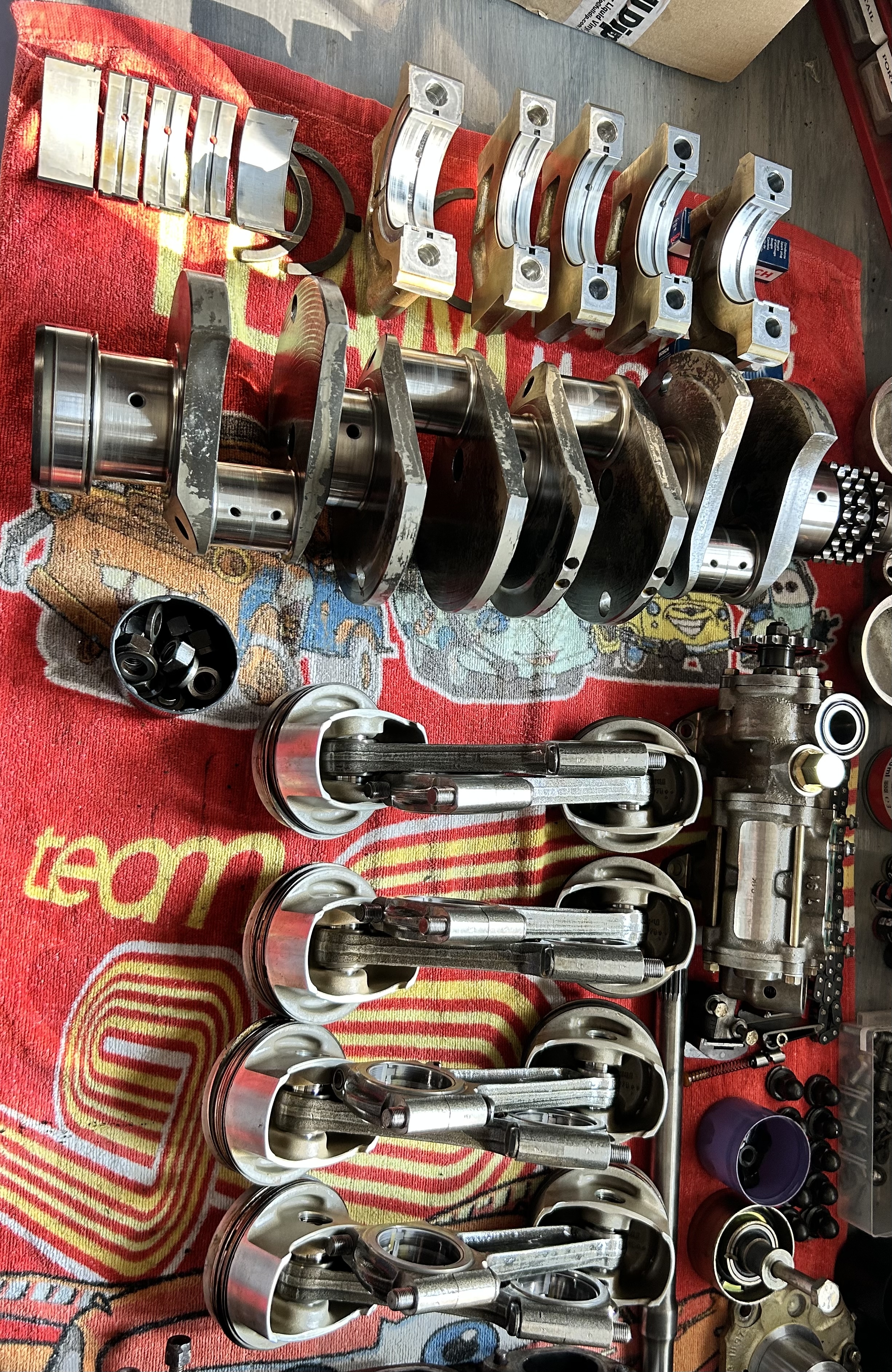

Vince01

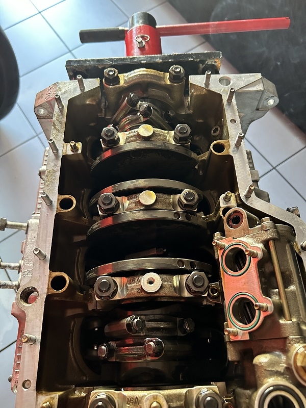

Aujourd’hui dépose du vilebrequin.
Donc démontage des paliers et de la pompe à huile.

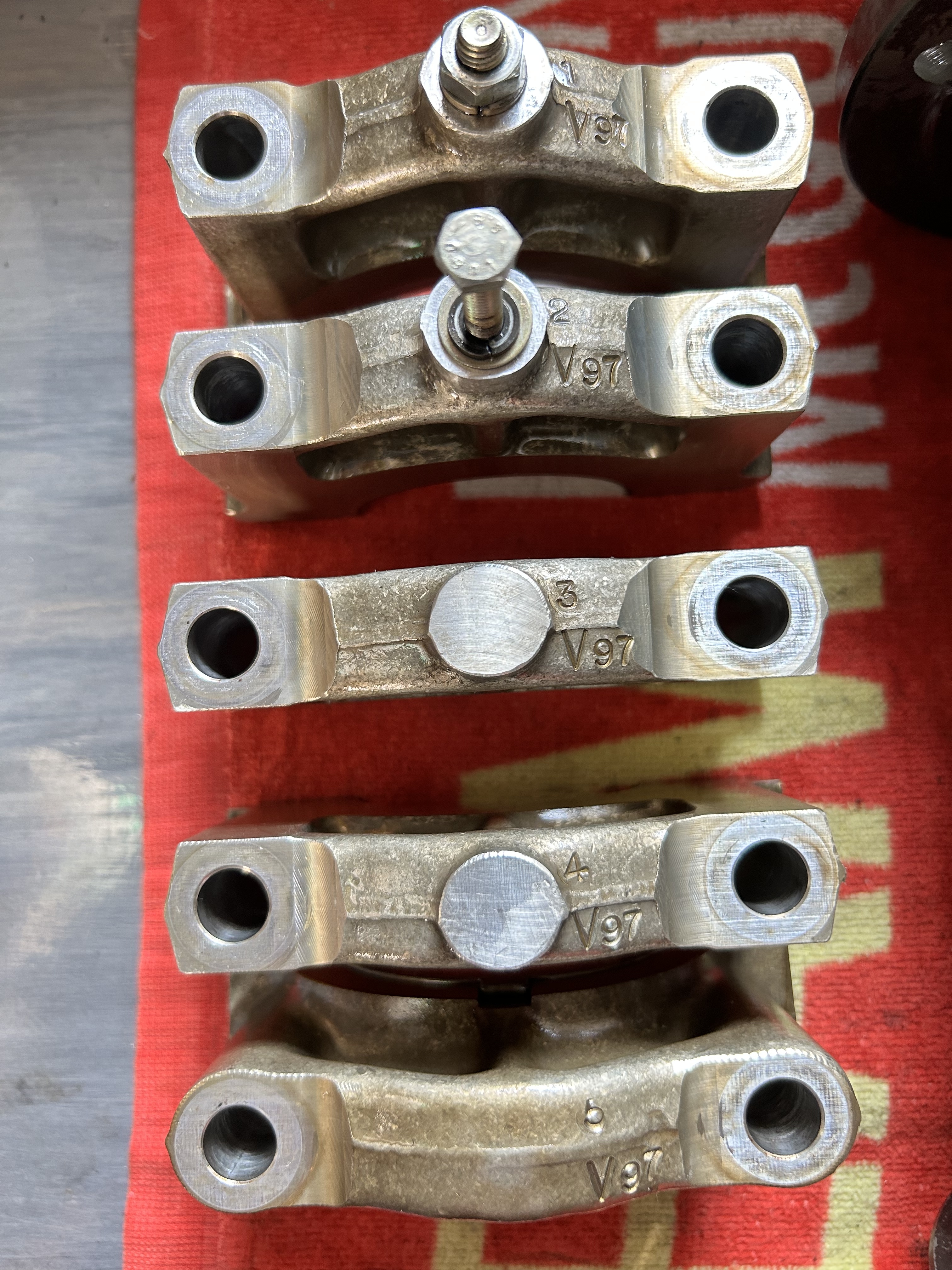

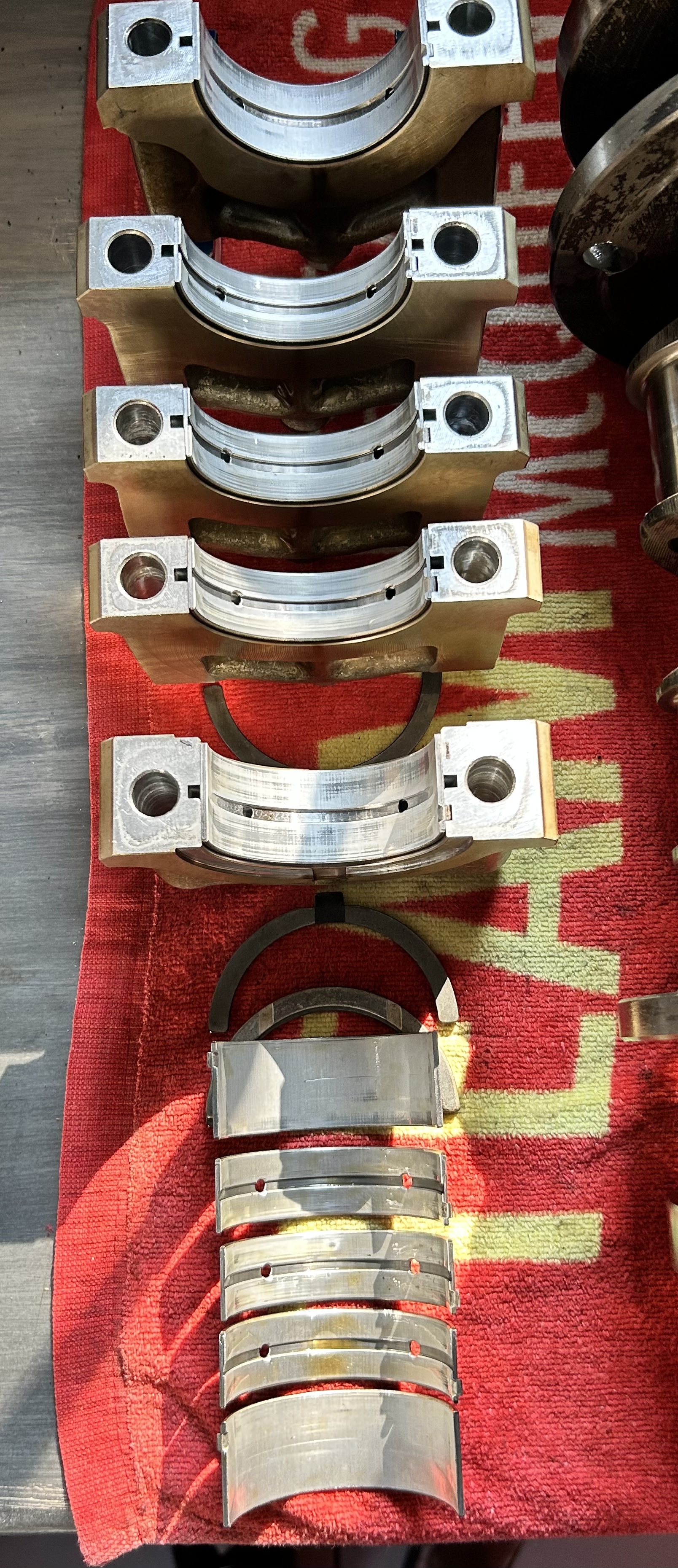

Les coussinets de ligne  sont plus jolies que ceux de bielles, ( marque d’ usure ). Les photos donnent l’impression de rayures mais rien ne se sent à l’ongle simplement du frottement.
Vince01
Les paliers sont numérotés d’origine de 1 à 5
1 étant coté distribution
5 étant coté boîte.

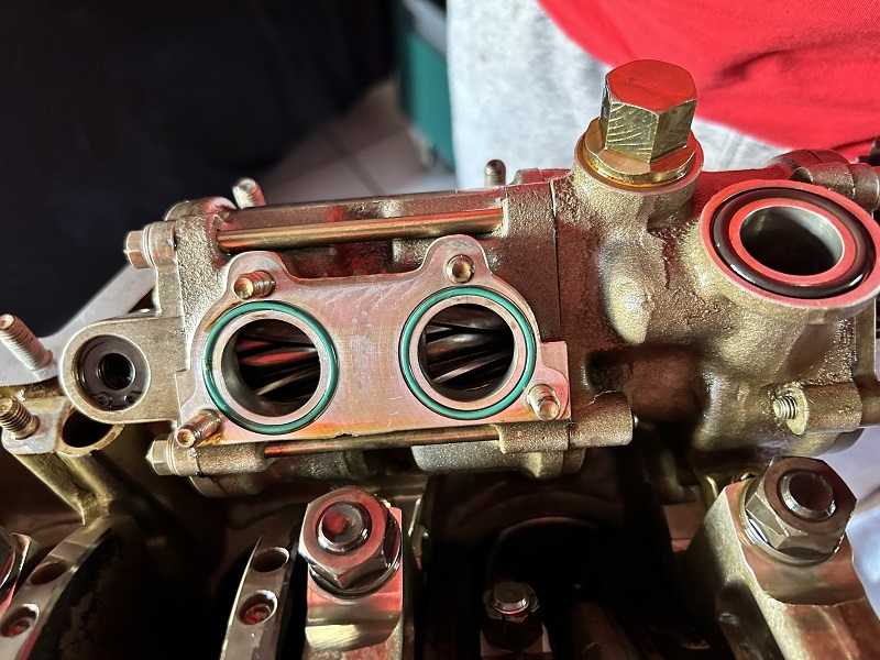

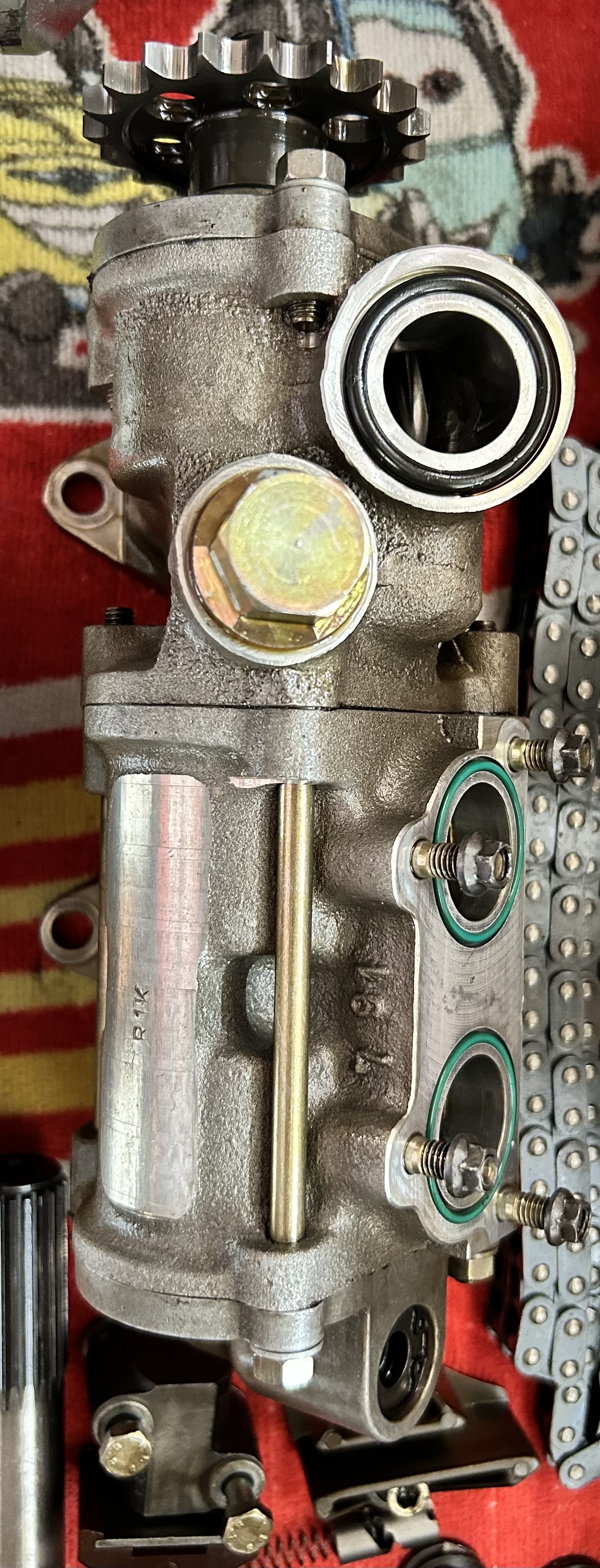

Vince01

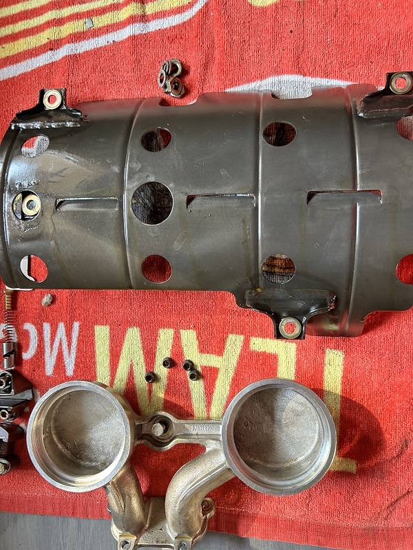

Voici la pompe à huile !
Obligé de la sortie car elle déborde sur un palier et impossible de le sortir sans sortir la pompe.

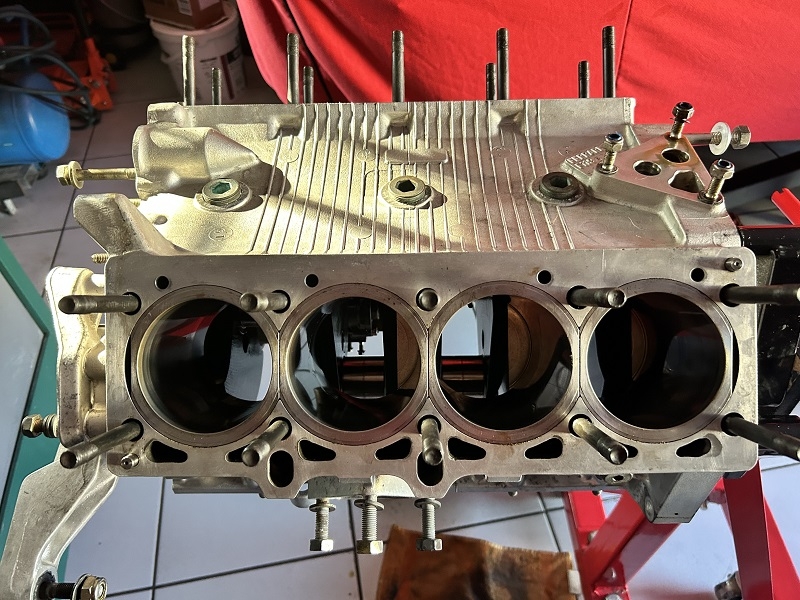

Vince01
Le voilà à nue cette fois je ne peux plus rien démontrer mis appart les chemises mais pas besoin. 😁
Modifié par Vince01

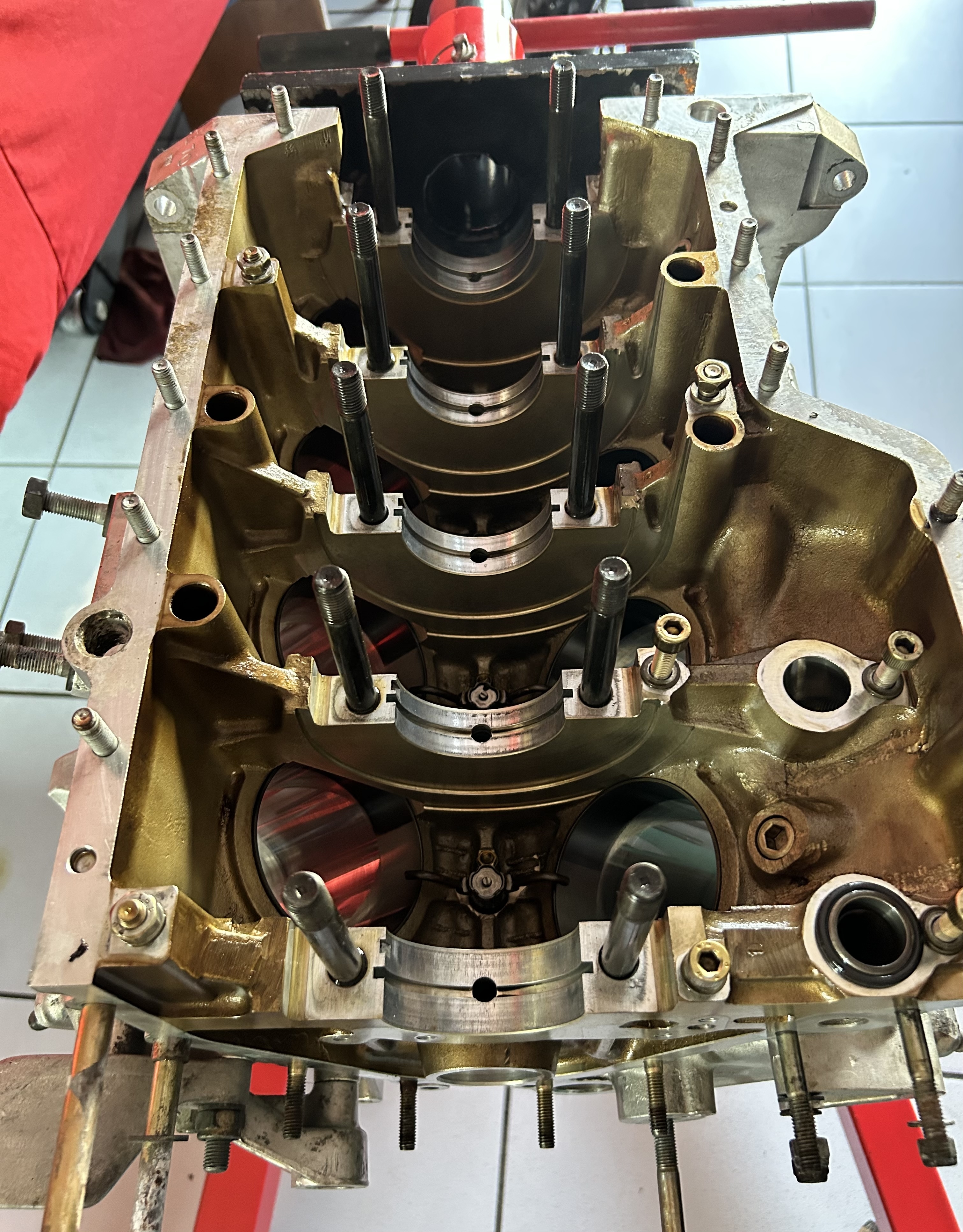

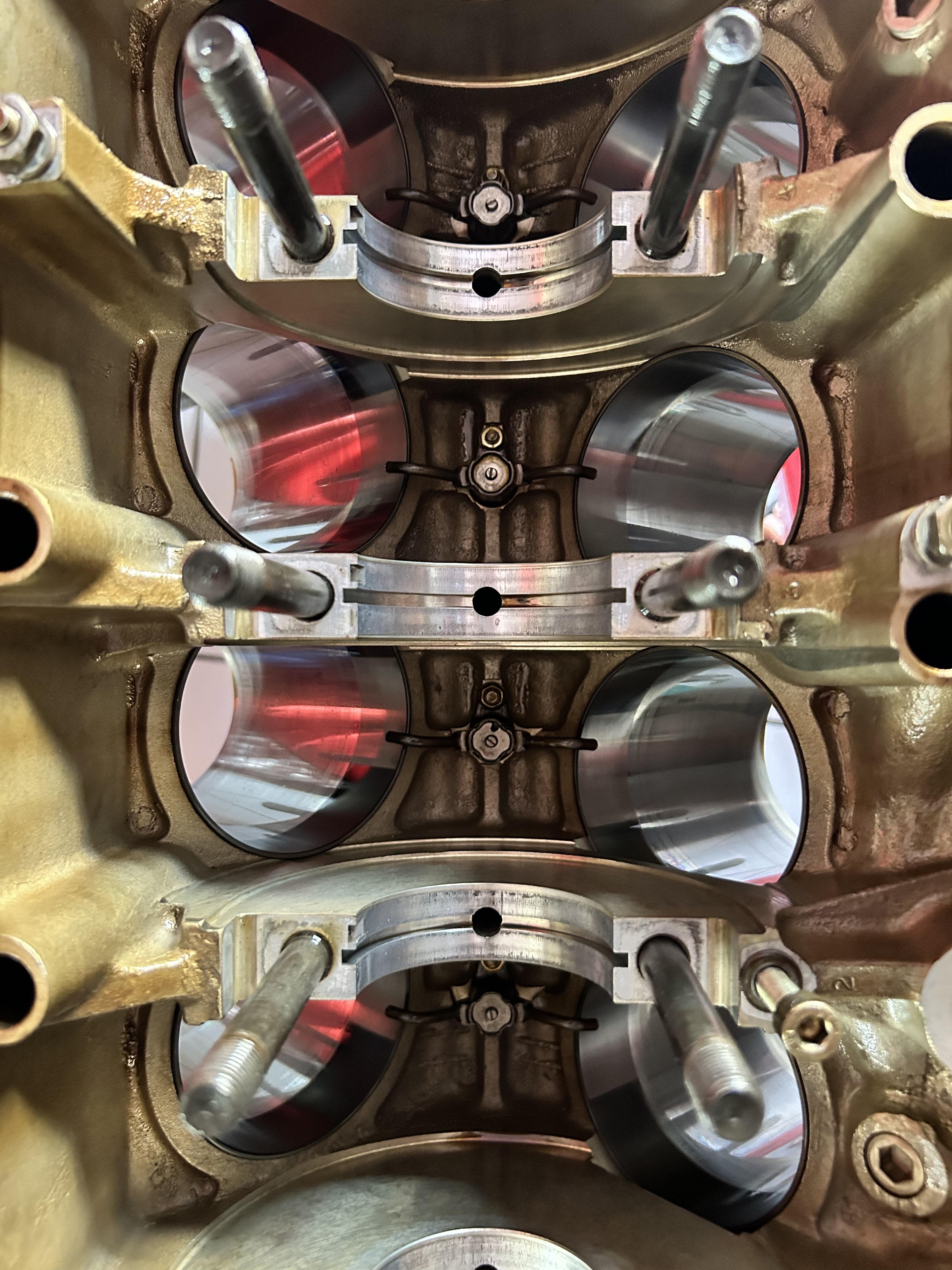

Vince01
On aperçoit au fond du block des graisseurs pour envoyer l’huile par pression sur les chemises.

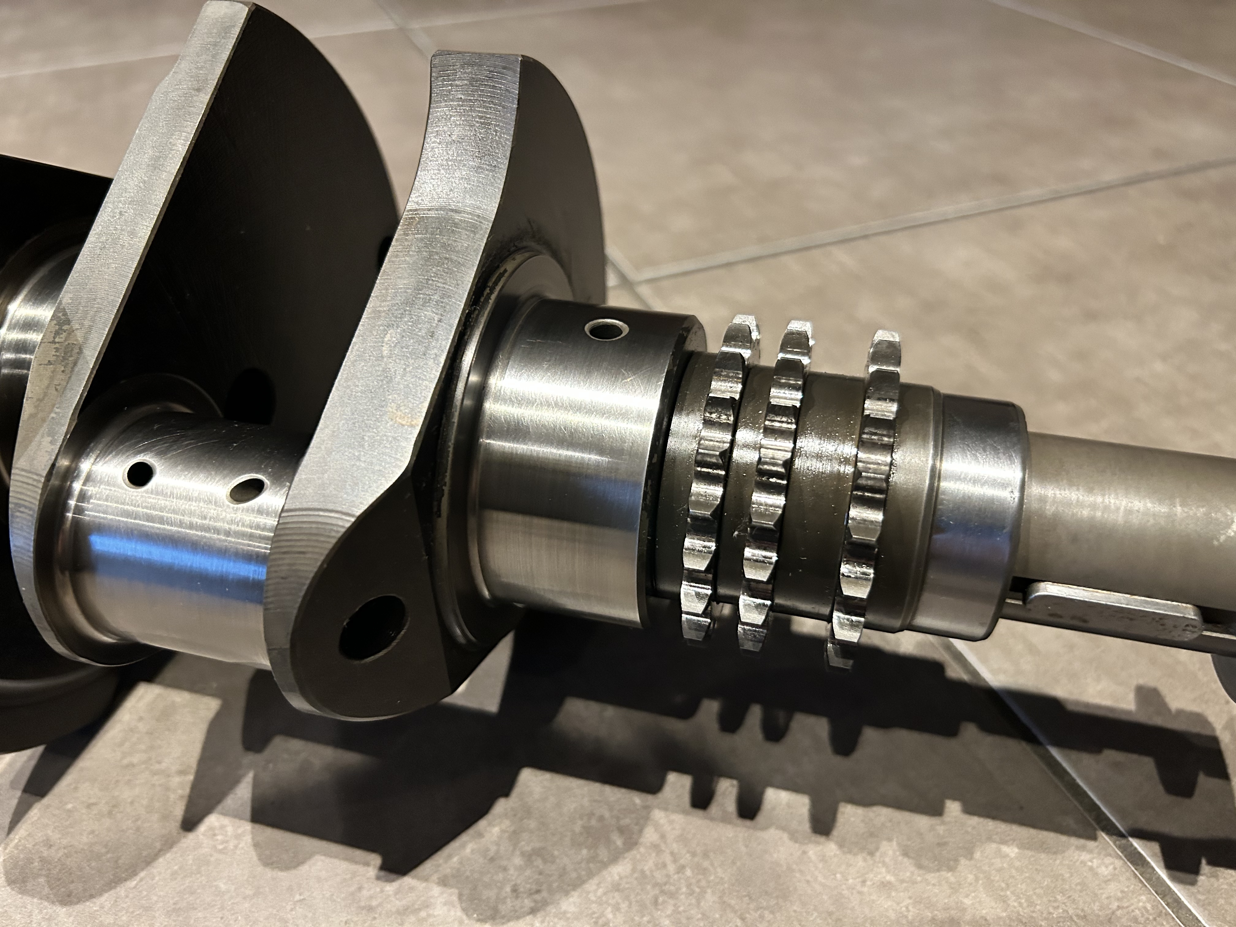

Vince01

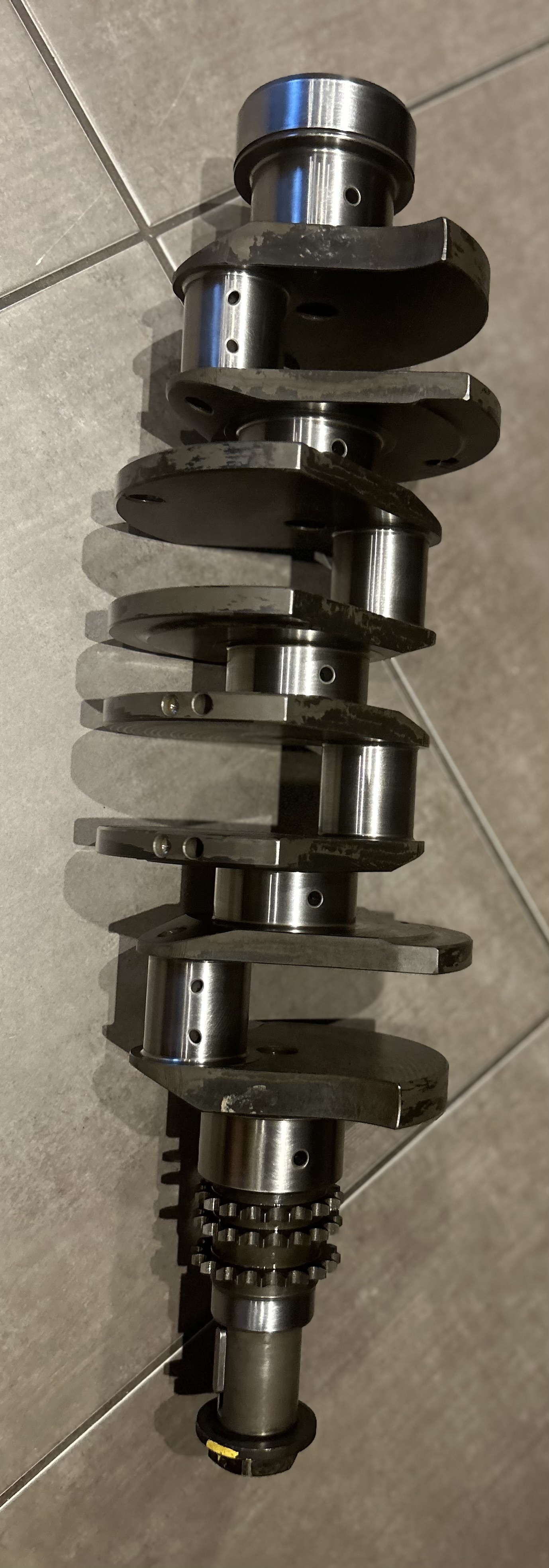

Et j’ai fini pas un bon coup de nettoyage sur le vilebrequin. Plutôt en super état les portées sont propres.
