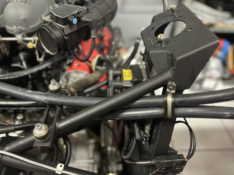

Alors je n'ai pas de modèle précis mais j'ai fabriqué un cache en aluminium en tâtonnant avec un carton. Voici le résultat sur mon topic concernant mon alternateur :
J'ai complété par une patte supplémentaire qui se fixe sur le support tubulaire du moteur.

J'ai fait ma plaque sans tomber le moteur donc par dessous... j'avoue que c'était un peu compliqué de la fabriquer sans que ça ne touche partout. Lors de la grosse révision, je regarderai si ce que j'ai fait correspond bien aux formes du moteur et que ça ne touche pas partout.
Pour ma part, j'ai enfiché ma patte sur le support d'alternateur entre le support et la patte d'alternateur, d'où une lumière au lieu d'un trou afin d'enficher ma patte sans démonter le boulon de fixation de l'alternateur.

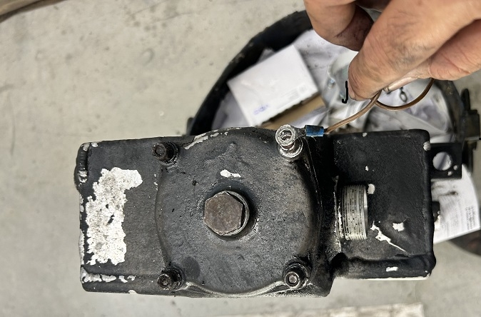

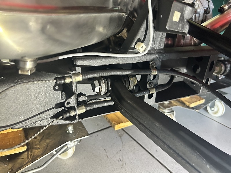

On continu avec la remise en état du coup circuit et remplacement du robinet avec une clé que l'on peut enlever.
Vince01

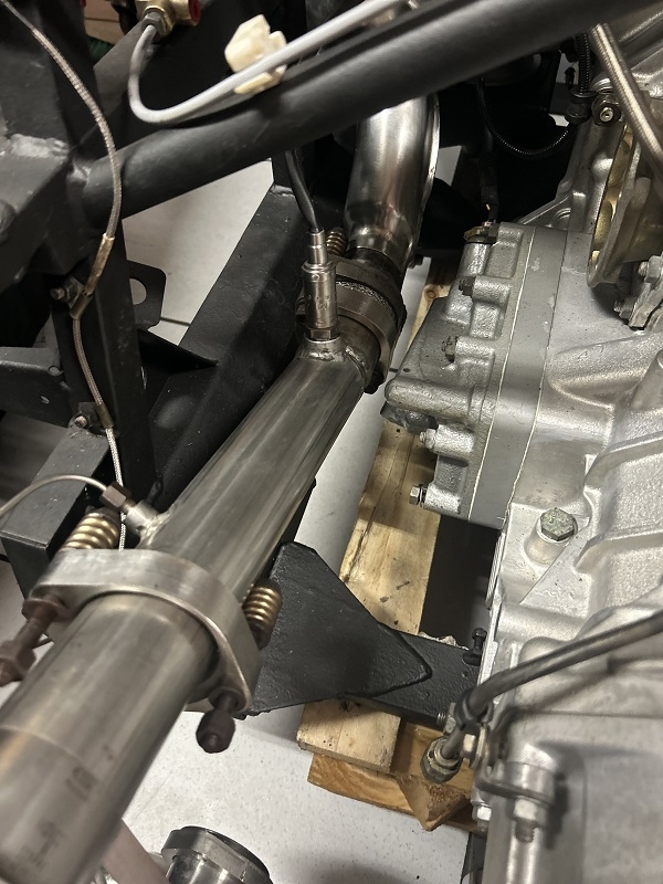

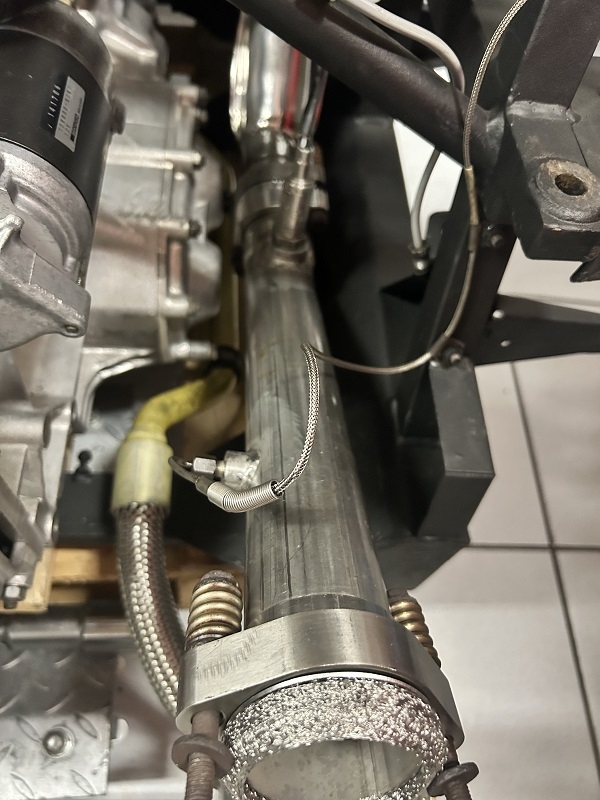

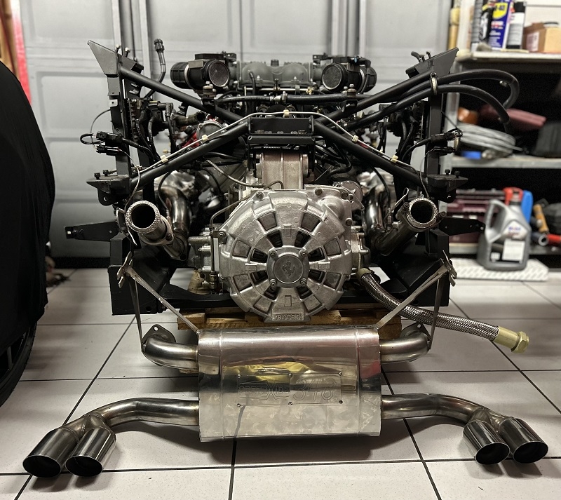

Montage des tubes de suppression des catalyseurs.
Et une vue de ce que cela va donner avec le silencieux.

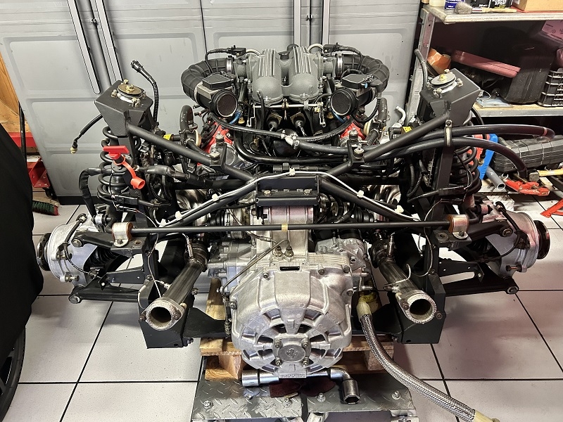

Vince01

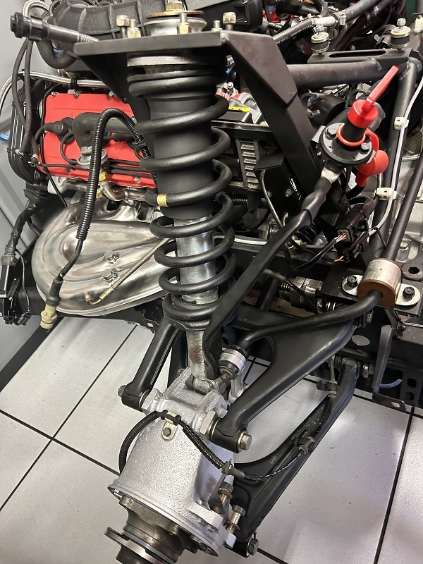

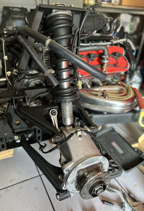

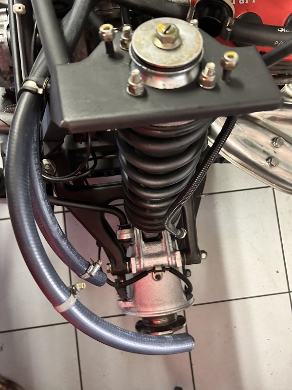

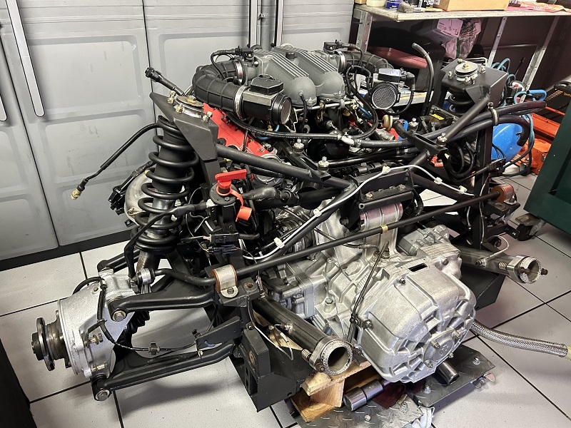

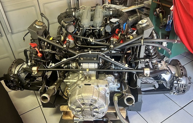

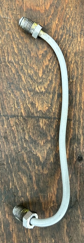

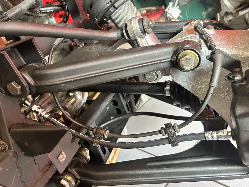

ET VOILE LE GROUPE MOTOPROPULSEUR TERMINE😩
PS : une petite galère avec un tuyau de frein que j'ai du refaire car il était complétement grippé.

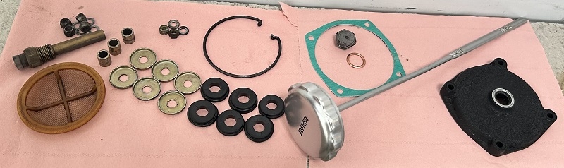

Vince01

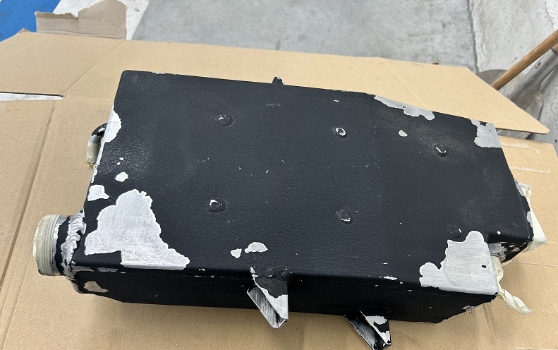

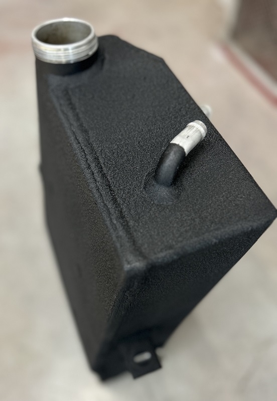

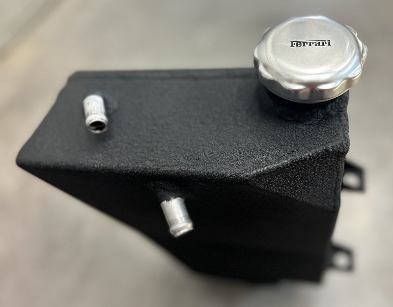

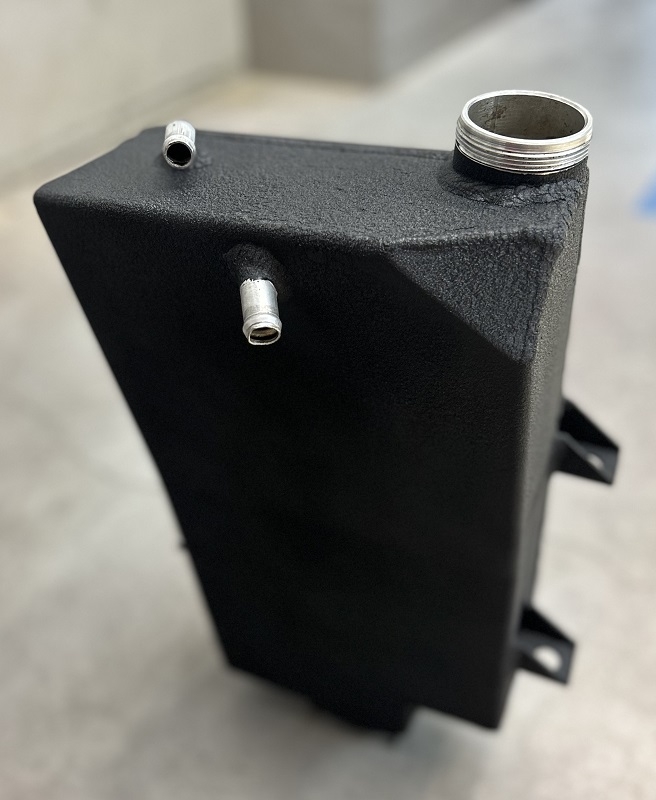

Aujourd'hui je me suis attelé au carter sec d'huile.
Bien gras et surtout en sale état.
Mais le vermiculé à su prendre le dessus😄, comme d'habitude activer le séchage avec un décapeur thermique pour pas que l'effet vermiculé soit trop grossier.
Un bon dégraissage et ponçage.

J'aime bien ton coupe-circuit pour remplacer le "robinet" existant dont le plastique vieillit mal et ne demande qu'à se casser au fil du temps et des cycles de "chauffe" .... tu l'as trouvé où ? Faut-il modifier la longueur des câbles pour l'installer ?

Ça claque la peinture sur le réservoir.. magnifique j' avais pas osé sur la mienne.
