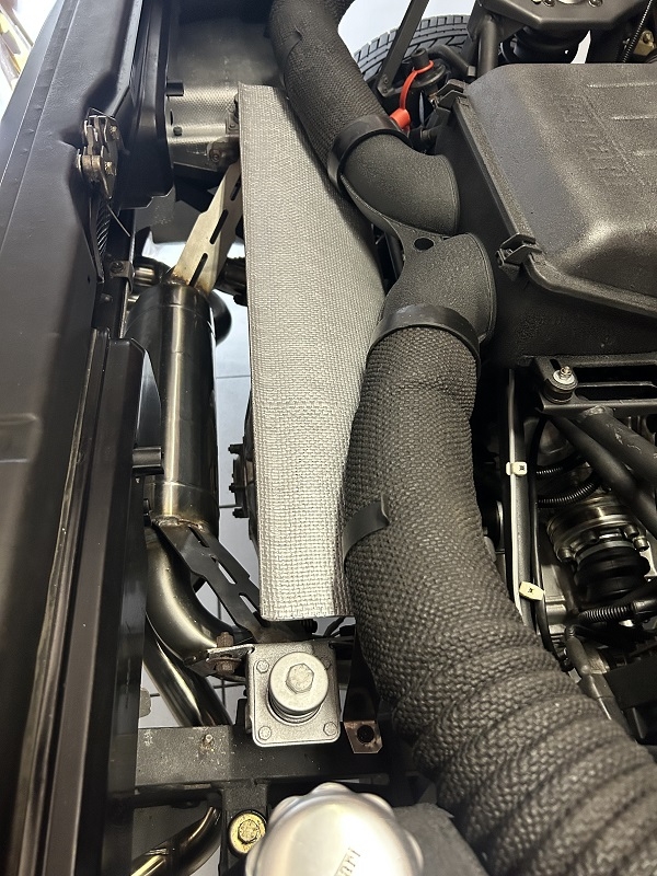

Vince01

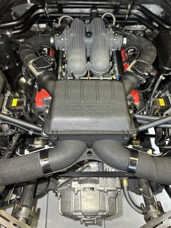

Mise en place des protections thermiques entre PC arrière et silencieux et celui du dessus pour maintenir les tuyaux d'air.
Pour le troisième je ne l'ai volontairement pas mis, car sinon on ne voyait plus le silencieux qui est plutôt sympa à voir.
Félicitations pour ce superbe travail.
Alors elle marche bien ?
Vince01

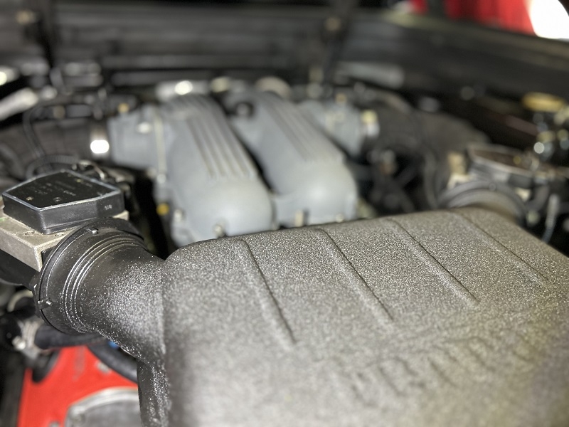

Montage :
-Boite Filtre à Air
-Durites débitmètres
-Manchons d'air
-Durites renifards
etc....
On fixe un peut tout proprement.

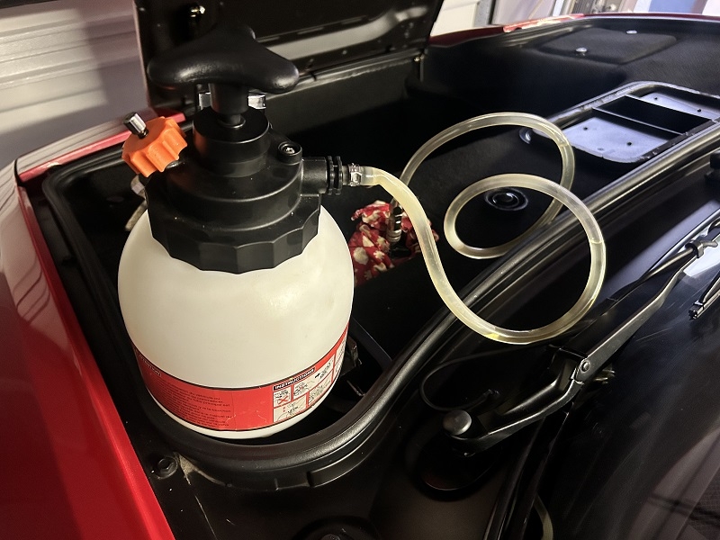

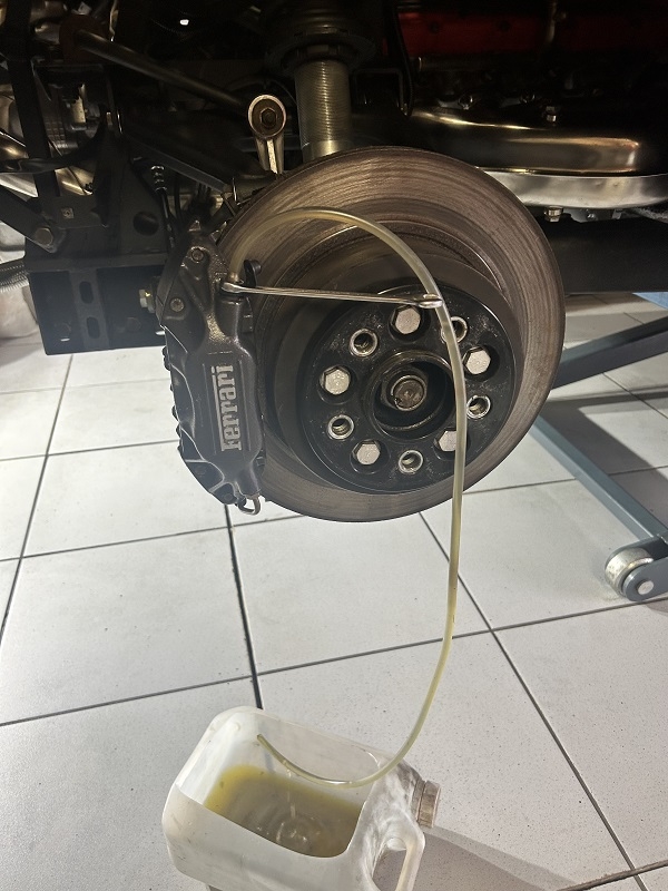

Vince01
Purge des freins et de l'embrayage, avec un appareil qui met sous pression le circuit au bocal de frein.
-Pour les freins pas de souci cela à été rapide.
- Pour l'embrayage j'ai du purger 3x avec plusieurs coup de pompage sur la pédale. Maintenant je trouve la pédale plutôt correct et j'ai une légère garde de vide d'environ 1/2 cm, est ce que cela est normale ou alors il ne doit pas y avoir de garde ?

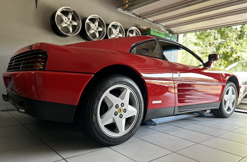

Vince01

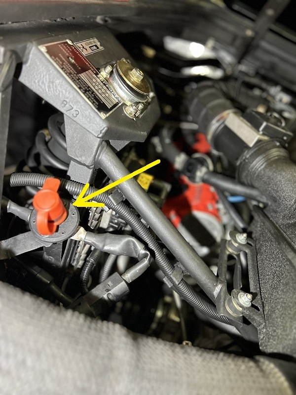

Les gars je suis prête !!!!!!! Ne prenez pas peur si je parais haute, mais cela est normale je suis encore reposer sur les 4 bras du pont et j'ai juste mes 4 gommes qui touchent à peine le sol.😅
DITES A MON PROPRIO DE SORTIR CE CAPUCHON ROUGE ET DE METTRE CETTE FICHUE CLÉ  1/4 DE TOUR ET D' ACTIONNER LA CLÉ DE CONTACT QUE JE RUGISSE ENFIN 🤣🤣🤣

Félicitations. Le remontage semble s'être passé sans accroc.
Pour la pédale d'embrayage je ne connais pas les 348 mais cela ne me semble pas normal qu'il y ait une course morte. As-tu vérifié que l'émetteur ne fuyait pas au niveau de la commande?
Modifié par Toscano
Vince01
il y a 24 minutes, Toscano a dit :
Non aucune fuite, mais je n'ai pas fait attention avant démontage si j'avais cette légère course morte.
La pédale revient parfaitement à ça position,  mais j'ai ce petit jeu 1/2 cm . Il faudra que je fasse un teste routier ou même dans le garage passer les vitesses à l’arrêt voir si elles craquent moteur tournant.

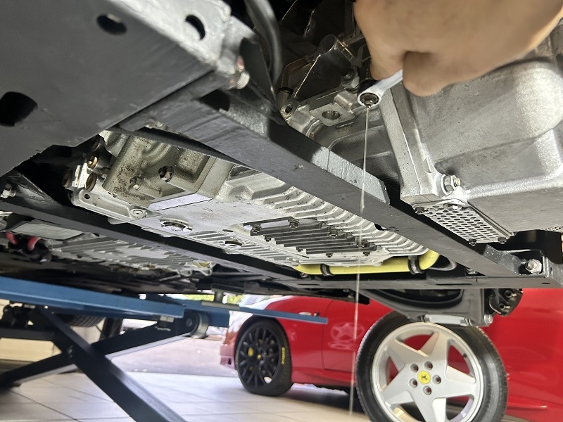

Vince01
Premier tour de clé semaine dernière après amorçage d'huile.
11 Litres d'huile
15 Litres liquide de refroidissement
4/5 coups de démarreur bobines débranchées.
Et la suite voir la vidéo. C'est vraiment en live, j'avais fais cela pour des collègues.
Vince01
Quelques petits soucis de suintements de liquide de refroidissement au démarrage et également suintements d'huile sur les caches arrières des couvres culasses.
Depuis je la fait tourner régulièrement et tout est résolu.
-Après le 1er déclenchement des ventilateurs soit environ 100°c tout s'est résorbé, j'ai laissé déclencher les ventilateurs 3x pour que tout se mette en place et RAS.
Elle tourne super bien, ralentie parfait
-Niveau D'huile et LR OK
-Purge ok
Le claquement que j'avais à chaque coup de gaz au niveau de la boite à vitesse plus rien DISPARU  !!!! Cela était bien le jeu sur pignon/arbre primaire de boite.😅
Prochaine étape essai routier pour voir si tout va bien.
Pour rien vous cacher je suis très content de l'avoir FINI et qu'elle tourne parfaitement, mais un peut triste à la fois et je ne serais vous dire pourquoi !!!!😩 Mais madame est ravie car je suis plus souvent à la maison  qu'au garage 😆
Je ferais une belle vidéo de la 348 sortie du garage quand il ferra beau, car l’été indien est fini 😁 avec une mise en route pour vous partager le son du silencieux qui est plutôt sympa.

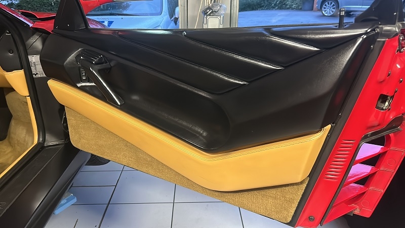

PS : je me suis rendu compte que mon inter de lève vitres AVD ne fonctionnait pas, donc une panne à s'occuper.😜
