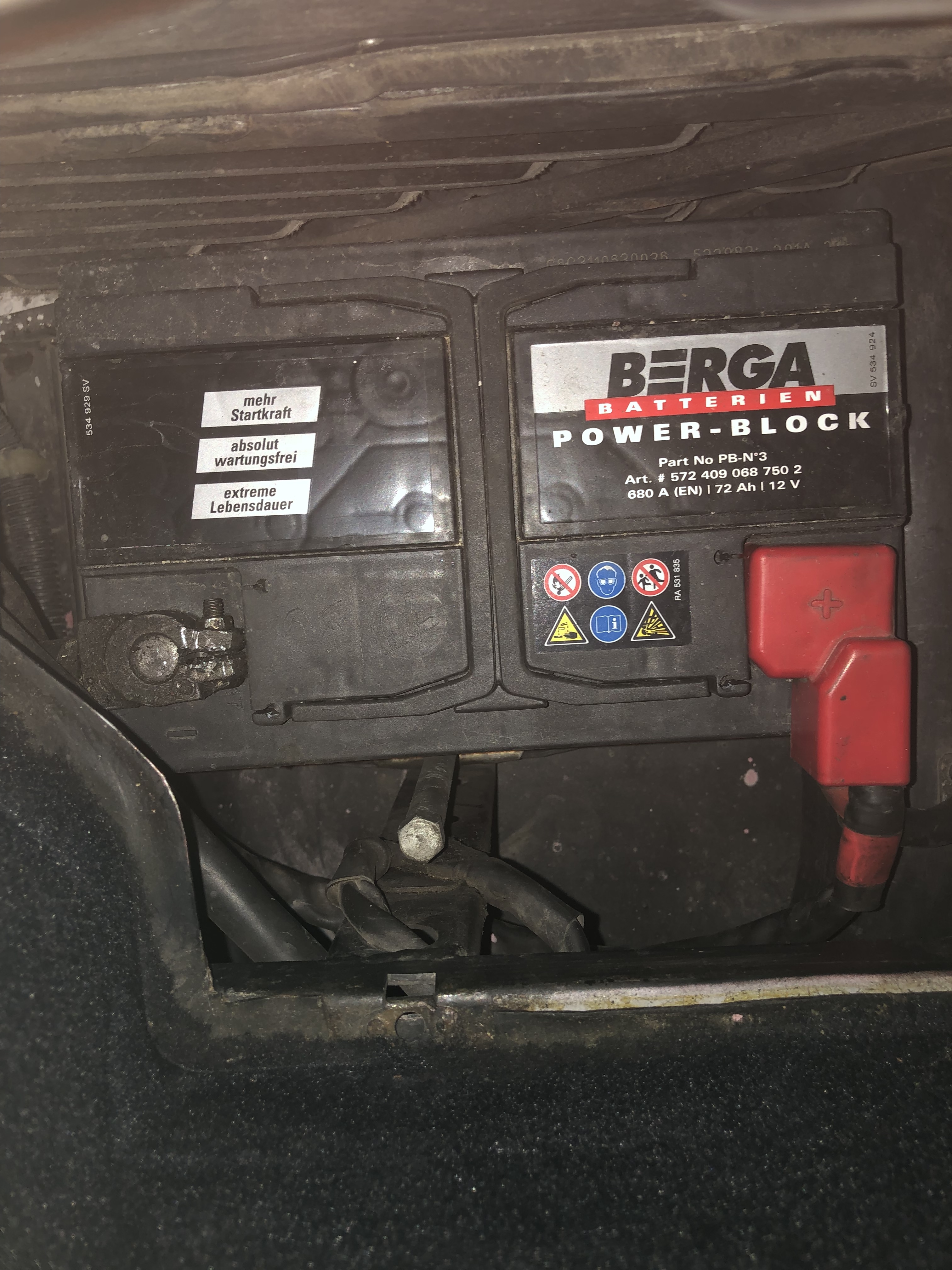

Mika 348 2,360 Report post Posted December 18, 2022 Bonjour à tous, je pense que ma batterie arrive en fin de vie. il semblerait qu’elle date de 2014. Elle aura bien durée. le manuel préconise un modèle de 66ah - 12V - 300A le modèle que j’ai est un 72ah -12v-680A que me conseillez vous comme modèle? merci. Quote Share this post Link to post Share on other sites
michel3482 900 Report post Posted December 18, 2022 sur ma 512TR j'avais mis une batterie BOSCH 74Ah et 680A en general je mets le plus puissant possible , en fonction des dimensions d'encombrement bien sur . 1 Quote Share this post Link to post Share on other sites
Mika 348 2,360 Report post Posted December 18, 2022 il y a 3 minutes, michel3482 a dit : sur ma 512TR j'avais mis une batterie BOSCH 74Ah et 680A en general je mets le plus puissant possible , en fonction des dimensions d'encombrement bien sur . Merci. je pense que si Toni auto a mis du 72ah au lieu du 66 préconisé par l’usine, c’est que c’est bien mais je préfère demander et ne pas faire d’erreur. Tu me dis bosch. je suppose que la marque a peu d’importance. Quote Share this post Link to post Share on other sites
michel3482 900 Report post Posted December 18, 2022 il y a 26 minutes, Mika 348 a dit : Merci. je pense que si Toni auto a mis du 72ah au lieu du 66 préconisé par l’usine, c’est que c’est bien mais je préfère demander et ne pas faire d’erreur. Tu me dis bosch. je suppose que la marque a peu d’importance. bosch ou autre marque , mais de preference une marque connue , pas de "noname" ou de batterie recyclée à partir de vieilles batteries Quote Share this post Link to post Share on other sites
Mika 348 2,360 Report post Posted December 18, 2022 il y a 16 minutes, michel3482 a dit : bosch ou autre marque , mais de preference une marque connue , pas de "noname" ou de batterie recyclée à partir de vieilles batteries Oui. Je suis bien d’accord. fulmen - bosch… Quote Share this post Link to post Share on other sites

33manu 4,059 Report post Posted December 18, 2022 (edited) Yuasa, Bosch, Varta, Fulmen, Banner, la plus grosse taille qui rentre (attention à avoir le plus du bon côté). Depuis un moment je n'installe que du Yuasa série 5000 🙂 @+ Edited December 18, 2022 by 33manu 1 Quote Share this post Link to post Share on other sites
Mika 348 2,360 Report post Posted December 18, 2022 il y a 20 minutes, 33manu a dit : Yuasa, Bosch, Varta, Fulmen, Banner, la plus grosse taille qui rentre (attention à avoir le plus du bon côté). Depuis un moment je n'installe que du Yuasa série 5000 🙂 @+ Merci. en même temps celle que j’ai à durée 8ans. j’espère que c’est la batterie car les voyants s’allument (j’ai l’impression plus faiblement que d’habitude) mais rien quand je tourne là clefs. le voyant batterie s’allume bien . faudrait pas que ce soit l’alternateur ci joint petite vidéo de 9sec IMG_4366.MOV Quote Share this post Link to post Share on other sites

Mika 348 2,360 Report post Posted December 22, 2022 Problème résolu 🍾 une bonne batterie neuve fulmen 72ah 680A est elle est reparti pour un tour 👍😉 merci pour vos conseils et ravi que ce ne soit que ça. 👌 Quote Share this post Link to post Share on other sites
