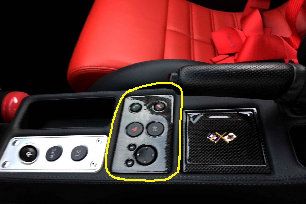

Bonjour à tous, est ce qu'un sait comment démonter la plaque entourée en jaune sur une F430 ? Faut il passer par le cendrier ou simplement faire levier avec un petit embout ? Merci à tous

Bonjour,
 Cette plaque est vissée par derrière à l'aide de 4 ou 6  petites vis. Il faut démonter l'ensemble de la console centrale pour accéder à ces dernières 🙂

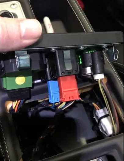

stephe12
Par contre sur cette photo on voit les attaches en métal, mais comment fait il pour sortir l'ensemble ? par dessus (en faisant Bien attention de ne pas rayer les cuirs 🙂 ) ou par dessous via l'espace du cendrier après l'avoir retiré ?? La plaque, elle est bien vissée mais il faut d'abord sortir le tout.

Seba
Dans ce cas, si la plaque est simplement clipsée, je la pousserais du bas vers le haut en démontant d'abord le cendrier , et en passant par là 🙂  et en faisant gaffe au cuir, bien évidemment
stephe12
Pour info, je suis passé par le trou du cendrier au moins je n'ai rien abimé 🙂
