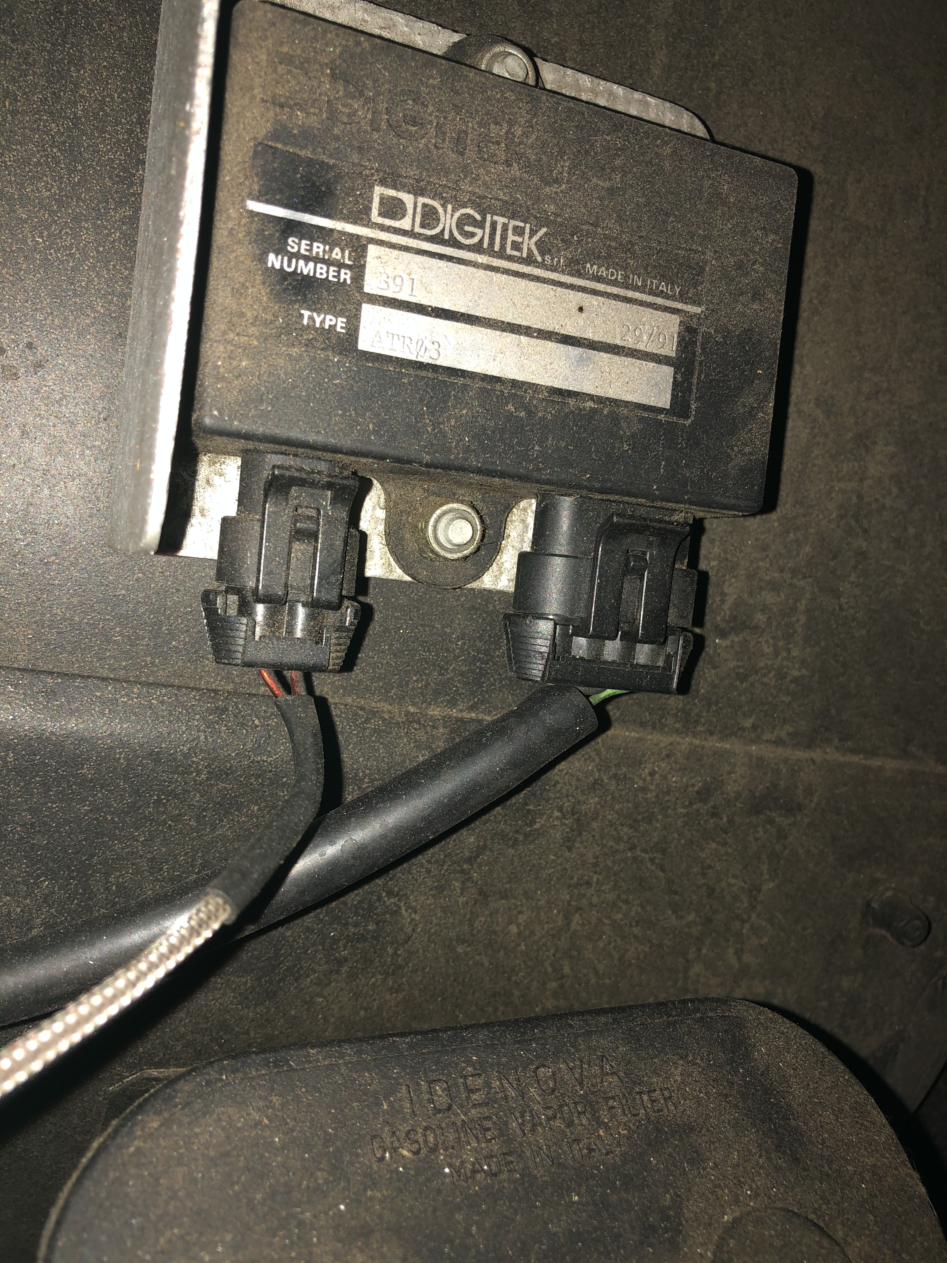

Mika 348 • Ferrari 512 TR Adhérent Ferrarista • 12 ans Ferrarista Signaler ce message Posté(e) le 10 janvier 2021 C’est ça la fameuse centraline ? Citer Partager ce message Lien à poster Partager sur d’autres sites
33manu • Ferrari 308 GTB Tifosi Ferrarista • 15 ans Ferrarista Signaler ce message Posté(e) le 10 janvier 2021 Oui, et en effet comme dit par coyote : inverses les deux pour discriminer la panner entre capteur et centrale, ça te permettra de conclure "proprement" 🙂 @+ Citer Partager ce message Lien à poster Partager sur d’autres sites
Mika 348 • Ferrari 512 TR Adhérent Ferrarista • 12 ans Ferrarista Signaler ce message Posté(e) le 10 janvier 2021 il y a 14 minutes, 33manu a dit : Oui, et en effet comme dit par coyote : inverses les deux pour discriminer la panner entre capteur et centrale, ça te permettra de conclure "proprement" 🙂 @+ Inversion faite. rapide et facile. 100km et 1h00 de route environ. Pas de défauts. ‘cela n’exclut pas que la centraline ait un défaut intempestif je pense. j’ai fait 800km en revenant de maranello: RAS j’au fait hier 1h00 de route après arrêt de 30 min de l’auto après défaut et ensuite: RAS ce Matin 1h00 de toute et RAS. me conseillez vous de les changer en préventif? Ou d’attendre le prochain défaut pour être certain que cela vient de la centraline? si c’est le banc 7-12 qui est en défaut alors c’est la centraline. si c’est à nouveau le banc 1-6 alors c’est pas la centraline mais peut être la sonde lambdas sur les tubes inox qui remplaçant les catalyseurs ou ce que vous appelez sonde thermocouple. merci de vos conseils. Citer Partager ce message Lien à poster Partager sur d’autres sites

coyote • Ferrari F355 GTS Tifosi Ferrarista • 14 ans Ferrarista Signaler ce message Posté(e) le 10 janvier 2021 Moi , j’attendrai le prochain allumage du voyant pour confirmer quelle est la pièce défectueuse. Et puis, avec beaucoup de chance, peut être qu’il ne s’agissait que d’un problème de faux contact sur le connecteur que tu as solutionné sans le savoir ?? Citer Partager ce message Lien à poster Partager sur d’autres sites
Mika 348 • Ferrari 512 TR Adhérent Ferrarista • 12 ans Ferrarista Signaler ce message Posté(e) le 10 janvier 2021 il y a 3 minutes, coyote a dit : Moi , j’attendrai le prochain allumage du voyant pour confirmer quelle est la pièce défectueuse. Et puis, avec beaucoup de chance, peut être qu’il ne s’agissait que d’un problème de faux contact sur le connecteur que tu as solutionné sans le savoir ?? J’y ai pensé au faux contact. si toni me propose de me les envoyer, je les changerais. de toute façon, si c’est pas aujourd’hui ce sera demain que ces centralines poseront soucis au vu du nombre de membres embêtés avec ça. un peu comme les catalyseurs de 355. Un jour ou l’autre faut y passer 😅 Citer Partager ce message Lien à poster Partager sur d’autres sites
Mika 348 • Ferrari 512 TR Adhérent Ferrarista • 12 ans Ferrarista Signaler ce message Posté(e) le 16 janvier 2021 Apparement , comme je n’ai plus de catalyseurs, il semble acquis que c’est la centraline qui deconne. je vais les commander pour solutionner le soucis de façon définitif. ‘apparement si je débranche la gros connecteur, je règle provisoirement le soucis car l’information de défaut erroné n’arrive pas au banc moteur . quelqu’un a déjà essayé? merci. Citer Partager ce message Lien à poster Partager sur d’autres sites
ahvlanico • Ferrari 348 TB Tifosi Ferrarista • 14 ans Ferrarista Signaler ce message Posté(e) le 18 février 2021 si c'est comme bon nombre de ferrari (je connais + les 348/355) d'brancher le boitier va solutionner tes coupures et tes voyants. mais même si cela marche tres bien ainsi (c'est mon cas actuellement), il se peut que cela impacte l'adaptation de l'injection en fonction des températures des gaz analysés. l'auto va marcher tres bien mais sur une courbe d'injection standard. c'est mieux expliqué dans le manuel de 348 mais même si la génération de la testa est plus ancienne , je pense que le principe est le même. Citer Partager ce message Lien à poster Partager sur d’autres sites
33manu • Ferrari 308 GTB Tifosi Ferrarista • 15 ans Ferrarista Signaler ce message Posté(e) le 18 février 2021 Ca ne change rien au fonctionnement moteur, c'est une surveillance de température pour éviter de mettre le feu 😉 La surveillance de la dépollution se fait sur les autos récentes par deux sondes lambdas (avant/après catalyseur) dont les signaux sont analysés par l'ecu. Sur les premières générations d'autos catalysées il n'y a qu'une seule sonde lambda et une surveillance de température par thermocouple 😉 Bref, débrancher la surveillance c'est prendre le risque de mettre le feu, surtout sur des catalyseurs anciens qui commencent à se boucher 😉 @+ Citer Partager ce message Lien à poster Partager sur d’autres sites
Mika 348 • Ferrari 512 TR Adhérent Ferrarista • 12 ans Ferrarista Signaler ce message Posté(e) le 18 février 2021 @33manu on m’a déjà dit de débrancher la grosse broche sur les centralines. dans mon cas, plus de catalyseurs. Donc pas de risques de surchauffe et donc pas de risque de feu dans les cata. 😉 pour le moment mes centralines restent branchées mais si ce fichu voyant se rallume, je pense que je débrancherais la centraline. Citer Partager ce message Lien à poster Partager sur d’autres sites

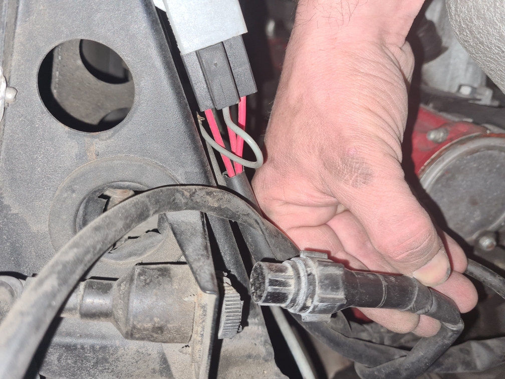

Bagnaud • Ferrari 512 TR Adhérent Ferrarista • 14 ans Ferrarista Signaler ce message Posté(e) le 5 avril 2021 Chacun son tour J'ai récupéré ma 512tr il y a 15 jours après sa révision annuelle et changement de l'embrayage Semaine dernière petit tour : RAS Hier autre petit tour avec mon fils a la sortie d un village clignotement SD 7-12 avec perte de puissance puis plus de problème ( apres avoir augmenté ma vitesse) Elle l a refait deux fois en sortie de village Mais une heure plus tard pas de lumière allumée mais plus de puissance !! Je pense plus a une problématique de communication dans un premier temps; a défaut je vais faire les inversions préconisées un peu plus haut Ce qui est bizarre c'est qu'en statique je n'entends aucune différence au niveau du moteur !! Citer Partager ce message Lien à poster Partager sur d’autres sites

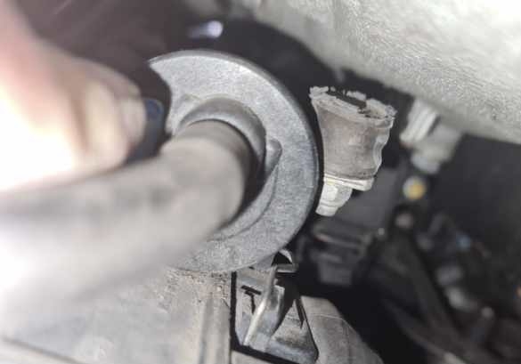

Bagnaud • Ferrari 512 TR Adhérent Ferrarista • 14 ans Ferrarista Signaler ce message Posté(e) le 5 avril 2021 Premier problème J ai l électrovanne d air secondaire ( n 29 sur le schéma) qui est décollé j avais cru à une vise de cassée ce n’est heureusement que simplement décollé il me faut de la colle appropriée je suis bien évidemment preneur de vos conseils Citer Partager ce message Lien à poster Partager sur d’autres sites
nounou • Ferrari 308 GTS Tifosi Ferrarista • 12 ans Ferrarista Signaler ce message Posté(e) le 5 avril 2021 il y a 6 minutes, Bagnaud a dit : Premier problème J ai l électrovanne d air secondaire ( n 29 sur le schéma) qui est décollé j avais cru à une vise de cassée ce n’est heureusement que simplement décollé il me faut de la colle appropriée je suis bien évidemment preneur de vos conseils Provisoirement en dépannage tu peut récoller avec de la cyano (typ superglue) mais il faudra penser à remplacer les silenblocs par des neufs. 1 Citer Partager ce message Lien à poster Partager sur d’autres sites

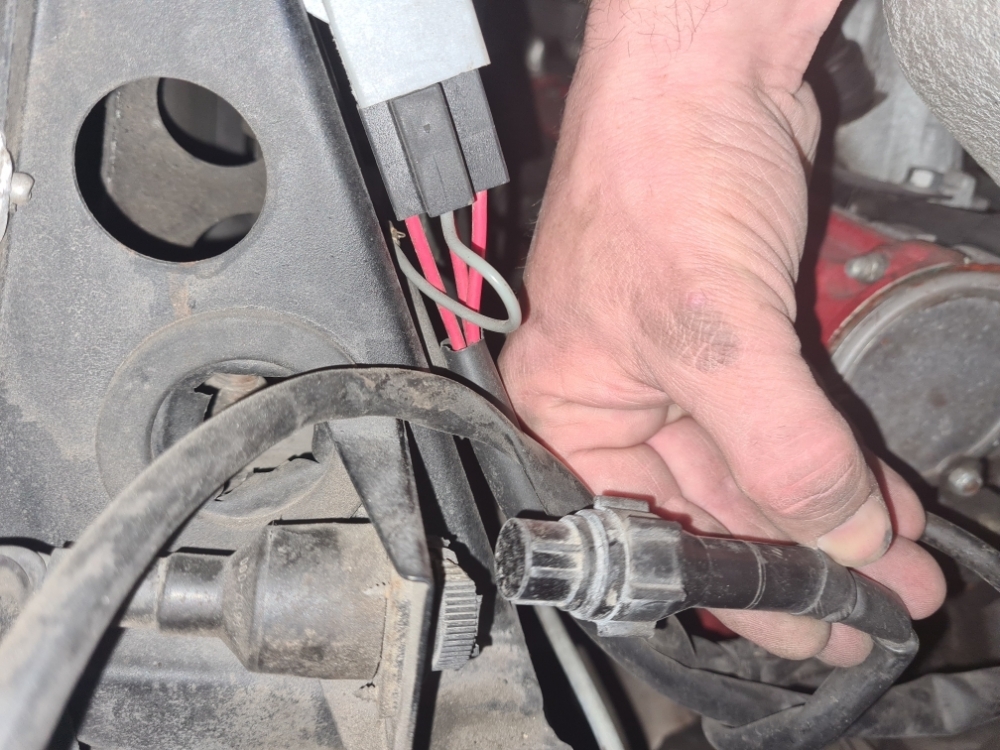

Bagnaud • Ferrari 512 TR Adhérent Ferrarista • 14 ans Ferrarista Signaler ce message Posté(e) le 5 avril 2021 Deuxième problème là j’espère que c est bien la cause à la perte de puissance le connecteur qui va au boîtier catalyseur ( n 27 sur le schéma) est purement et simplement débranché j ai démarré la voiture et aucun voyant ne s’allume lorsqu’il est débranché ?? en statique je ne pense pas que cela soit important mais cela doit être le cas en roulant 😅 a vous lire sur ce point Citer Partager ce message Lien à poster Partager sur d’autres sites
nounou • Ferrari 308 GTS Tifosi Ferrarista • 12 ans Ferrarista Signaler ce message Posté(e) le 5 avril 2021 il y a 5 minutes, Bagnaud a dit : Deuxième problème là j’espère que c est bien la cause à la perte de puissance le connecteur qui va au boîtier catalyseur ( n 27 sur le schéma) est purement et simplement débranché j ai démarré la voiture et aucun voyant ne s’allume lorsqu’il est débranché ?? en statique je ne pense pas que cela soit important mais cela doit être le cas en roulant 😅 a vous lire sur ce point Il y a du y avoir un oubli lors de la révision ou simplement un mauvais verrouillage du connecteur lors de la repose. Citer Partager ce message Lien à poster Partager sur d’autres sites
Bagnaud • Ferrari 512 TR Adhérent Ferrarista • 14 ans Ferrarista Signaler ce message Posté(e) le 5 avril 2021 @nounou merci Dans ce cas je ne vais peut être pas le recoller toute suite mais voir pour le changer Citer Partager ce message Lien à poster Partager sur d’autres sites
nounou • Ferrari 308 GTS Tifosi Ferrarista • 12 ans Ferrarista Signaler ce message Posté(e) le 5 avril 2021 à l’instant, Bagnaud a dit : @nounou merci Dans ce cas je ne vais peut être pas le recoller toute suite mais voir pour le changer Oui surtout que tu ira sûrement plus vite à le remplacer que de le recoller Citer Partager ce message Lien à poster Partager sur d’autres sites
Bagnaud • Ferrari 512 TR Adhérent Ferrarista • 14 ans Ferrarista Signaler ce message Posté(e) le 5 avril 2021 il y a 1 minute, nounou a dit : Il y a du y avoir un oubli lors de la révision ou simplement un mauvais verrouillage du connecteur lors de la repose. Comme j'ai pu rouler un peu depuis la révision j'espère plus a un mauvais verrouillage Mais j ai un doute sur le fait que rien ne s allume pour alerter ? Citer Partager ce message Lien à poster Partager sur d’autres sites
33manu • Ferrari 308 GTB Tifosi Ferrarista • 15 ans Ferrarista Signaler ce message Posté(e) le 5 avril 2021 il y a 14 minutes, Bagnaud a dit : Deuxième problème là j’espère que c est bien la cause à la perte de puissance le connecteur qui va au boîtier catalyseur ( n 27 sur le schéma) est purement et simplement débranché j ai démarré la voiture et aucun voyant ne s’allume lorsqu’il est débranché ?? en statique je ne pense pas que cela soit important mais cela doit être le cas en roulant 😅 a vous lire sur ce point Ton pb de voyant SD vient sûrement de là. L'est balaise ton mécano 😉 @+ 1 Citer Partager ce message Lien à poster Partager sur d’autres sites
nounou • Ferrari 308 GTS Tifosi Ferrarista • 12 ans Ferrarista Signaler ce message Posté(e) le 5 avril 2021 il y a 3 minutes, Bagnaud a dit : Comme j'ai pu rouler un peu depuis la révision j'espère plus a un mauvais verrouillage Mais j ai un doute sur le fait que rien ne s allume pour alerter ? À l'époque les autodiag n'étaient pas aussi sensibles que maintenant. Citer Partager ce message Lien à poster Partager sur d’autres sites
ahvlanico • Ferrari 348 TB Tifosi Ferrarista • 14 ans Ferrarista Signaler ce message Posté(e) le 28 avril 2021 Le 05/04/2021 à 15:53, 33manu a dit : Ton pb de voyant SD vient sûrement de là. L'est balaise ton mécano 😉 @+ situ regardes bien l'anneau de verrouillage de ta prise est cassé. il va falloir assurer le branchement avec un systeme D type collier plastique Citer Partager ce message Lien à poster Partager sur d’autres sites
33manu • Ferrari 308 GTB Tifosi Ferrarista • 15 ans Ferrarista Signaler ce message Posté(e) le 28 avril 2021 il y a 4 minutes, ahvlanico a dit : situ regardes bien l'anneau de verrouillage de ta prise est cassé. il va falloir assurer le branchement avec un systeme D type collier plastique J'ai bien vu mais soit il répare soit il te le signale ! @+ Citer Partager ce message Lien à poster Partager sur d’autres sites
