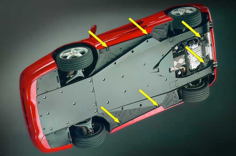

radback 133 Signaler ce message Posté(e) le 10 mars 2023 Une image vaut mieux qu'un long discours: Citer Partager ce message Lien à poster Partager sur d’autres sites
33manu 4 059 Signaler ce message Posté(e) le 10 mars 2023 Si tu la poses comme ça sur le côté ça va rayer la portière 🤣 1 1 Citer Partager ce message Lien à poster Partager sur d’autres sites

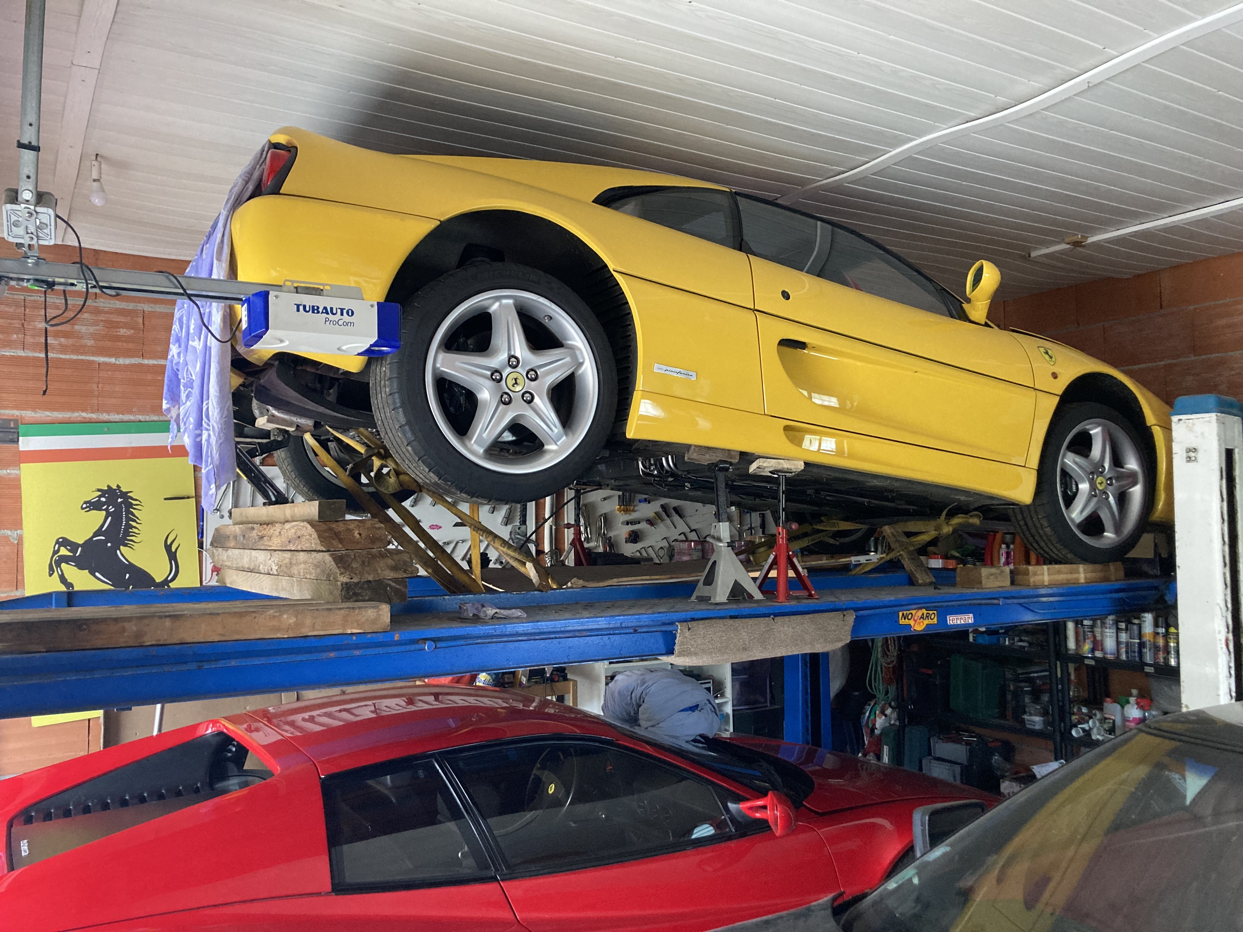

coyote 140 Signaler ce message Posté(e) le 19 mars 2023 Pas super pratique un pont 4 colonnes pour tomber le réservoir, mais avec beaucoup de précautions pour lever la voiture, cela fonctionne ! Evidemment, j’ai sanglé la voiture de partout sur le pont pour ne pas prendre le risque de la mettre par terre😜 1 Citer Partager ce message Lien à poster Partager sur d’autres sites

Toscano 803 Signaler ce message Posté(e) le 19 mars 2023 (modifié) Jamais je n'oserais lever la moindre voiture par son GMP, surtout avec un cric de bord à 2 balles et demi... quand je vois l'auto sous ton pont j'hésite à décider si tu es inconscient ou doté de bijoux de famille surdimensionnés... peut-être bien les deux 😉 Modifié le 19 mars 2023 par Toscano Citer Partager ce message Lien à poster Partager sur d’autres sites
philF355 1 089 Signaler ce message Posté(e) le 19 mars 2023 il y a une heure, michel3482 a dit : tu tombes le reservoir pour changer la distribution ? Sortir le réservoir d'une F355, sauf si c'est pour le resouder ou le changer , ben , faut pas avoir peur pour la suite .... 1 Citer Partager ce message Lien à poster Partager sur d’autres sites
philF355 1 089 Signaler ce message Posté(e) le 19 mars 2023 il y a 56 minutes, Toscano a dit : Jamais je n'oserais lever la moindre voiture par son GMP, surtout avec un cric de bord à 2 balles et demi... quand je vois l'auto sous ton pont j'hésite à décider si tu es inconscient ou doté de bijoux de famille surdimensionnés... peut-être bien les deux 😉 En effet , couillu le bonhomme Citer Partager ce message Lien à poster Partager sur d’autres sites

coyote 140 Signaler ce message Posté(e) le 19 mars 2023 Je vous remercie pour vos commentaires…😬 Tout d’abord, le réservoir à été tombé pour le nettoyer car les supports de pompes à essence se sont désagrégés. Merci également pour le commentaire : « c’est pour la vendre avec la grosse révision faite … » Ca fait 14 ans que je l’ai et n’ai pas l’intention de la vendre . Et enfin, je ne l’ai bien sûr pas « levée par le GMP avec un cric à 2 balles », il est seulement là pour soulager l’ensemble. Et enfin, le réservoir se sort très bien en étant méticuleux Quant au débat de faire la distribution en sortant le réservoir sur lequel je ne vais pas rentrer, vous irez expliquer aux possesseurs de Modena qui ne sortent pas leur moteur qu’ils entretiennent mal leur auto… Et effectivement pour la 3 eme fois que je change la distribution depuis que je l’ai, pour la 1 ère fois, je l’ai fait ainsi car tout était nickel Je suis vraiment déçu de votre comportement. Vous êtes désolants…. 1 Citer Partager ce message Lien à poster Partager sur d’autres sites

Mambino 135 Signaler ce message Posté(e) le 19 mars 2023 Fais comme tu le sens mais honnêtement je n’aurais pas osé mettre l’auto dans cette position. Je suis sur que non mais ça semble scabreux. Une chose est sure moi je serai bien incapable de faire quoi que ce soit sur mon auto et rien que pour ça, chapeau bas. Citer Partager ce message Lien à poster Partager sur d’autres sites
Toscano 803 Signaler ce message Posté(e) le 19 mars 2023 (modifié) 1 hour ago, coyote said: Et enfin, je ne l’ai bien sûr pas « levée par le GMP avec un cric à 2 balles », il est seulement là pour soulager l’ensemble. Pourquoi tu ne la reposes pas sur ses 4 roues, en la posant sur des blocs comme dans mon exemple indiqué plus haut, de façon à la mettre de façon horizontale? Le frein à main l'empêchera de quitter sa position une fois les 4 roues posées. Faire reposer l'auto sur des chandelles en prise sur les bas de caisse risque fortement de les déformer. Dans son tutoriel de remplacement de la distribution sur une F355, Scott Chivers (alias Ratarossa) qui procède également en tombant le réservoir d'essence ne peut pas retirer la poulie de vilebrequin pour éventuellement remplacer le joint spi car celle-ci bute contre une traverse. La poulie coulisse juste suffisamment pour pouvoir remplacer les courroies de distribution, mais impossible de la tomber. Pas terrible... Modifié le 19 mars 2023 par Toscano Citer Partager ce message Lien à poster Partager sur d’autres sites
prote1ne 27 Signaler ce message Posté(e) le 19 mars 2023 il y a 30 minutes, Mambino a dit : Fais comme tu le sens mais honnêtement je n’aurais pas osé mettre l’auto dans cette position. Je suis sur que non mais ça semble scabreux. Une chose est sure moi je serai bien incapable de faire quoi que ce soit sur mon auto et rien que pour ça, chapeau bas. Assez incroyable d'avoir tenté cette configuration de levage / stockage 🙂 Mais cela marche en plus ^^ Citer Partager ce message Lien à poster Partager sur d’autres sites
