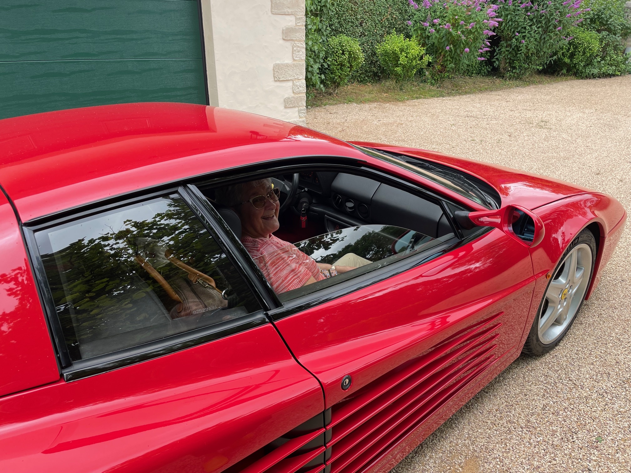

Nanthiat • Ferrari 328 GTB Adhérent Ferrarista • 5 ans Ferrarista Signaler ce message Posté(e) le 3 juillet 2024 Et voilà, les très nooooombreux badges, sacs, trucs inutiles sont rentrés dans la 512 , je ne sais pas comment 🙄 Hop c’est partie pour 500 bornes.. Verdict de maman: super confort, très GT 👍 2 Citer Fâché avec le sérieux et totalement insupportable 😅😁 Partager ce message Lien à poster Partager sur d’autres sites
Laurent 34 • Ferrari 360 Modena Adhérent Ferrarista • 12 ans Ferrarista Signaler ce message Posté(e) le 3 juillet 2024 Et tu ne la laisses même pas conduire ??! Quel fils indigne... 😁 Citer -- Les folies sont les seules choses qu'on ne regrette jamais -- Oscar Wilde Partager ce message Lien à poster Partager sur d’autres sites
Lodein • Adhérent Ferrarista • 7 ans Ferrarista Signaler ce message Posté(e) le 3 juillet 2024 C'est top d'emmener sa maman dans une si belle voiture Lodein Citer Partager ce message Lien à poster Partager sur d’autres sites

Nanthiat • Ferrari 328 GTB Adhérent Ferrarista • 5 ans Ferrarista Signaler ce message Posté(e) le 3 juillet 2024 Il y a 2 heures, Laurent 34 a dit : Et tu ne la laisses même pas conduire ??! Quel fils indigne... 😁 Vu comment elle maltraite son embrayage aujourd’hui, nan 😂😂 Je lui avais dit il y a 4 ans, prends une boîte auto 🙄😎 Il y a 1 heure, Lodein a dit : C'est top d'emmener sa maman dans une si belle voiture Lodein Elle adore. Surtout la 458 👍 il y a une heure, Mika 348 a dit : Bravo @Nanthiat 👍👍👍 Merci Mika. Une question, tu fais comment pour contrôler le niveau d’huile s’il te plaît? Merki. Citer Fâché avec le sérieux et totalement insupportable 😅😁 Partager ce message Lien à poster Partager sur d’autres sites
